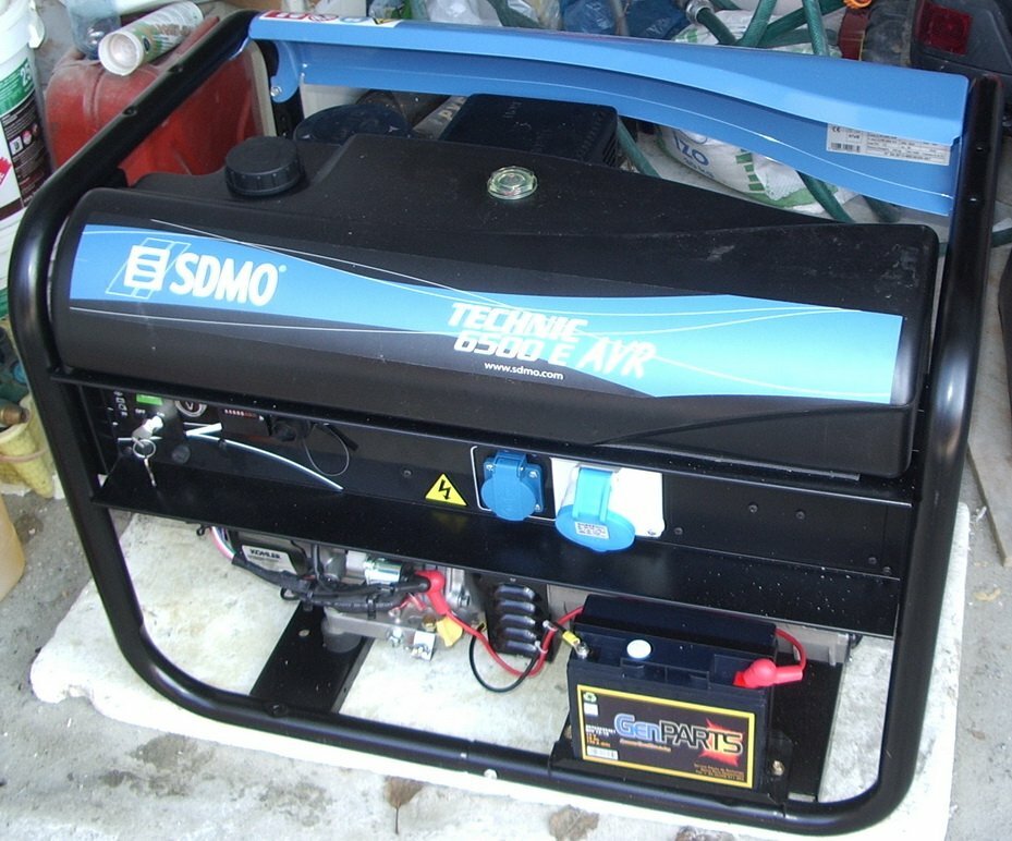

Официально завозятся SDMO, конкретная модель, которая подойдёт под задачу - Technic 6500E, мощность 6,5 кВт. Цена в минимальной комплектации - 2004 евро. В максимальной комплектации (подготовка под автоматику - бортовая панель APM202 и регулятор напряжения AVR) - 2546 евро.
По опыту, навороты не нужны - лучше взять базовую модель и автоматику украинской сборки, такой комплект надёжнее.
В 30.12.2021 в 00:50, engeneer сказал:
тривалість автономної роботи: 6,9 ч
Это мне кажется на фотке или французы уменьшили бак из за хотелок дизайнеров? Нет в мире совершенства.
