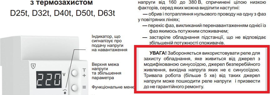

Прошу помощи уважаемых гуру в решении проблемы. Был приобретен генератор Hyundai HHY 3050FE для работы с погружным насосом Водолей 0,5-63у (1,3 квт). Схема подключения: генератор – автомат 25А – реле напряжения Zubr d25 – насос. При включении насоса, реле напряжения отключает питание (напряжение в момент включения насоса поднимается до 258 вольт). Чайник, плиту, бойлер генератор переваривает без проблем. Как можно побороть проблему с включением насоса, или решения нет?
Змінено користувачем Sega
Опечатка
29 минут назад, Sega сказал:
Прошу помощи уважаемых гуру в решении проблемы. Был приобретен генератор Hyundai HHY 3050FE для работы с погружным насосом Водолей 0,5-63у (1,3 квт). Схема подключения: генератор – автомат 25А – реле напряжения Zubr d25 – насос. При включении насоса, реле напряжения отключает питание (напряжение в момент включения насоса поднимается до 258 вольт). Чайник, плиту, бойлер насос переваривает без проблем. Как можно побороть проблему с включением насоса, или решения нет?
Возможно плавный пуск вам поможет. Мне не помогло, поменял генератор на 5 квт.
5 часов назад, Sega сказал:
У меня старый ЗУБР, может в новых (ZUBR D2)  и не так. Может Ваш генератор дает чистую синусоиду. Но все таки фото фрагмента их ИЭ.
Змінено користувачем Дядя Гриша
Орфография.
18 часов назад, Narval сказал:
Думаю и мне не поможет(
13 часов назад, Дядя Гриша сказал:
Благодарю за инструкцию. Получается, что реле напряжения не нужно ставить после генератора. Попробую подключить насос напрямую к генератору.
10 часов назад, Sega сказал:
Я не зря говорил про старые ЗУБРы. В новых такого ограничения нет, но они дороже. Пускай немного, но дороже!
