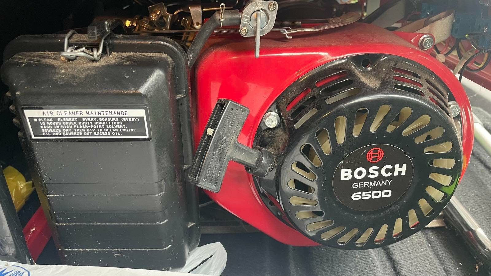

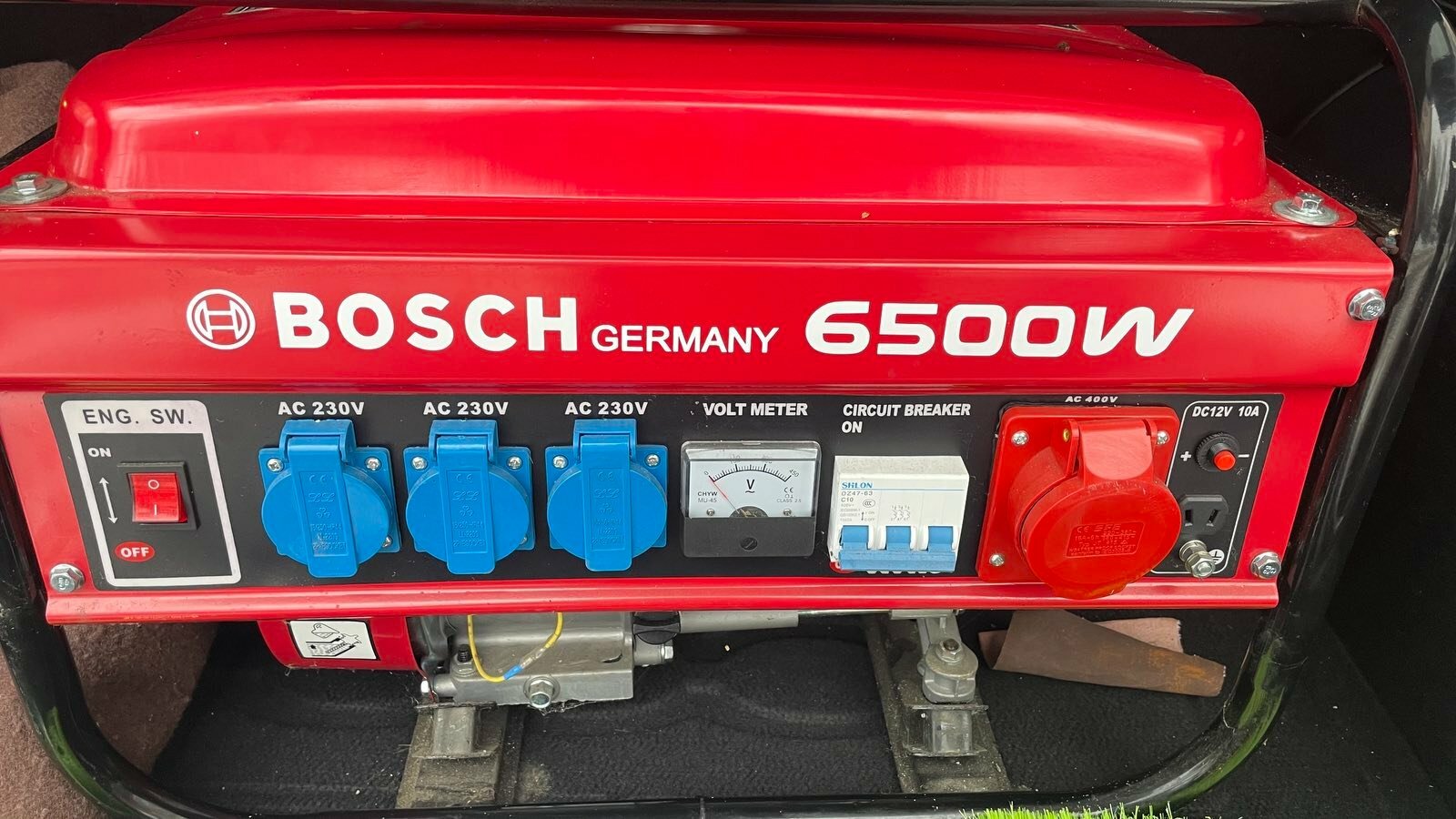

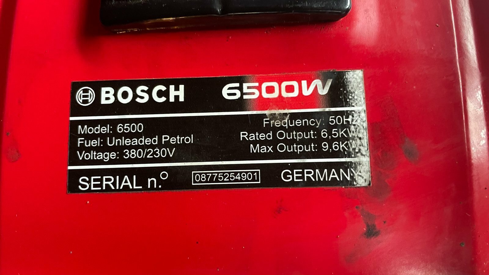

Очередное..... Помогите, спасите, по случаю купили....
Сегодня это Бош))))
Где это клепают ?
