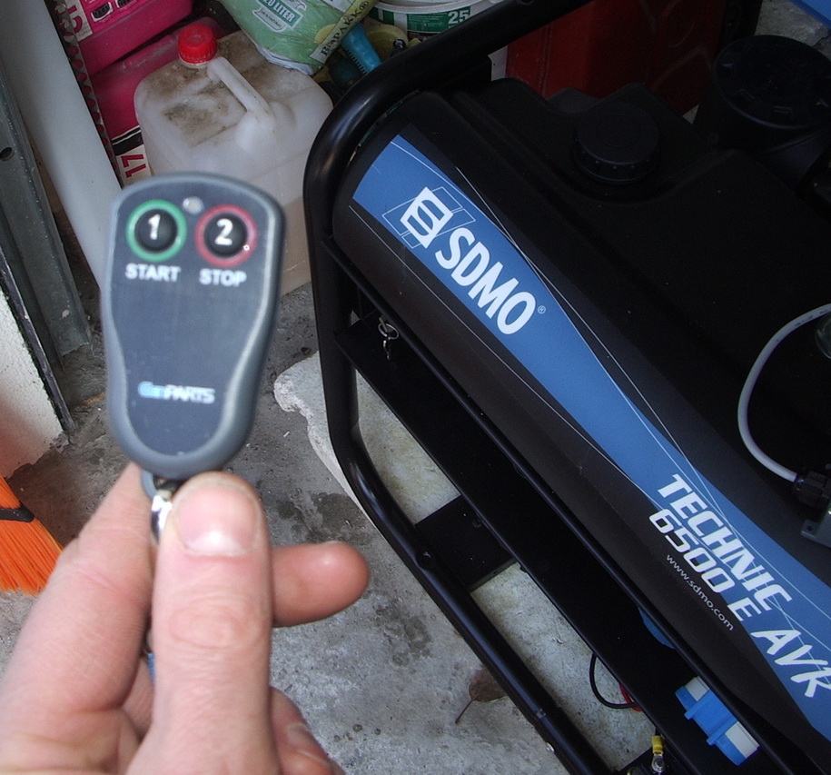

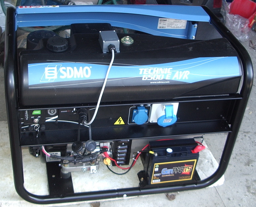

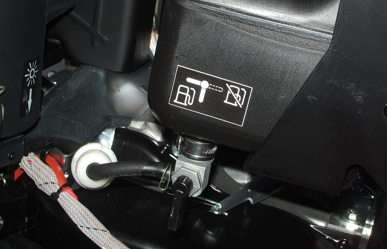

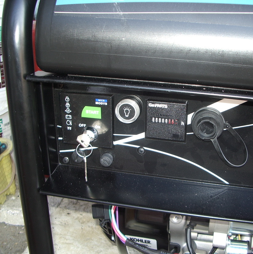

Интересует возможность запуска кнопкой из другого помещения. Как это осуществляется - вместо краника электроклапан, а как быть с подсосом? Или на моделях поприличнее он уже автоматический?
Подобная функция реализована на SDMO Technic 6500 E AVR - на нем установлена панель управления Modys, которая отрабатывает все режимы запуска-останова. Для старта достаточно замкнуть на разъеме две клеммы - контроллер делает холостой прогон, затем несколько попыток запуска. При размыкании - разрывает нагрузку и крутит станцию полторы минуты на холостых оборотах, затем глушит.
Цена станции с панелью - 2100 евро, и она того реально стоит. Мощность 6 кВт, скидки обсуждаемы. Опция - радиобрелок, цена 230 евро.
Электроклапана на нем, кстати, нет - обычный топливный краник. Привод заслонки есть.
Еще одно полезное дополнение, которое всем рекомендую - подзарядка АКБ типа "Актиона", иначе, если не снять клемму, за месяц аккумулятор садится в ноль.

Вопрос по подсосу - сервопривод лепить? Или это реализуется проще? Как сделано на автозапуске? Ну и кго все-таки по качеству/сервису?

Соленоид на воздушную заслонку ставить нужно. В автоматике все сделано автоматически.
Ясно. Значит до термопривода заслонки китайцы еще не доросли.
