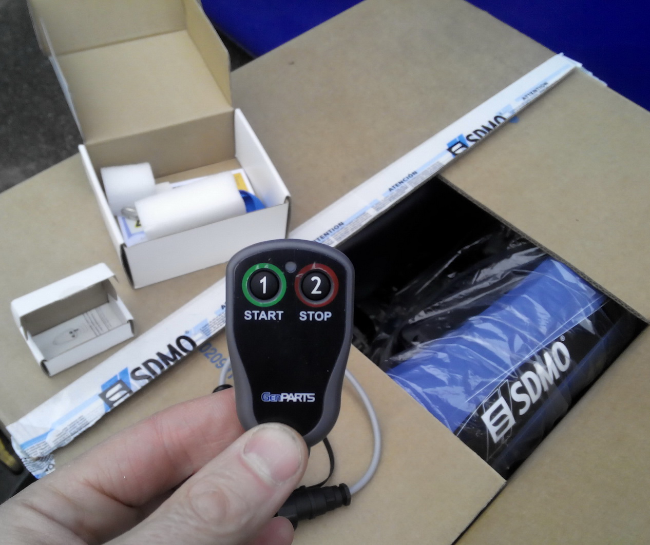

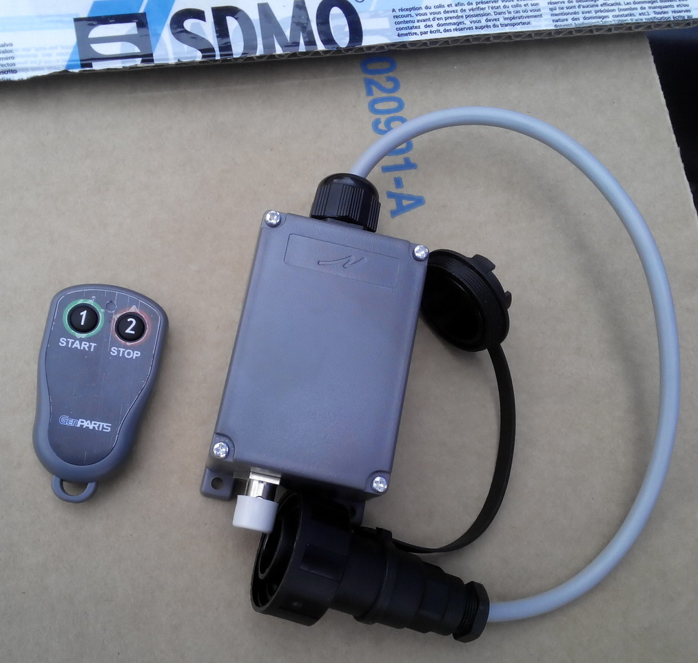

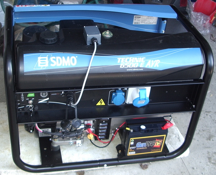

С дистанционкой нормального качества - это француз SDMO Technic 6500 E AVR Modys + Rstart, но бюджет там будет чуть повыше. На сегодня осталось несколько станций весеннего завоза по 2374 евро, комплект Rstart (приёмник+брелок) - ещё 261 евро. Расчётный курс на сегодня 26.2, скидки обсуждаемы.

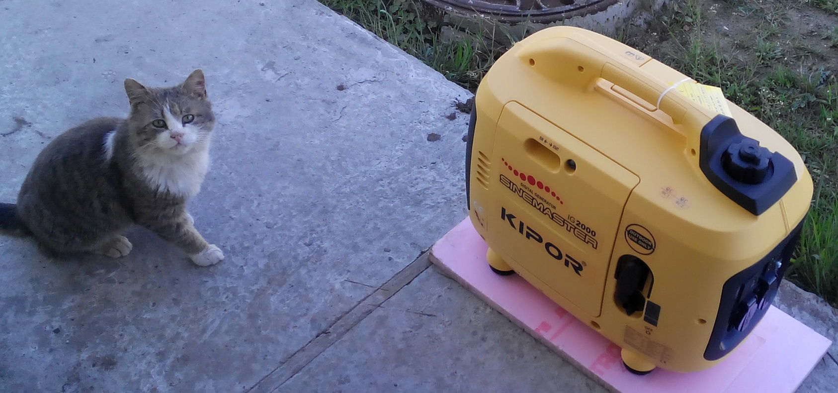

По параметрам подойдут инверторные станции Kipor - IG1000 и IG2000
Видео замера шума IG2000:
Совсем тихим его не назовёшь, где-то как грузовой автомобиль. Ночью соседи вряд ли будут довольны. Можно дополнительно заглушить: поставить на толстый резиновый коврик, сделать домик с шумоизоляцией, но
