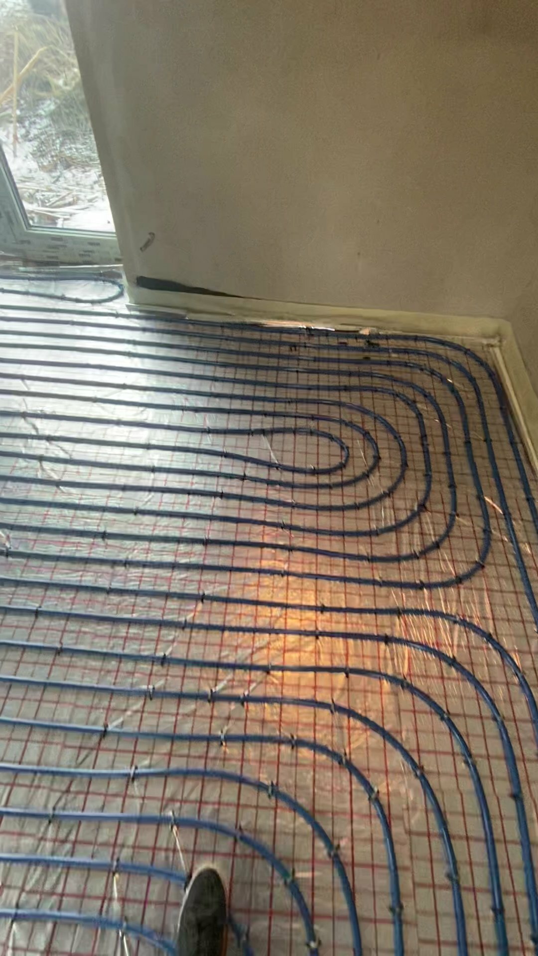

Всем доброго времени суток!
Осенью уложили ТП первого этажа трубой Rehau RauthermS 17*2. Сейчас нужно доложить на другом этаже. Какая сейчас есть альтернатива по цена/качество такого плана, если не найду Rehau?

Узнать кто из продаванов работает, и что у кого осталось на складе. Других вариантов и просто информации нет.

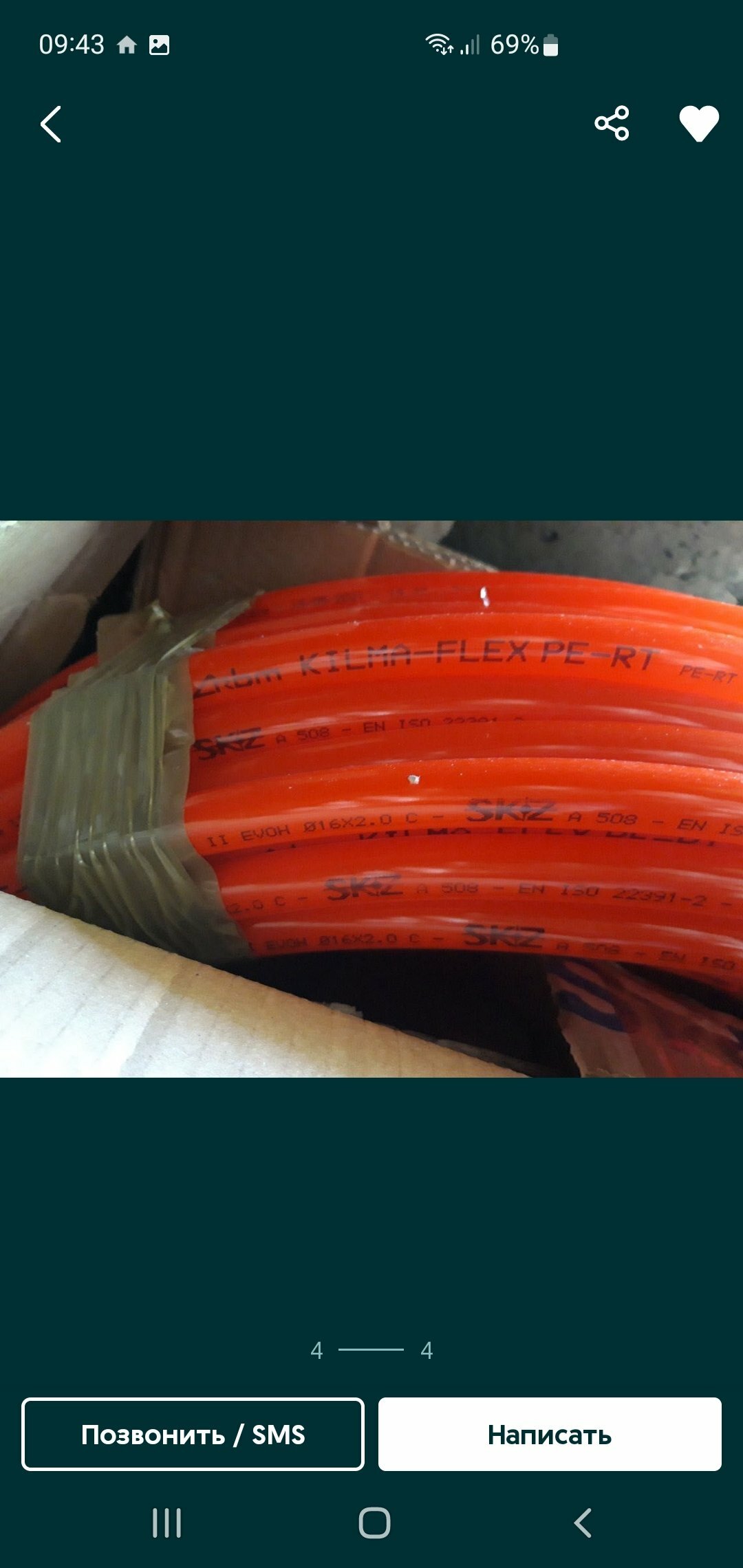

В 23.02.2022 в 14:42, Martynov сказал:
Всем здравствуйте, тоже столкнулся с выбором трубы, и есть вопросы… Перекатавшись по магазинам прихожу к выбору между:
1) Kan therm blue floor (pe-rt)
2) Valtherm
3) giacomini (не знаю какая точно)
3) Rehau rautherm speed (это оранжевая которая, красную слишком долго можно ждать)
по цене все приблизительно одинаковы.
в принципе склоняюсь к рехау (не может же такой бренд леваком торговать, тем более через официалов) смущает только что она тоньше, 1,5мм вместо 2мм у всех остальных
Хочется услышать мнения опытных в этом вопросе людей, кто с этим сталкивается и работает каждый день, что выбрать, чтоб потом не переделывать.
Может есть какие-то отзывы по рыжей трубе рехау, или были у кого-то с ней какие-то проблемы?
Есть опыт по всем трубам. Можно работать с рехау спид, если дождетесь. Есть много другой трубы по вменяемым ценам. Джекомини хорош но пекс Б, перт очень хорошего качества. Раутерм как раутерм...
