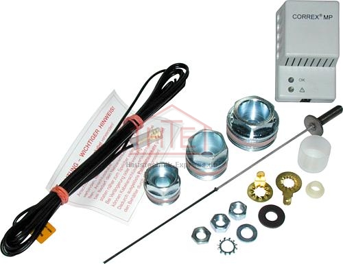

Девайс
drazice.co.ua/product/titanovyj-anod-correx-mp/

На сайте Дражице цена на титановый анод неадекватная.
Я находил за меньшие деньги на зарубежных сайтах. Хотя тоже недешево, конечно.

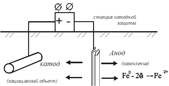

По повод активной катодной защиты. Получается надо вкопать рельс и не нее заземлить минус? На существующее заземление стремно, растворится.

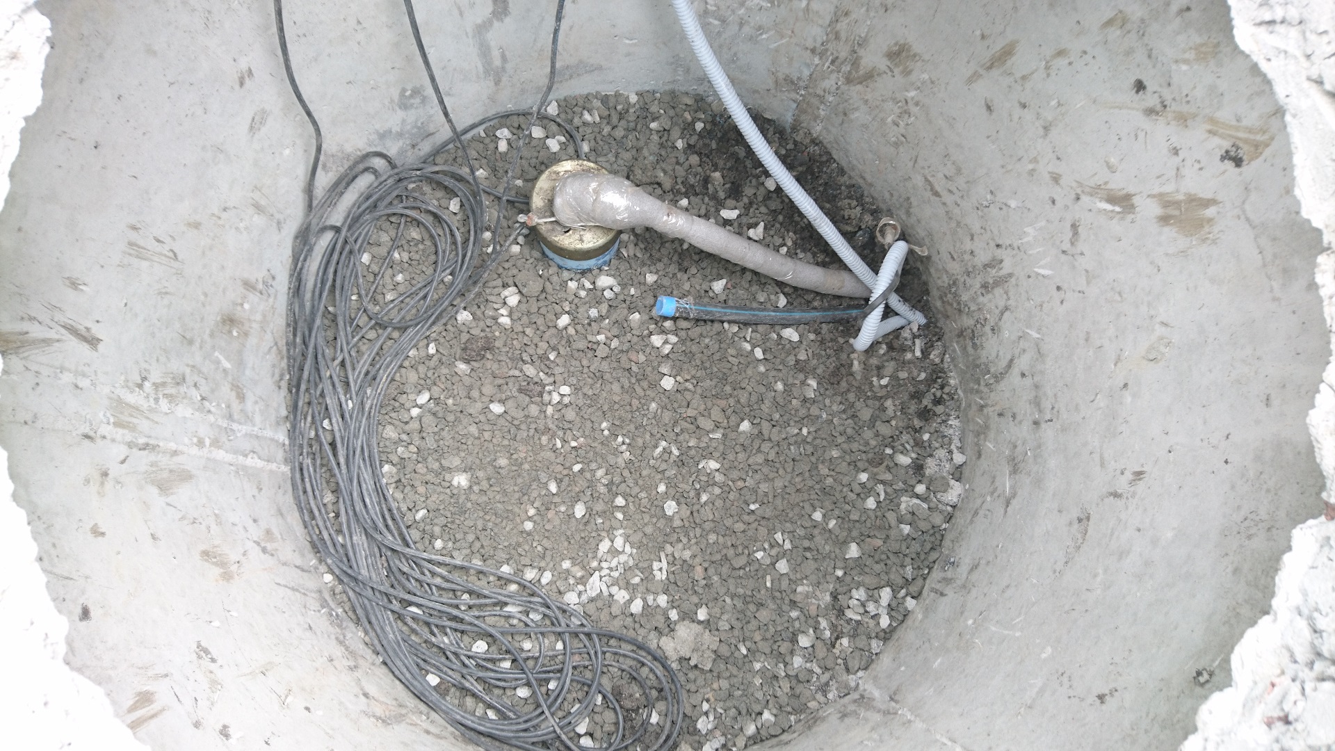

Вчера из крана пошла грязная вода. Походу уровень грунтовых вод повысился и попал в скважину. Поставил на слив мимо системы. Вода очистилась.
Сверху люка скважины гора снега и льда. Убрал снег. Лед пока не трогаю. Сложно убрать. А так хочется полезть и посмотреть. Хотя в прошлом году такой проблемы не было. Видимо тающий снег попал в колодец.
Надо менять входной ВВ фильтр.
Ставьте герметичный оголовок ну и дренажником лишнюю вода с приямка лучше откачивать

Загерметизировать приямок, имхо, невозможно. Если причина затопления талые воды - они будут в приямке по-любому. Только откачивать. Один из выходов - нарастить обсадную трубу выше уровня талых вод.

Думаю надо поднимать оголовок. На крайний случай ставить дренажный насос. Как оттает буду смотреть. По состоянию на 2017 г фото.
Я бы так и сделал. Не знаю, есть ли терморезисторные муфты такого диаметра, но если есть - наварить обсадную выше уровня воды и утеплить, так как получится выше уровня промерзания. Может прихватить воду ночью.

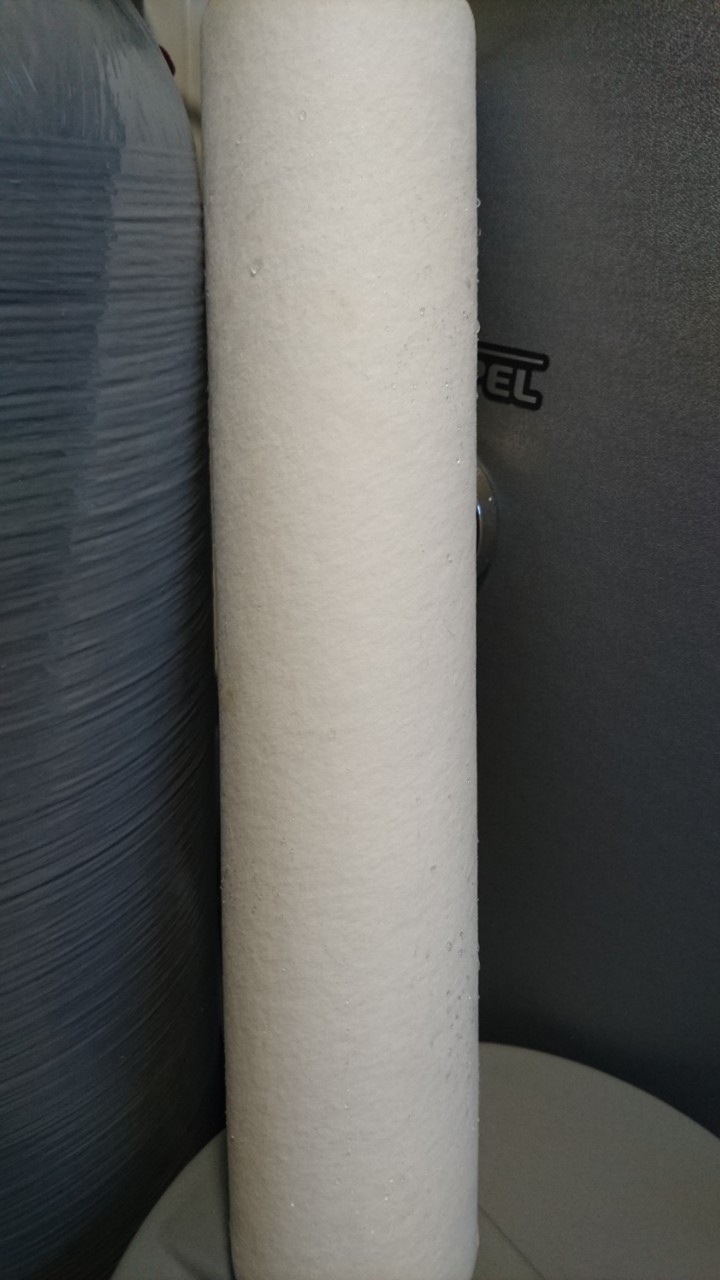

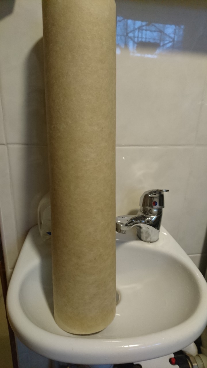

Заменил фильтр ВВ20 на входе дома. Видны последствия грязной воды.
Было - стало.
Было - стало.
То вы грязных фильтров не видели... Они почти чёрными бывает становятся.
Было - стало.
это ж вода скваженная?
железа вообще нет. у меня ржавеет за месяц где-то
