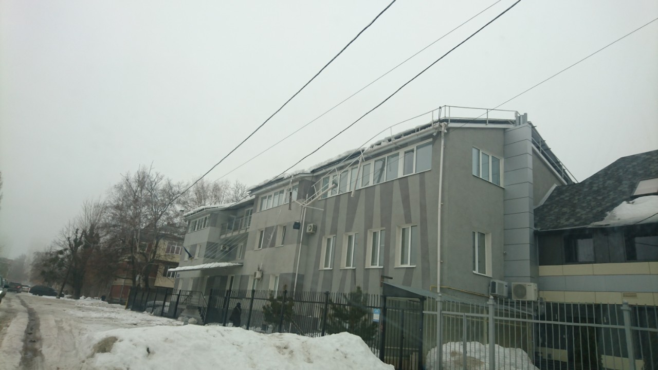

Проезжал мимо и заснял последствия схода снега с металл. кровли.

То зза того що рукожопі дах робили, а не зза металу.
Доречі в знайомих бітумка, так з роками там де основна маса снігу сходить щебінь повигортало з бітума.
Такщо тут багато факторів, якість матеріалу, жопорукість рук і тд і тп
