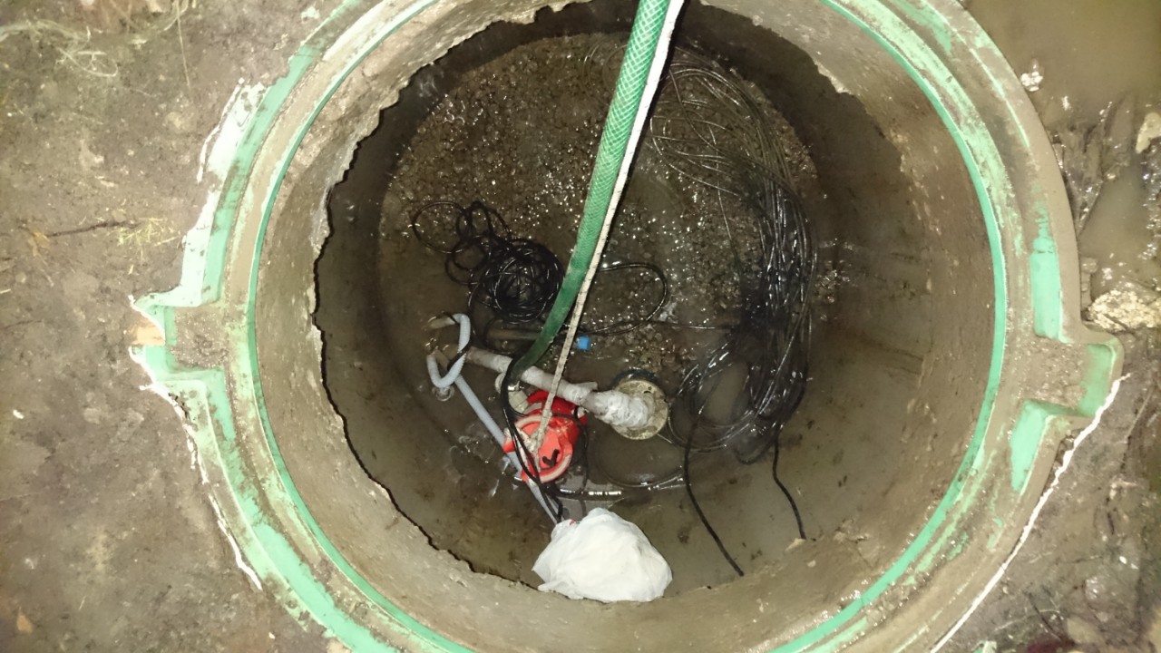

Колодец скважины у фасадного забора, септик за домом. Расстояние прим 20 м. Да и забетонирован двор.
Думаю надо поднимать оголовок. На крайний случай ставить дренажный насос. Как оттает буду смотреть. По состоянию на 2017 г фото.

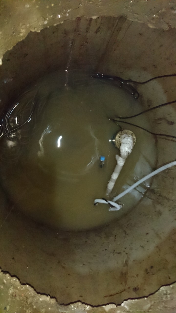

Ситуация повторилась. Пришлось делать вскрытие приямка.
В приямке стоит грязная вода. Т.к люк в нижней точке, то все стекает в приямок.
Поставил дренажный насос. Как подсохнет надо поднимать люк и все тщательно герметизировать.

У вас дно герметичное и заливают талые аоды, или это грунтовые поднялись?
Дно не герметично. На грунт насыпал гравий. Похоже что грунтовые воды поднялись и сверху льется. Полюбому надо поднимать обсадную трубу и герметизировать крышку люка.
это получается комбо
и грунтовые воды поднялись и верховодка попадает.

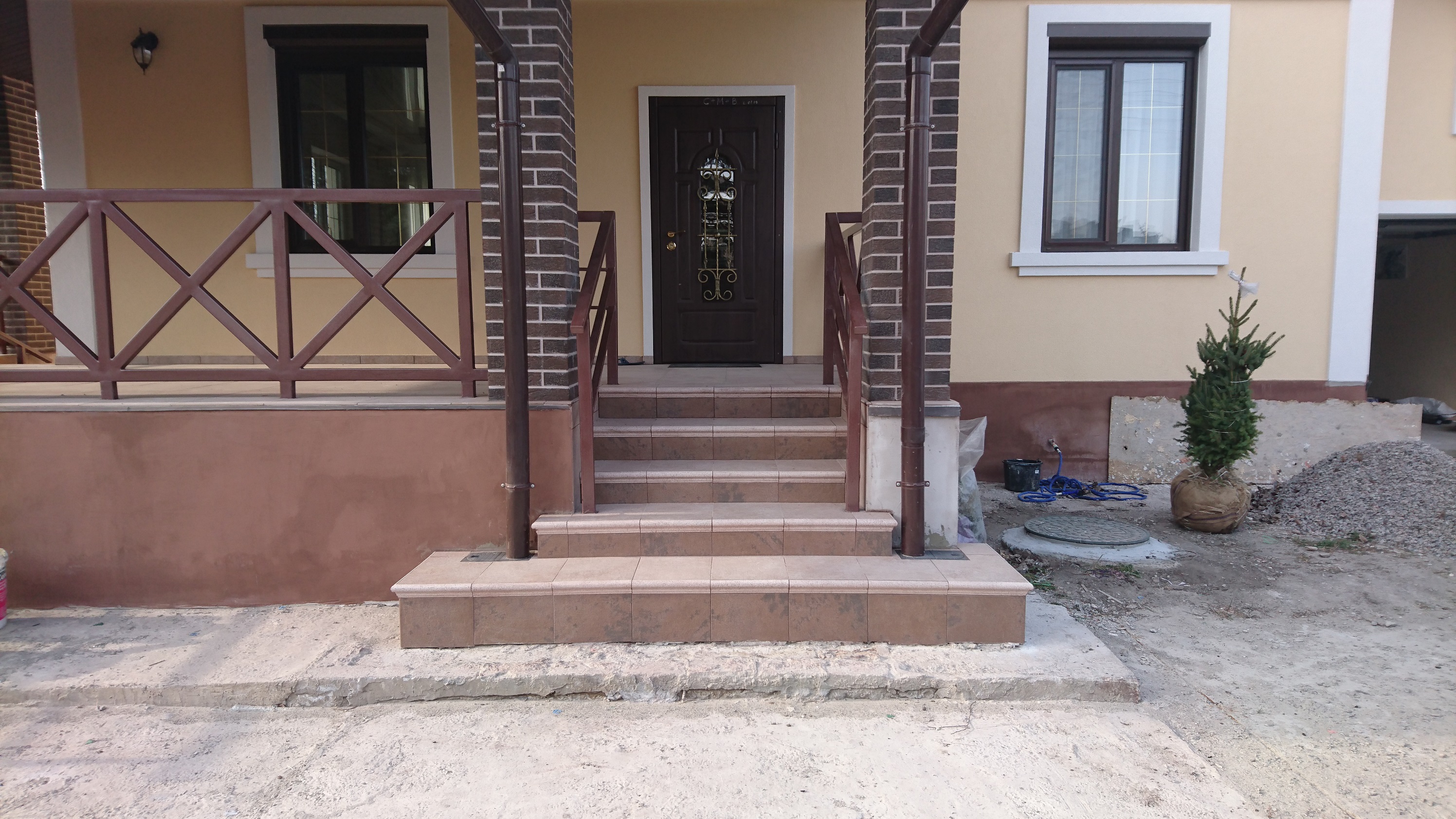

Потеплело и наконец закончили входное крыльцо (на цоколь еще надо нанести коричневый камешек).

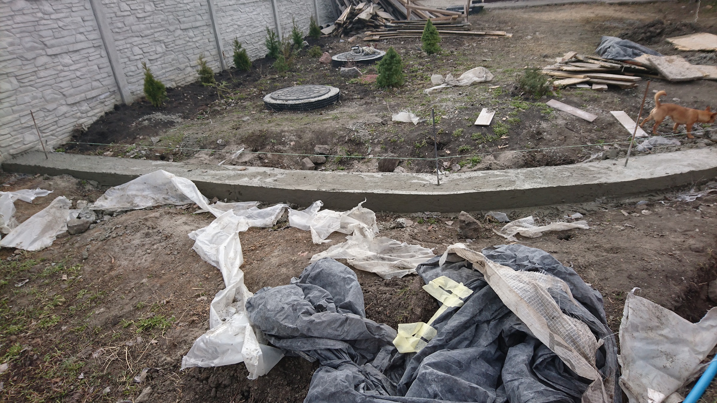

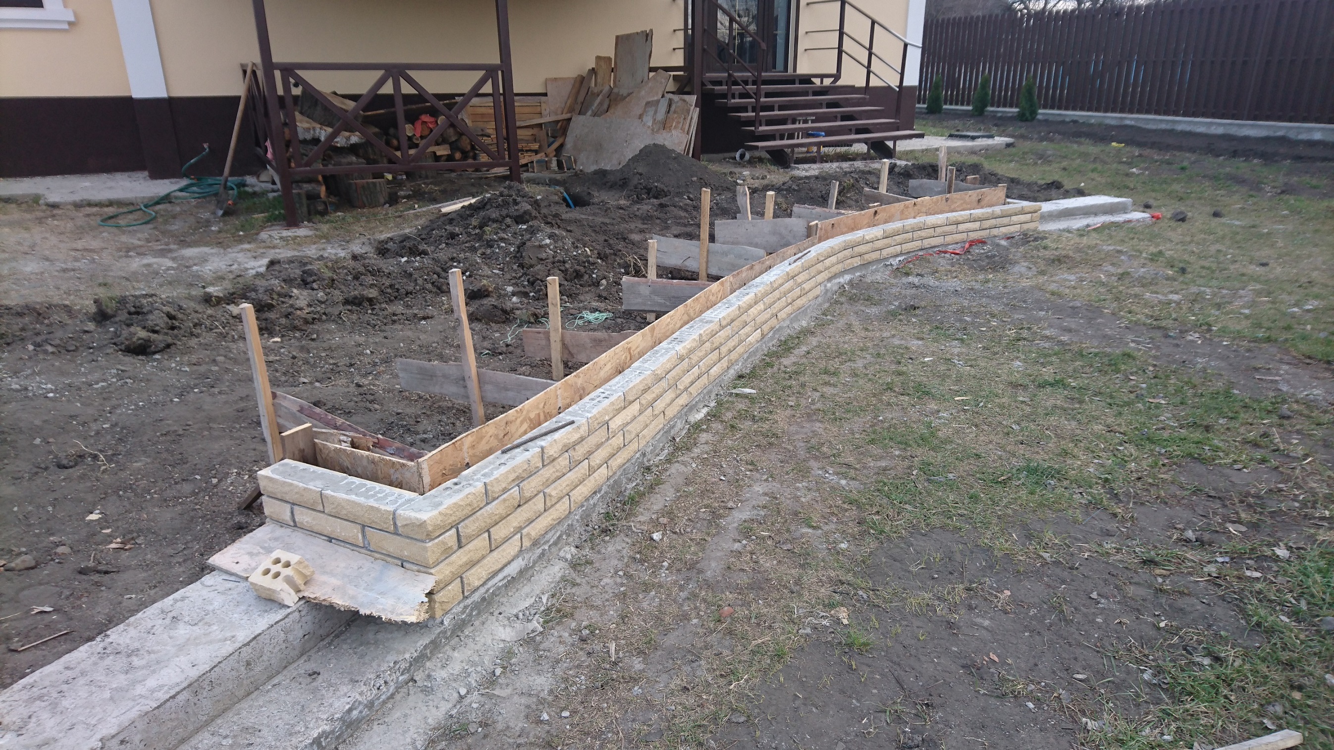

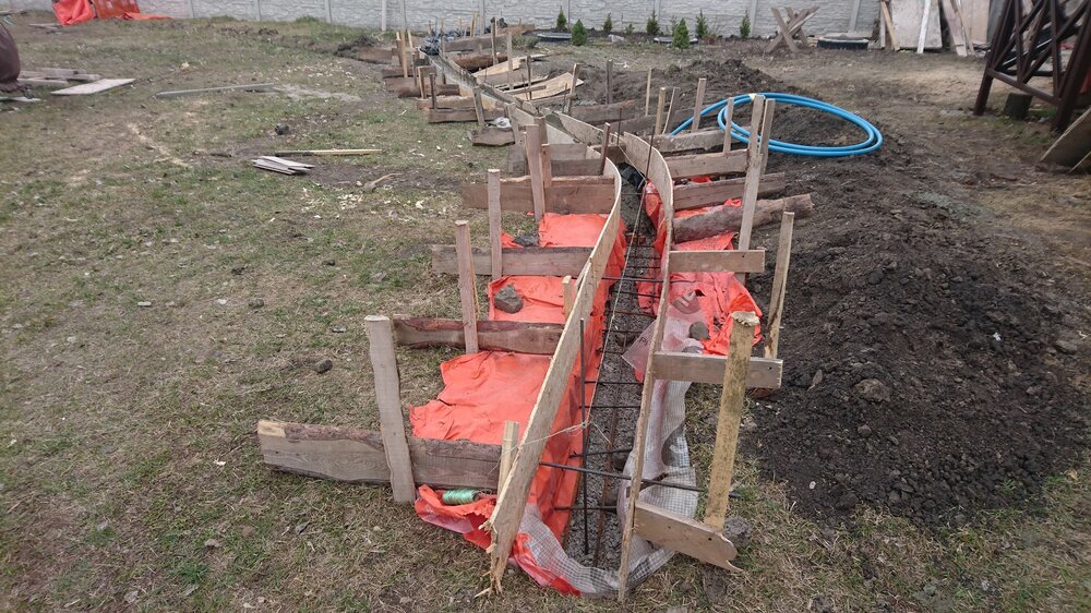

Начал делать декоративную подпорную стенку + купил и высадил хвоники.
Подпорная стенка из кирпича гиперпресс Литос. Сзади подливаем бетон 10-15 см, дабы не развалился кирпич и не выдавило стенку.
ВОт размышляю чем накрыть. Надо что-то в цвет. Гиперпресс не подойдет. Литые крышки - серые. Думаю песчаником накрыть. Подобрать в цвет.
  • Лайк 15
Литые крышки продают разных цветов (купил у золотого мандарина коричневые), а отслоившийся песчаник постоянно на глаза попадается :). Не любит он клеиться...
А какой сделан фундамен под подпорную стеночку?
Глубина 600 мм, песок 100 мм, щебень 50мм, бетон 500*500. По низу 3 нитки арматуры ф10.
А что за плитка с капиносом? Не поделитесь контактами?
Капинос покупал отдельно. Сначала купил плитку, потом подбирал капинос. Образцы капиносов есть в Эпиках. Выбираете цвет и покупаете в Эпике или напрямую В Арт-керамике. art-keramika-cs614216.uaprom.net/p22659417-kapinos-keramogranita.html Или звоните Дмитрий 0665791131
Ну или вот еще ссылка kapinos.ua.market/

Есть нюанс с которым я столкнулся. Капинос под 45 град на углы подрезать сложно.
Плиткорез плиточника на такое на способен. Уж не помню почему. Купил капиносы зарезанные под 45 у производителя.

Залез в приямок и загерметизировал оголовок обсадной трубы битумной лентой по всей выступающей высоте. Осталась битумная кровельная лента Nikoband для герметизации выхода дымохода. Клеится отлично к пластику. В два слоя. По факту добавил 5-6 см высоты. Дальше вода опять может попасть с скважину. Но вроде УГВ не так высоко поднимается в паводок. :)
Следующая весна покажет.
мои смогли болгаркой зарезать:)
там клинкерная плитка толщиной 13мм.
жаба задушила покупать угловую плитку по 1000 грн за штуку
