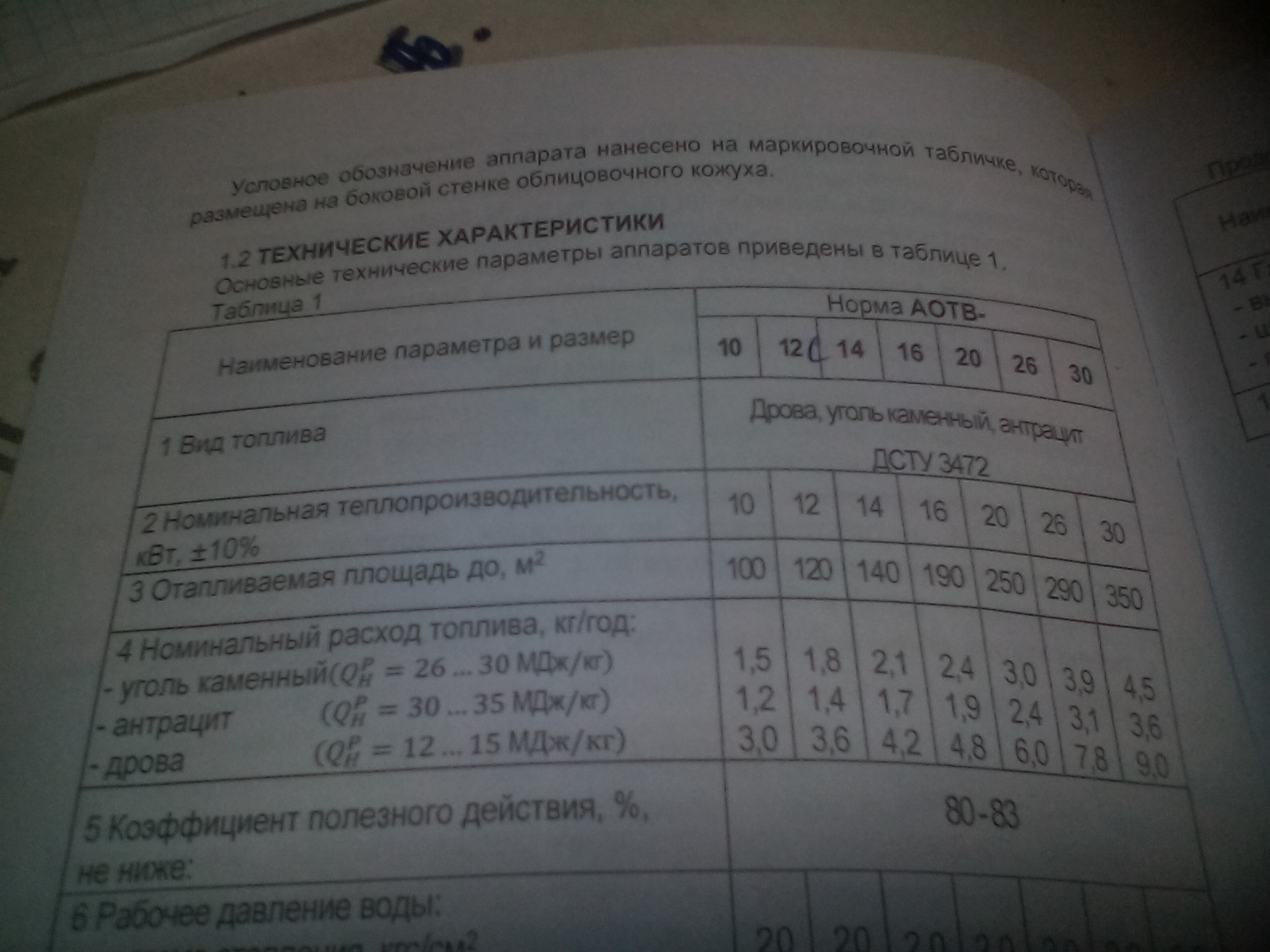

Котел твердотопливный Огонек 28 ДГ ...Один из украинских котлов с эффективной и продуманной конструкцией и один в один похож на KOTLAN КВ65(540 кг!!!) ..Смутил вес котла 28ДГ- 160 кг ,Огонек КОТВ-25 - 120 кг ,а Корди 26- 196кг ,KOTLAN КГ 25 -310кг(6мм!)....Исхожу из расчета веса 1 м2 листового металла: Лист горячекатаный 3.0 - 23,5 кг,Лист горячекатаный 4.0 - 31,4 кг ,Лист горячекатаный 6.0 - 47,1 кг...На один котел одной мощности, идет приблизительно равное количество м2 металла ,плюс - минус 10-20кг на различии в конструкциях...Так что Корди это средняя позиция в линейке украинских котлов .Да и цена устраивала..И еще одна загадка -как на заводе определяют мощность котла? Блин по какой формуле ?..Ваще загадка, такое ощущение что по объёму топки считают....Скока захотели ,столько написали.... Змінено користувачем Raf-fid
Котел твердотопливный Огонек 28 ДГ ...Один из украинских котлов с эффективной и продуманной конструкцией и один в один похож на KOTLAN КВ65(540 кг!!!) ..Смутил вес котла 28ДГ- 160 кг ...
То є вага 16ти кіловатника, а мій важив майже в два рази більше. Чому я особисто це відчув, є кошти що я сплачував інтайму, а там була зазначена ї вага! :D Ще ми його лише в трех кантувати по автівкі змогли.
Твердотопливный котёл АОТВ-16 - 174(177)кг и новые АОТВ-16 - 159 кг , уже сэкономили -15 кг....!10 котлов сделали , а 11 котел появился на сэкономленном металле....! И всего лишь за счет изменения теплообменника....И загугули в выхлопной трубе....

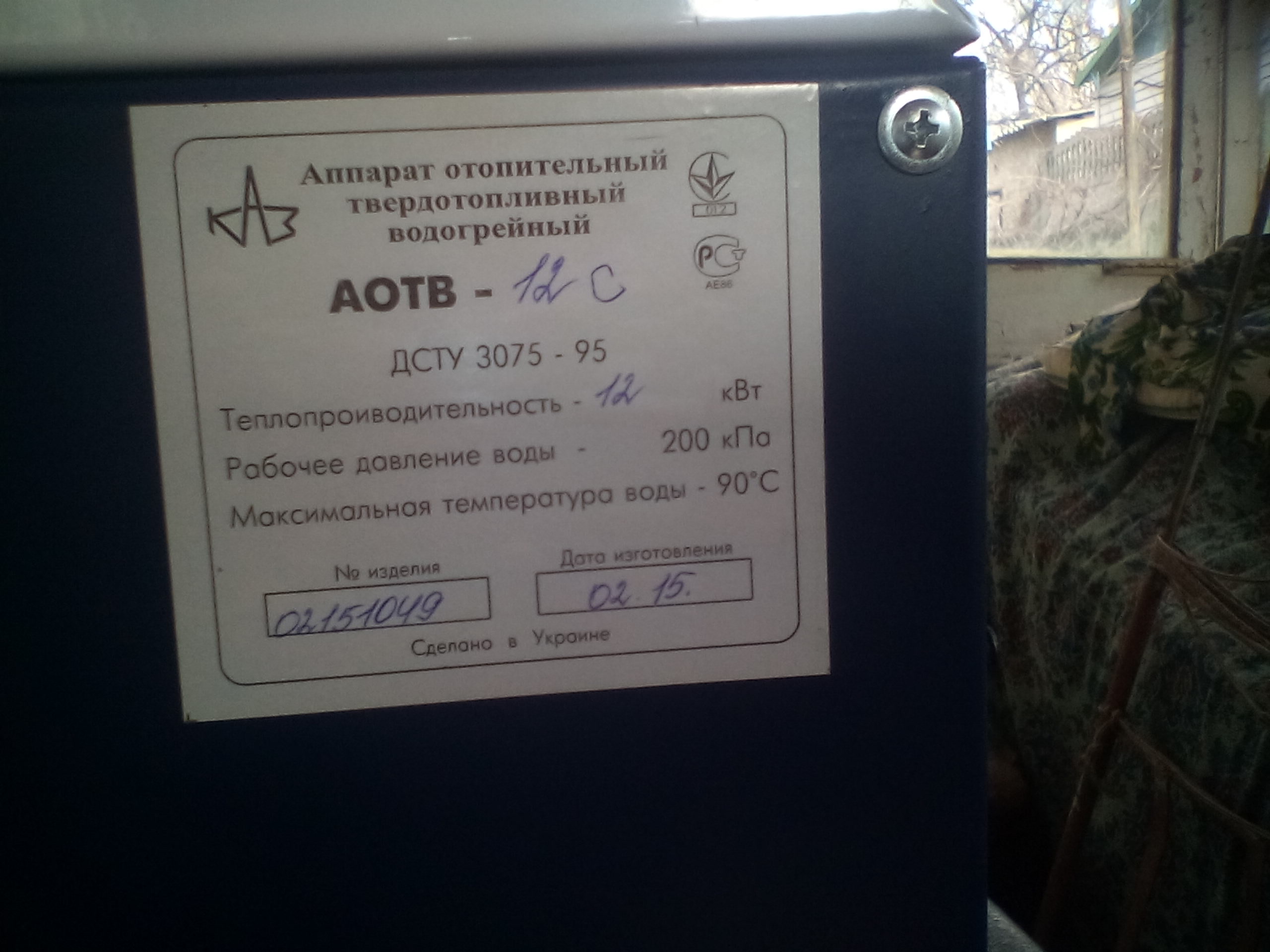

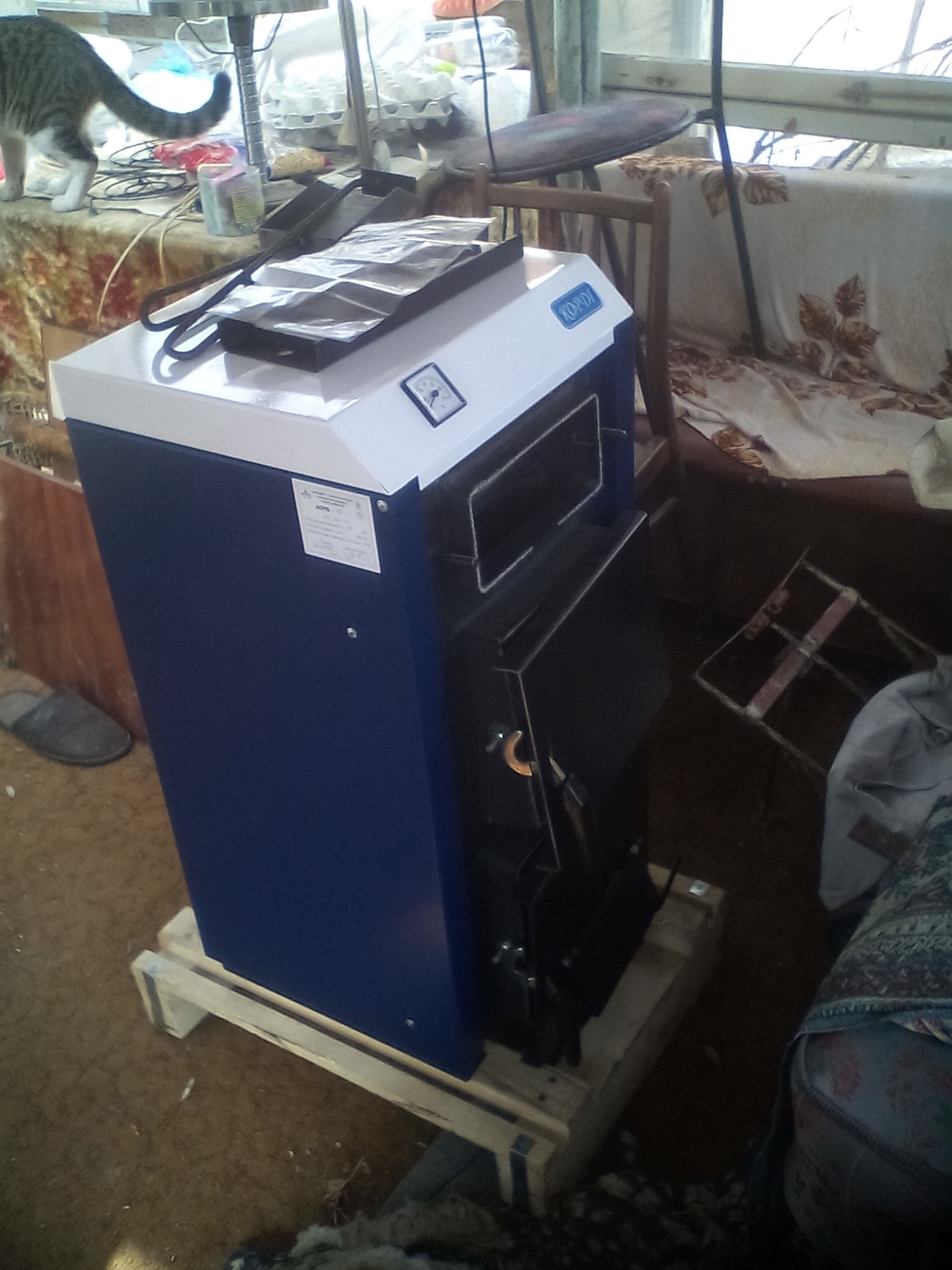

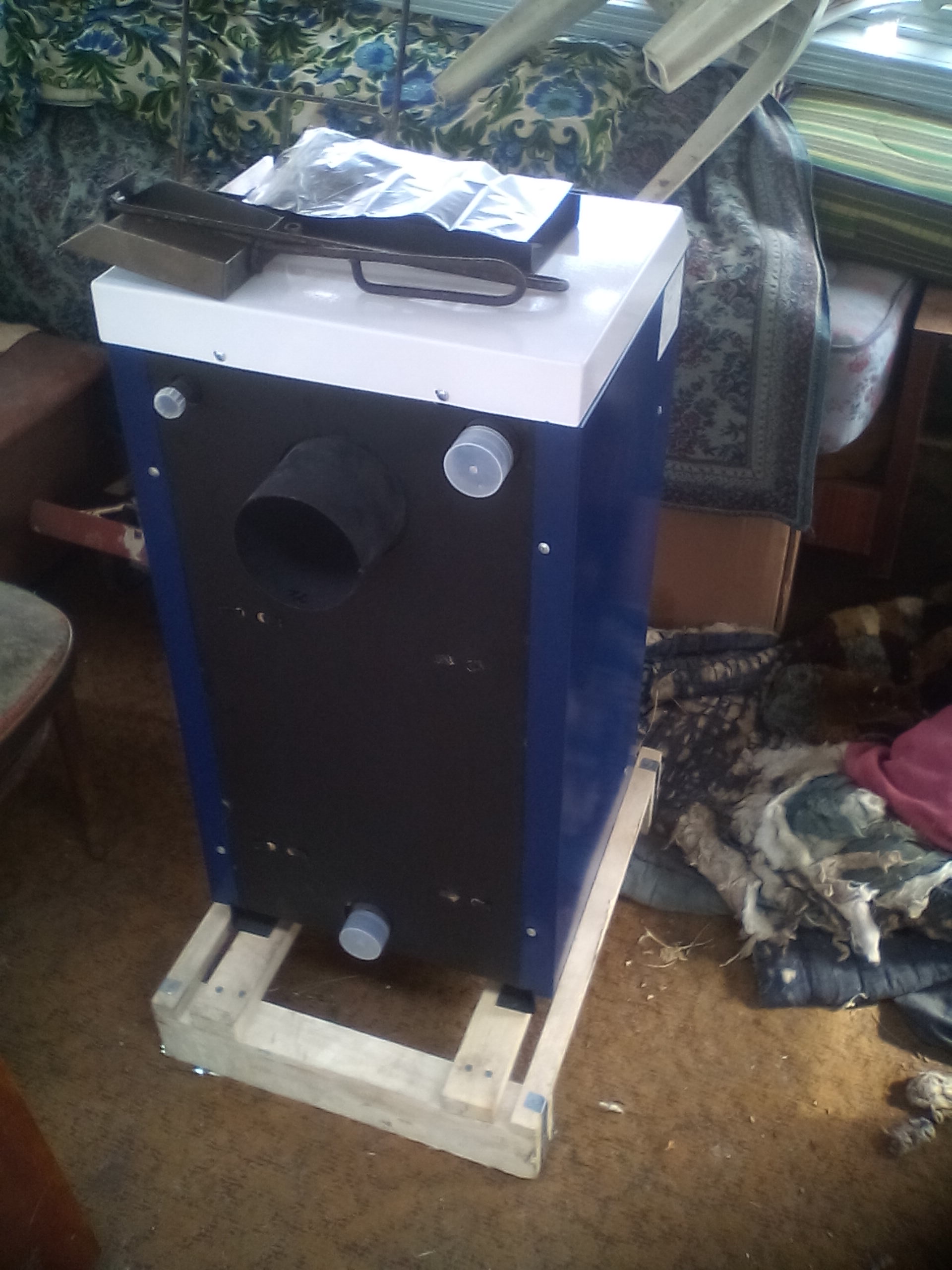

привезли корди 12 неделю назад из черкас в запорожье - котел + регулятор+доставка под дом = 8800 .летом буду врезать.вопрос по теплоакамулятору открыт и хочется и колется.дрова подоражали просят 450 за складометр акации а еще доставка..

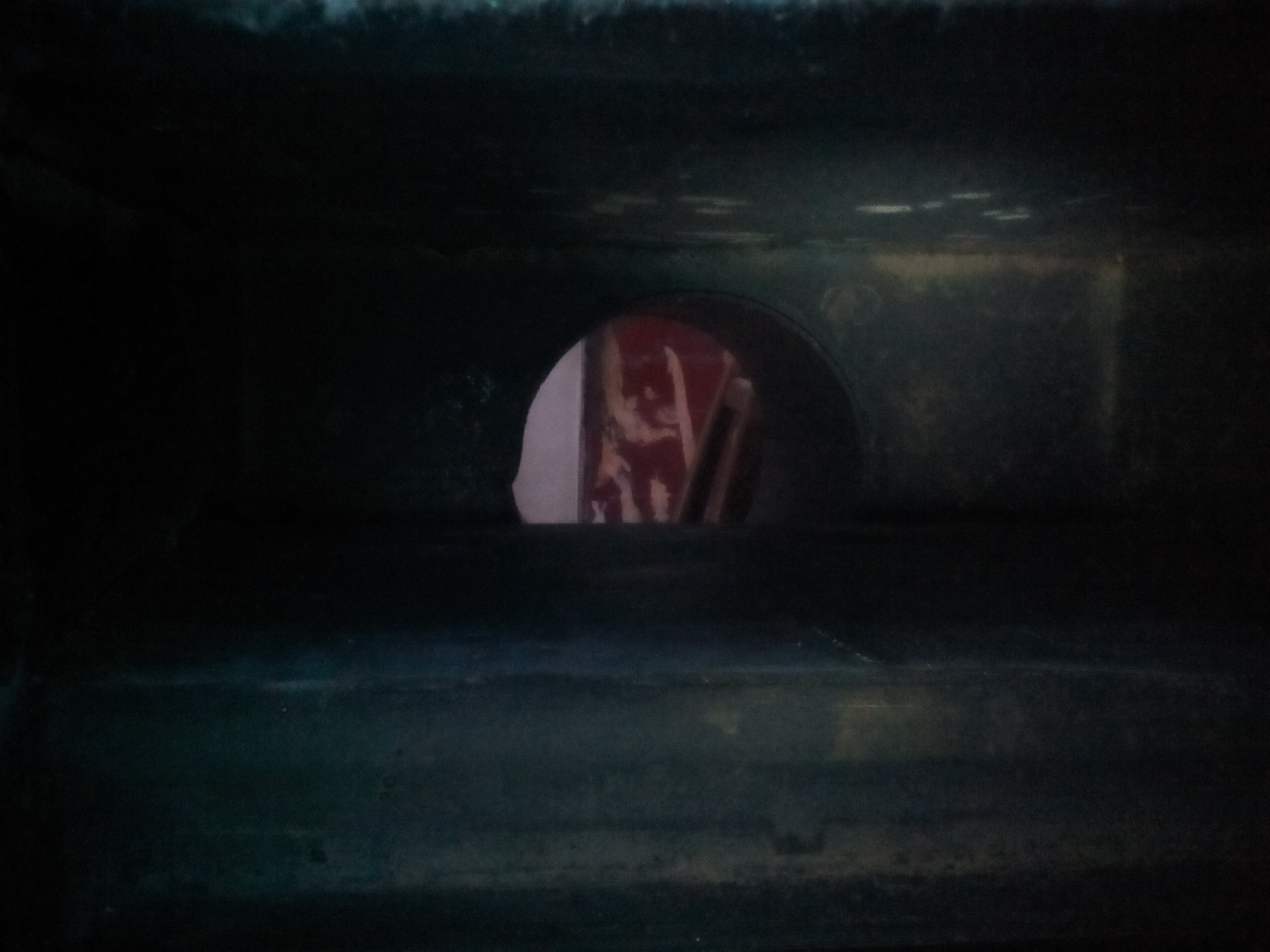

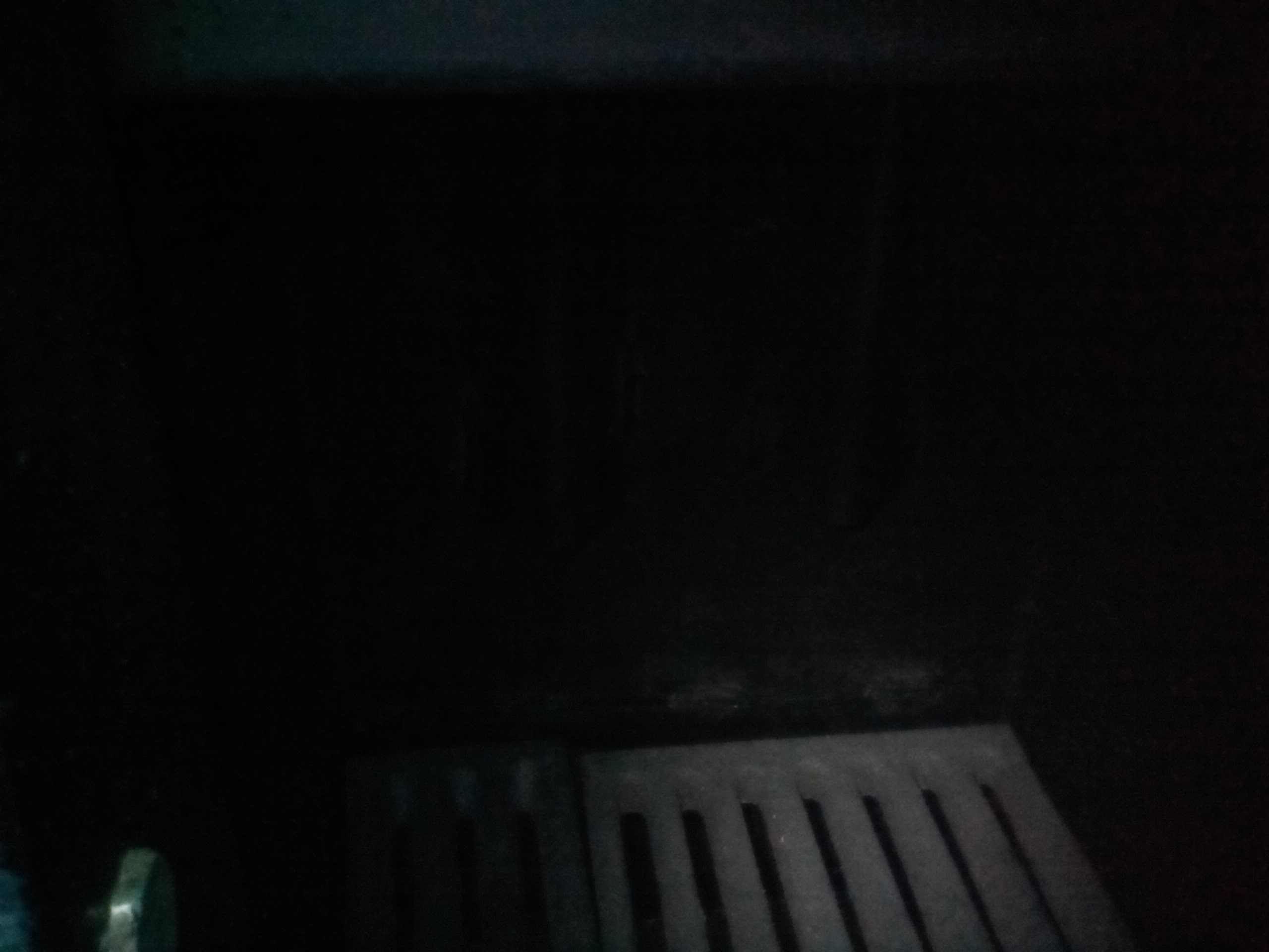

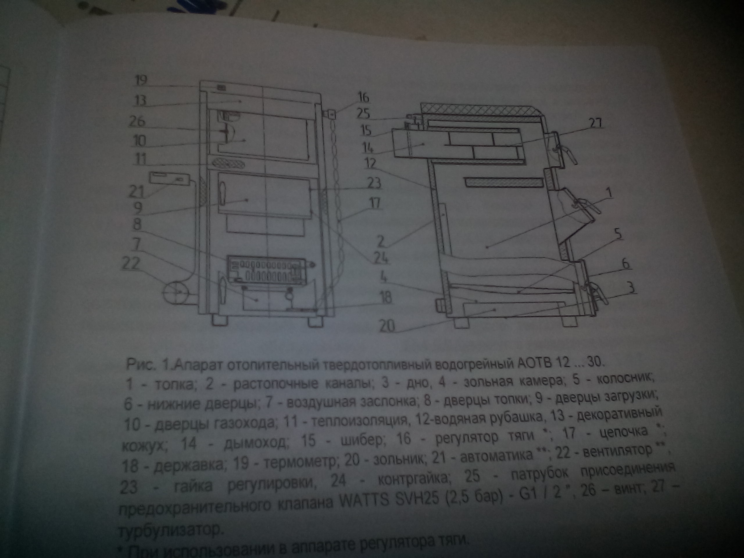

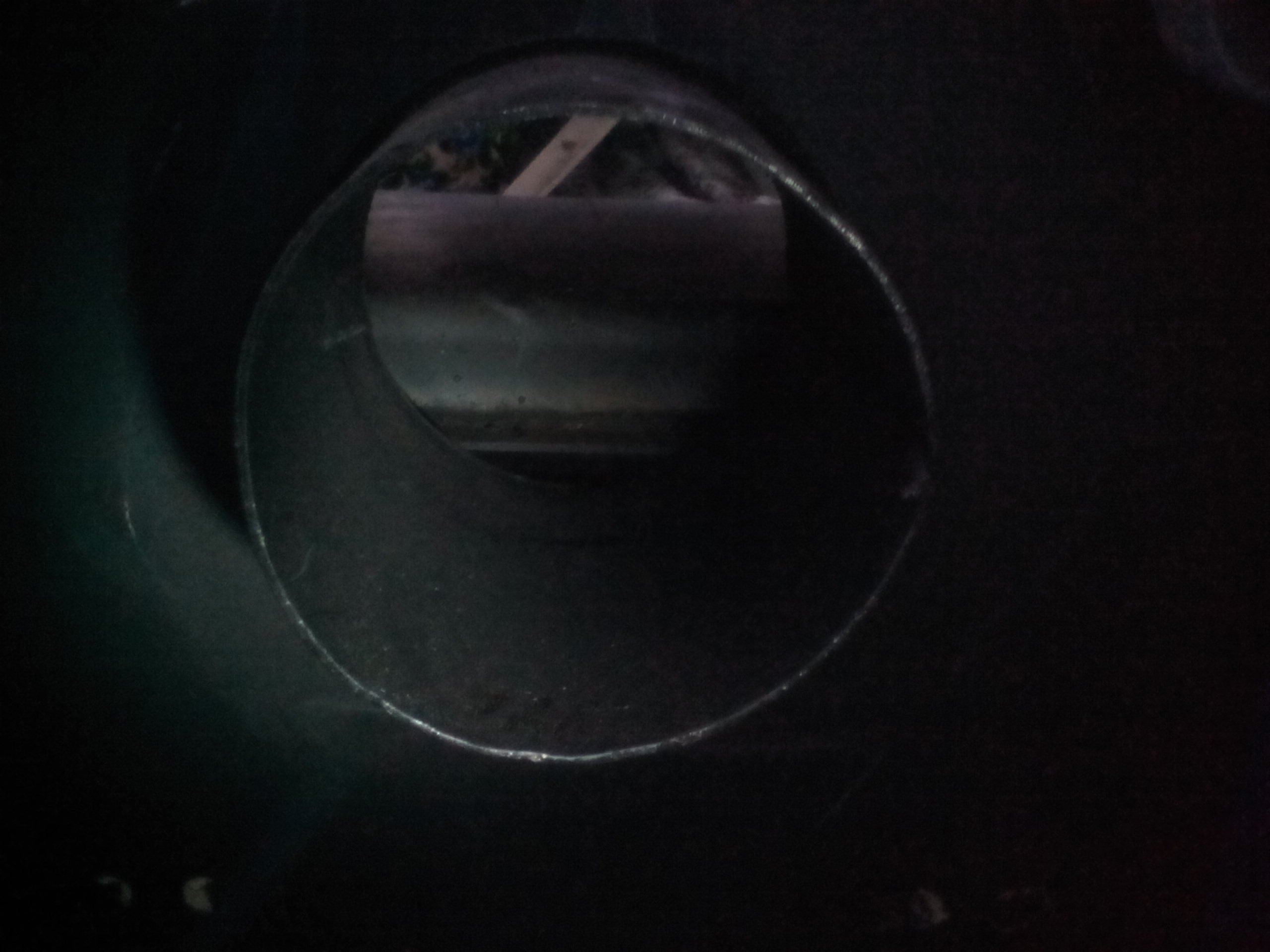

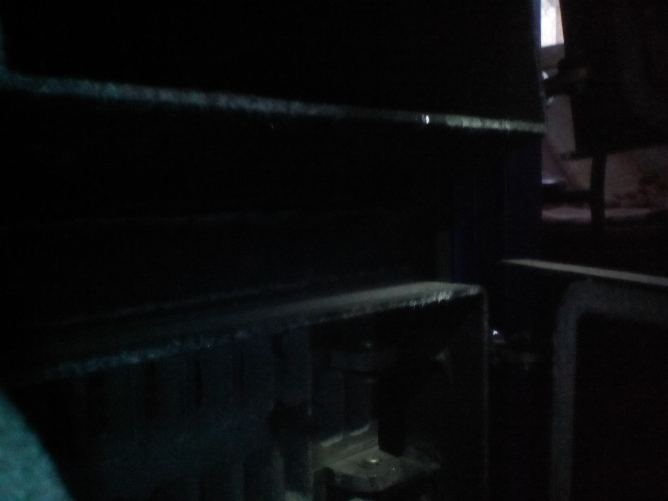

ocrimenco слушай друг сделай ещё пожалуйста фото внутри котла, интересует как они в трубу 120 турболизатор и какой пихнули, ну и теплообменник глянуть и так) Судя по инструкции должен быть новой конструкции я так понял и 12-ка.

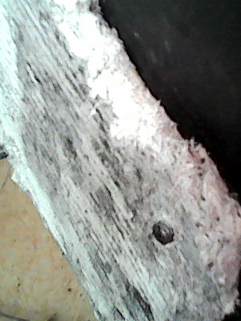

В наших, теперь уже старых, моделях Корди на дымоходах есть дверька для прочистки сажи, копоти и т.п. Она крепится на четырех болтах через прокладку из стекловаты. Это прокладка хлипкая на разрыв. Одним словом, порвалась на четыре части. Неплохим заменителем оказался асбокартон. Я не стал заморачиваться и просто вырезал из него целый квадрат и поставил вместо той прокладки.
Я через этот люк однажды выгреб из горизонтальной части дымохода самого котла литра 4 сажи.Как она там поместилась?:unknown:

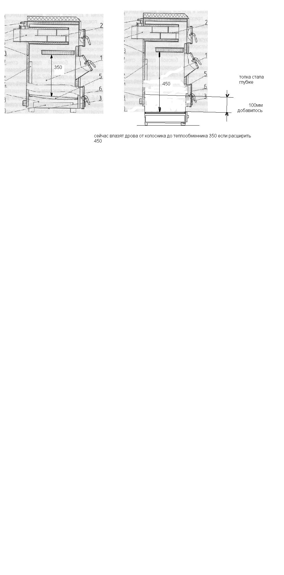

гдето встречал информацию по увеличению топки это реально или фантастика
Цілком реально, але потрібно??? :\"\":
Придбати новий котел, зварку, болгарку, круги, електроди, спецодяг, маску зварного, лист сталюки, кругляк, фарбу, грунт.
Три - чотири дні витратити на це і все що ми отримаємо це те що влізе ще дві дровеняки???:lol:
Сварка и все ост есть Покуп не надо ....хотелось увеличить время работы котла чтоб реже бегать...щас обьем топки 20 литров станет 30 плюс дрова длиннее влазят...да руки приложить придётся но такой же на 20 кВт на 5 тыс дороже ...
20 літрів - 30 літрів, це все ні до чого! :lol: Якщо є бажання опалюватись дровами - повинно бути 150-250 літрів ємність під паливо. :)
Якшо ж є можливість комбінувати, то достатне 60-100 літрів. Особисто в мене 100 літрів паливник, з 10-11 до 17ї - дрова, в 17 вугілля і до ранку, а може і до обіду він допрацює.
