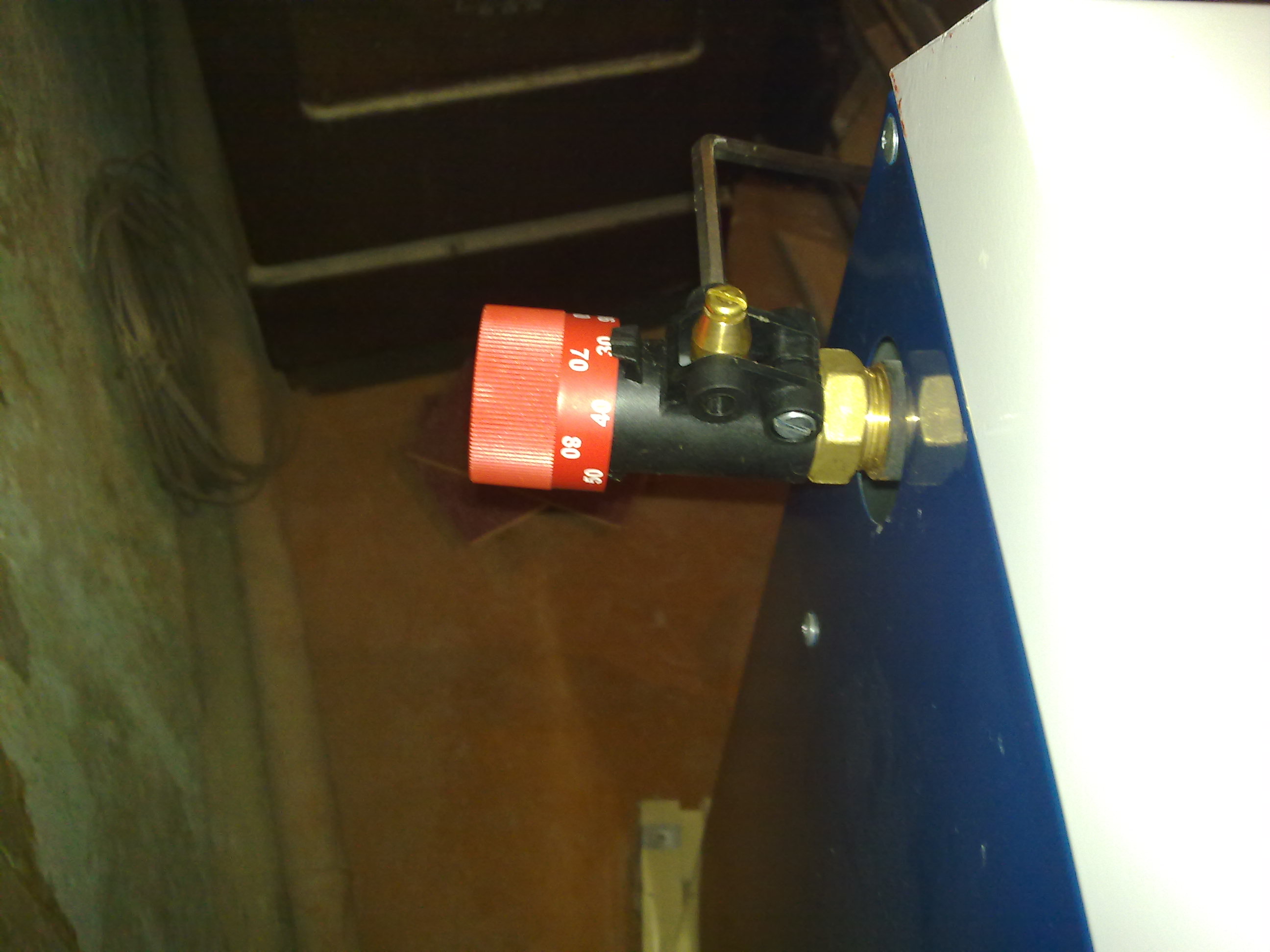

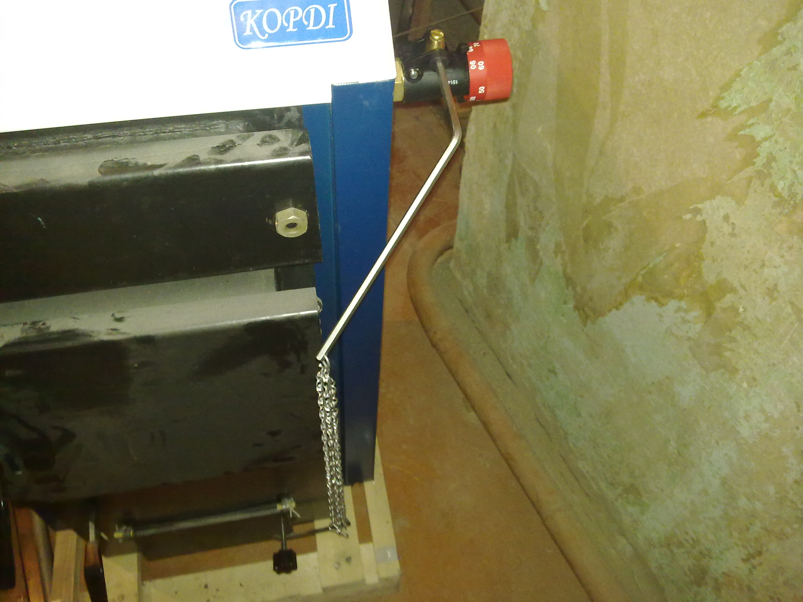

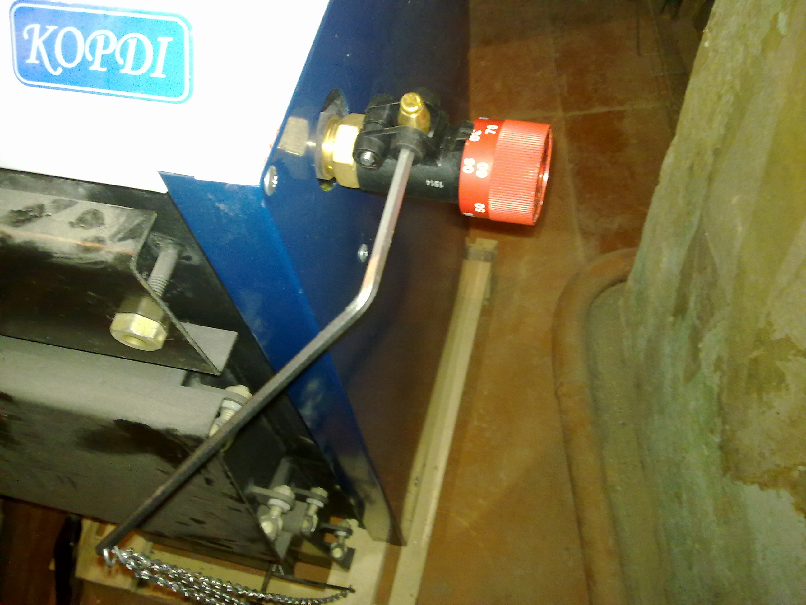

velington9 Опубліковано: 19 жовтня 2015 Поділитись Опубліковано: 19 жовтня 2015 На неделе испытал свой Корди 20 в замкнутом круге с гидрострелкой.. 500 литровую гидрострелку нагрел до 70ти за час..не дымел , не тек)).. сжег охапку дров (полен 8..)..нормально вроде, через месяц начну постоянную эксплуатацию..там видно будет.. Да. ложка дегтя -справа сверху отверстие под терморегулятор.., при монтаже регулятора взбесило наличие сразу за резьбой ребра теплообменника..короче терморегулятор не лезет ..пришлось удлинитель резьбы ставить..халтура короче.. 2 Посилання на коментар Поділитися на інших сайтах More sharing options...
Unior Опубліковано: 19 жовтня 2015 Поділитись Опубліковано: 19 жовтня 2015 На неделе испытал свой Корди 20 в замкнутом круге с гидрострелкой.. 500 литровую гидрострелку нагрел до 70ти за час..не дымел , не тек)).. сжег охапку дров (полен 8..)..нормально вроде, через месяц начну постоянную эксплуатацию..там видно будет.. Да. ложка дегтя -справа сверху отверстие под терморегулятор.., при монтаже регулятора взбесило наличие сразу за резьбой ребра теплообменника..короче терморегулятор не лезет ..пришлось удлинитель резьбы ставить..халтура короче.. это Корди-20С или 20М ? Посилання на коментар Поділитися на інших сайтах More sharing options...
Viorel Опубліковано: 19 жовтня 2015 Автор Поділитись Опубліковано: 19 жовтня 2015 короче терморегулятор не лезет ..пришлось удлинитель резьбы ставить..халтура короче.. Может замеряли, а какая там глубина посадки? Я тоже приобрел регулятор тяги, но еще не вкручивал. Теперь в раздумьях.. Посилання на коментар Поділитися на інших сайтах More sharing options...
