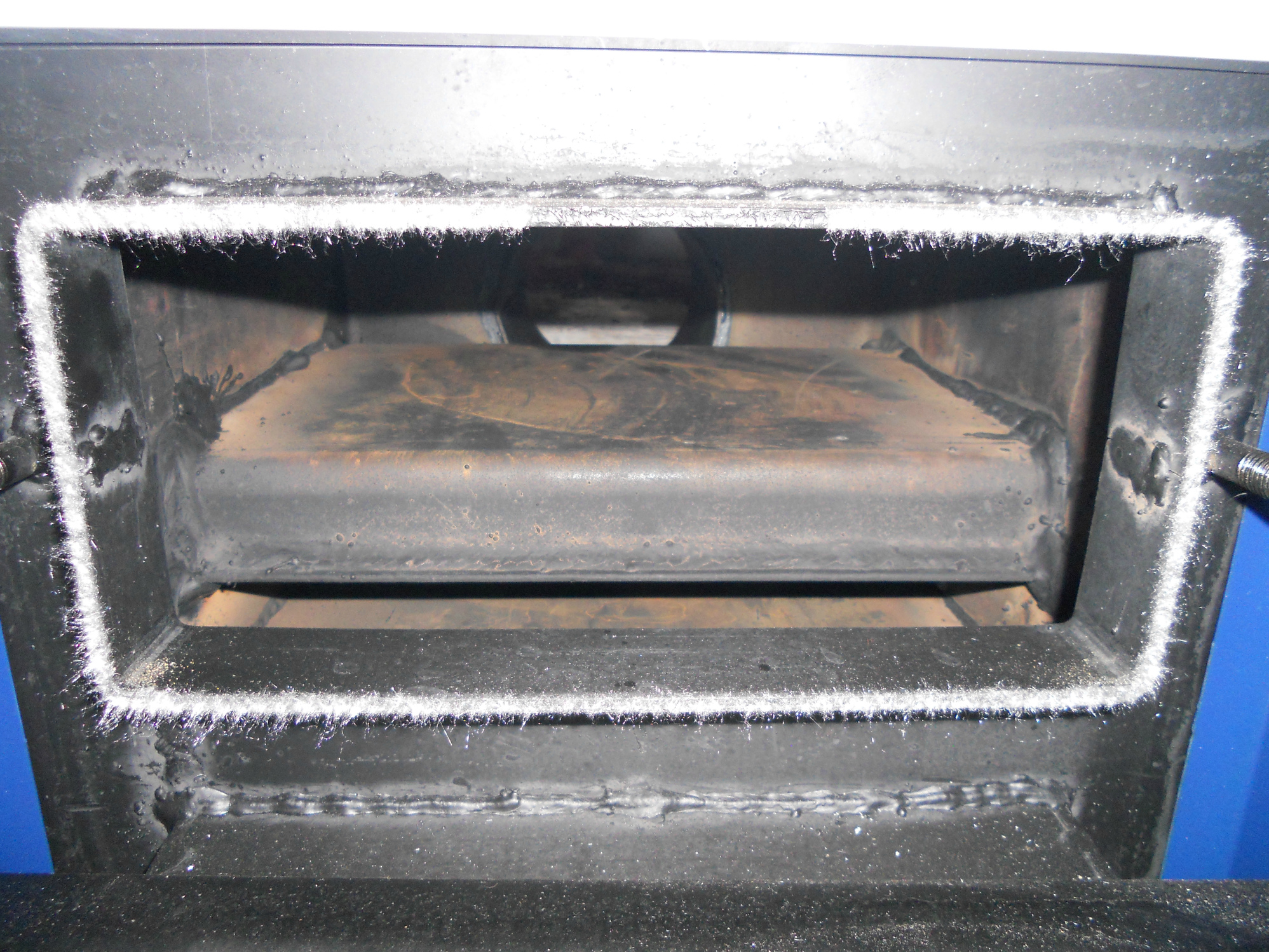

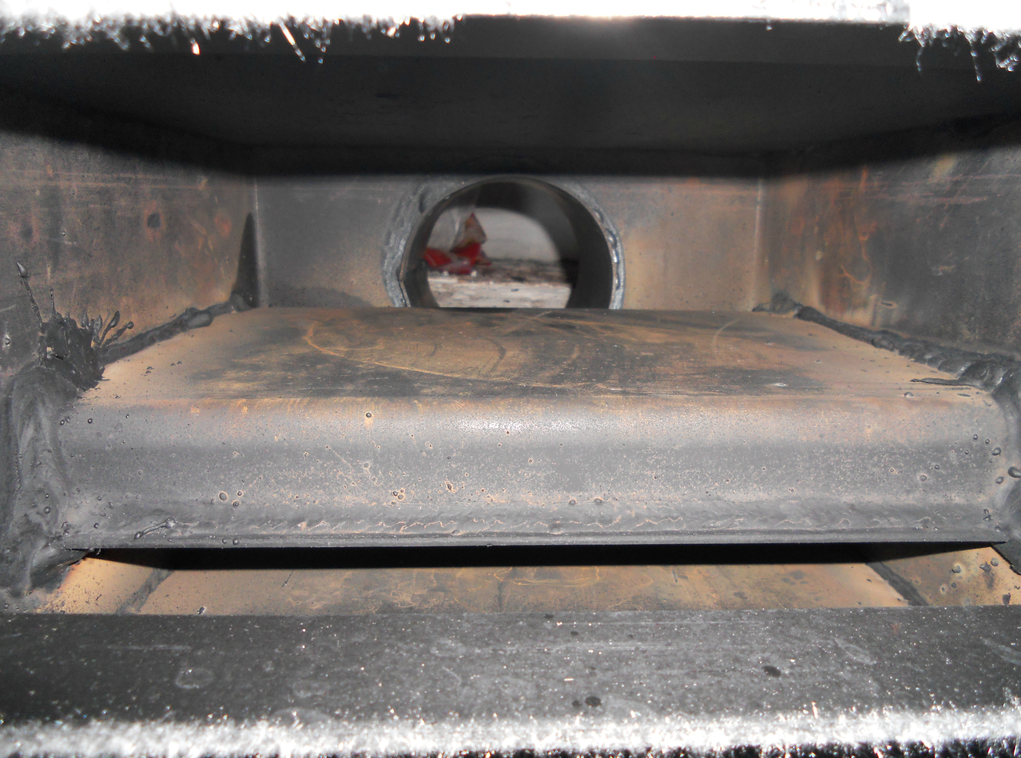

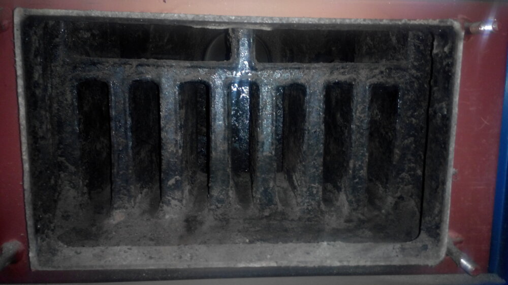

Сьогодні після 1 міс. палива почистив теплообмінник.Фото до і після чистки!
Ну, ты и лентяй:). Треба раз в тиждень. Якшо пропустив, то хоча б раз у два тижні. Це ж ККД котла знижується.

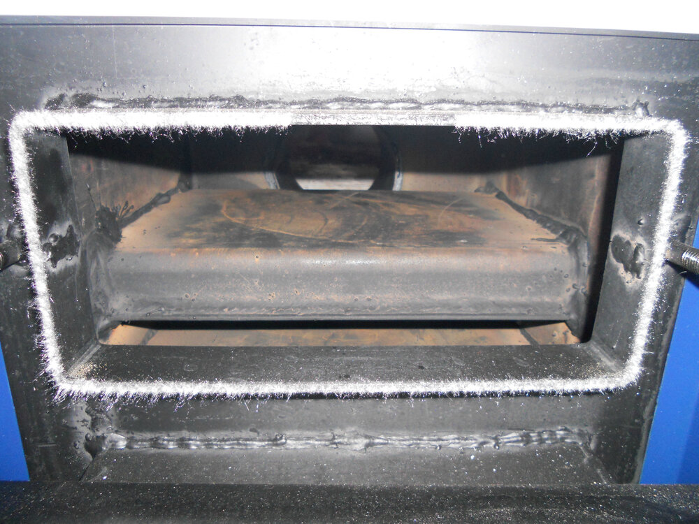

Ёпперный театр!Оттета запустил!!:fool:Желательно вообще каждый день чистить.У себя открываю третью дверку прямо во время горения,беру щетку на ручке и профилактически прочищаю.На глазах видно,как дым начинает быстрее струячить по ребрам теплообменника.Чистка занимает ну секунд 40,ну минуту от силы.Фсё!Закрыл и гуд бай до завтра.Ж-)
Да ну нафік,я так чищу з жовтня місяця!!!А ти не думав що з пришвидшенням сруйки диму і пришвидшується виліт тепла з котла!?У мене дверка на болтах,трохи геморно кожний день!
Та трохи лінтяй!:)Згідний раз в два тижні!
Чудак-человек!А не думал над тем,СКОЛЬКО тепла в твоем котле просто улетело в атмосферу,не отдавшись водяной рубашке,которая напрочь забита нагаром?
Дымок у меня заструячил потому,что при чистке шибер открыт полноситью.Почистил,прикрыл шибер,отрегулировал поддувало и ву-аля.
Пы.Сы.Сегодня после месячного перерыва чистил дымоход до крыши.Чищу снизу,со стороны котельной,если кто помнит.Вначале шла мелкая коричневатая сажа,а уже почти на выходе из дымохода вверху сыпались куски.Сегодня в первый раз открыл лючок в дымоходе сзади котла.Сколько ж сажи и пепла может там скопиться!!!Вынул литра три.Всего натрусил литров 10.

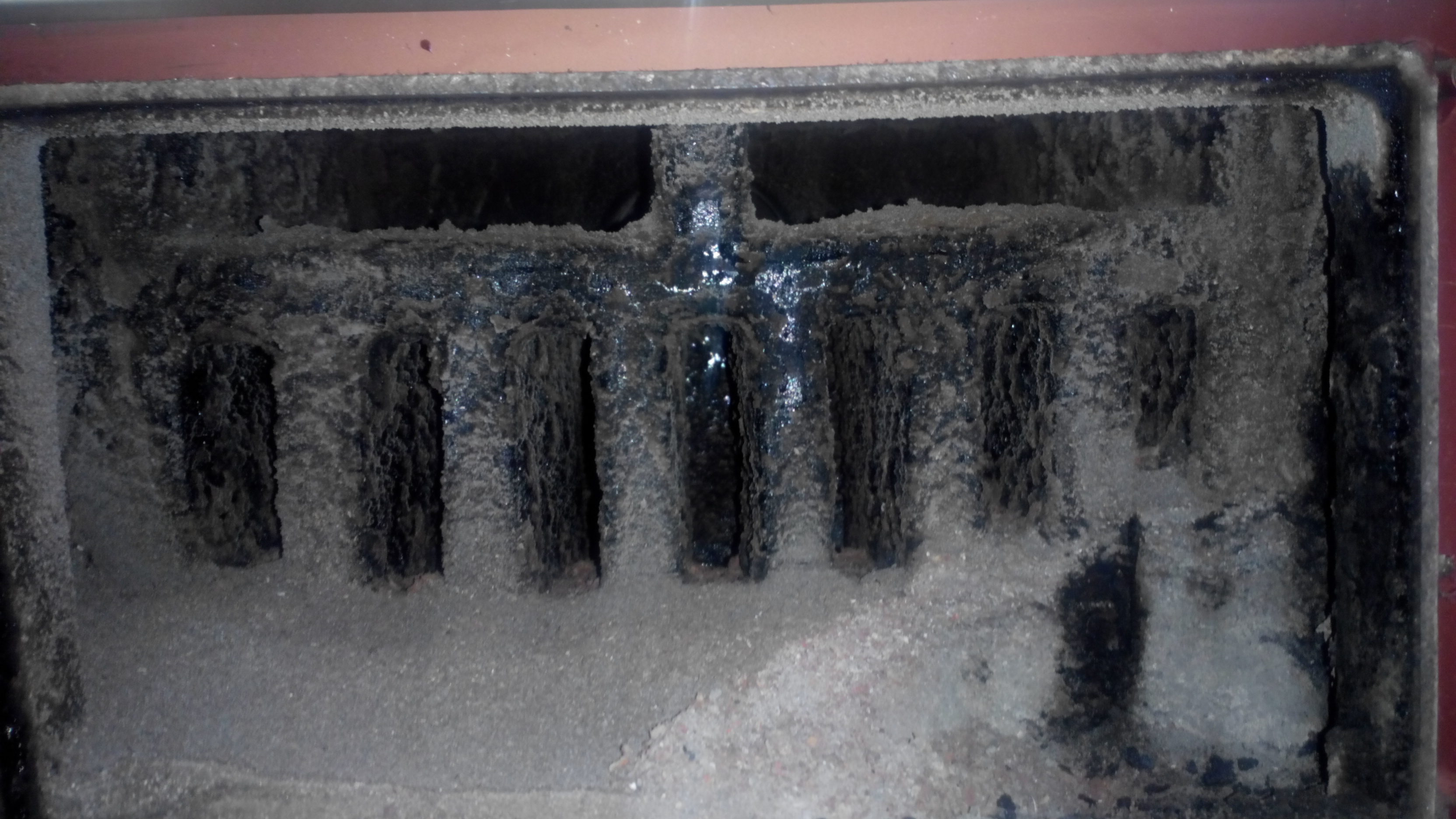

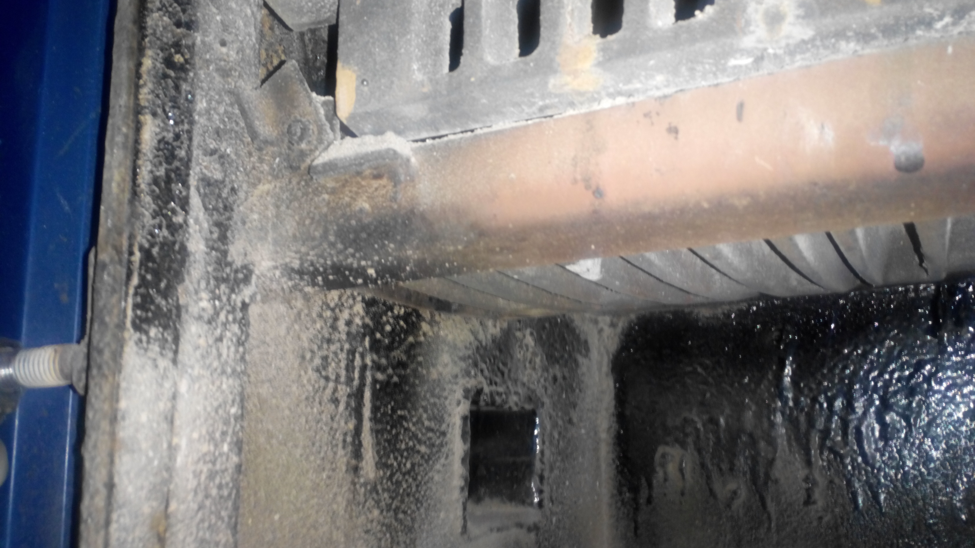

Ігор24, посмотрел фото и прибалдел...Скока смолы на стенках котла эт ППЦ.....Ладно,тяперь о своём АОТВ-26 .ТОПЛЮ УГЛЕМ !! Верхнию дверку не открывал с Нового года ,при вскрытии и чистке набралось сажи со стенок теплообменика пальца три на дне, в 10 литровом ведре( можно было и до конца сезона туды не лазить- НО!)...Тонкий налет в 3-5мм на стенках ходов котла реально препятствует теплообмену ! Зараза... По длительности горения ощущается,на 2 - 3 часа дольше горит эт точно ... G1iAV.th.jpg Iwm3O.th.jpg Насчет опустить колосники...Повторяюсь места валом , 6 - 7 см на 26 котле это 1,5 или 1 ведро угля .А это дополнительно 6-7 часов горения и не подхода к котлу...Верхняя дверка на месте , а оставшийся зазор закроет новый уголок для колосников... AP4hf.th.jpg С 16 котлом и под дровами нет смысла огород городить.... mPYwk.th.jpg За сутки вытаскиваю вот таки котжи

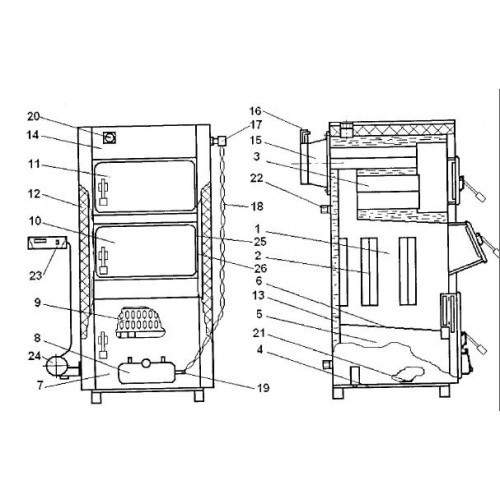

В боковых и задней стенках топки - это водяная рубашка. А также сверху в двухходовом конвекционном теплообменнике. В техпаспорте можно посмотреть, если можете читать чертежи.
А ось тут показано що води по бокам немає,там мінвата!
Почекай,почекай,в тебе замість чавунних колосників іде водяна рубашка?Це труби?!
Смотри 5 страницу...И ваще полистай с самого начала....Водяная рубашка в любом ТТ котле ,не зависимо от конструкции, оборачивает топку ...А утеплитель на схемах обычно не указывают , если схемы общие к группе котлов... И есть така маленькая дописка ; Про зміни в конструкцію апарата, які не впливають на безпеку і експлуатаційні характеристики, завод Споживача не повідомляє! А что скрывается за этими словами угадайте сами...Захотели минвату поставили или шибер, захотели нет...Завод всегда прав.....Блин....
Я тебе про колосники питаю,це в тебе труби?!Хочу так само в корди 16 зробити!!!
Это не водяные колосники.Чел просто поменял чугун и топит семечкой.Нафига оно надо?Потом кочергой будешь бояться пошарудеть лишний раз,чтобы не протереть колосники.Да и не факт,что лучше будет.Конструкторы тоже не дураки.
Потому и отказался от угля.Углебрикеты лучше,правда и не дешевле особо.
Ясно, спасибо за поправку.:beer:
Та що там боятися,товщина стінок труби 5мм,товщина стінки котла 4мм,труби котел переживуть!!!українські конструктори не дураки?!:\"\":Гірше чим китайські!!!:DЕкономія братику,економія!!!А взагалі то,нащо там труби,якщо в них не вода???
Та що там боятися,товщина стінок труби 5мм,товщина стінки котла 4мм,труби котел переживуть!!!українські конструктори не дураки?!Гірше чим китайські!!!Економія братику,економія!!!А взагалі то,нащо там труби,якщо в них не вода???
