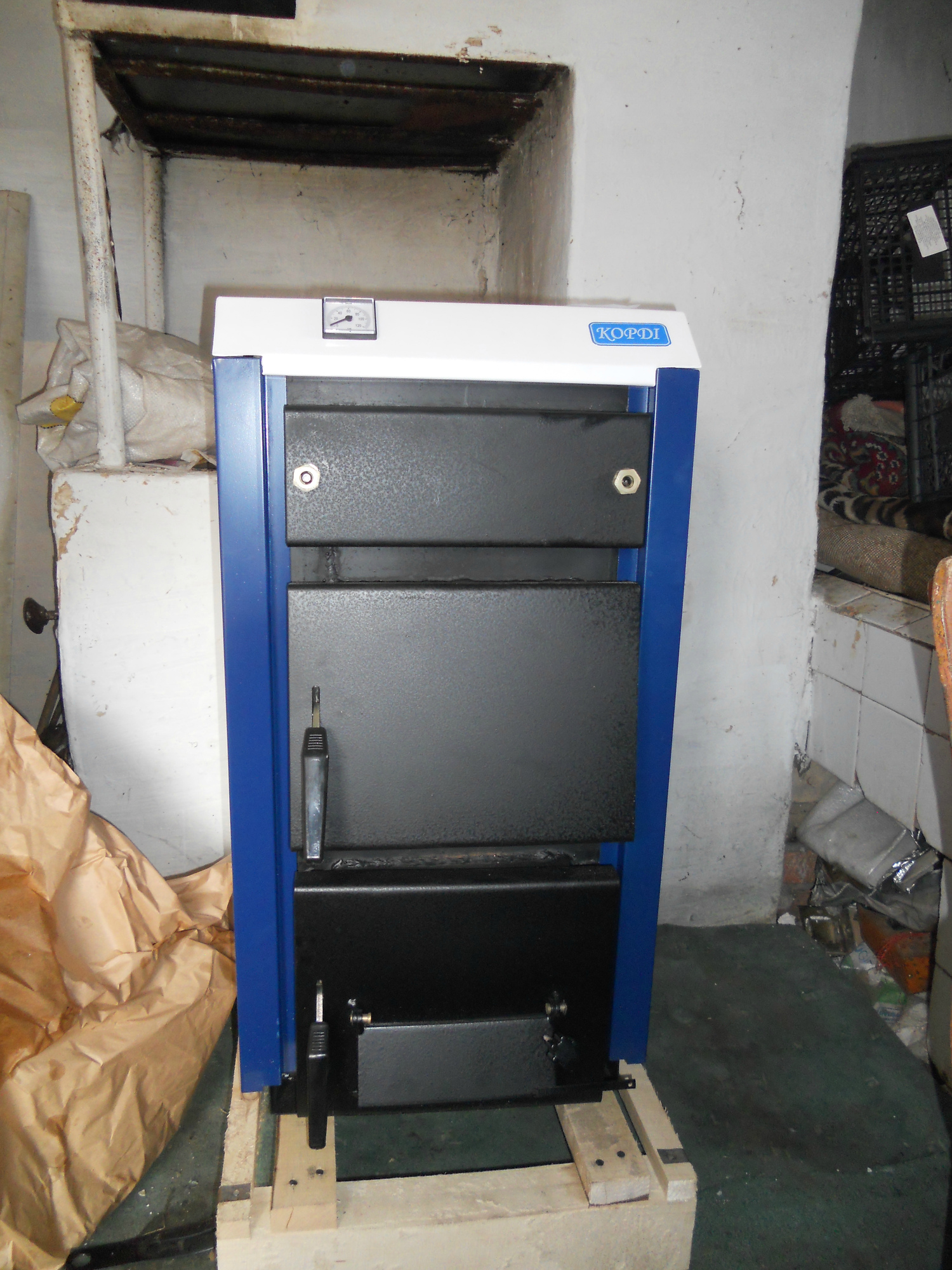

по просьбам 12квт
На вид хороший.
Еще просьба. Сфоткайте теплообменник, он прячется за верхней дверькой, той, которая на гайках. Просто интересно, он (теплообменник) конвекционный или нет, двухходовый или нет?

Там две плоские полости прячутся типа теплообменник, дым заходит с обной стороны идет в другую сторону и аж потом в димоход, вообщем двухходовой:flag1:

У нас конвекционный 2-х ходовый. А в Корди-12 плоский 2-х ходовый.
Вот это я и хотел узнать.
