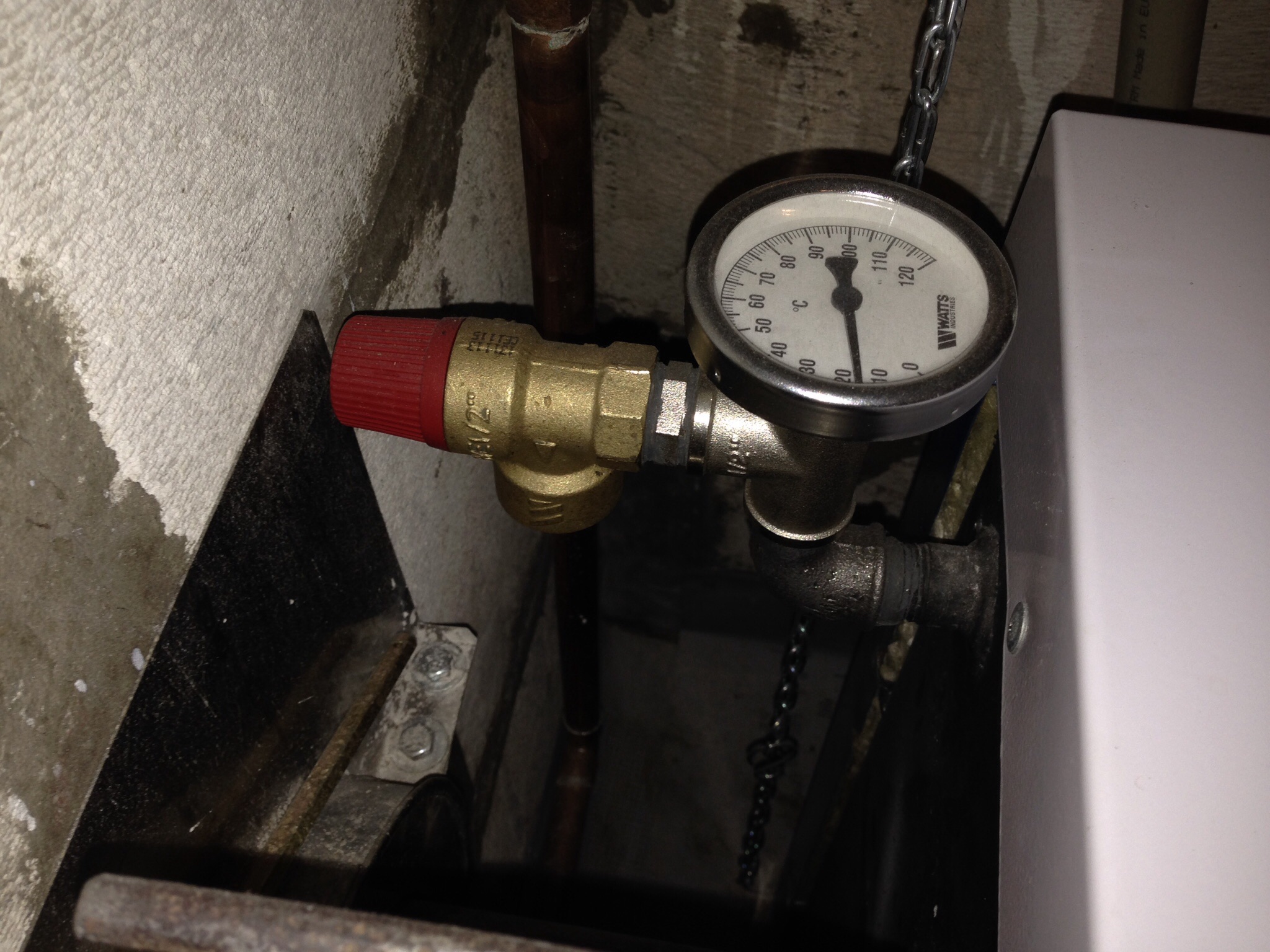

Для предохранительного клапана. Можно туда и всю группу безопасности подключить: предох.клапан; манометр; термометр. Я у себя только клапан вкрутил и сделал отвод внаружу (на улицу через стену). На фотке он на верхней белой крышке слева.
А на сколько бар вы туда клапан вкрутили? Прям так напрямую и вкрутили сразу?

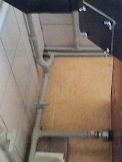

А можно фото котла задней части. У вас труба подачи воды тоже там подключается или сверху а то не видно. Трубочка вижу слева сверху, у меня они справа на задней части котла..

Клапан на 2.5 бар (атмосферы). Да, на прямую, предварительно намотав паклю и смазав ее.
Подача у меня сверху, а обратка внизу и сзади.

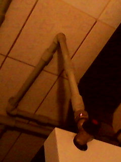

Фотки обратки и подачи добавил в предыущем сообщении.

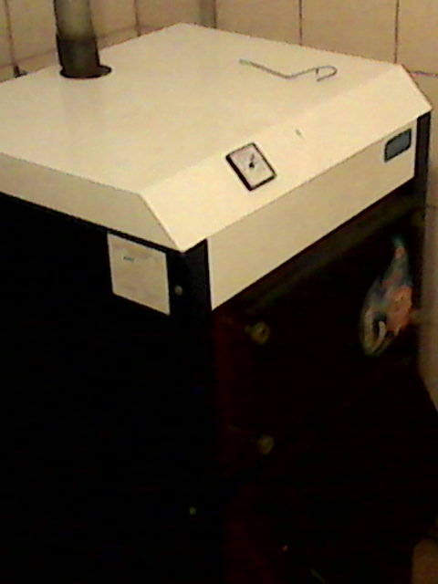

Вот все хотел спросить.А что это у нас на котлах за крышка через прокладку на выхлопе?Виорель,она у Вас на последнем фото видна.

Завтра уже фото смогу сделать. Я ремонт делаю и не живу там сейчас. Там подача води сзади слева, обратка внизу посредине, трубка та что на предохранительный клапан сзади справа горизонтально выходит. Нужно будет ставить г-образный згон а сам клапан накручивать вертикально?

Крышка на четырех заглушках сзади на выхлопе - это прочистка. Открываем ее и чистим кочергой. Там тоже немало всякой гадости собирается.

Сам клапан можно там поставить и горизонтально.Про клапан написано в инструкции, клапан Watts на 2.5бар.Я себе так поставил:
Правда термометр что на фото,показывает температуру на марсе,а не подачи:)На 15градусов ниже чем есть на самом деле, буду переставлять в другое место.

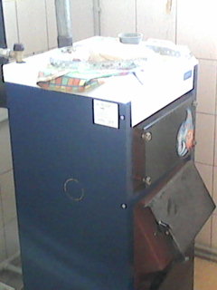

На заводе говорят, что на их маломощных тт-котлах (12 кВт, 10 кВт) шибер сейчас не предусмотрен конструктивно. Будете регулировать заслонкой поддувала. Кстати, сделайте фотки котла, хотелось бы посмотреть на 12-ку.
