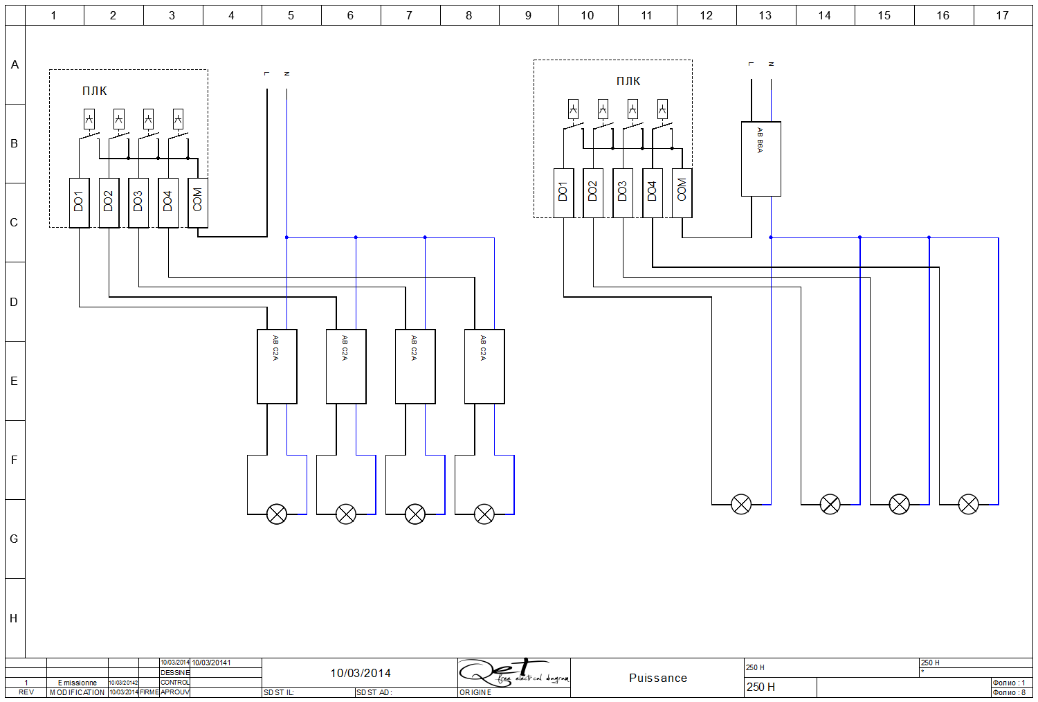

как правильно подключать и защищать нагрузку коммутируемую релюшками ПЛК?
Что произойдет с плк или управляющим модулем при КЗ в линии, учитывая что параметры реле 3А?
Обязательно ли тогда защищать линию автоматом ниже 3А?
Какой вариант на схеме более правильный, понимаю что второй в 4 раза экономичней...?
Или варианта с внешними импульсными реле не избежать?
От кз может защитить только автомат.
Если контакты реле замкнуты, то могут и подгореть и залипнуть.

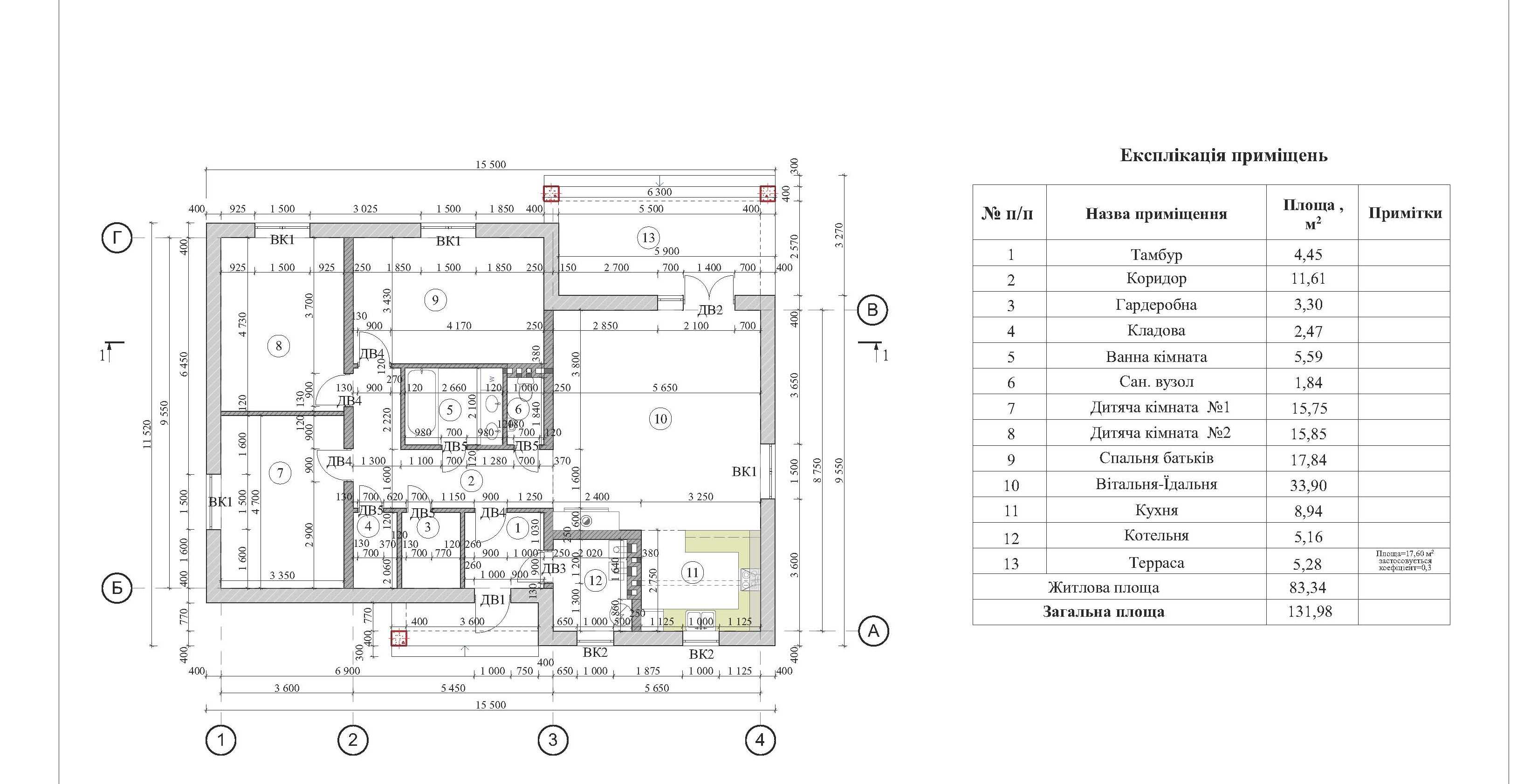

Наверное стоит выложить план дома. Это одноэтажник на 130 кв.м
Если шина без ответвлений и максимум 9 датчиков, то общая длина выходит не более 60 м.
При звезде или расширенной звезде максимальная длина составит до 15 м.
Стоит ли в таком случае бояться помех 1-wire?
Мне бы сейчас для начала понять с разводкой и заложить так, чтобы при отсутствии контроллера была работоспособная система.
Для симметричной линии типа 1 ваир критична не столько длина, как наводки от рядом проложенных силовых кабелей.
Наводка будет сбивать телеграммы от датчиков.
Хотя длину тоже желательно не большую.
Рядом это насколько близко в единицах?
Тот же Loxone описывает для звезды до 100 м, а шины до 350 м, понимаю, что это при идеальных условиях.
В моем случае 15 и 60 м соответственно.

Похоже оптимальней всего получается расширение RS485 + стороннее реле. Также контактор на отключение всего питания, кроме неотключаемой линии.
Освещение 220 и 12 В, если правильно понял вопрос. Диммирования не будет.
