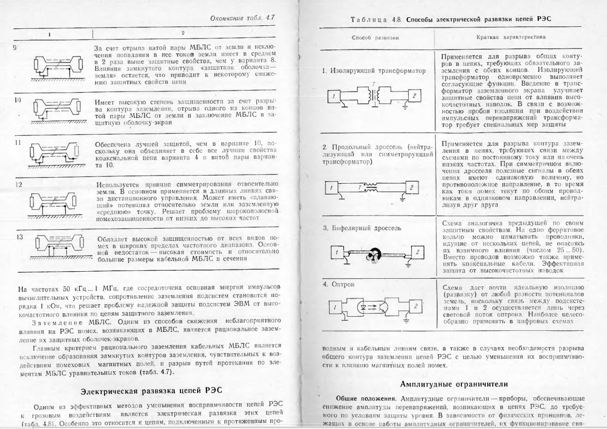

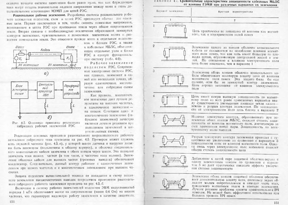

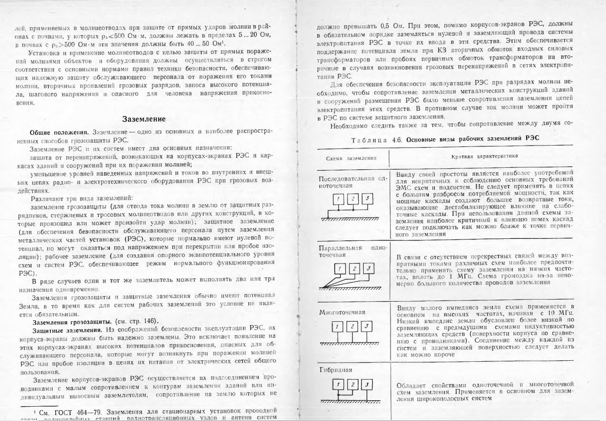

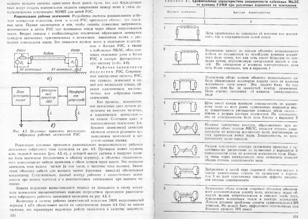

Земляной экран нужно заземлить в ОДНОЙ точке на стороне контроллера.
Но можно витую пару и без экрана, если будет диф пара типа 485.
ага...и не важно что наводки бывают разные ))) главное уверенно заявить!

дип не хами )) заземляют и с двух сторон...но через rc цепочки!!! учи мат часть!!!
Действую исключительно по рекомендациям Титце-Шенка.
А ето можно сказать апостолы по заземлению и не только.
этих рекомендаций вагон и .....у каждого производителя свои
кстати Титце-Шенка это разрабы электроники или директоры стандартов прокладки кабелей?
