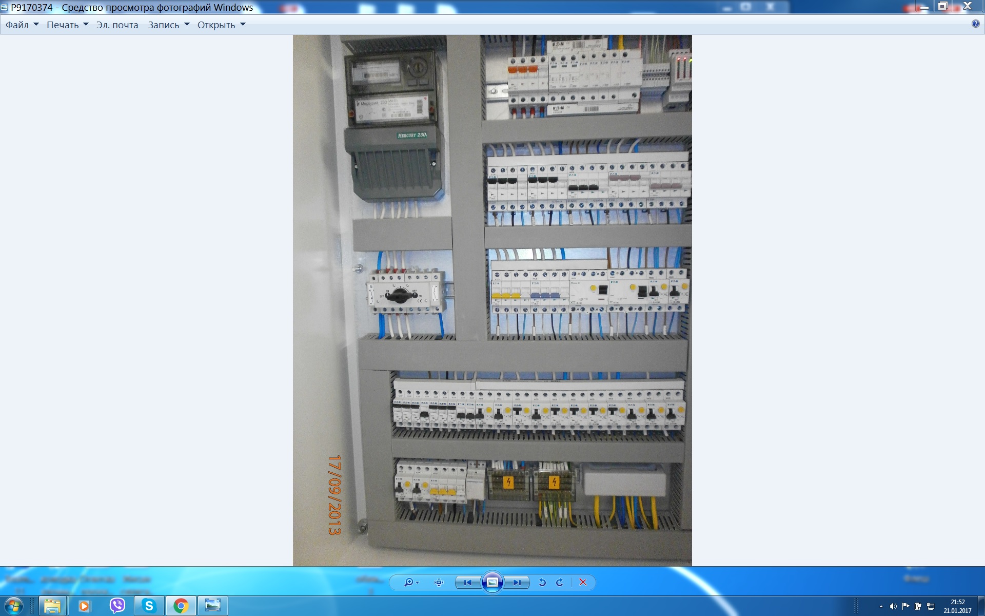

Шарманщик Опубліковано: 23 січня 2017 Поділитись Опубліковано: 23 січня 2017 а если разрядники стоят на силовой части (380В, т.е. 4шт, 3-на фазах и 1-ноль, схема заземления ТТ, сопротивление заземления в пределах норм), то "сети управления" можно не защищать от токов молнии или ...? Вот фотка силового щита - обычный дом... справа вверху не просто "разрядники", а целый комплект от Итона.... Контур 2,3 Ома Посилання на коментар Поділитися на інших сайтах More sharing options...
smartdom Опубліковано: 23 січня 2017 Поділитись Опубліковано: 23 січня 2017 Почему Вы решили, что СУП, эквипотенциальность, заземление, ГШЗ - это что-то за гранью? если все так сделано...то заземление экрана с двух сторон никакого вреда не принесет однозначно....но так как делать зачастую начинают одни, а заканчивают....иногда жители молдовы...то все недоверяют этой земле...тем более высотных бизнес центрах или отелях. кстати а точно так? "сигнальная земля" отдельно и она эквипотенциальна? Добавлено через 8 минут А вот локальну экранирующую сетку или сплошное экранирование ваяю для серверных в банках и страховых космпаниях так выполняйте тогда требования таких как сименс...в чем проблема? тем более там кабельные лотки уже выравнивают потенциал... Посилання на коментар Поділитися на інших сайтах More sharing options...
