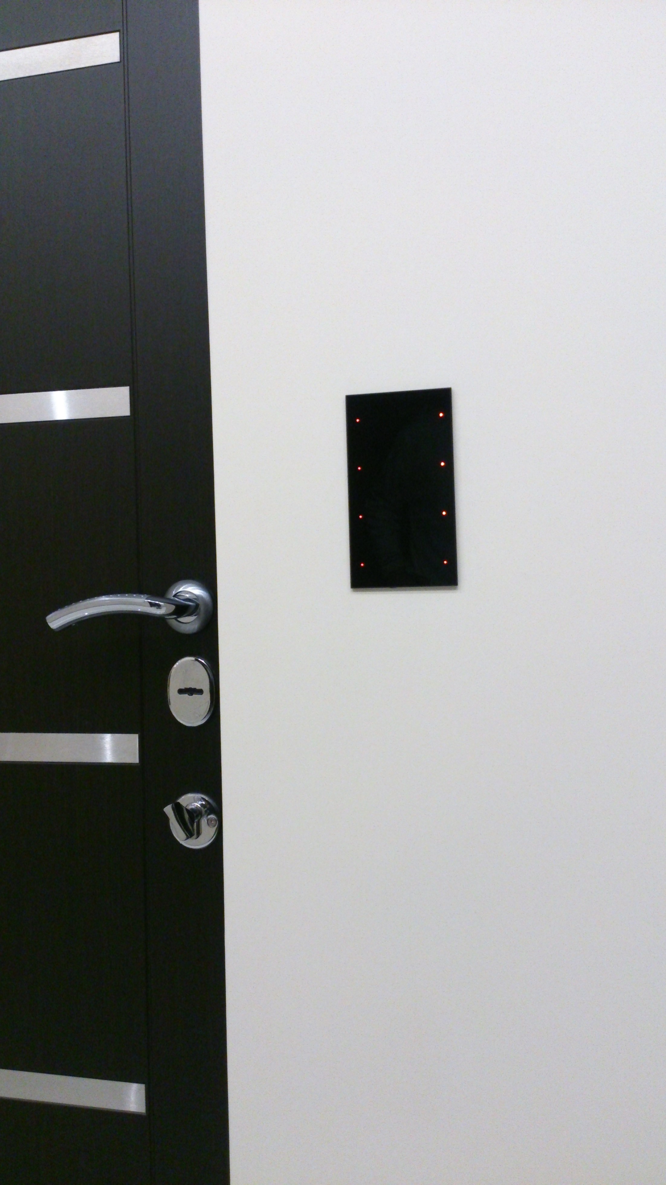

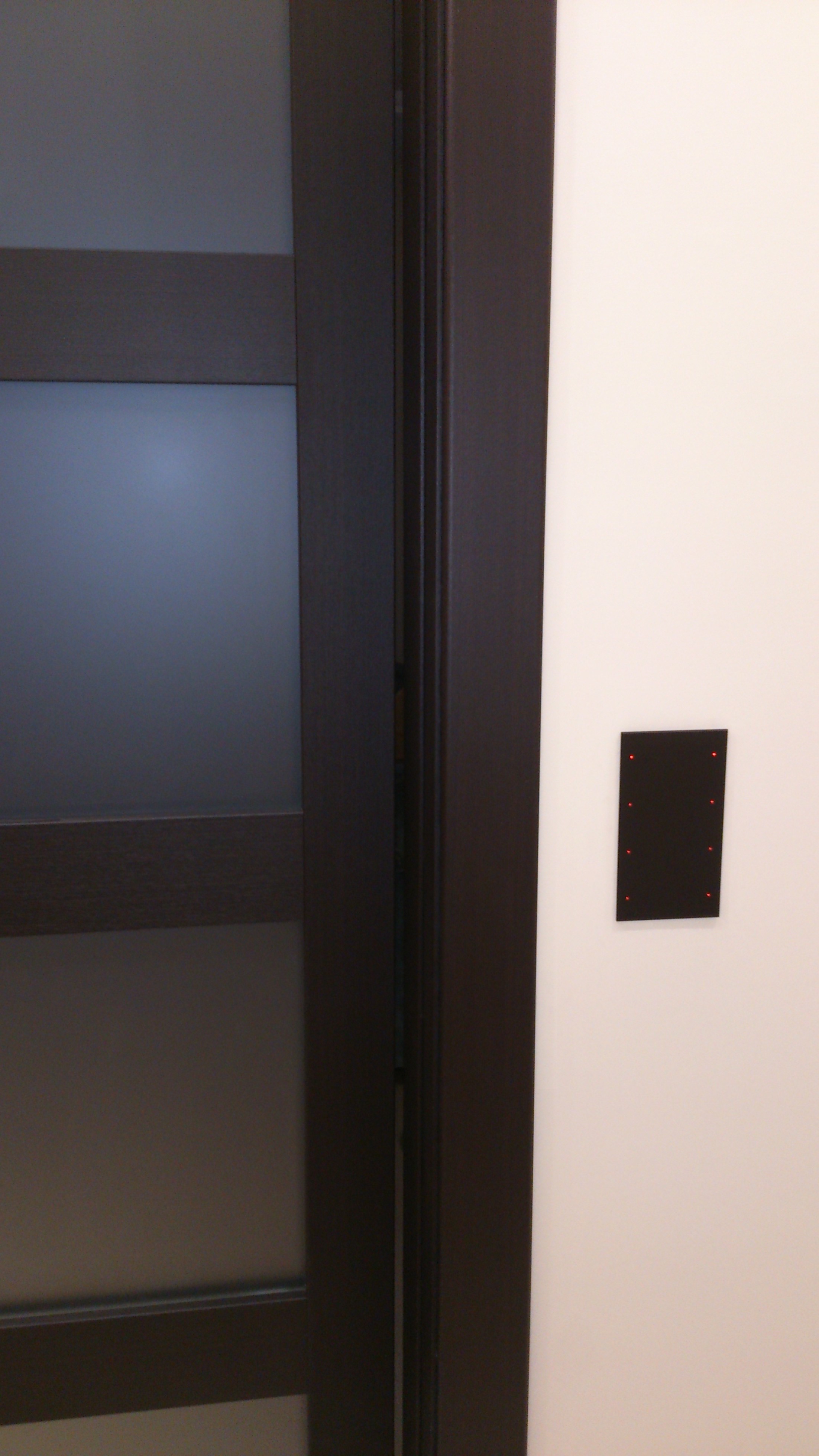

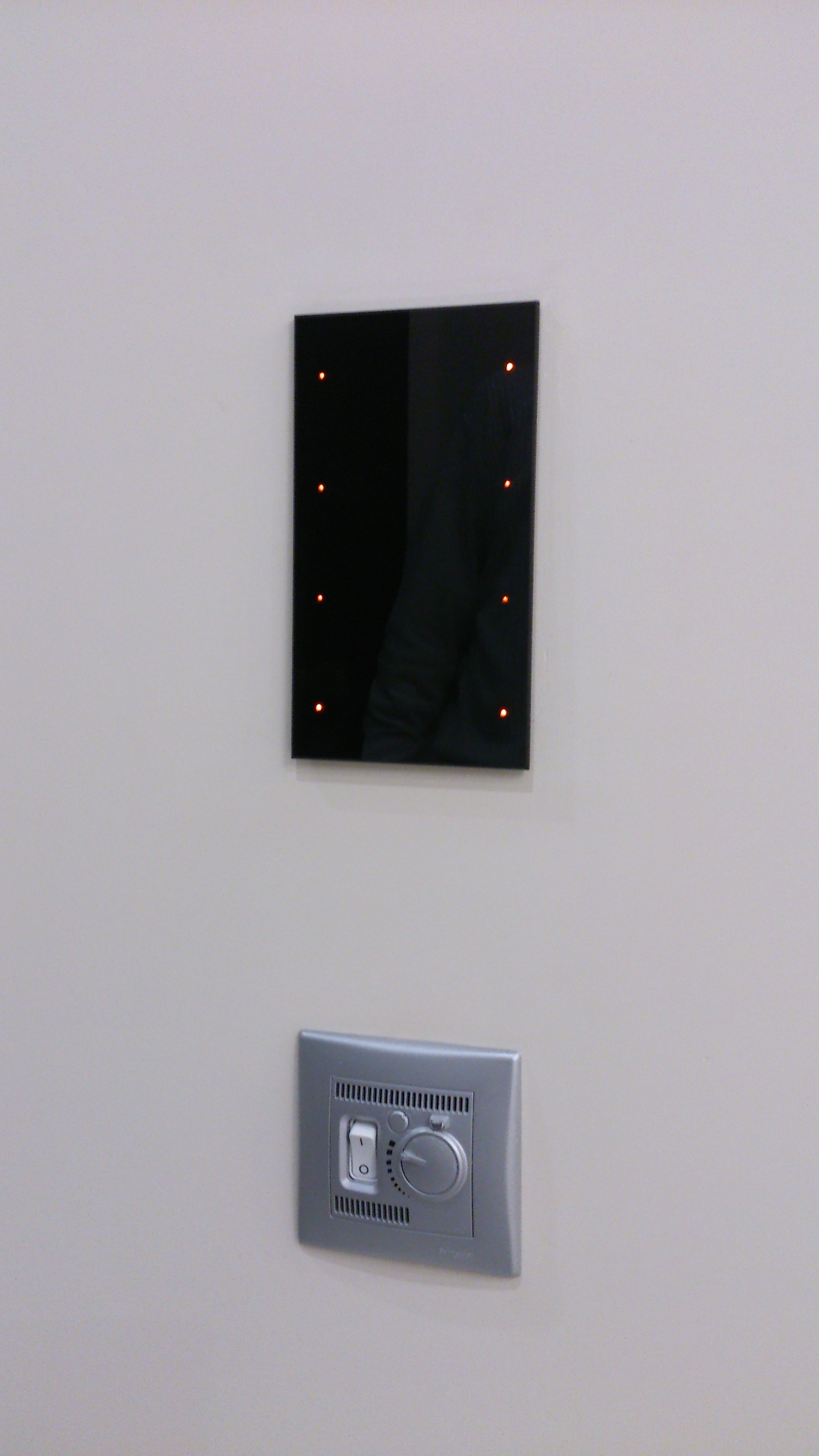

Могу предложить вариант выключателя
с сенсорными кнопками (максимум 8 кнопок, кнопки подсвечиваются разной яркостью при вкл-выкл состоянии,видно в темноте) нашего производства.
Имеет интерфейс rs-485 или локальное управление потенциальными контактами.
Может управлять диммерами или реле.
Вот такое фото установленного выключателя на объекте-управляет светодиодными диммерами в закарнизном освещении и диммерами для точечных светильников.
Также управляет релейными модулями - тоже свет.
Можно шторы,..
Материал - стекло.
Это похоже на выключатель berker ts sensor, если видели такие.

1.Реагирует на руку.
На руку в перчатке не реагирует, но можно настроить чувствительность
и буде включать.
2.Предметом - не включает, пальцем - включает - как на мобильном телефоне. (каким предметом собираетесь включать свет?)
Включить коленом? - лучше не включать коленом.
Для колена - турецкий макел.
3.Мокрым пальцем - включает.
4.Если приложить руку, то включит канал, к которому прикоснулись первым.Дальше не реагирует, пока не отпустить нажатый канал.

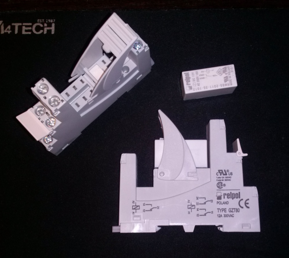

для себе зараз визначився так, до вмикачів прокладаю виту пару можливо навіть екрановану, все це заводжу в щиток, зараз там буду ставити реле з колодками або виробника Phoenix Contact або relpol з котушками керування 12(в деяких і більше) вольт, комутація 220 в 16А максимум, від світильників всі дроти й так заведені в щиток а від вмикачів на даний момент теж 2-3*1,5 кабель теж в щиток, зараз ці кабелі відключу, підключу виту пару і буду бачити що і як.
якраз замовив relpol, через 2 дні маю отримати.

ось поки що купив такі реле, в новорічну ніч буду мати чим зайнятись :D
