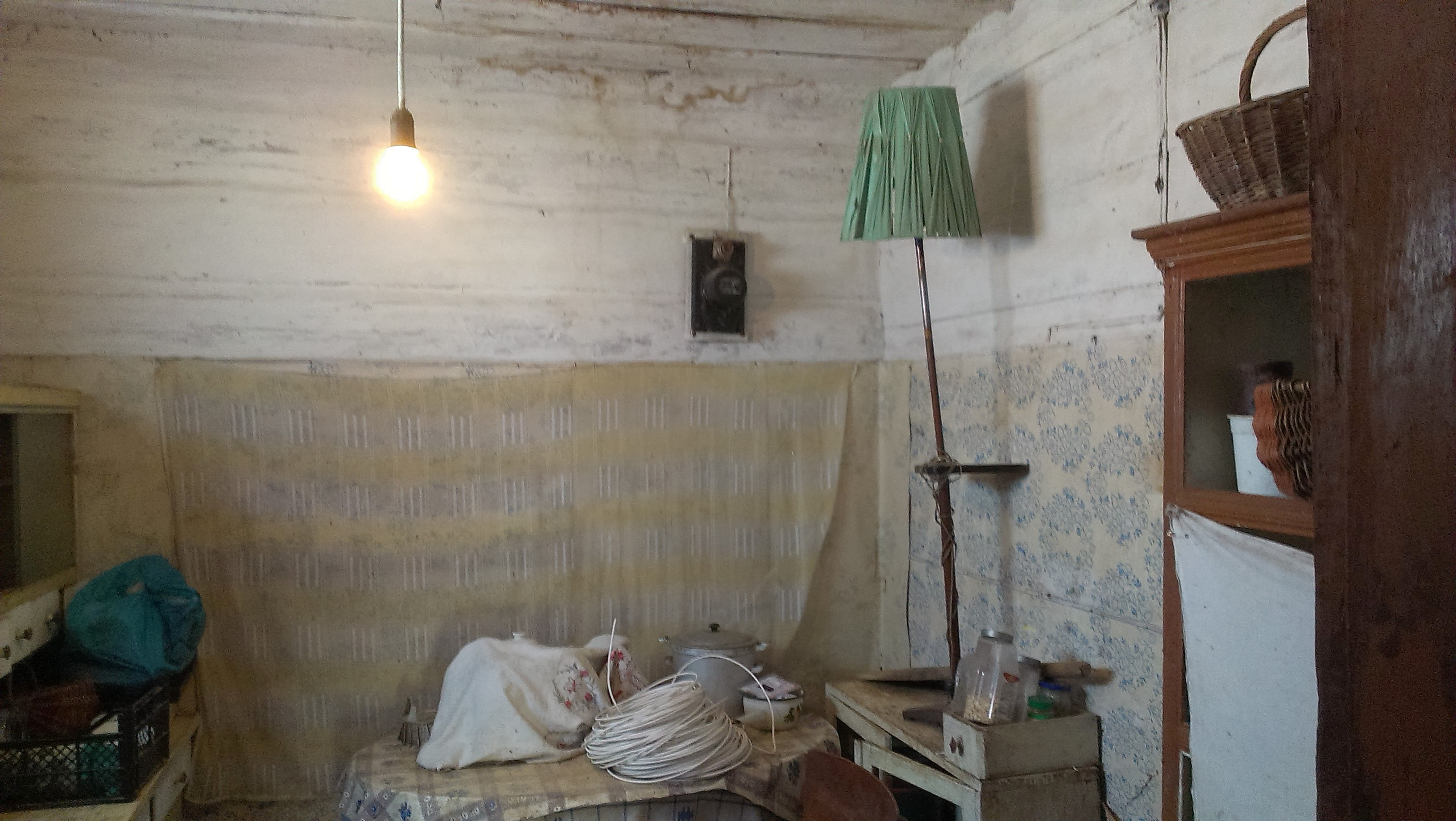

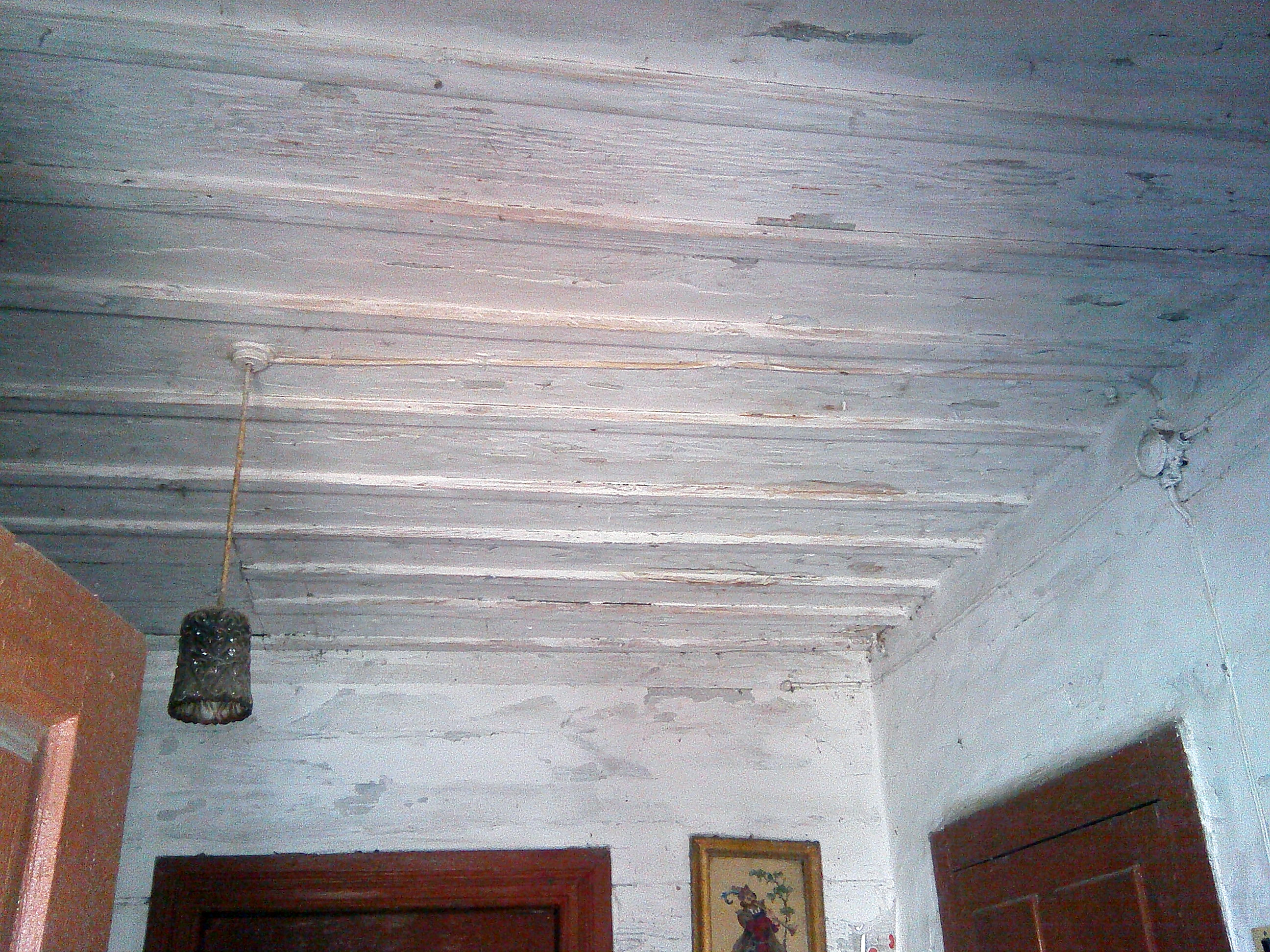

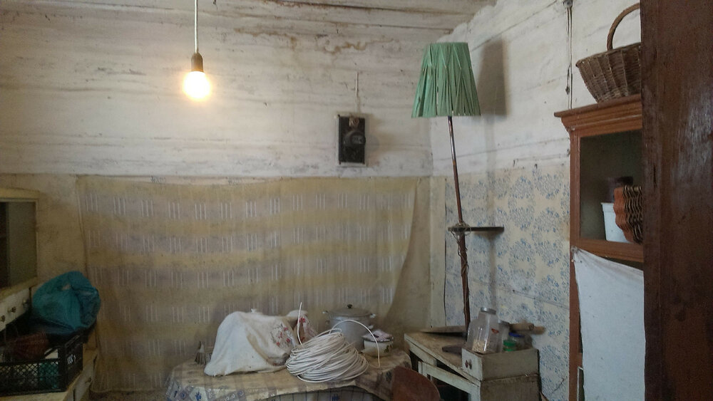

Вітаю!
Є дерев'яний будинок (майже сторічної давнини)
Замовник хоче обшити внутрішні стіни і стелю гіпсокартоном (все під подальше пофарбування)
Який із способів монтажу вибрати? Як буде впливати температурне коливання?
Поки планую каркасний метод (який крок стійок вибрати - 60 чи 40?)
В хаті є опалення - дві пічки... )
