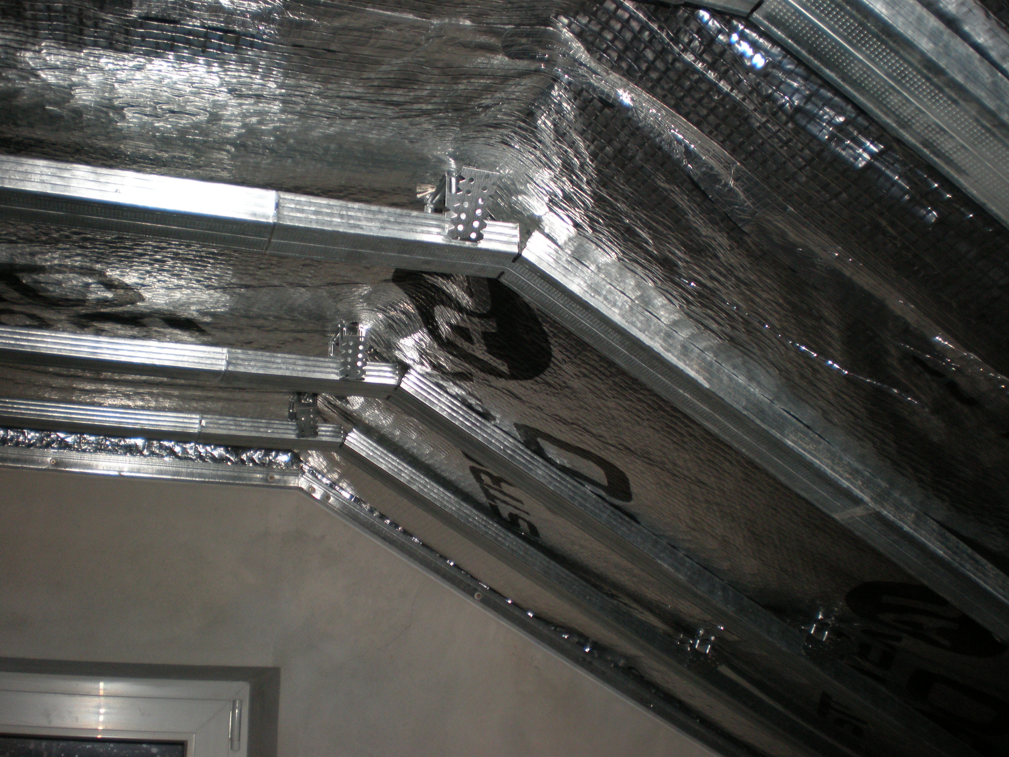

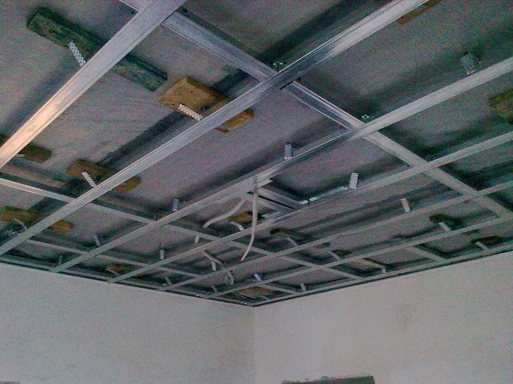

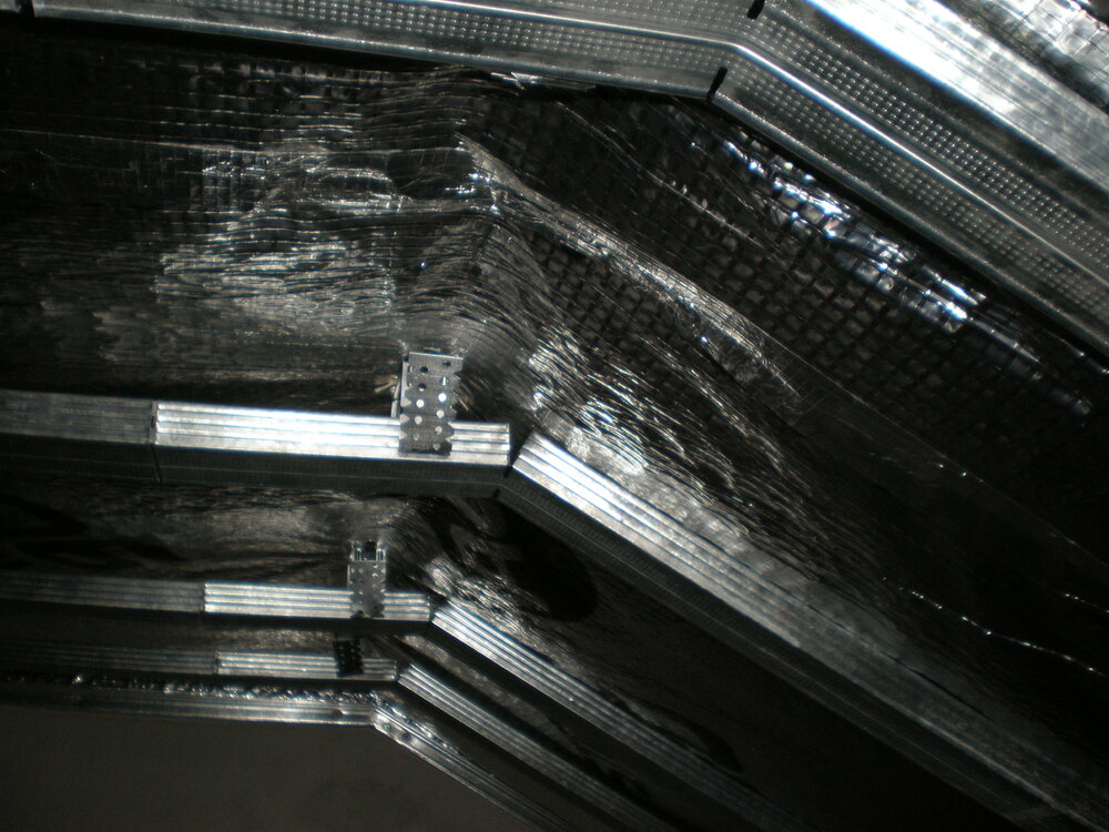

Скажіть, чи потрібно робити перемички на зломі, і як це зробити?
Конечно надо, причём на обоих плоскостях и горизонтальной и наклонной. Иначе к чему Вы будете прикручивать лист гипсокартона и по горизонту и по наклону? Если этого не сделать, то при малярке у маляра будет проваливаться шпатель в этих местах и всё растрескается. А ещё не вижу на фото крепления наклонных профилей к плоскости? Они что не закреплены?
Кріплення на наклоні є, перше фото...
Скажіть як це нормально зробити, і з якого профілю?
Вам лет то сколько?[/quote
Это имеет отношение к работе?
Я вообще то не шифруюсь и мой возраст,в отличии от Вас,указан в профиле.
Вариантов несколько . Можно просто аккуратно состыковать листы и проклеить стык металлизированным канташульцом . Можно ставить профиль. На края каждой цедешки прикрутить кусочки удешки и вставить цедешку с прикрученной к ней удешкой . Закрепить тексами и удешку подогнуть под нужным углом . Я бы наклонную часть частично демонтировал ,отрезал по углу. Зашил бы горизонт , закрепил по линии удешку и подогнул ее под нужным углом. А потом уже выставил плоскость наклона. Вообще-то на наклонной части профиля должны стоять вдоль ,пердикулярно стропилам . Но коль они еже стоят так , просто их переставить, может надо добавить скоб. Непонятно , к чему закреплены скобы сейчас, но это уже подробности.

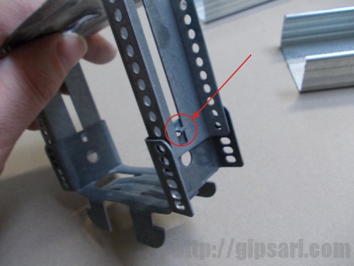

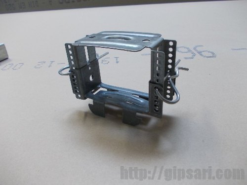

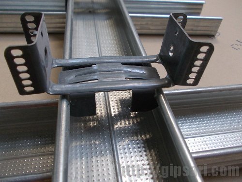

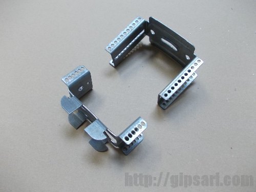

А кто нибудь работал с такими подвесами, как на фото?

Конкретно с такими, лично я, не работал и, вижу в первый раз. Но два раза работал с подобными. Тоже под шкалу Нониуса (отверстия на одном элементе против отверстий на другом элементе, но с разным шагом). Только верхняя часть-это обычная буква "г", а нижняя похожа на наш "якорь-поворотный". Преимущества в том, что, при относительно больших занижениях, каркас более жесткий, так как жесткость того подвеса несравнима с нашей обычной спицей. Причина НЕиспользования таких подвесов у нас до банального проста: стоимость одного подвеса около 10 грн, а может и больше. Это ж надо еще на заказчика "навесить", а не каждый согласится...

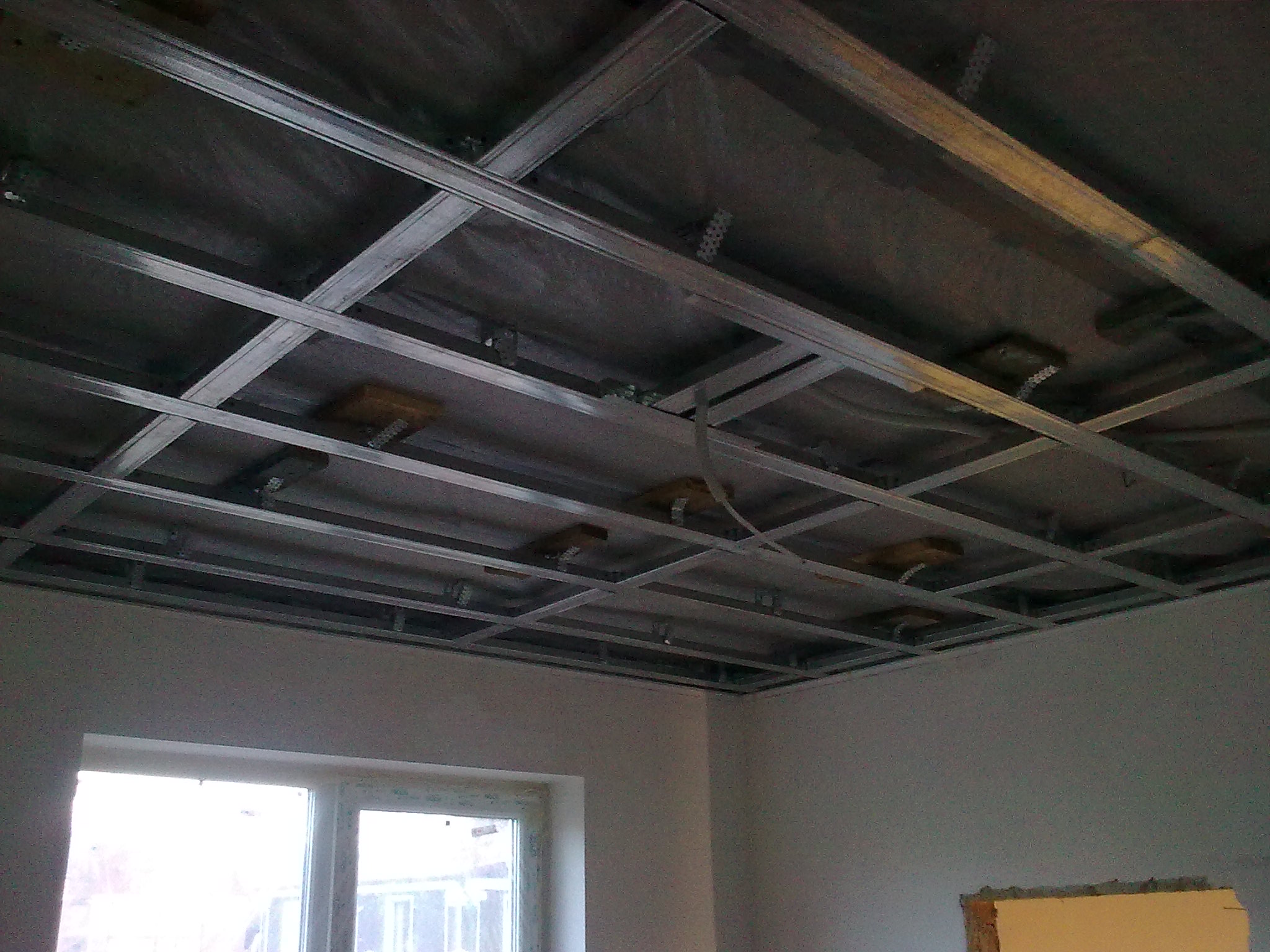

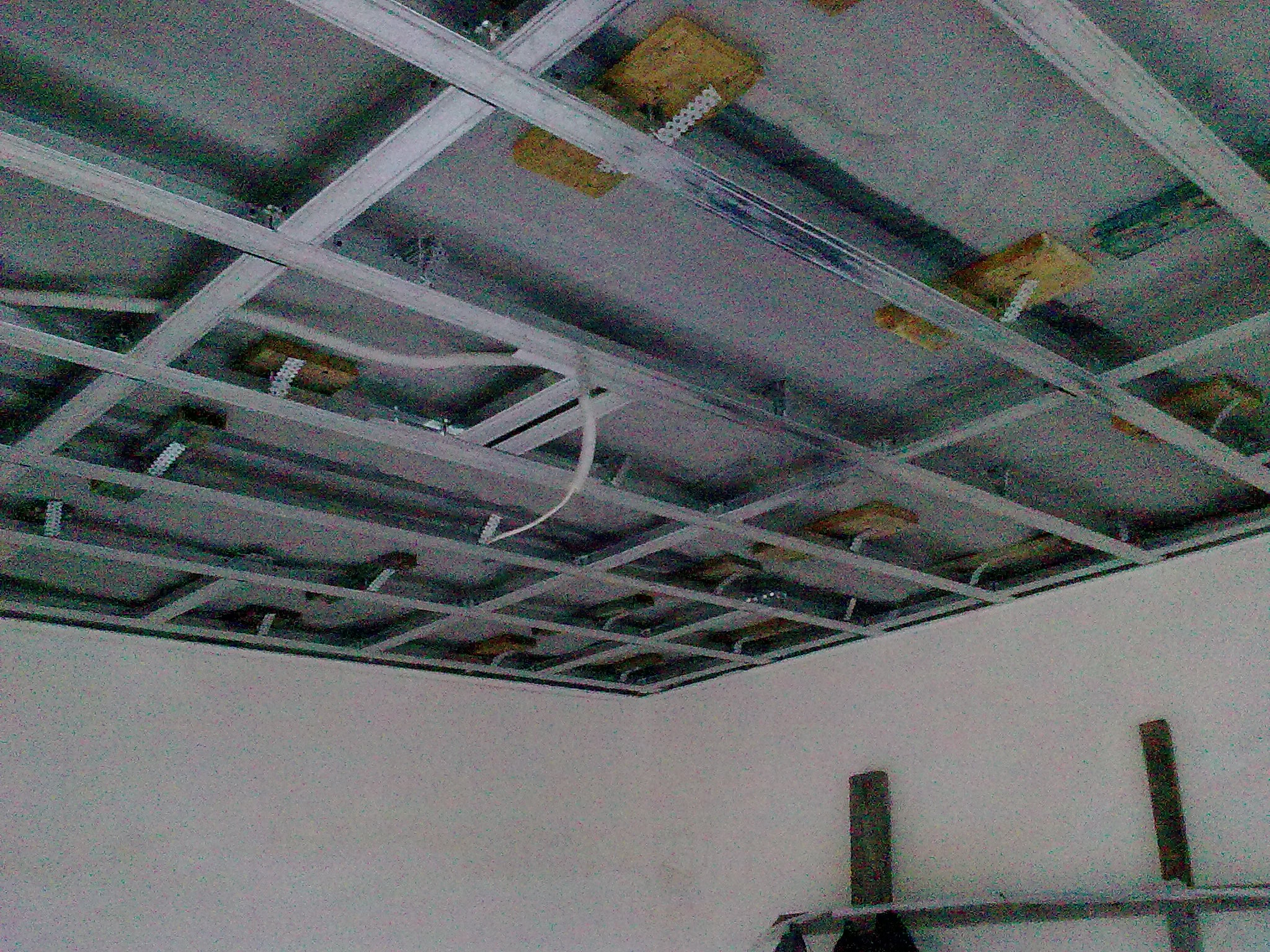

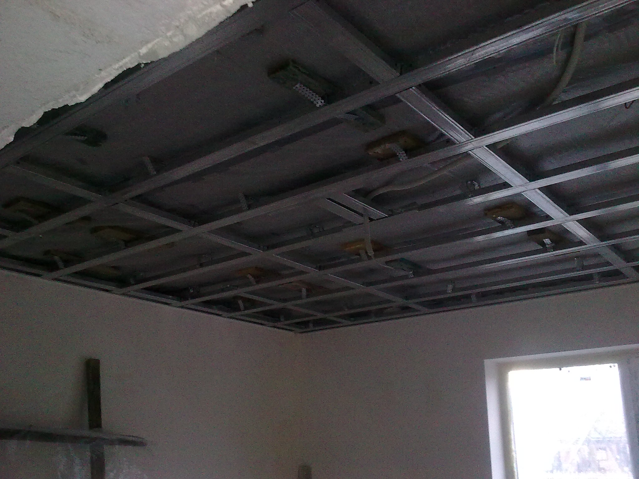

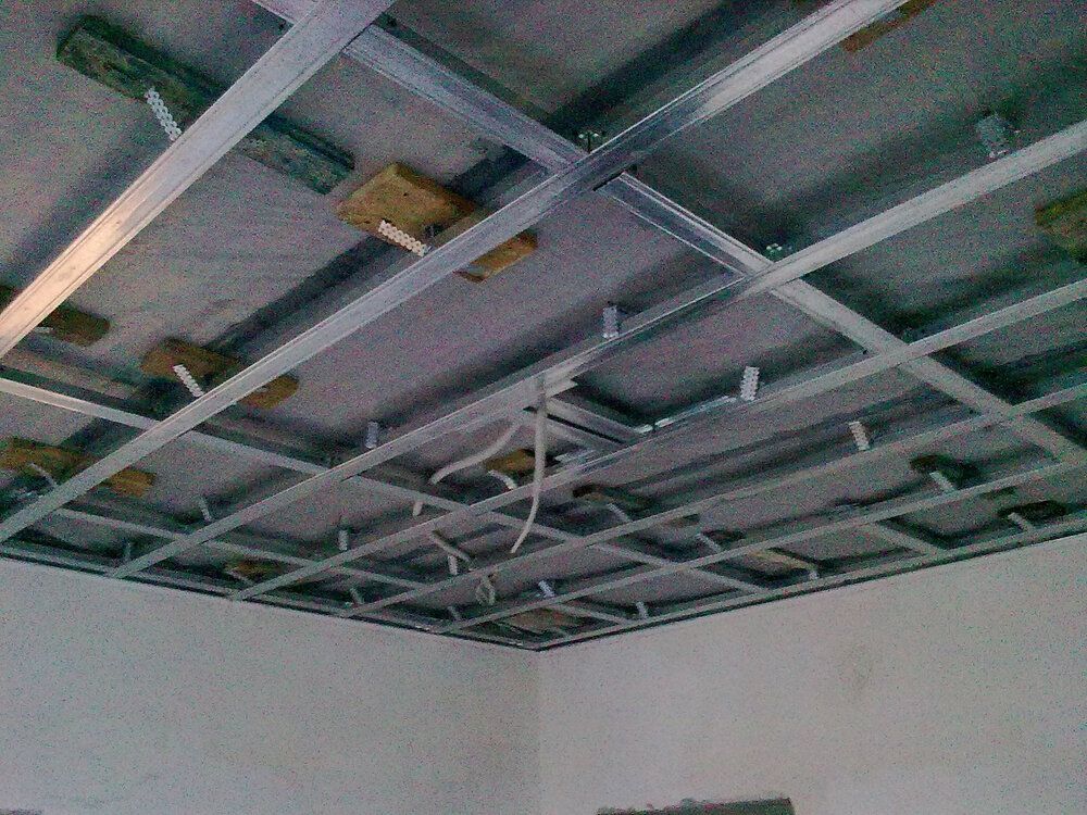

Добрий вечір,
Почепили каркас в одній кімнаті.
Планують шити в 2 слоя 12,5мм:
1- поперек, 2- повздовж.
До УД-ки кріпити не будуть, тому дали додаткові СД (10см від стін)
Відстань між профілями 40см.
Дерев'яні досочки (обрізки) - це наслідок того, що чорновий потолок підшили необрізною доскою,
і тепер деякі підвіси попадають на щілини між досками.
Як на Вашу думку - все нормально?

У меня нет никаких претензий по выполненному каркасу судя по фото. А Вы не подскажите, кто производитель купленных Вами профилей?
По какой системе собран этот каркас? Дело в том ,что при двухслойной зашивке , каркас монтируется ориентируясь на второй слой. А здесь стремление было сделать каркас сразу под два слоя. Если это д-113, то он выглядит проще. Как правило на первый слой идут все куски. За все время работы с гипсом только один куратор объекта потребовал шпаклевать первый слой, забить швы. А вместо кусочков доски, лучше использовать куски цедешки.
