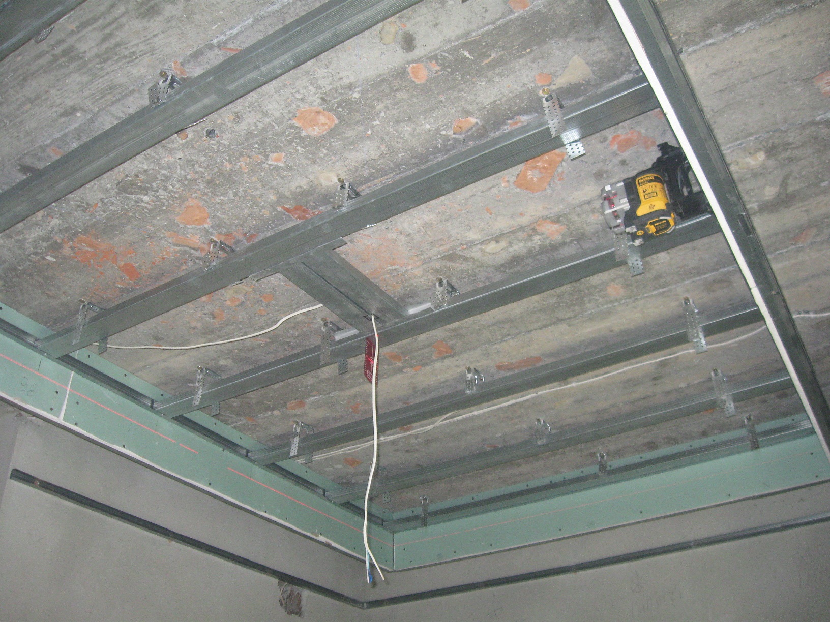

По какой системе собран этот каркас? Дело в том ,что при двухслойной зашивке , каркас монтируется ориентируясь на второй слой. А здесь стремление было сделать каркас сразу под два слоя. Если это д-113, то он выглядит проще. Как правило на первый слой идут все куски. За все время работы с гипсом только один куратор объекта потребовал шпаклевать первый слой, забить швы. А вместо кусочков доски, лучше использовать куски цедешки.
За основу брал - Д-113.
Хотелось чтобы швы смещались и не совпадали в обоих слоях.
Возможно, уже "дую на холодное", но учитывая горький опыт, в том числе с ГК потолками на старой квартире, лучше пусть будет с "запасом"
Идея "использовать куски цедешки" - хорошая, СПАСИБО!
Завтра подскажу монтажникам; кусочки доски - это их решение, которое мне не очень понравилось, ...
Думаю, шпаклевать первый слой в местах заводской кромки ГК- лишним не будет!?

Так как УД-ка в этом случае выступает только как направляющая для СД-ки.
И к ней (УД-ке) ни СД, ни ГК крепиться не будут,
то есть конструкция независимая от стен,-
есть идея - выкрутить металлические шурупы(гвозди) из УД на стенах по периметру, и оставить там только пластмассовые дюбеля.
Таким образом, потолок будет держаться на подвесах, а пустые дюбеля на стенах дадут возможность играть потолку играть всей плоскостью, так как по периметру потолок не будет "намертво" закреплён к стенам!
Есть мнение, что это не обязательно,
но по логике:
- при подвижках потолка вниз - проблем нет,
а при подвижке потолка вверх - он упрётся в УД-ку!??
Какие Ваши мысли?
И ещё - есть ли смысл при таком монтаже, клеить разделительную ленту между ГК и стенами?

тільки так і потрібно робити

Дещо перебільшена у Вас уява про - подвижки чорнової стелі)

Не бачу у вашому каркасі чогось, що могло би нашкодити...
Наприклад, я у випадку при подвійній зашивці, взагалі роблю каркас значно - простіше.... без жодних поперечок із Сд профіля під поперечні шви... якщо звісно крок профілів - 40см. і г/К - 12,5

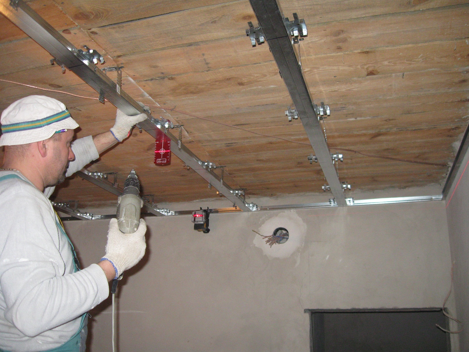

Кто может выложить свои методы как выставить/выровнять мет. каркас.
(желательно "лазером")
А то, уже дал монтажникам свой лазерный уровень, а они всё-равно умудрились на 3,4 метрах сделать перепад по высоте в 5мм !?!

Обычный магнит от динамика, к нему перпендикулярно приклеивается кусок жести шириной 6 см. длиной 10 - 12 см. На жести в нужном месте по расчету наклеивается малярный скотч, на котором ставится метка для луча лазера. Лазер закрепляется на такой высоте ниже профиля, чтобы луч попадал на полоску жести с меткой. Ставите магнит в месте крепления к подвесу, после чего по метке и лучу выставляете нужную высоту и фиксируете.
Заберите у них лазер - пусть разметят водяным - уверен будет гораздо точней. Иногда проблема не в разметочном инструменте а в умении им работать - равнение профилей -правильней ровнять по нитке - если уж этого мастера не знают тогда вопрос к вам - Где вы их находите???

Немного напишу про свои ошыбки - прошлого... при монтаже профилей с помощью нитки и потом лазера...
Возможно, что кому то пригодится етот опыт и он не будет повторять моих ошыбок...;)
1. С помошью натянутой малярной нитки (без лазера)...
Сначала водяным отбивал углы... потом краскошнур... потом уд по периметру... потом в зависимости от площади и от жесткости профиля количество линий с туго натянутой ниткой...
Фиксировать профиль относительно нитки, нужно приблизительно на мм. выше самой ниткти, чтобы профиль не касался нитки и тем самым не сбивал уровень...
Так вот, главной ошыбкой поначалу было то , что для того чтобы на глаз увидеть и зафиксировать етот самый - милиметр...нужно размещать леса либо лестницу так, чтобы глаза были - по уровню к нитке... Плюс конешно качественые тексы и хорошее настроение:)
Если глаза монтажника, по причине плохих лесов, лестницы (из-за етого, я делал себе самодельные леса с регулировкой по высоте через каждых -10см)
_или из-за того что взгляд устремлен на рюмку водки на столе)))...
_или говно-тексы бракованые и тупые (обычно дешевые на вагу) то в 99% -результат плачевный...
Точно знаю... если постаратся, то и с ниткой можно подогнать до идеала ... без мм.зазоров;)
2. Лазерный уровень...
Поначалу когда-то купил за 600грн. на 180градусов.. поворотный...
Также самодельная магнитнаю мишень (хоть обычная заводская стоит -70грн)
Практически за две недели, понял что уровень сбиваю при поворачивании приемника в разные стороны..
Научился даже сам юстировать приемник, только через некоторое времья сам приемник, приходилось юстировать почти каждый раз:o
Пришлось выкинуть его в топку...
Потом купил чуть подороже за 1000грн. (торех) ... продержался уже где-то пол-года... и та же история с погрешностью даже на относительно небольшой длине луча... Но еще хуже, то что "Торех" за 1000 грн не подается - юстированию...
Итак... пока итого - 1600 грн. + нервы:D
Потом знакомый дал попробовать - бош 2-80... Заценил... Понял тему:fool:
Но вместо того, чтоб копить деньги себе на такой же. или даже - бош 3-80... пришлось копить деньги, чтоб отдать знакомому... потому что в один прекрасный день у меня обокрали мой гараж + половину инструмента:(
Потом долго лопатил интернет, изучая различные приемники и их цены...
самое оптимальное и более-менее пригодное для своей работы, подошло по цене минимум- 3000грн. Ето - Деволт 089... тех же -360 градусов + трехлучевой + противоударный...
Удачно с ним работаю уже- два года...

1. лазер + 2 мишени...
2. удобные мобильные леса на колесиках (называю их скейтами).. тоже у каждого свой
3. Повторюсь хорошие качественные. острые тексы...
4. Подьемник
Ну и наверно уже за годы наладился процес работы с напарником... без слов и дурных вопросов - кто тот замеряет.. кто- то нарезает... кто то закидает профиль... кто то сзади уже выставляет лазер... потом вдвоем фиксируем уровень, где напарник делает одну половину а я другую...и т.д и т. п.
Не буду брехати як Земсков))) (1000 квадратов - в день)...
Но пол -дня ( при условиии, что материал на месте)
ровный потолок, вылетает в спокойном режыме

Витэк ... а какая у вас модель лазерного уровня?
Недавно прикупил еще себе ротационника надеялся, что на солнечном свете будет видно, но похоже зря надеялся. В печали.....
А как вы фиксируете апарат, когда нужно делать потолки?
например у бош 3-80 или деволт 089 для етого есть специальный держатель...
Я например, свой могу крепить на прищепку к уд... могу на дюбель или на магниты...
Добавлено через 2 минуты
Мы с напарником делаем 35 кв.м. гипсокартонных потолков готовых в день. С десяти до семи. Каркас выставляем под шнурку (нитку). Никаких лазеров. Только водяной уровень.
Если уж применять лазер, то считаю наилучшим Бош ПЛЛ 360 3-80, цена 4500 грн, 3 лазера, компактный, надёжный.
Самое главное - налагоженый процес с напарником... а потом любая мелочь, которая помогает ускорить процес хоть и незначительно... но потом в совокупности все мелочи -дают результат
Чаще на штанге которая упирается между полом и потолком. Но можно и на специальном креплении на стене.
Да, это точно, налаженность процесса выполнения гипсокартонных работ с напарником и ещё продуманность всех операций до мелочей и отлаженность действий - дают результат!
