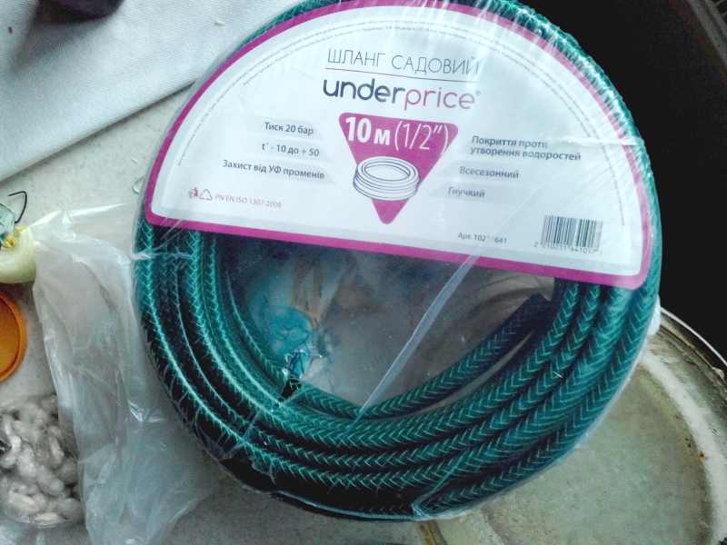

У нас в Эпике всегда были хорошие шланги под их собственной торговой маркой "Эксперт". Такие зелененькие, двухслойные с армированием (из-за этого они на вид "сеточкой"). Они же на удивление были самые дешевые. Продавались они в бухтах запакованные в ПЭ пленку по 10, 20 и 50м, диаметры были 1/2" и 3/4". У меня в общей сложности метров 100 таких шлангов и у родителей наверное столько же или больше, уже несколько лет работают, в то время как разные "базарные" поразлазились. Да, на них еще на картонке 20бар написано, на счет 20 не знаю, но 5ть держат без проблем :good:
P.S. Могу сфоткать как оно выглядит.
... блестящие, вроде как прозрачные?
Это однослойные. Хорошие рыжие внутри черные и обязательно армированные.
С прозрачными у меня опыт отрицательный. Вот такие (они и 3/4" есть и длиной 10/20/50м):
Раньше на них было Эксперт написано, думаю делают их все в одном месте :)
Такие зеленые бывают и двухслойные (внутри черные), желтые попадались внутри черные и белые. И не факт , что те, что были сносные в прошлом году, будут такими и в этом.
Пытать продавцов и щупать, щупать... :)
Так я о них и писал - на фото они двухслойные и внутри черные.
