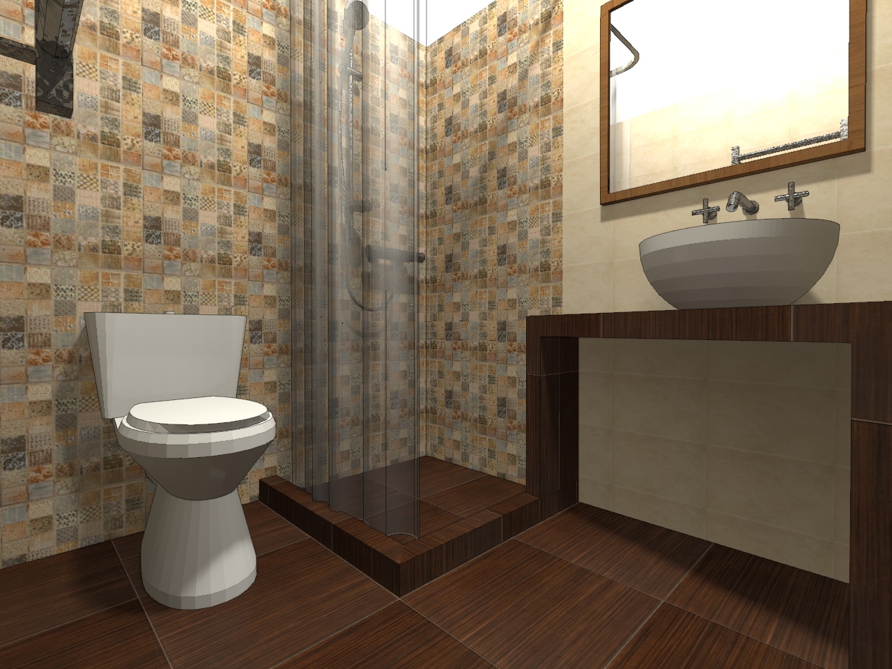

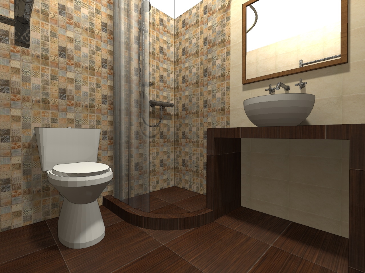

Очень хотел бы получить совет от практиков по такому вопросу.
На двух вложениях предложенный дизайнером вариант организации санузла.
Из-за небольшой площади помещения решили вместо душевой кабины организовать душ со шторой. А само место душа ограничено небольшим порогом.
Но мне идея с порогом не очень нравится. Во-первых, его, этот порог нужно обустраивать, и потом "облагораживать" плиткой, что может внести некоторые трудности с раскладкой плитки. А во-вторых смущает вероятность спотыкаться об этот самый порожек.
Прошу сказать, кто сталкивался с подобной ситуацией, - может быть, без порожка вода не будет разбрызгиваться при наличии шторы?
Просто углубить место для душа тоже не имею возможности.
Приподнять всю остальную площадь помещения - наверное тоже будет неправильно.
Возможно, смогу очень немного понизить место, где будет установлен трапик, организовав разуклонку на месте душа.
А если все же порожек, - то квадратный или закруглить? И какой высоты?
Что скажете?
Прошу сказать, кто сталкивался с подобной ситуацией, - может быть, без порожка вода не будет разбрызгиваться при наличии шторы?Возможно, смогу очень немного понизить место, где будет установлен трапик, организовав разуклонку на месте душа. Что скажете?
Если штора почти впритык к половой плитке, во время мытья её не дёргать и есть небольшой уклон к сливу, проблем не будет.

Если штора почти впритык, она успевает высохнуть?
Скажите, а у Вас именно так и сделано?
Нет, у меня бортик. Есть обозначенная опасность. Но это в душевой в хозпостройке. Хотя сделано красиво.
Штора впритык, штора на 5 см от пола, на 10 см - какая разница? После душа полностью не зашторивать - и всех делов.

А фото при случае могли бы выложить?
Какая высота/ширина бортика?
Какой порядок действия? Сначала весь конструктив, а потом уже вся отделка плиткой, или выложили пол, а потом сверху мостили бортик?
Спасибо.
Спасибо.
Фото при случае, так как сейчас я там редкий гость.
Сечение: квадрат со сторонами 5-7 см по плитке (надо мерять).
Сначала бетон, затем плитка.

Если решились на шторку, то душкабина должна быть очень просторной. Иначе одной рукой будете принимать душ, а другой вечно отклеивать от себя мокрую шторку. И так до бесконечности.
А если душкабина просторная, то вместо шторки птавьте лучше перегородку. Можно даже без душевых дверей.
Во-вторых, гигиена. Шторке надо дать высохнуть. Ее надо таки мыть. И еще эта вечно мокрая субстанция недюжинно бесит:)
В том то и дело, что места в этом помещении не так и много. Общий размер где-то 170*160. Отчасти поэтому решили душевой кабины не ставить, а обойтись просто шторкой. Размеры "моечного места" предполагались до 90*90. Этого мало, как считаете?
Но Ваша идея тоже заинтересовала.
Могли бы выставить фото таких вариантов? И из чего эта перегородка должна быть? Она готова продается или надо самому мостырить?
