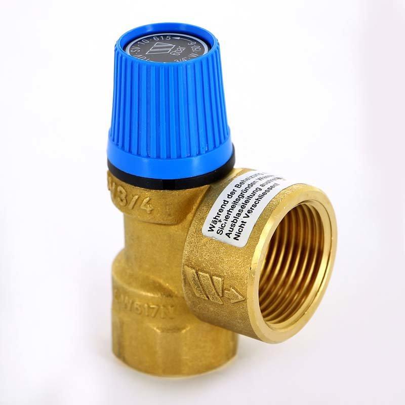

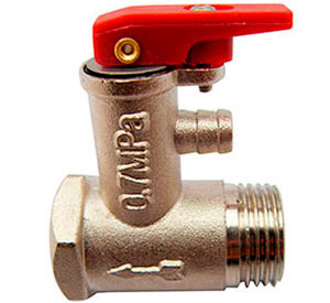

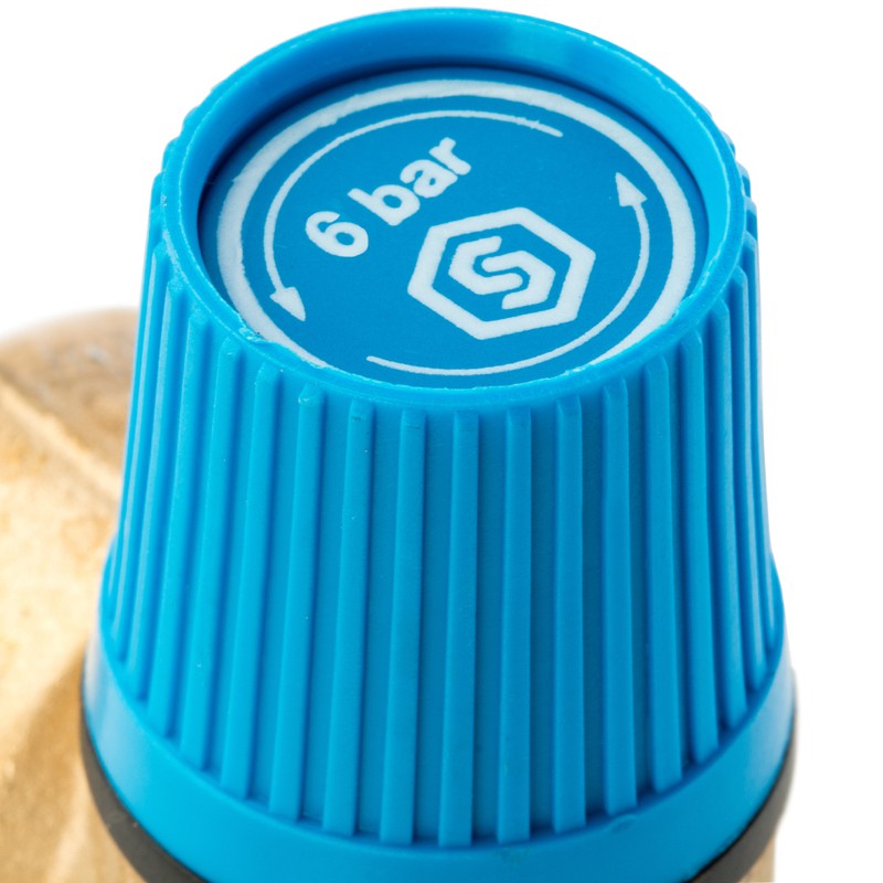

Клапан есть, но он сбрасывает в районе 7-8 атм и на нем обратный клапан не держит, т.к. манометр у меня стоит до него, но повышенное давление я на нем вижу. Это уже второй клапан и такая же фигня. Или 7-8 атм не страшно для потребителей?
Как правило, предохранительные клапана на бойлер ставятся 6 Барные.
Вы определитесь, что Вам важнее, бочка или расходные материалы в виде бачков, обратных и предохранительных клапанов.
Страшно. Редуктор давления вам в помощь.

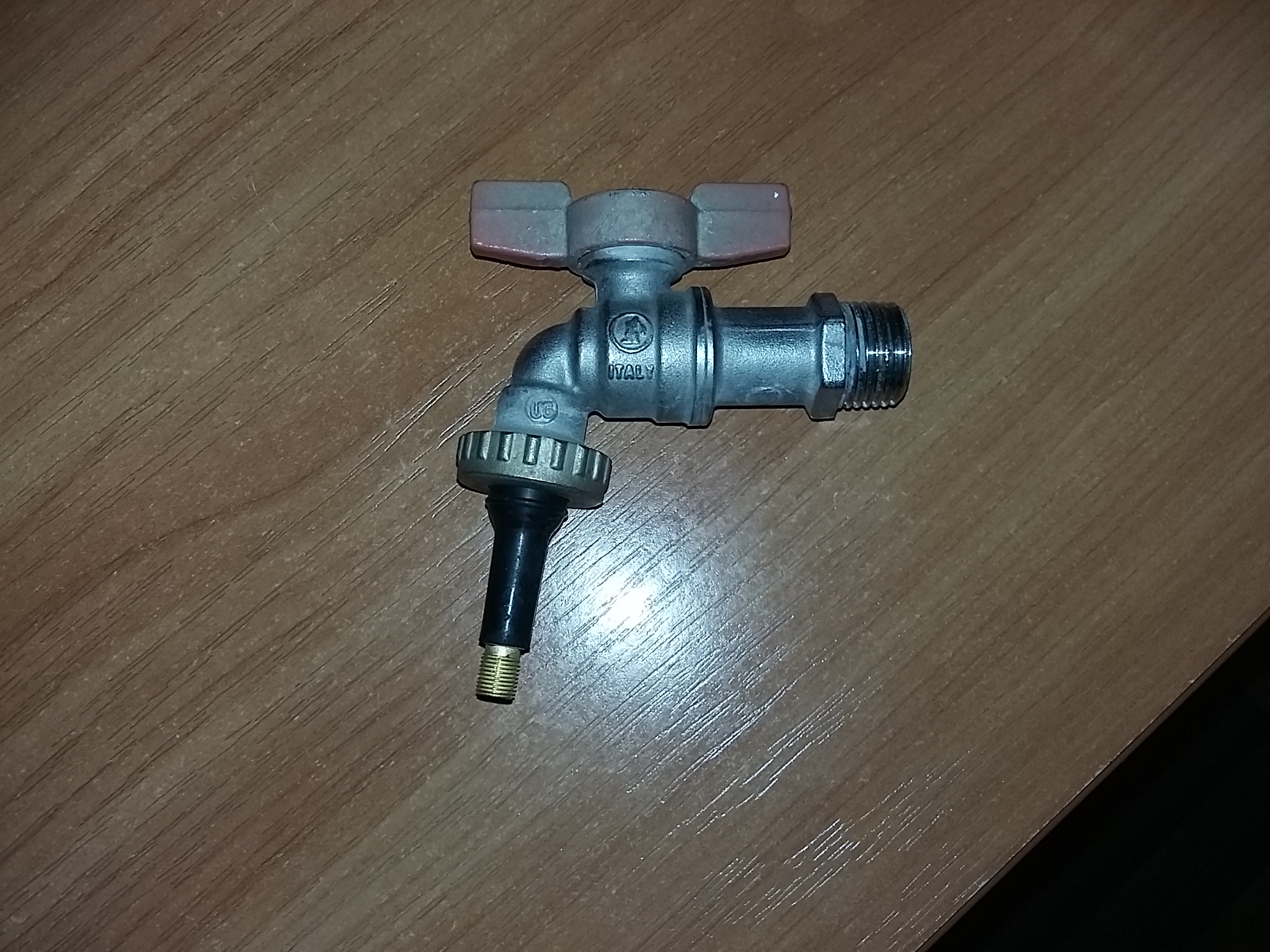

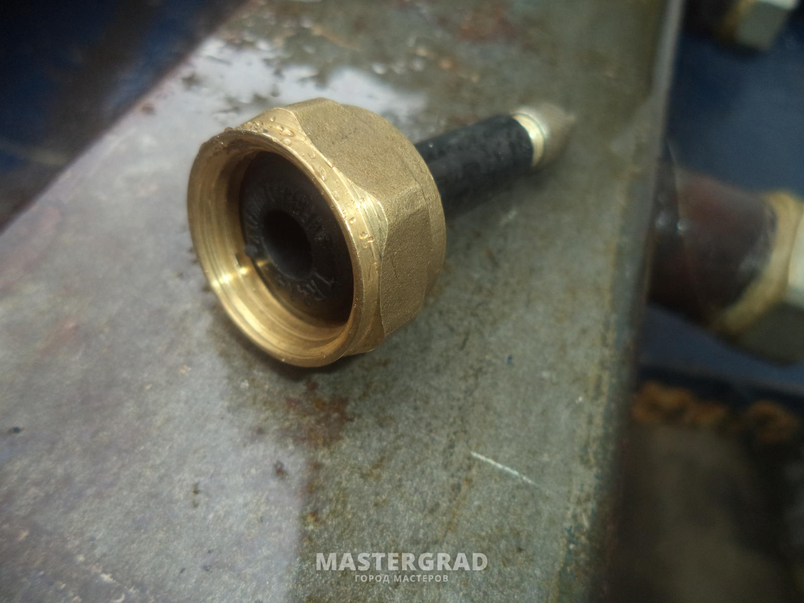

Я брал сосок с ниппелем на шиномонтаже, а потом с ним поехал в супермаркет и подобрал латунный переходник 1/2 на какой-то шланг, туда сосок просто вставил. Но я хотел попробовать ручным насосом выдуть из ХВС (20 ППР), а труба идет по полу в стяжке, а потом подымается к водорозеткам, короче начал дуть в них по очереди (в одну качаю, в другой снимаю заглушку) - сразу чуть чуть выплевывает воды из вертикальной части, а из горизонтальной трубы нифига, потом только воздух выходит :)
Подумал и решил шо этот вариант с ручным насосом мне больше подходит , можете подробнее описать "переходник" , непойму как удалось герметично соединить сосок и переходник 1/2 , шлангом , у них ведь очень разные диаметры:confused: или у переходника с одной стороны 1/2 а с другой штуцер диаметром как у соска?

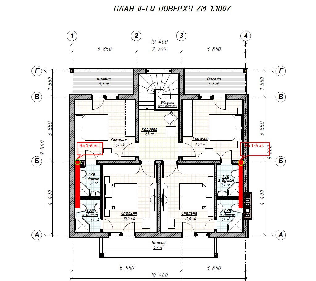

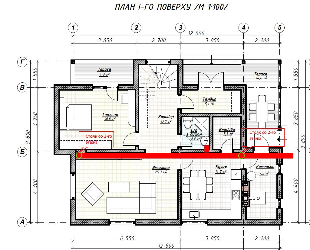

Добрый день.
Нужна консультация специалистов по сантехнике. Дом еще на начальной стадии, только фундамент залит. Основные работы начнутся в следующем году. Пока есть время хочу разобраться с коммуникациями.
Основной вопрос по 2-му этажу. Там будет 4 санузла. Красным нарисована основная труба 110 мм, как я это себе представляю. Унитазы соединить между собой, а умывальники и душ. кабины трубой 50 мм. Вопрос - как это лучше скомпоновать?
Пускать трубы 50 мм отдельно и через переходник 50 на 100 врезаться в основную в районе унитазов или как-то по-другому?
Все санузлы будут на монолитной плите толщиной 200 мм, остальное перекрытие - деревянные балки. Труба 110 мм будет скрыта в плите.
Дом из газоблока.
Штуцер диаметром больше, но не суть, можно просто в заглушке просверлить отверстие, чтобы ниппель вылез, я подобрал переходник чтобы не сверлить, вот пример с заглушкой (просто закрутить и сосок прижмется герметично к отверстию)
какая цель всех этих действий?
Промежуточная - соединить воздушный насос с водопроводом, конечная - попробовать выдуть воду (сколько даст), выше же вроде понятно было написано...
Искал, но ни на одном клапане не пишут давление.
Проще бачок повесить. Переделаю подвод немного, повешу на входе в бойлер.

Дано: перестенок из ГБ 200мм толщиной; точка подключения умывальника (сифон вероятно 32мм) - 500мм; сливную трубу желательно спрятать, но придется делать длинную (ок. 2,5м) штробу; вход в стояк - 150мм).
Под 50ку как-то стремно ковырять, глубоковато, не отразится на прочности перестенка? Можно к умывальнику подвести 32ю трубу, будет ли достаточно для нормального слива?
Смастырил из купленного нипеля и бывшего в хозяйстве краника , ничего не пришлось подгонять, встало как родное ,буду выкачивать, спасибо за помощь!:beer:
На предохранительных обязательно пишут, а то иначе как их выбирать?
Самое фатальное в этой затее то что вода в трубах скорее всего останется, а Вы будете думать что удалили её.
Сегодня выдувал и думал об этом , так как слышно что есть остаток , а тут Вы с советом , кстати, шо посоветуете ?
