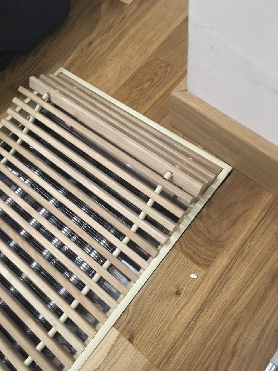

Спустя некоторое время после монтажа мной внутрипольного конвектора почему-то поднялась декоративная решетка, как будто она длиннее короба. Естественно, при монтаже все было гуд, конвектор ещё не работал. Я не могу для себя это объяснить.

Если решетка деревянная, то возможно причина в влажности воздуха. Может проводились какие-то работы с повышенной влажностью, дерево разбухло, вот и результат.

Да, решетка деревянная. Но какая должна быть влажность в таком случае? После установки решетки прошла неделя :)

Да сейчас с влажностью какой-то армагедон творится.
Гляньте на последние данные по архиву погоды
meteo.ua/archive/34/kiev/2018-7-27
У меня в последнее время на первом этаже стабильно держится влажность выше 80 днем, а ночью выше 90%. Таких "запотеваний" труб холодной воды у себя в котельной я не видел еще ни в одном сезоне.
Поэтому дерево в таких условиях может увеличиватся в размерах.
Мне сложно сказать. На первый взгляд такого сильного изменения не должно быть, особенно если те деревянные втулки между реек вырезаны вдоль волокон. Но при влажности за 80%, как пишет выше Dmode, дерево может очень сильно измениться в размерах (помнится поперек волокон до 10%). У нас влажность последнюю неделю тоже подросла, но до такого нам далеко.
P.S. Я бы не переживал - включится отопление и размер должен прийти в норму.
Я то не переживаю. Заказчик волнуется :)
