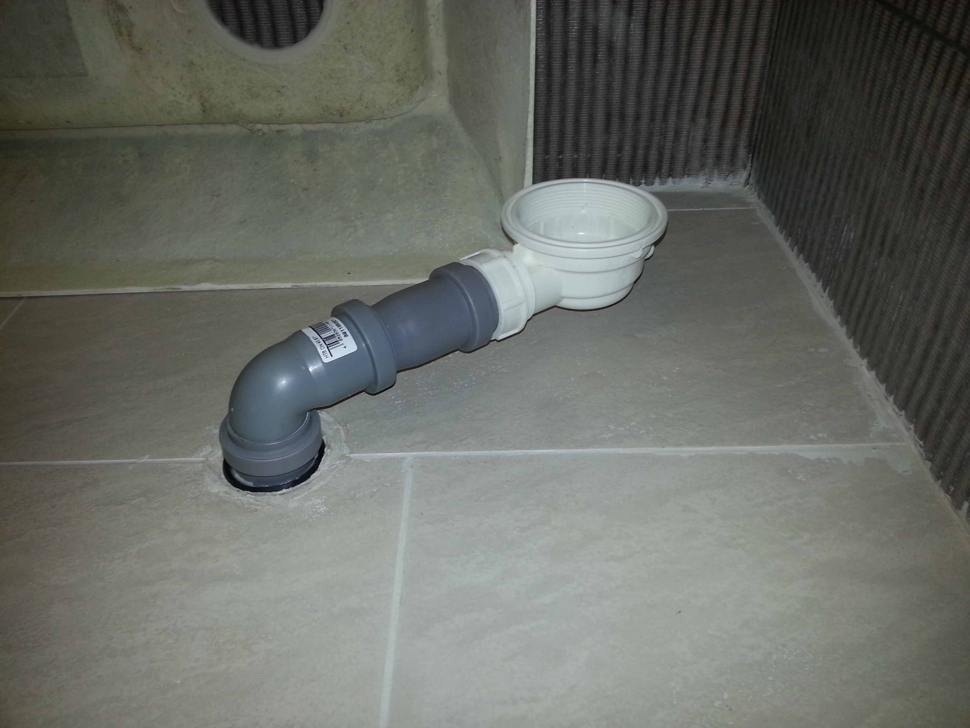

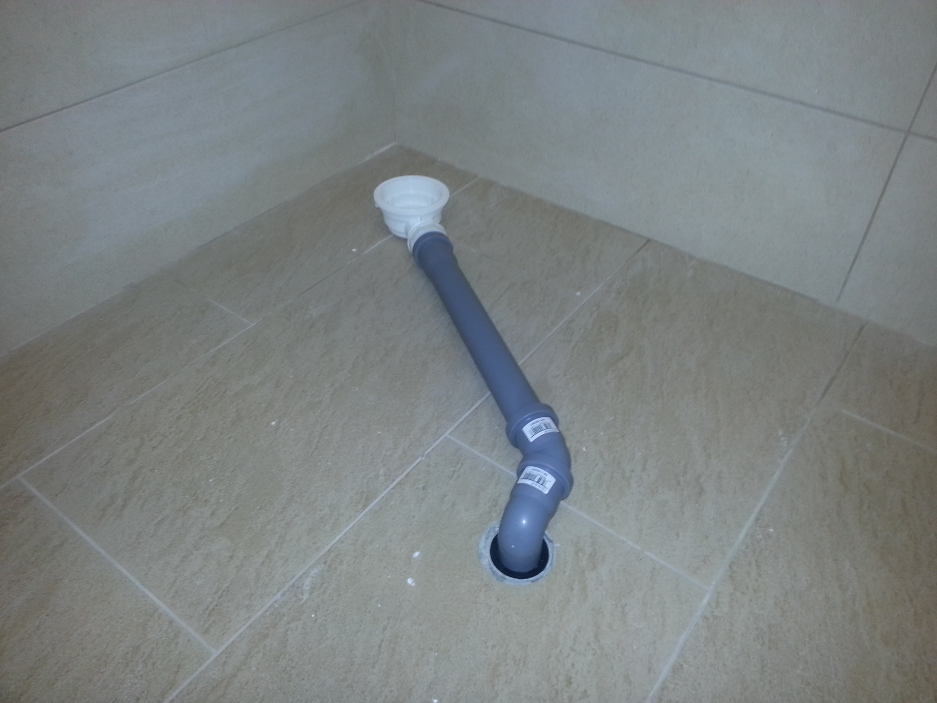

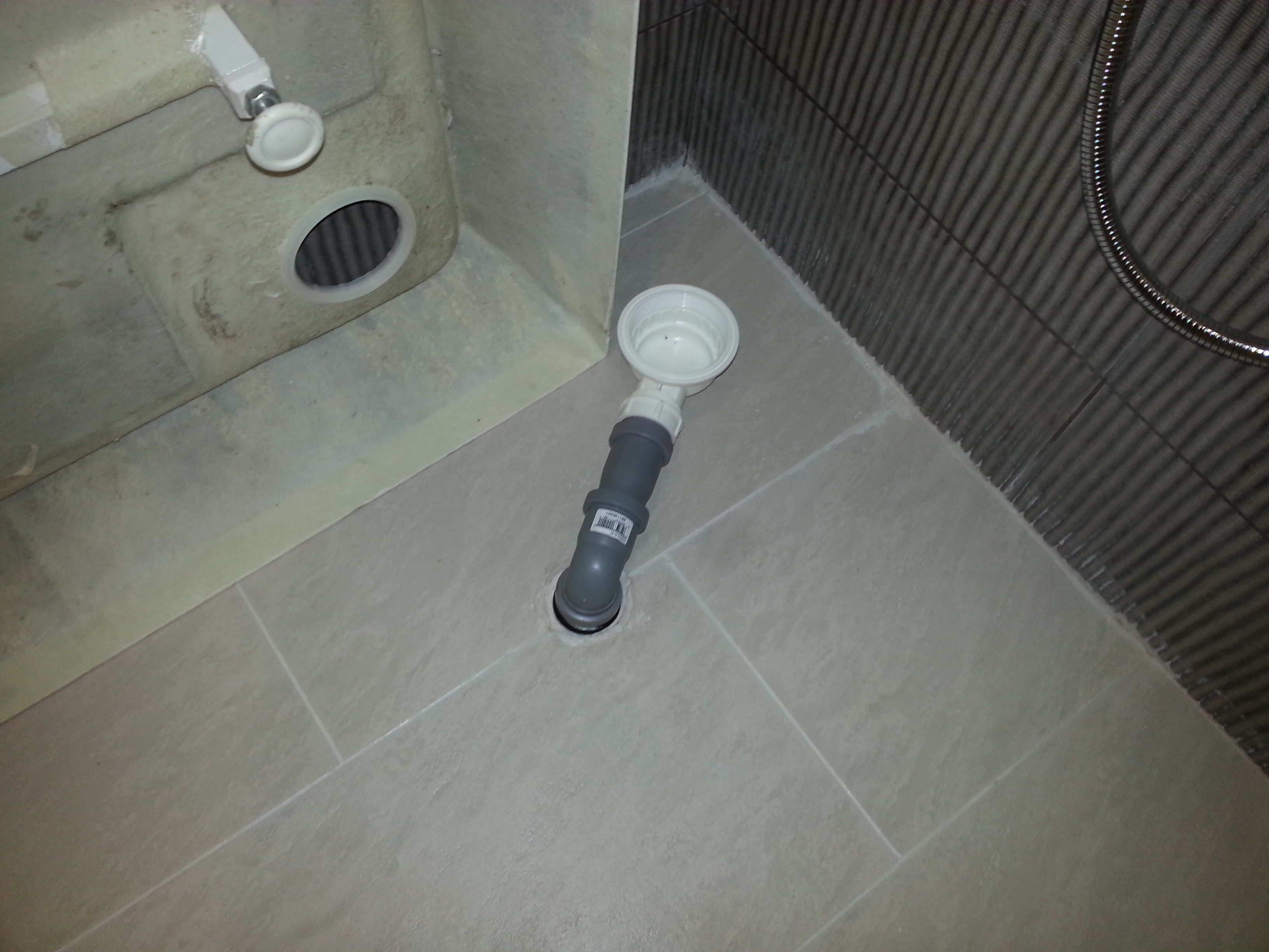

здравствуйте, у меня проблема с подводкой канализации к низкому поддону душевой кабины, получается что слив в полу размещен очень близко к отверстию в которое вставляется сифон, где то примерно 10 см, получается когда вставляешь гофру в поднятом состоянии поддона она по прямой сильно длинная ее надо растягивать по дуге и когда опускаешь поддон получается гофра выгибается и расправить потом ее не получается из за того что она лежит дугой, из за этого получается очень и очень плохой слив воды, сделать жёсткую подводку на уголках вобще не вижу возможности, может ли кто то подсказать более приемлемое подключение в моей ситуации или может как выйти из этой ситуации?
Ставите поддон на место без сифона. Строго по центру в отверстии рисуете точку на плитке фломастером, это ваш центр сифона. Снимаете поддон. Покупаете к сифону вместо гофры пластиковый переходник (трубочка, пилится ножовкой). Собираете жестко вместе с сифоном, ставите поддон на место и вставляете верхнюю часть сифона, зажимаете гайку.
А вообще такие вещи нужно поручать спецам.
извините не понятно и не видно место соединение белой и серой части канализации, если можно этот момент в разобранном виде фото?
Там, как правило, просто кусочек трубы диаметром 40 мм.
я сегодня ходил в магазин смотрел как можно соединиться, сейчас я понял что на снимке сифон скорее всего alkaplast, там кусочек трубы вставляется через конусную прокладку и обжимается гайкой, а у меня сифон шел с вместе с поддоном и у него фланцевое соединение с гофрой зажимается накидной гайкой , а кусочек 40 трубы у меня не влазит и его соединить с сифоном не получиться, а жесткая трубка 40 мм с фланцем есть только в комплекте с обычным сифоном, если не найду отдельно, придется покупать в сборе

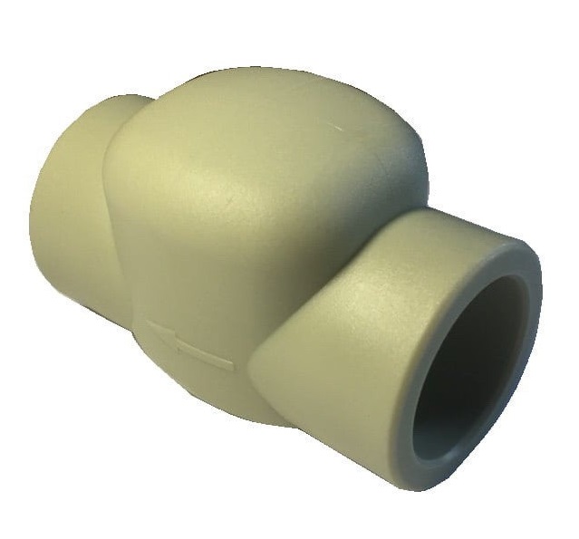

Прошу совета бывалых. Мне нужно в систему отопления врезать два обратных клапана, чтобы автоматика могла сама переключать от чего обогревать дом, от газового котла или от теплового аккумулятора. Пока что приходится вручную открывать/закрывать краны. Система спаяна из труб ППР.
Подобрал вот такой "ЛЕПЕСТКОВЫЙ КЛАПАН ДУ25 ПОЛИПРОПИЛЕНОВЫЙ".

В руках не держал, изображение из инета. Есть у кого-нибудь опыт эксплуатации такого?
А собрать человеческий вариант типа МРН-ОК-американка прямая-МРН не получится? Или не влезет?
Ваш вариант дороже в 4 раза ;-)
Другое дело, если приведенный выше клапан дерьмо, то поставлю "человеческие" :D
Потому и спросил - кто реально сталкивался с такими клапанами?
А я бы для себя денег не жалел и ставил самое лучшее.
тогда прийдется еще и ППР менять
А по существу кто-то может сказать? Кто-нибудь использовал такие?
я один раз по приколу поставил - через 2 годы вырезал)))
Обратный клапан, автоподрывной и развоздушники - расходники Ж-)
Аж целых 2 года!!!
Это они через такое время заметили, что они не работают.:)
Вам сказали. Тільки відповідь мабуть не сподобалась.
Не варто ставити намертво те що час від часу потребує заміни. Якщо звісно не стоїть задача отримати клієнта для цих замін. Але це можуть зробити монтажники щоб потім мати копійку за обслуговування. Навіщо це робити самому собі?

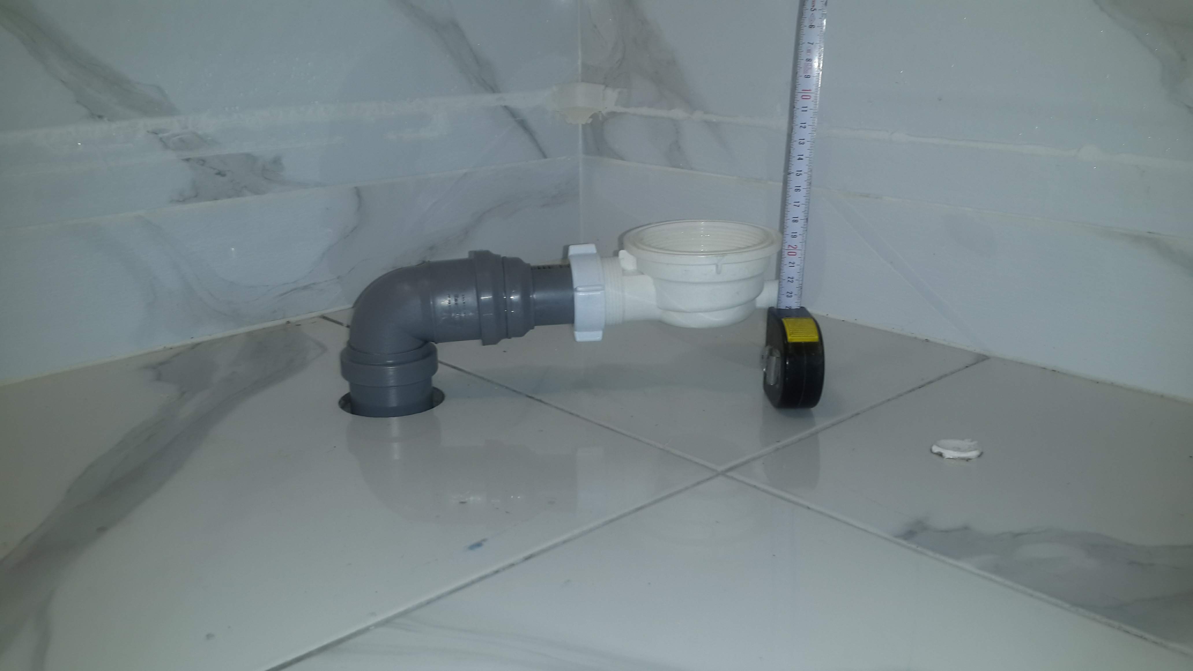

Здравствуйте! Собрал я такую конструкцию как посоветовали тут на форуме, но она получилась на 1,5 см выше поддона, получается когда я ставлю поддон он слегка прижимает сифон к низу, испытания провел вода сходит нормально, есть минимальный отрицательный уклон ну где то пол см остается воды в сифоне на слив воды это не влияет , меня интересует не пересохнут ли со временем трубы канализации и не получится ли из за напряжения трещина. или небольшое напряжение не повлияет на это? как подскажите?
