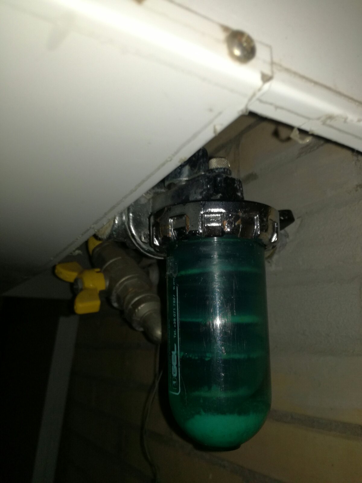

Подскажите, как открутить колбу бойлера для замены? Как закипела, вторую неделю не получается.
IMG-c99ef99c071e66797bbd597f303a979f-V.thumb.jpg.828877e14327ce34cc46bb9e7b9de398.jpg
Купить новую и спокойно не боясь откручивать. Получится, будет запасная.
Кожаный ремень или от авто, на удавку... ну в смысле на колбу...

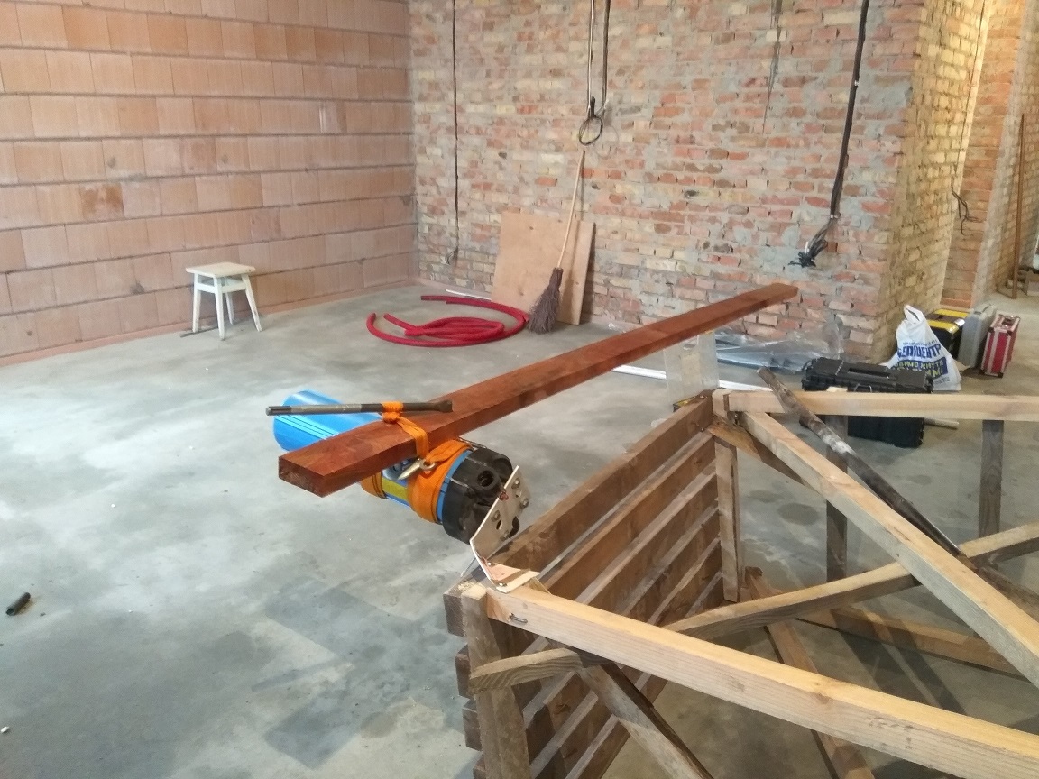

Вот так? Рычаг 3 метра и не открутил.
Т.е., если треснет, то и чёрт с ней? Внешняя зеленая колба не меняется, только внутренняя.
Купить новую ...
Зеленка отдельно не продается. Да и при откручивании есть риск сломать трубу, на которой все держится.
автомобильный съемник для топливных фильтров я бы попробовал (в эпике обычно есть в автоотделе)
Может доя масляных фильтров?
Ну для бензиновых машин может и для масленных, а для дизельных как у меня - для топливных)) я хз как он точно называется но я им снимаю топливный фильтр резьбовой, который иначе никак не скрутить между заменами

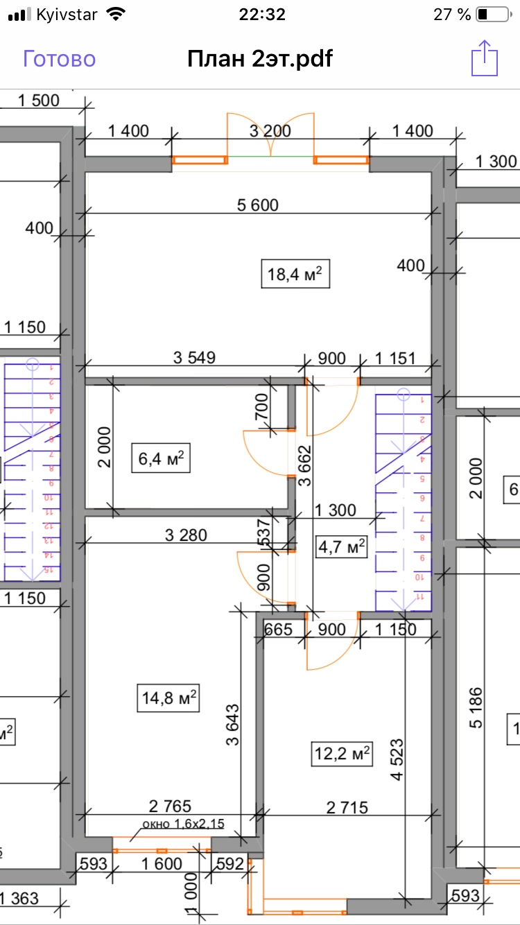

Брат строится. В спальне не хочет делать ТП (обсуждать отказывается). Тогда надо радиаторы ставить, но проблема в том, что на наружной стене большое окно до пола, справа от окна до угла остается 1000 мм, а там будет шкаф на всю стену (То есть свободной стены там будет 300 мм), ничего не влезет. на левой стене будет кровать, то есть теоретически можно поставить слева от окна радиатор длиной 700-800 мм (1400 - 600 на тумбочку). ориентировочные теплопотери помещения пусть 1000 Вт/час. Вопросы:
1) можно ли подобрать обычный радиатор с такими габаритами и теплоотдачей (отопление автономное, скорее всего, ЭК)?
2) можно ли разместить радиатор на внутренней стене возле входной двери в помещение, или будут проблемы с конденсатом на окна и т.п.?
3) если смотреть в сторону дизайнерских радиаторов (высотой 1200-1500, например), то на какие радиаторы смотреть?
Радиатор 33 типа этот вопрос закроет.
Дизайн наверное будет недешев, проще смотреть на алюминиевые ребра
Если окно тёплое и ОП достаточной мощности никаких проблем не будет.
А если ему предложить вариант, радиатор и ТП только в зоне окна с РТЛ-й?
Тп будет на первом этаже, так что можно докинуть просто ветку на второй, не нужна будет rtl. Но половое покрытие там ламинат скорее всего будет, и есть опасение за экологию (в основном, не мое опасение).
"Алюминиевые ребра" - в сторону какого производителя смотреть?
