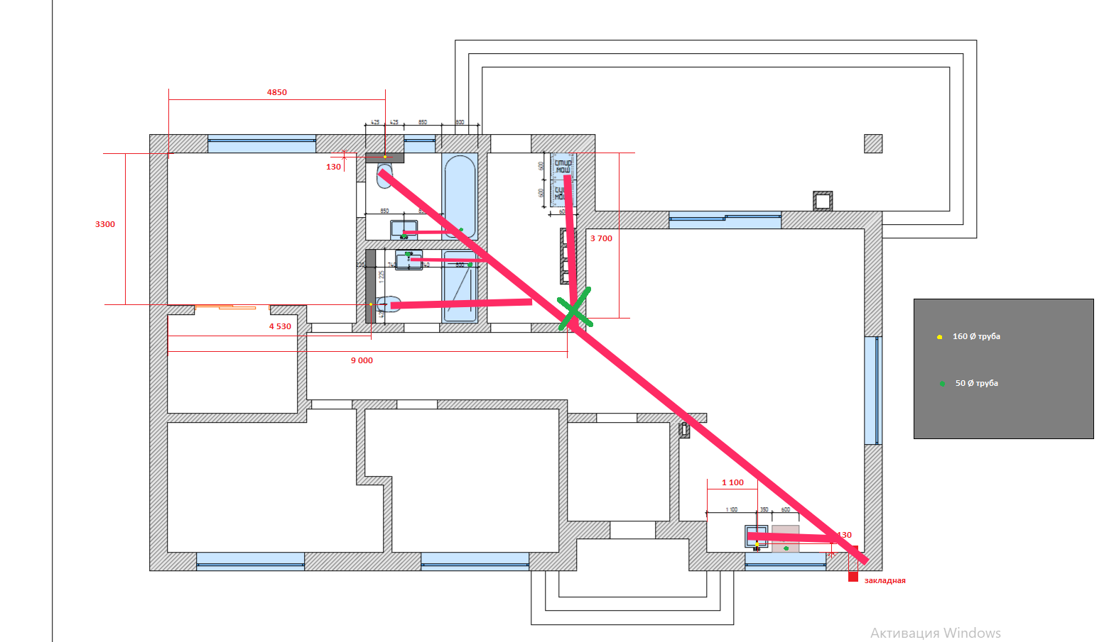

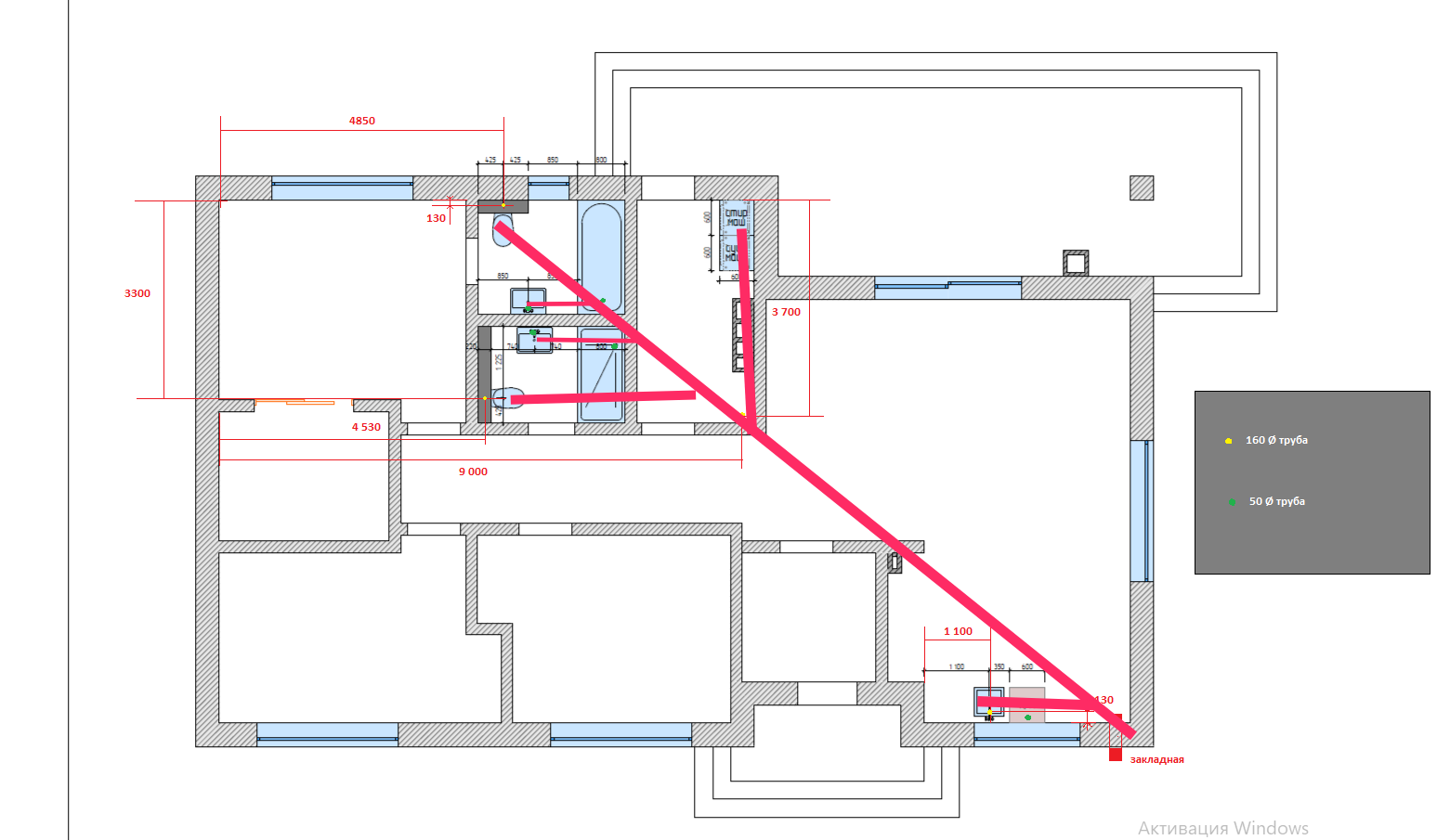

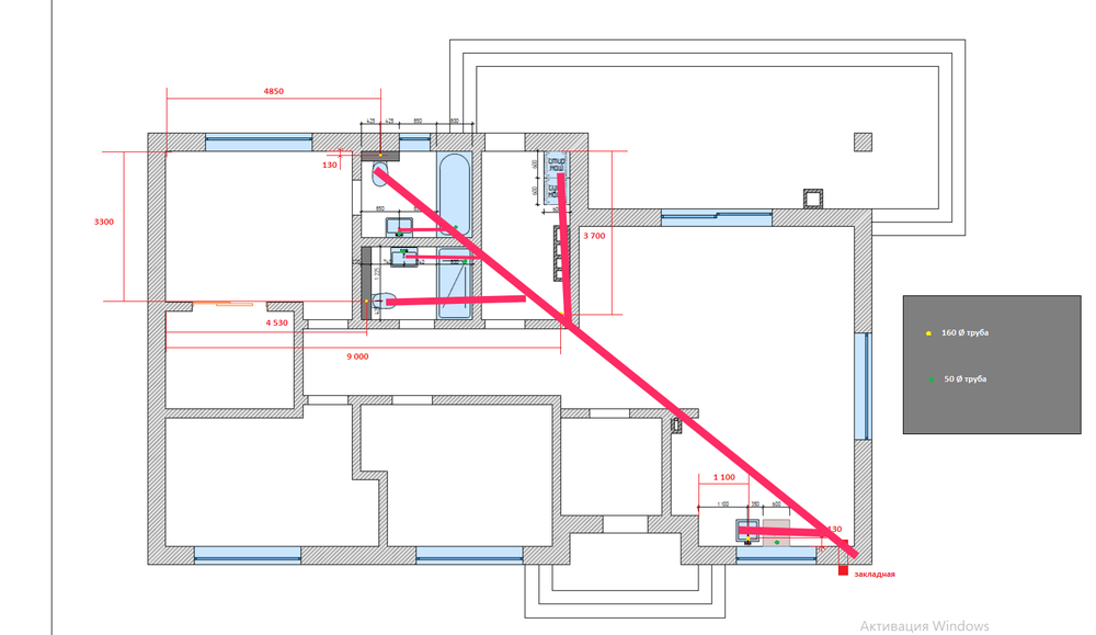

Добрый вечер! Помогите нарисовать схему канализации
Рисовал на телефоне, но старался, чесслово!
И не морочьте голову 160й трубой, и если у вас септик, то фановая труба ему на пользу, а её не увидел.
Зря вы по диагонали дома нарисовали центральную магистраль. Если вдруг чего, нужно будет пол дома поломать. А если сделать по ленте фундамента (и крепить есть к чему) по периметру, то в случае не предвиденных обстоятельств, долбить нужно будет только вдоль стен.
С точки зрения разрушений разница не очевидна... :)
особенно при наличии водяного теплого пола
P.S. у себя кстати тоже кидал по диагонали через пол дома.
Если вдруг чего
а можно пару примеров, какое бывает "чего"? Я не подкалываю, просто интересно.
У себя вот тож запроектировал максимально прямую тряссу, бо как по мне, - наиболее вероятная угроза это засоры, а чем траса прямее тем их легче ликвидировать.
А какие есть варианты?:)
Сусід собі 160 проклав. :lol:
Ну щоб не забилось. Дивно що з таким підходом не колектор 500ка.
Добавлено через 8 минут
Просадка труби. От одна з можливих причин.
Камрад запропонував трубу кріпити до фундаменту щоб не просіла.
А то може бути як в сусідів. Прокинули канашку по діагоналі з виходами в середині а не під стіною. Звісно те все не закріплено. А потім екскаватор ковшом засипав землю в середину фундаменту. Та ще й заїхав в середину трамбувати. Ага прям по не закріплених трубах. Цікаво знати як воно зараз працює

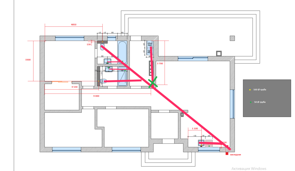

Спасибо за схему, вопрос по фановому стояку. Хочу его разместить в тех помещении (отметил крестом зеленым) , нормально будет работать или лучше возле дальнего санузла?
в одноэтажном доме задача фановой трубы - обеспечить вентиляцию септика, срывов затворов в любом случае быть не должно, поэтому точка выхода фановой не критична.
При выборе места выхода фановой трубы не стоит забывать о преобладающем направлении ветра в течении года, и ветровой тени.
У меня все ложилось так, что основная зона отдыха оказалась с подветренной стороны дома (хорошо), перед которой на кровле выведена фановая (не очень хорошо). :(
