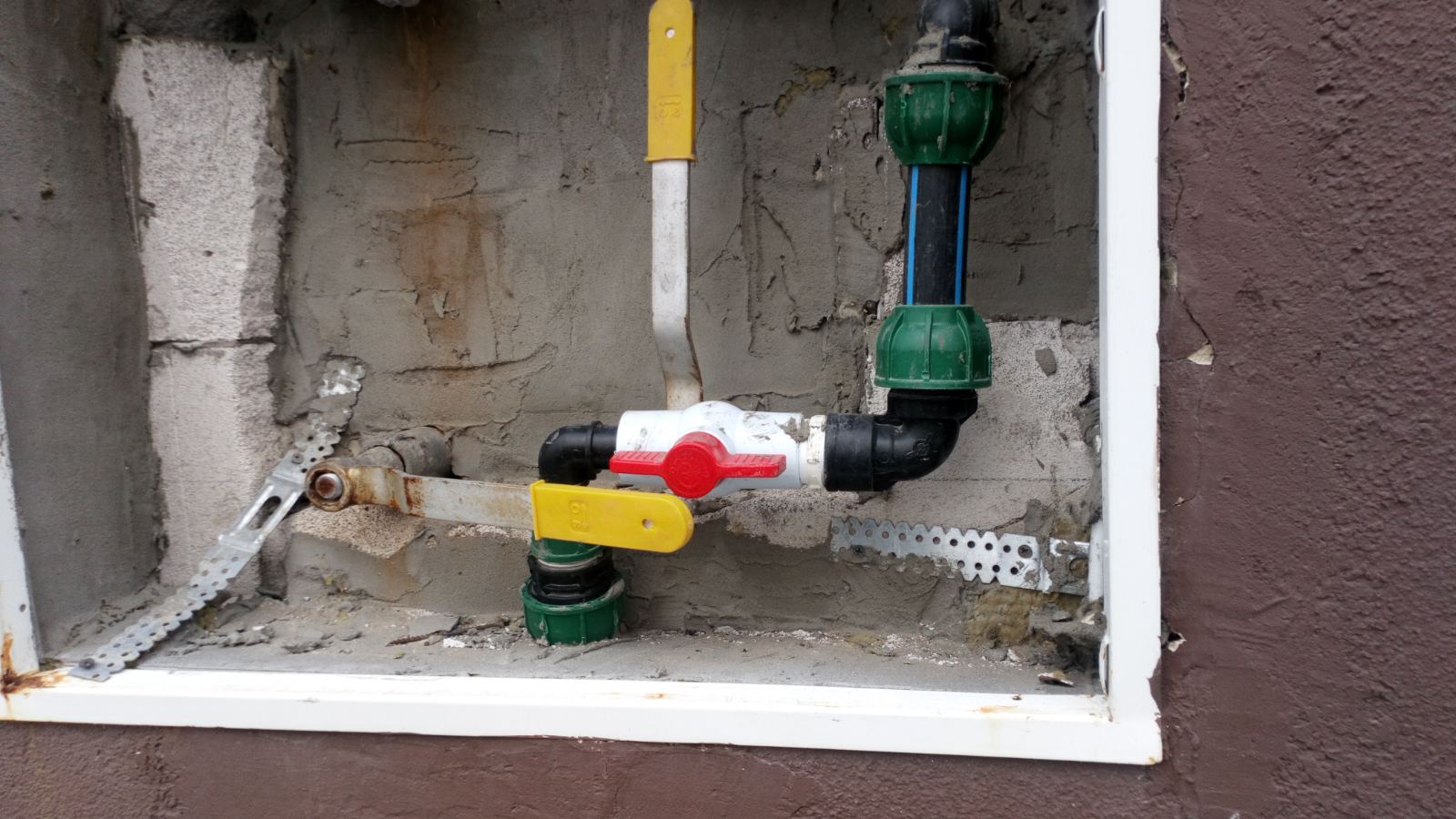

Имеется ввиду металлический? В приямке влажность и всё ржавеет. Из этих соображений всё что было из металла как раз и заменено на пластик. Кран шаровый обычный уже там был, но заржавел до состояния страшно открывать/закрывать.
Настоящий латунный кран не ржавеет.
Сам корпус может и не ржавеет, но ручка остается в руках при попытке открыть/закрыть. Или ручка тоже латунная? У меня всё заржавело в том месте, где ручка на шток одевается. Возможно и шток поржавел. ОК, наверное надо было брать "настоящий латунный кран" и ручку снимать, но уже специально заморочился на ПЭ кран, ожидая, что пластик не ржавеет. Пластиковый кран не будет держать даже Unidelta или что? Обещают 16 бар...
У меня лично с пластиковыми кранами оч плохая ассоциация. Даже с Унидельтой. Временно все это.
Я не марку крана показал, а ручку
В приямке скважины ПЕ труба 32, на ней кран шаровый для ПЕ труб (пластиковый). В этом году впервые перекрыл его (он отсекает воду на полив) и оказалось, что он не перекрывает воду, тонкая струйка продолжает течь. Кран STR (судя по инету Украина, видимо следует читать Китай). Но я обратил внимание, что на кране есть стрелка, которая видимо показывает направление потока воды? И он стоит неправильно, стрелка указывает против течения воды. Могло это привести к протечке или просто купить другой кран? В планах купить Unidelta. Спасибо
Кран у вас или вентиль? Если кран то стрелка по барабану, а если вентиль то имеет значение.
Я в месте врезки всегда ставлю хороший вентиль, краны то такэ, в конце концов потечет из за нашей води и абразива в ней.
Вентиль желательно брать ремонтопригодный, чтоб можно было поменять уплотнения. Кстати тоже стараюсь не брать железо, только пайка

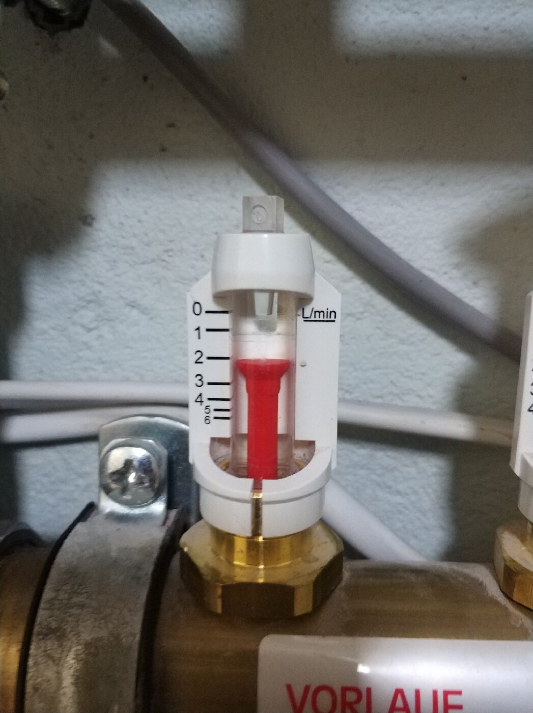

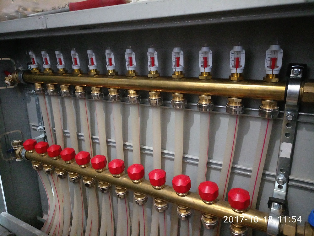

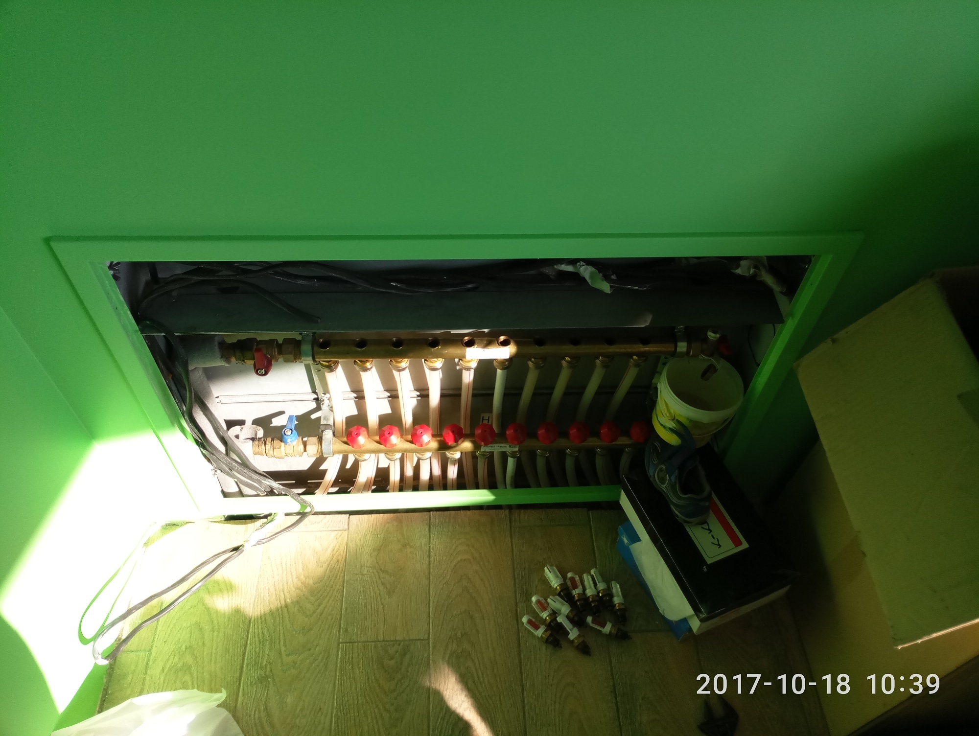

Похоже заклинило расходомер, коллектор rehau. Шевелил, стучал - ничего. Фото при выключенном насосе.
Что с ним делать?
Что с ним делать?
Заменить.
Последний раз когда менял расходомеры на Рехау их не было, заказывали в Польше.

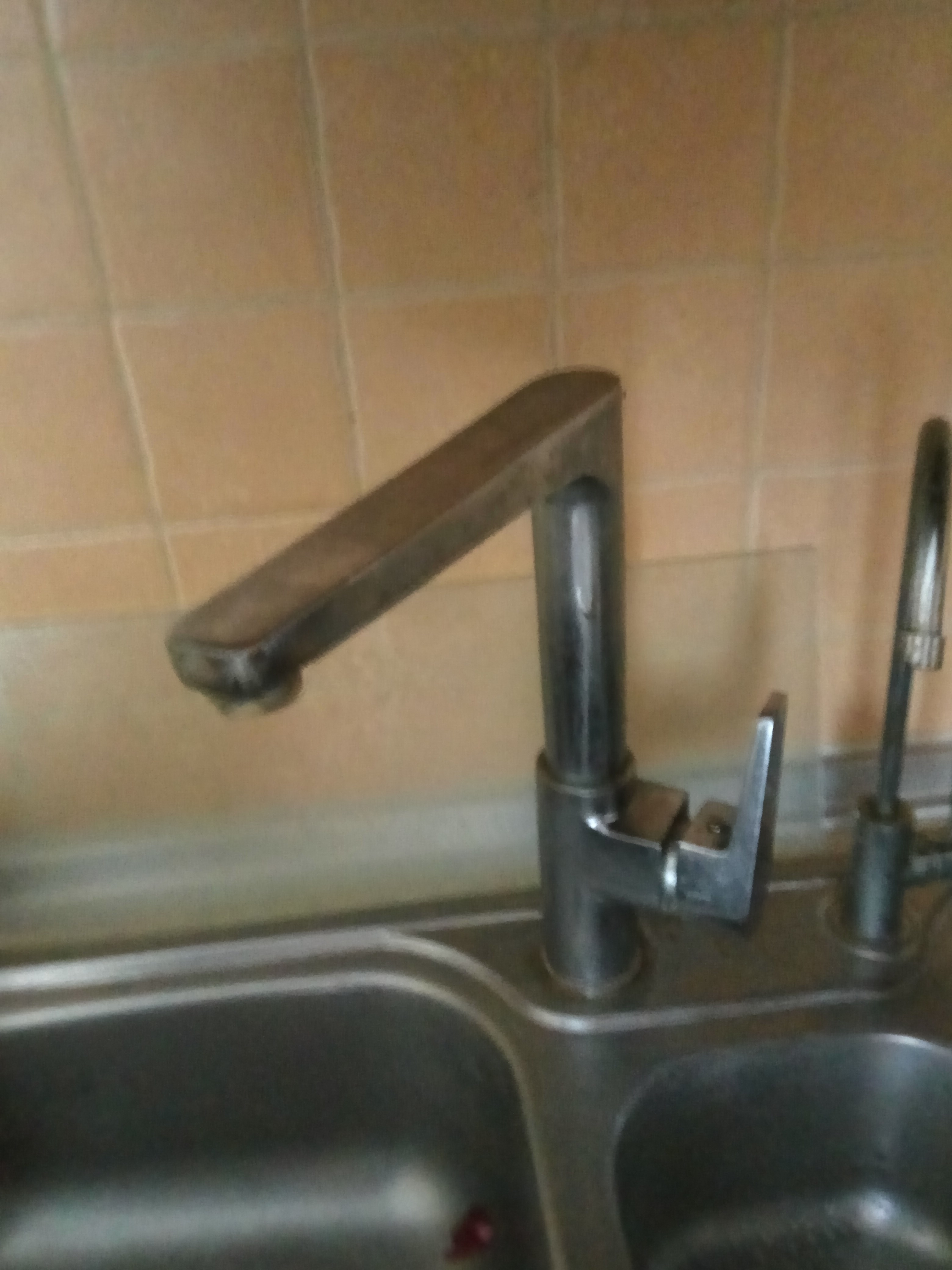

Может подскажете: у смесителя отлетел и потерялся рассеиватель. Как подобрать новый?
Вроде как они стандартные.
Он что какой то особенный? Обычных на базаре полно
ви його не викручували і сама відлетіла ?
то можливо частина лишилася на різьбі і треба її видалити
а так вони всі однакові

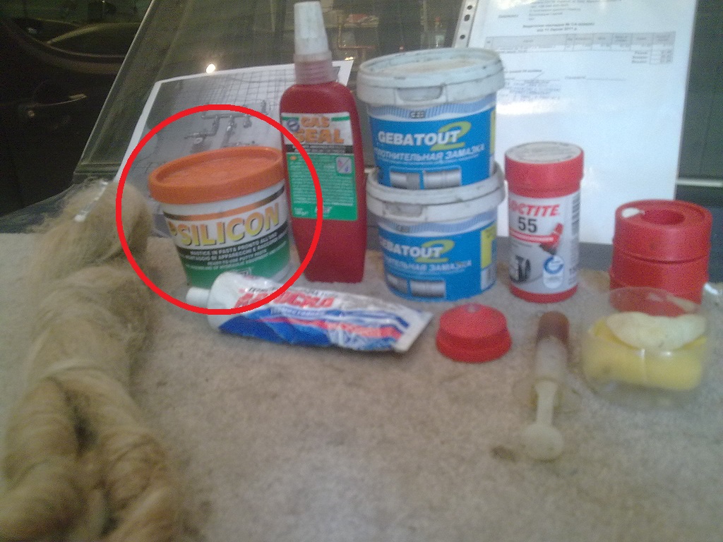

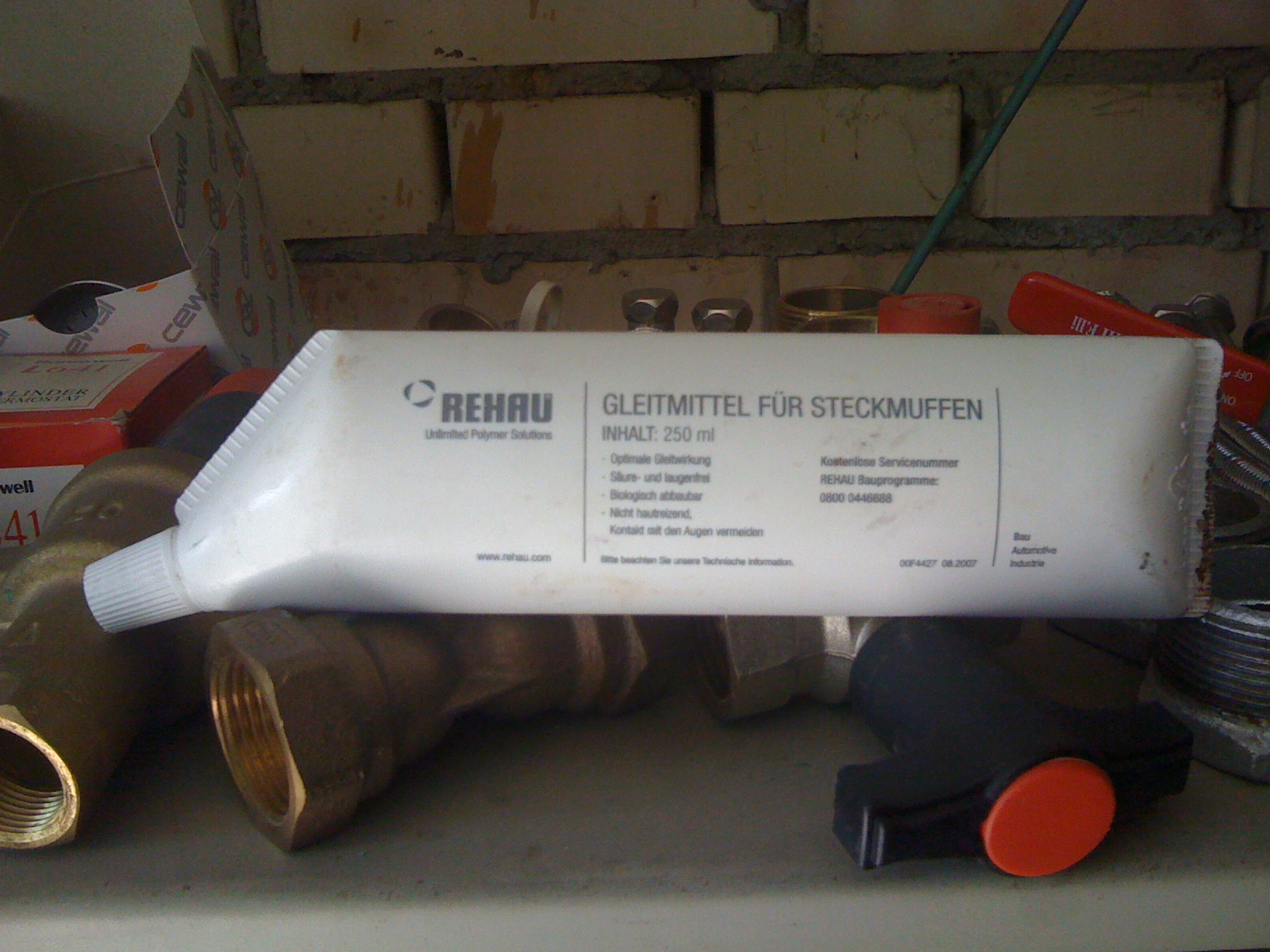

Да ёханый бабай, с какой же силой нужно зажимать радиаторные краны с американкой данфос, те что без прокладок - все-равно текут, в буквальном смысле сил уже не хватает. А как же проверить систему стандартами рехау - 11 бар? Мотать фумку на конус американки - колхоз какой-то, выдержит ли такое 11?
я мотал ) 11 бар не давал а 6 держало
Я сразу мажу силиконом для паковки, для испытания этого достаточно. А после прогрева системы чуть подтягиваю.
Ключики нужно иметь хорошие.
Дорого стоят, "Knipex" называются.
Но иногда и они не помогают:(
Поэтому, несмотря на продвижение коллегой "Данфоса", стараюсь его не брать.
Я наверное, уже его утомил вопросами: "И шо делать ?".
Ответ:" Сливай отопление, снимай радиаторы, проходи их шкурочкой для зачистки медной трубы, добавь по конусу немного паковочной пасты и зажимай".
Та ну его.....
Поэтому Данфосы не беру принципиально.
Если уже стоят, то куда денешься:(

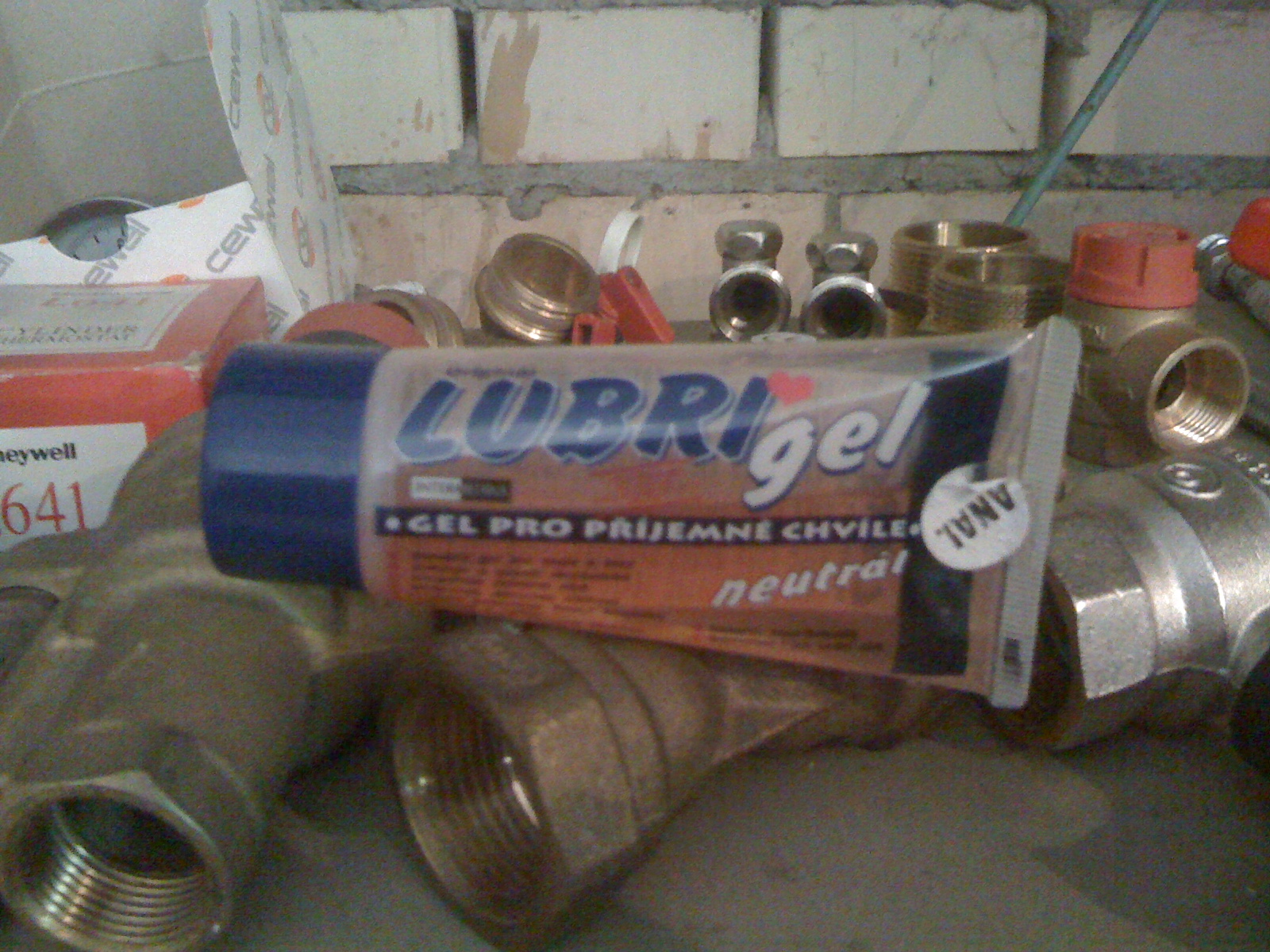

Зравствуйте, дорогие детишечки :) Пишу Вам из горящего танка, закручивая текующую американку Данфосс....
Для успешности процедуры целесообразно смазать поверхности не паковочной пастой, а просто техническим вазелином как для канализации. :)
Паковочная паста почти не поможет или может быть вредна.
Если поверхность американок очень глубоко поцарапана песком, что вобщем-то не редкость, или стоит не четко соосно с краном, то процедура в любом варианте будет безуспешна.
Шкурить поверхности не стоит также - угробите кран.
Однако, для нытиков и нелюбителей латунных уплотнений Данфосс давно выпустил серию радиаторных кранов с милыми сердцу динозавров-монтажников теплыми ламповыми резинками на американках, которые не надо мазать, шкурить и всячески очищать - можно просто обтереть рукой, щедро плюнув и намазюкав любым под руку попавшим говном, бережно затянуть ключом номер 1.
Все для людей :)
Обращайтесь :)
Та ну его.....
С данфосом не сталкивался, а сборки от санко, которые пользую для обвязки фильтров ВВ20, я уже даже не пытаюсь затянуть без паковки... Легче нитку намотать, чем анализировать отчего не удаётся затянуть их до расклинивания металлических конусов...

Ну не паковочной:), а канализационной, это детали.:)
