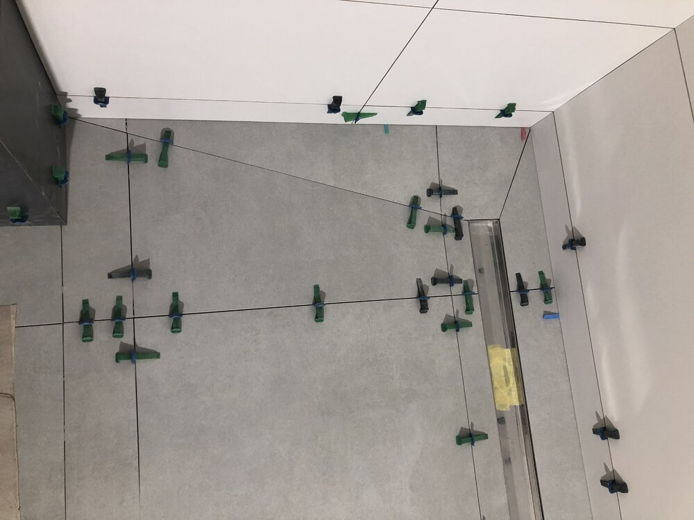

По стороне 800.
Если поставите по другому будет неудобно стоять.
И какой ширины брать канал? 700?

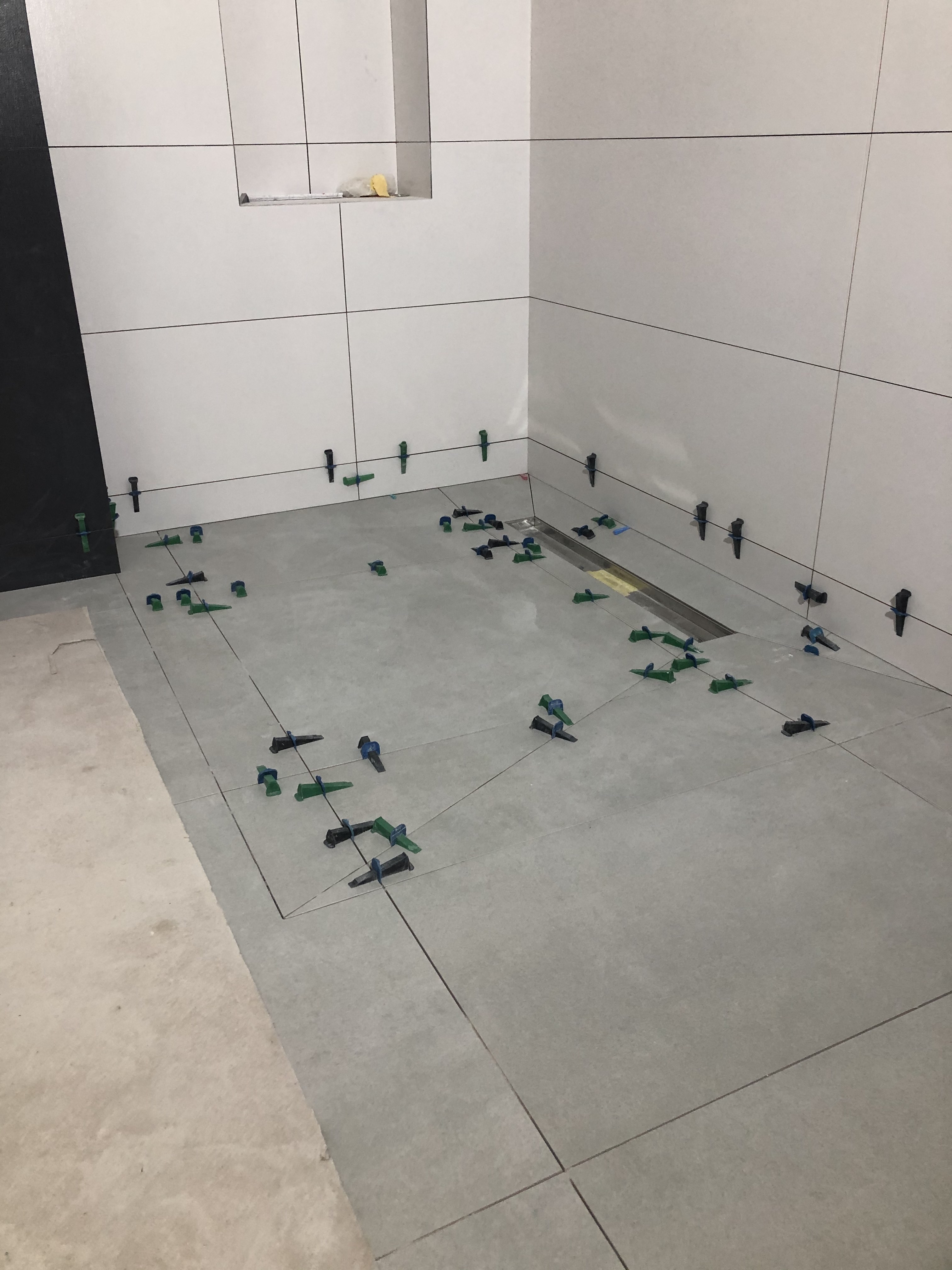

Подскажите пожалуйста, душевая (без поддона) размером 1200 на 800, душевой канал (слив) должен устанавливаться на стороне с которой выходит душевой смеситель (800 мм), или с другой стороны стены (1200)?

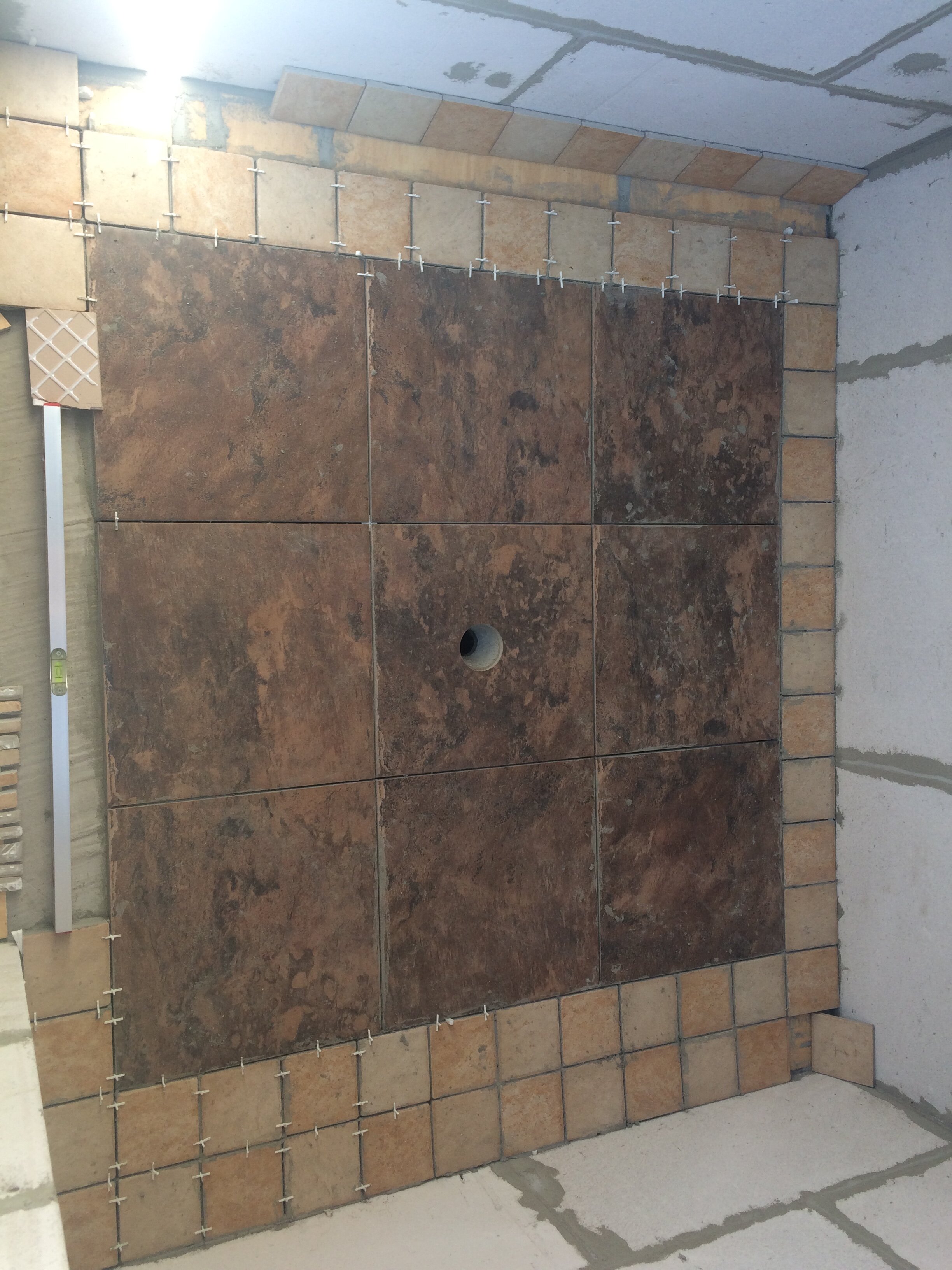

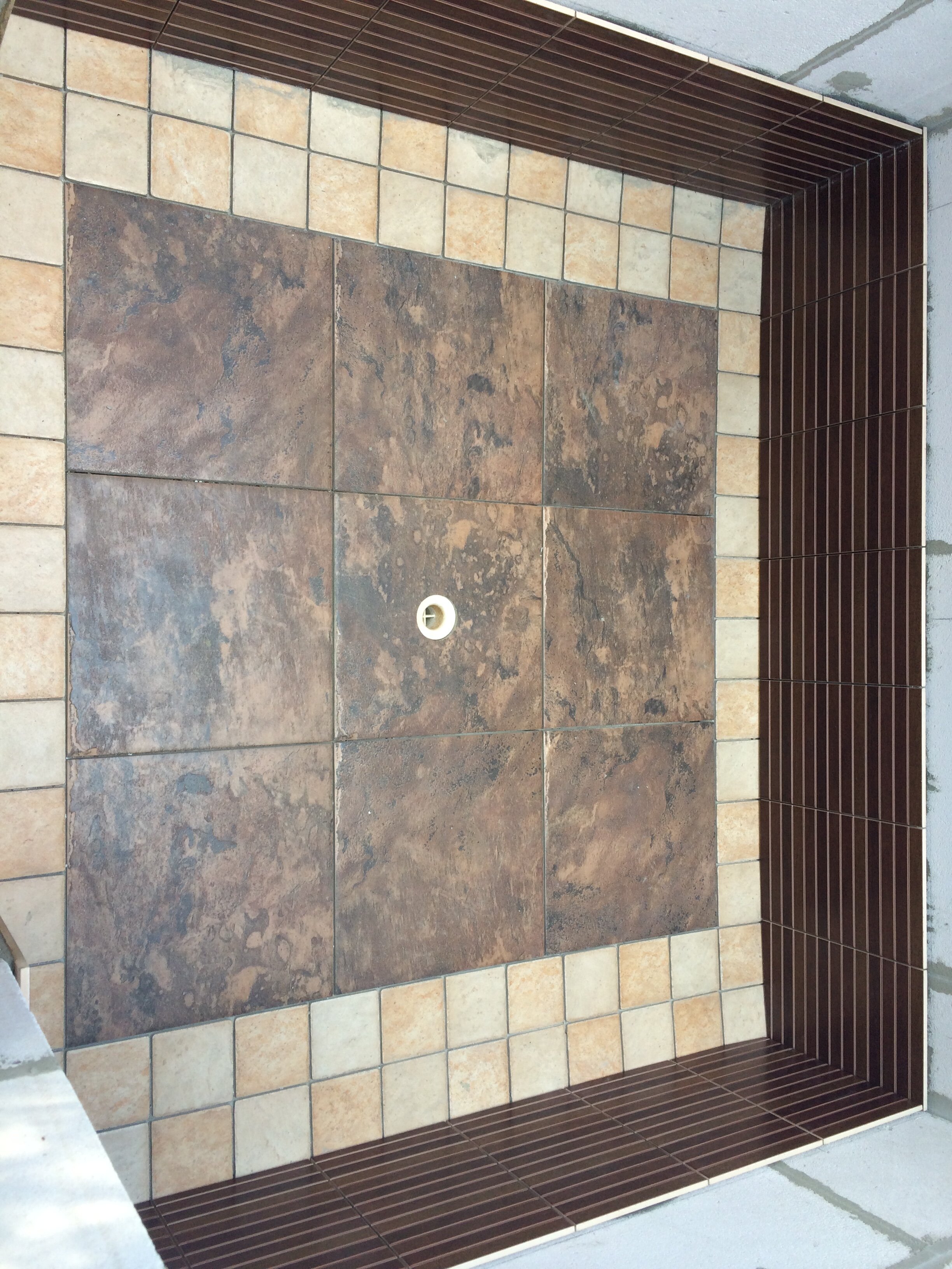

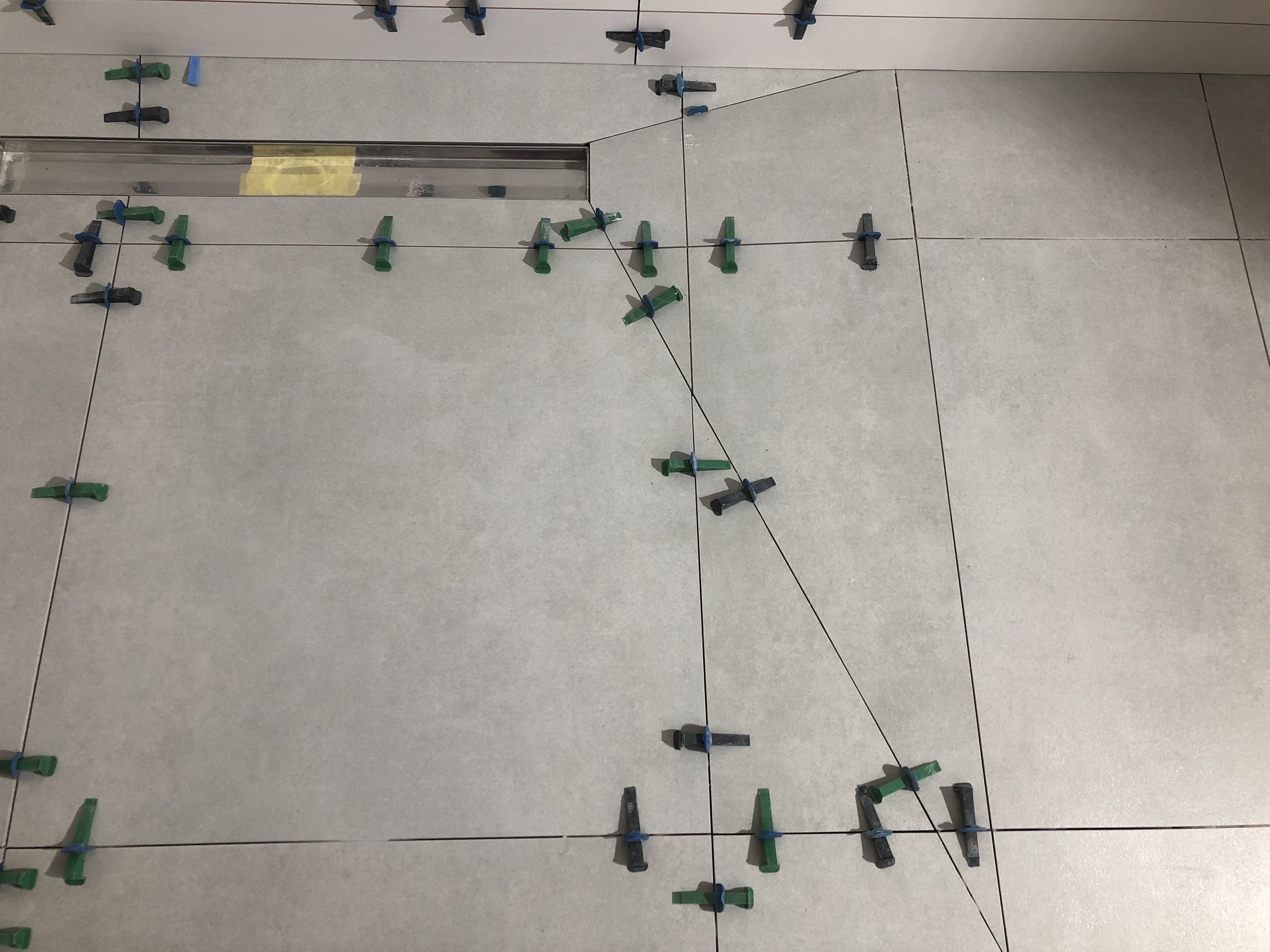

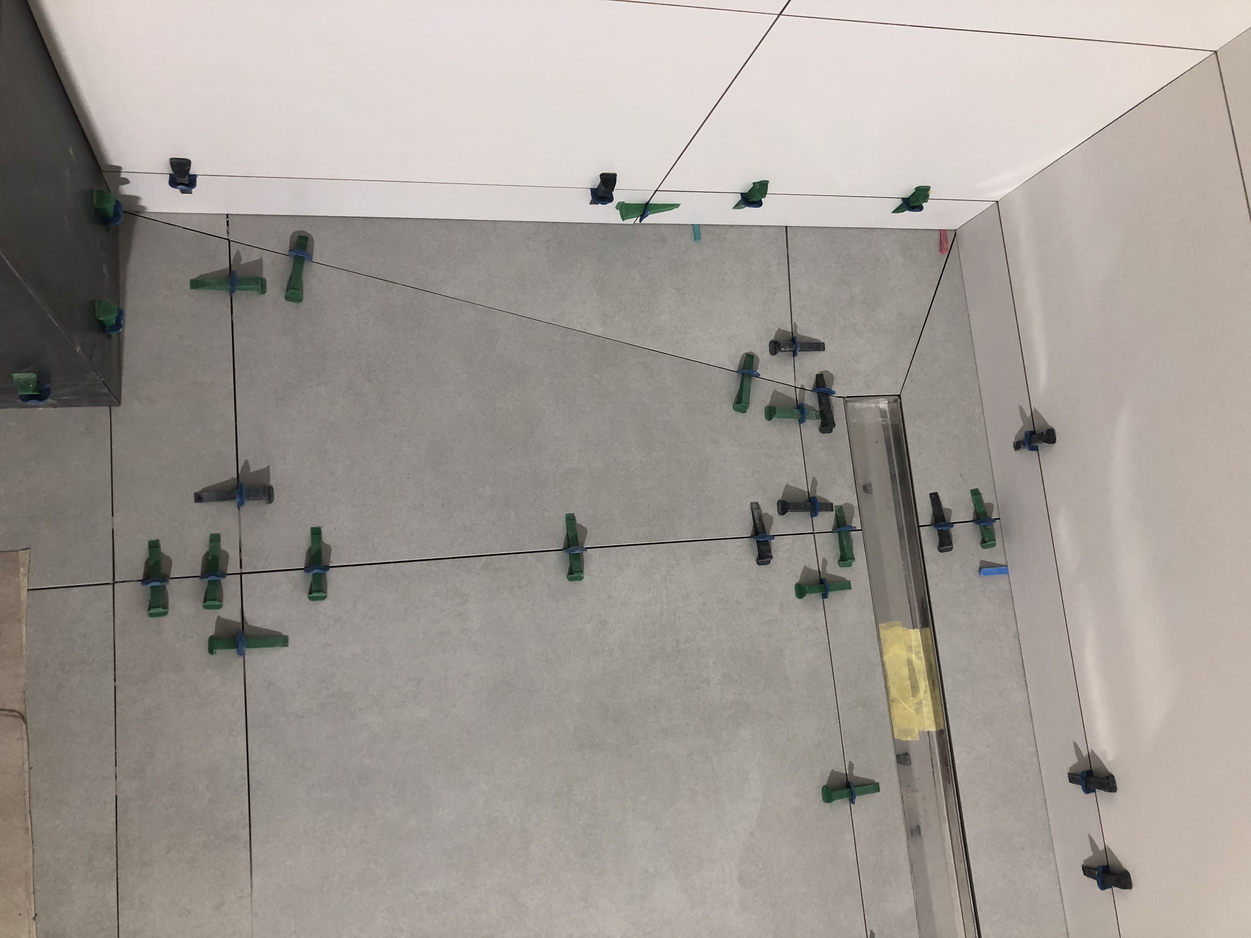

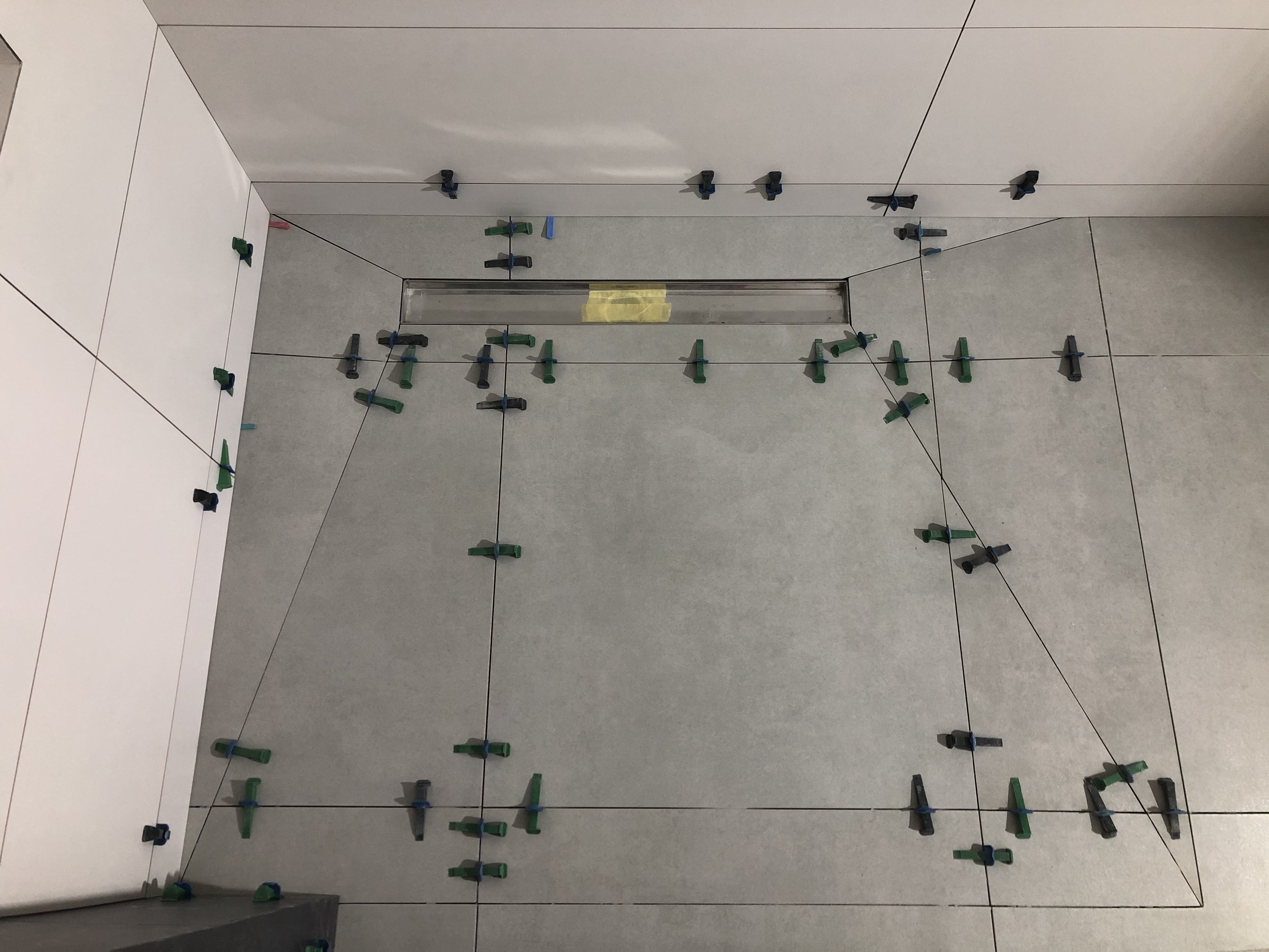

Як вам більше подобається, так і робіть, головне щоб нахили плитки були правильними. Краще ставити канал під саму стіну, бо інакше прийдеться робити чотири площини, які сходяться до кутів лотка. В мене взагалі лоток вийшов трохи занизько, трохи задалеко від стіни і трохи несиметрично відносно піддона. Мусів своєму плиточкику провести короткий курс геометрії і за два дні з допомогою великої кількості кави і нецензурної лексики він зробив все правильно :)
@volomoto, плиточник молодец, не из лёгких это работа, чтобы все уклоны правильно свести.
тоже в том году игрался в плиточника на даче, делал душ, вроде неплохо так с уклонами получилось, как для первого раза!:oops:
Не надо так делать.
Проще поиграться с двумя плоскстями плиткой, чем получить промах по черновому размеру или пристенные плоскости очень мелких размеров.
В мене плиточник сказав, що краще б доштукатурив стіну, щоб зійтись з лотком, ніж ото орігамі з плитки :)
Але загалом погоджуюсь, що лоток під стіної вимагає більше планування і більше прецизійності, що на руку закону Мерфі.
