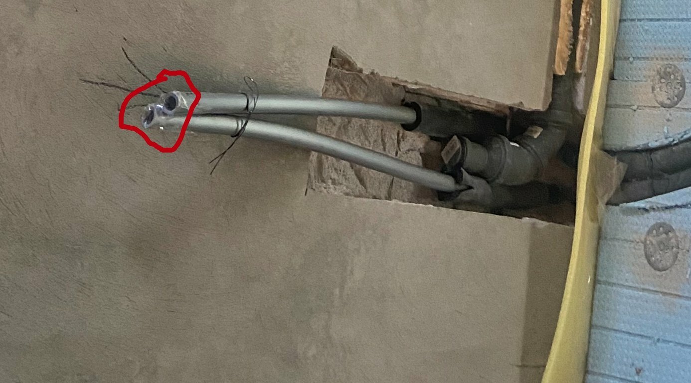

трубы рехау rautitan stabil
2 часа назад, metall_version сказал:
как понять какой фитинг нужен для смесителя душа (скрытый монтаж), смесителя ванной (настенный монтаж), и гигиенического душа
почти везде резьба, 1/2 но не пишут внутренняя или внешняя, есть какой-то стандарт?
или надо определится с моделью смесителей, и после этого станет ясно какой фитинг надо покупать?
В скрытых смесителях обычно внутренняя резьба ( за 17 лет не видел ни одного с наружной), но по монтажу они все разные. Определитесь с моделью и тогда будет понятно что к нему покупать, уголки или прямые муфты.

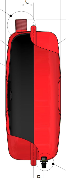

Всем привет. Кто нибудь вскрывал плоские неразборные расширительные баки?
Интересует вопрос как именно там расположена мембрана - есть ли у воды контакт с металлом или нет. По разрезу из каталога не очень понятно.

Вертикально, по выспупам.
Да есть. Вся левая часть.

Спасибо. Также нашел видео, там наглядно видно.
Получается что есть риск коррозии той части которая контактирует с водой.
Вам часто приходилось наблюдать потекший бак такой формы?

Снаружи свища не видел, но в нипеле появилась вода. Поэтому поменял. Бачок родной с Юнкерса

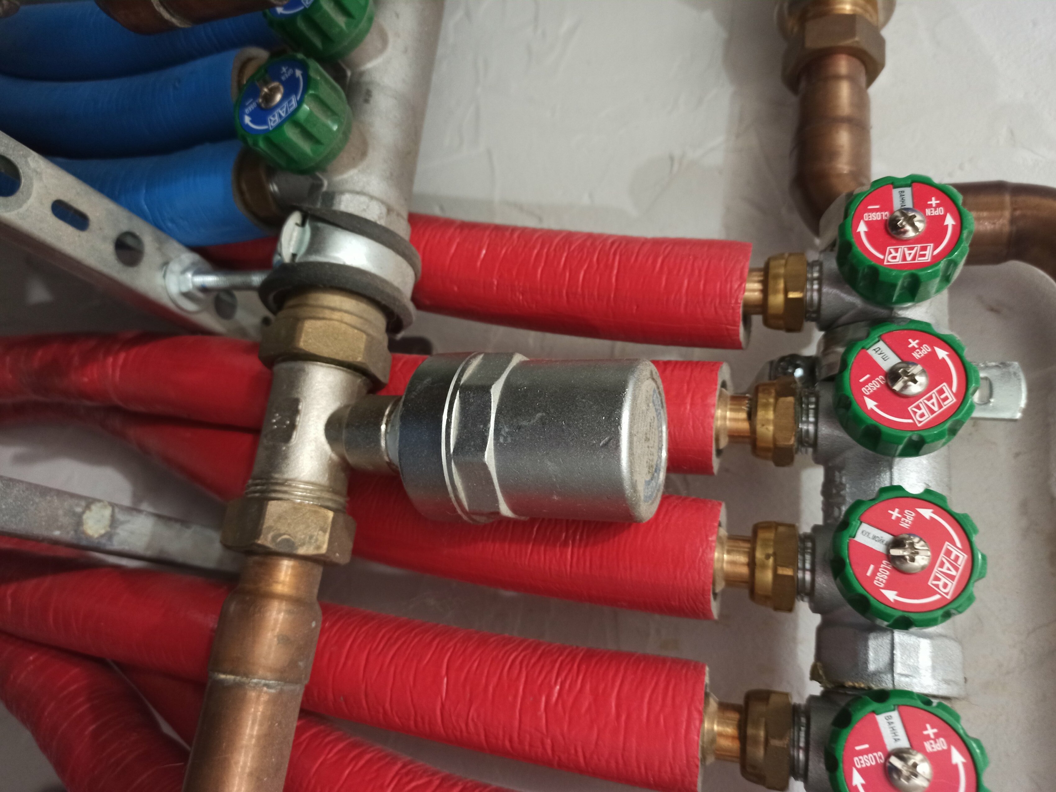

подскажите, когда работает стиралка и с-но открывает-закрывает клапан подачи воды я отчетливо слышу это в туалете - глухой "удар" который передается по трубе на скрытом бачке. Амортизатор гидроудара спасет ушастого перфекциониста или тут чисто передача вибрации по трубе?. И если да то на сколько принипиально где его ставить? Разводка воды коллекторная, стиралка с туалетом даже на разных колелкторах
Я хз, но у меня стоит гаситель гидроударов на коллекторе и подобного взаимодействия стиралки с бачками унитазов никто не замечал. Может мы недостаточно ушасты...

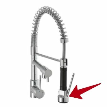

У меня подобный вопрос. Как-то чуть не подпрыгнул от испуга когда первый раз услышал как в котельной звучит закрытие вот такого китайского смесителя с Леруа. А именно крана указанного стрелкой. Звучит как удар молотком. Я его приноровился закрывать плавно, дети и жена не в состоянии.
Как оценить насколько вредно наличие такого "хлопающего" крана в системе?
Змінено користувачем Dmode

Попробуйте на входе поджать отсечной кран
  • Дякую 1
Такой вопрос тогда, я сейчас осознал что у меня стиралка получается на коллекторе с преднагревом, который организован через термосмесительный клапан у которого на сколько помню клапаны обратные, может ли быть такой эффект (глухой хлопок в системе) именно на обратном клапане, и на сколько вообще вредно для стиралка и ее клапана такая работа?

В инструкции на гаситель гидроударов (water hammer arrester) их советуют ставить возле источника, это обычно соленоиды на подаче воды в ПММ или стиралке.
У себя работу стиралки чувствую на трассе длиной почти 20 метров по манометру после фильтров.
Гасители купил но все руки не доходят поставить.

Я конечно понимаю, что производители девайсов велят ставить их в непосредственной близости возле точек водоразбора и по их фен-шую на средний дом должно идти до десятка игрушек. Но на практике учитывая размер девайса это может быть мягко говоря неудобно, а иногда тупо невозможно. Тем более одна единственная блестящая штучка на коллекторе ХВС у меня лично закрывает все вопросы...
