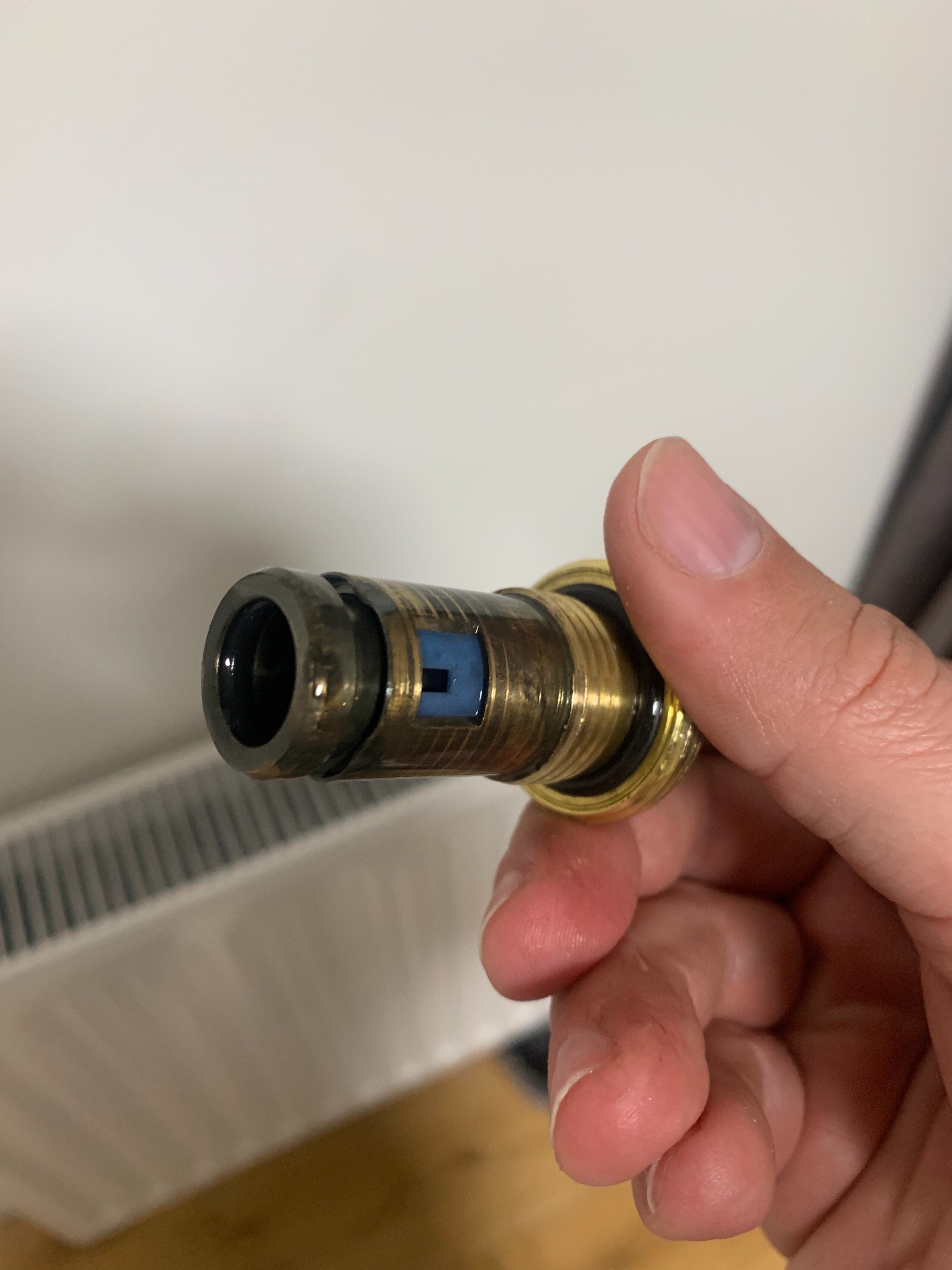

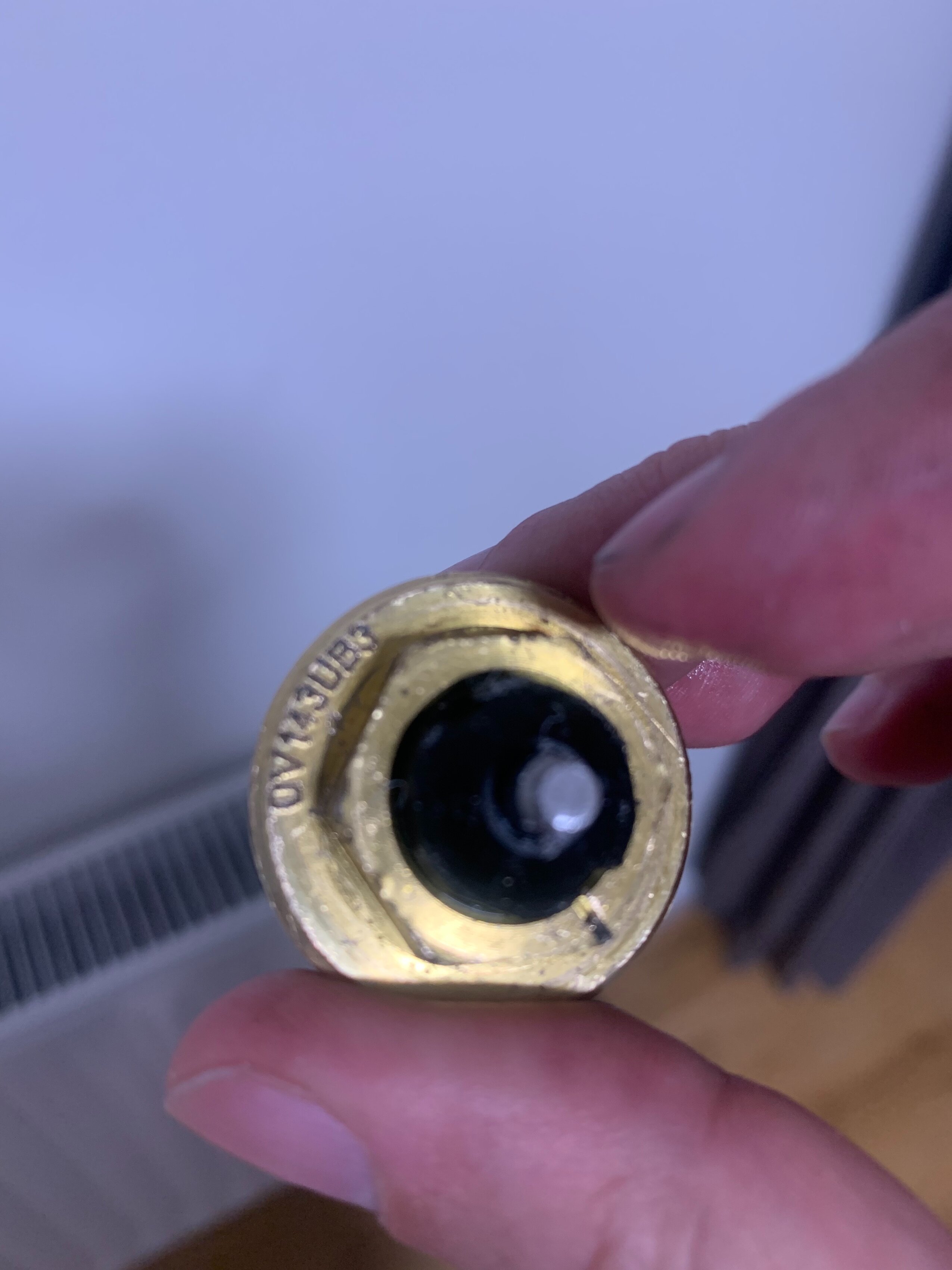

2 часа назад, mitrae сказал:
Куда копать?
1. Нерабочая термоголовка.
2. Несоответствие длины штока термоклапана и рабочей части термоголовки.
Да я снял термоголовку и закрутил шток обычной пластиковой крышкой. Визуально отверстие перекрывается
Змінено користувачем mitrae
раскопал.
у мня радиаторы vogel noot, у которых родная вставка м23*1.5  Так как у меня уже были до этого куплены термоголовки на м30 сантехник предложил просто поменять вставку. Так как я в этом тогда особо не шарил, то согласился. Ну и теперь, воду перекрыть нельзя, так как овентороповская вставка м30 слишком короткая.
Что теперь? Искать родные вставки и покупать к ним соответсвующие термоголовки на м23? или может есть вставки подлиннее?
Берите родные вставки и не пытайтесь начпокать вселенную - об этом все уже давно позаботились :)

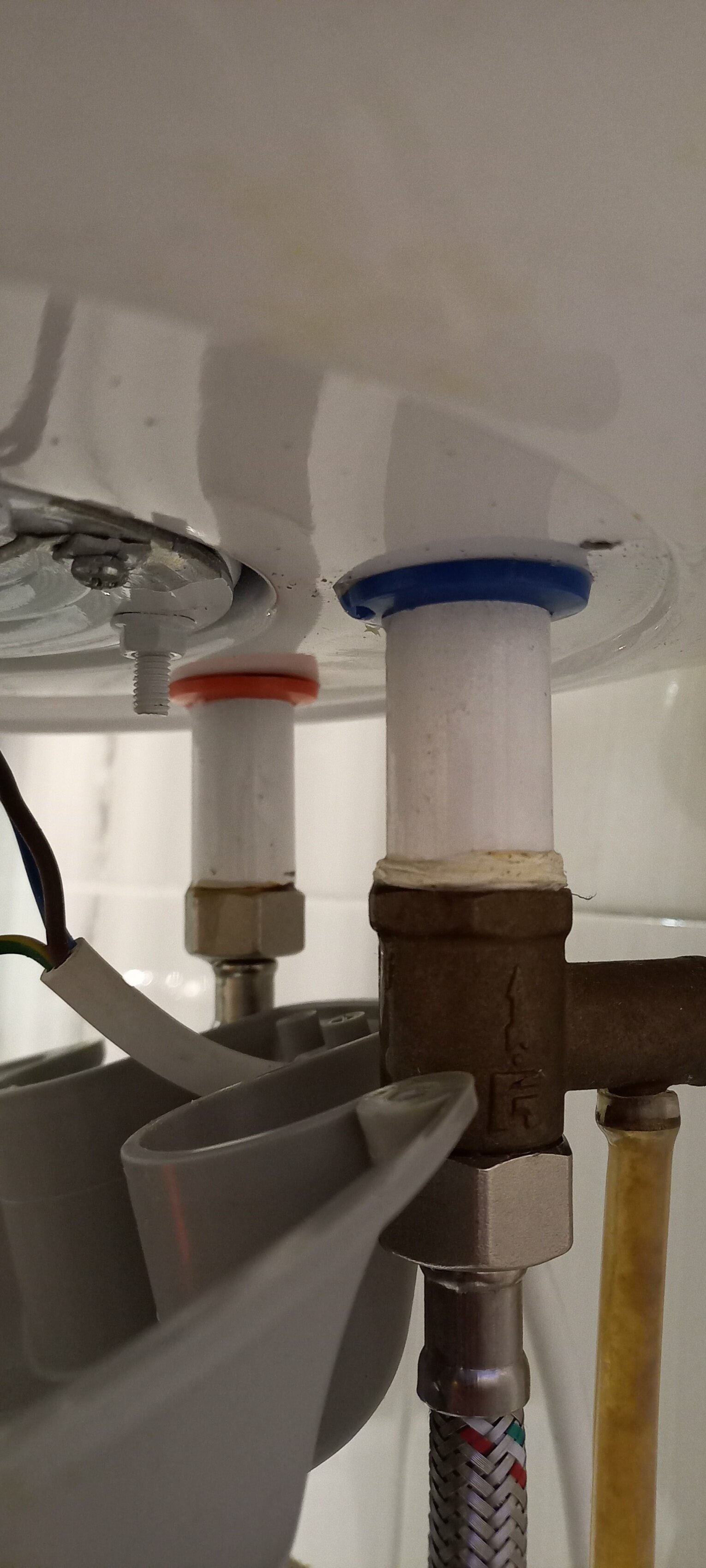

Добрый день,  подскажите пожалуйста кто знает,  начал капать бойлер, в месте подачи и обратки,  там где синее и красное кольцо,  это ему уже всё?) 6 лет ему если что
Если капает где фланец, может быть ещё не всё. Если где патрубки ХВС ГВС - ФСЕ.
Змінено користувачем naupv

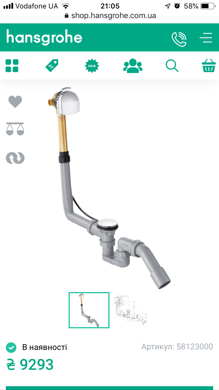

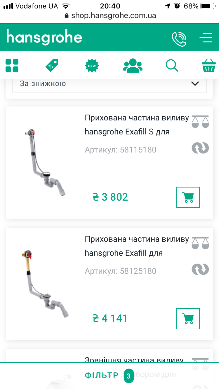

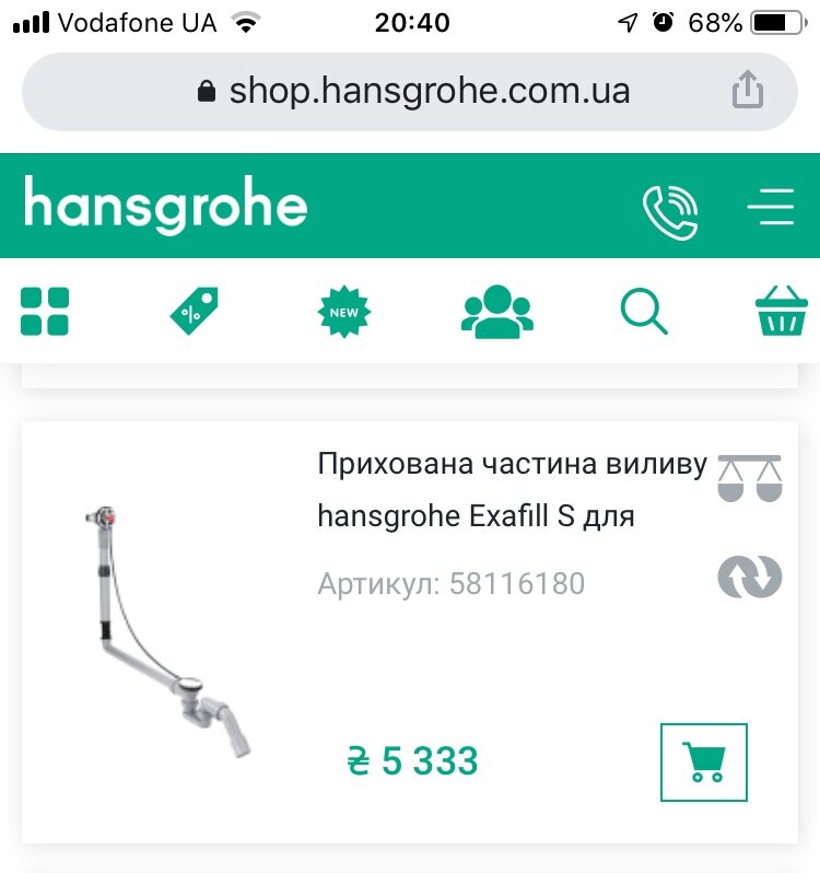

Подскажите, интерсуют сифоны для ванной но с подачей воды в перелив (я хз как это правильно называется). Вопрос, вижу есть в свободной продаже(заказал-привезли) модели условно двух типов:
1. Геберит, Равак(чей-то оем как понимаю), макальпайн(делает раваку? :) ), KLUDI(!!) по условно 120 баксов
2. Хансгрохе за 250
Вопрос к тем кто их держал в руках, есть ли в данном случае принципиальная разница (материалы например) между вариантами с разницей в цене в 2 раза? Есть ли какие-то советы на что обратить внимание при выборе, может что-то брать не стоит
Змінено користувачем standov

33 хвилини тому, standov сказав:
Приєднаюся до питання, бо навіть в hansgrohe є різниця по ціні немаленька для різних моделей
  • Дізлайк 1
1 минуту назад, outdoor24 сказал:
я так понял (но это не точно) что у них просто есть модели в комплекте декоративной штукой на переливе и без нее, но те что с ней стоят в 2 раза дороже конкурентов (тоже в полной комплектации), что мне кажется требует какого-то обоснования
20 хвилин тому, standov сказав:
То є так
  • Дізлайк 1
То є так
во-во, на розетке несколько дешевле но все еще в 2 раза дороже геберита, хочется понять "за что?"(с)
Не шибко стоит искать логического рационального обоснования в ценообразовании дизайнерских решений.
Как по мне - все оно нифига не шоколад, а очень на любителя.
