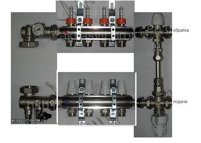

Прокоментируйте пожайлуста такой вариант коллектора:
1.Ничего что термоголовка перевернута?
2.Термометр правильно установлен (есть возможность поставить его под насосом, возле сливново крана вместо заглушки)?
3.Куда должна смотреть стрелка на насосе и есть ли насосу разница как стоять?
1.Ничего.
2.Правильно.
3.Стрелкой в верх.

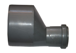

Подскажите, можно ли редукцию 100х50, раскрутить раструбом 50 не в верхнюю точку, а повернуть на 90 или 180 градусов в нижнюю точку. Тогда вход 50ки будет не сверху, а в середине или у самого дна 100ки.
Немного нехватает уклона, от кухонной мойки до унитаза 6м, раскрутив редукцию выиграл бы несколько сантиметров уклона.
Редукция получается возле самого унитаза.
Так можно делать или 50ка должна быть только сверху?

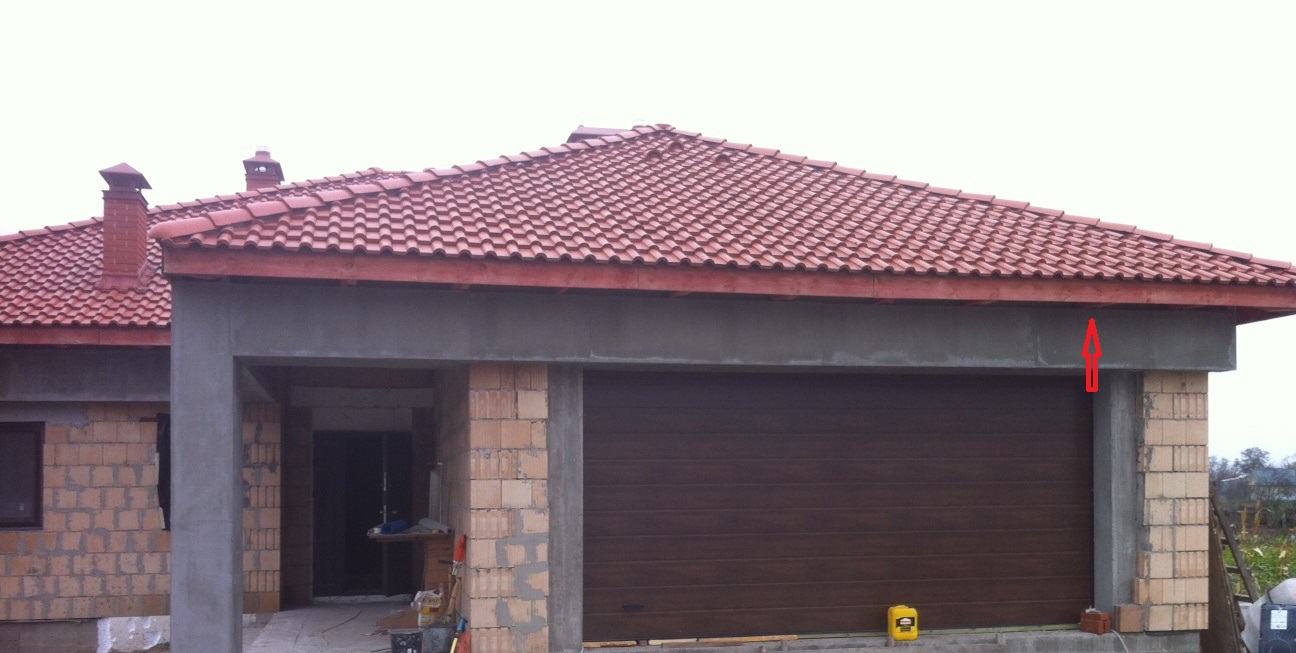

Специалисты, подскажите, можно ли внешний датчик температуры для котла протерм KLZ спрятать за подшивкой свеса крыши? По умолчанию сторона северная, солнце не попадает и вода на него капать не будет.
