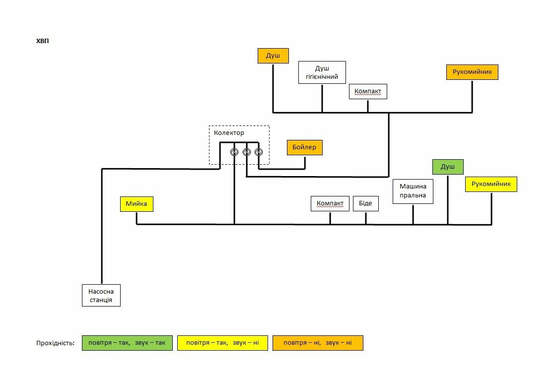

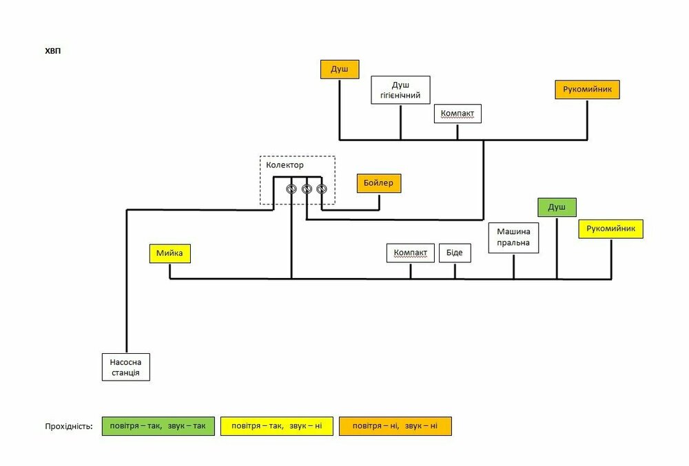

Доброго дня!

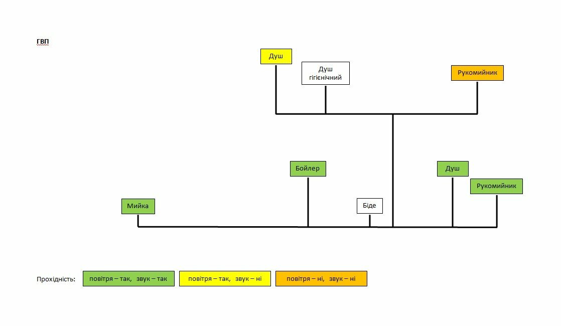

Прошу поради. На неопалюваній дачі влітку зробили водопровід з поліпропілену Екопластик, забетонували в підлозі та заштукатурили в стінах, заповнили водою і передбачили водовідбір в двох місцях (сантехніку поки не ставили, а всі водорозетки заглушили), в листопаді частково злили воду і продули компресором. Правда, не все врахували в схемі розводки, тому не все продули. Зараз, якщо зняти заглушки, при продуванні через більшість водорозеток повітря вільно заходить і чути свист на інших водорозетках. Але є декілька проблемних місць: а) повітря вільно заходить, але відсутній свист; б) повітря не заходить, відсутній свист. Швидше за все в деяких місцях труб залишилася вода і в морози вона замерзла, перекривши повністю або більшою частиною просвіт труби.
Як бути далі? Можливо: а) залишити все як є, оскільки вода вже перейшла в лід, який при подальшому зниженні температури вже більше не збільшиться в об'ємі, тому більшої шкоди не наробить, або б) спробувати розморозити труби та видути компресором воду? Чи можна якимось іншим способом перевірити наявність пошкоджень в системі, окрім як заповнити систему водою і слідкувати за протіканнями?
Буду вдячний за будь-які поради.
1 час назад, Игорь&Ира сказал:
Чи можна якимось іншим способом перевірити наявність пошкоджень в системі, окрім як заповнити систему водою...
Можна повітрям заповнити і спостерігати за тиском.

Для диагностики порвало или нет должно все оттаять. Если Вам нужно прям сейчас то грейте, если ждет до весны залейте в трубы литр фритерм 30.
  • Дякую 1
18 годин тому, Dmode сказав:
Я правильно розумію:
1. Чи можна перевірку робити при наявності води в трубах, чи воду потрібно спочатку видути компресором?
2. Чи можна підняти тиск компресором, заглушити систему та від'єднати компресор, після чого спостерігати за тиском? Якщо так, як заглушити?

16 годин тому, Сергей 31 сказав:
Це ж системи ХВП (там мийка на кухні з подачею питної води, правда буде додатковий фільтр на 3-4 колби) і ГВП двох санвузлів по одному стояку. Все рівно можна? Весною добре промити?

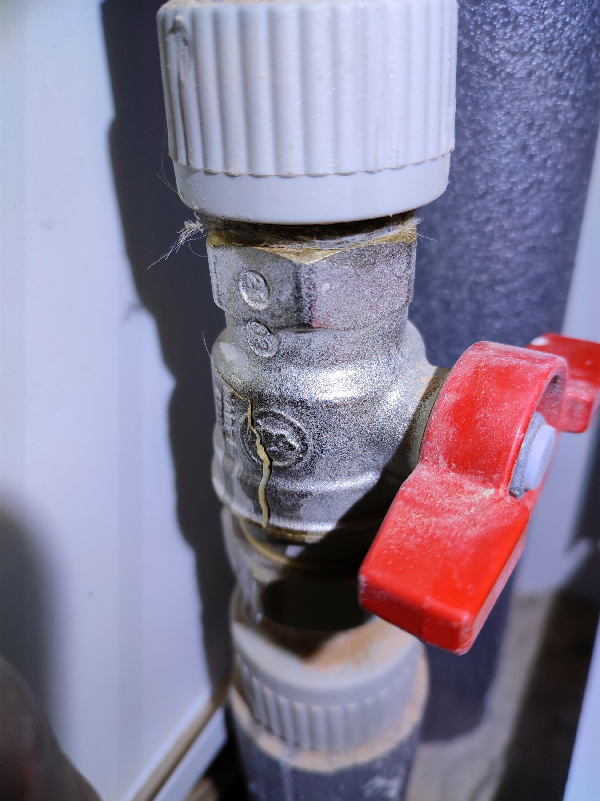

Не підкажете, через які водорозетки та скільки залити при такій ситуації? (В колекторі шаровий кран ХВП на бойлер був перекритий і з'явилася тріщина; при нагріванні через неї проступили краплі води; але там американка, тому невелика проблема замінити).

1. Можно и с водой,  но льда быть не должно.

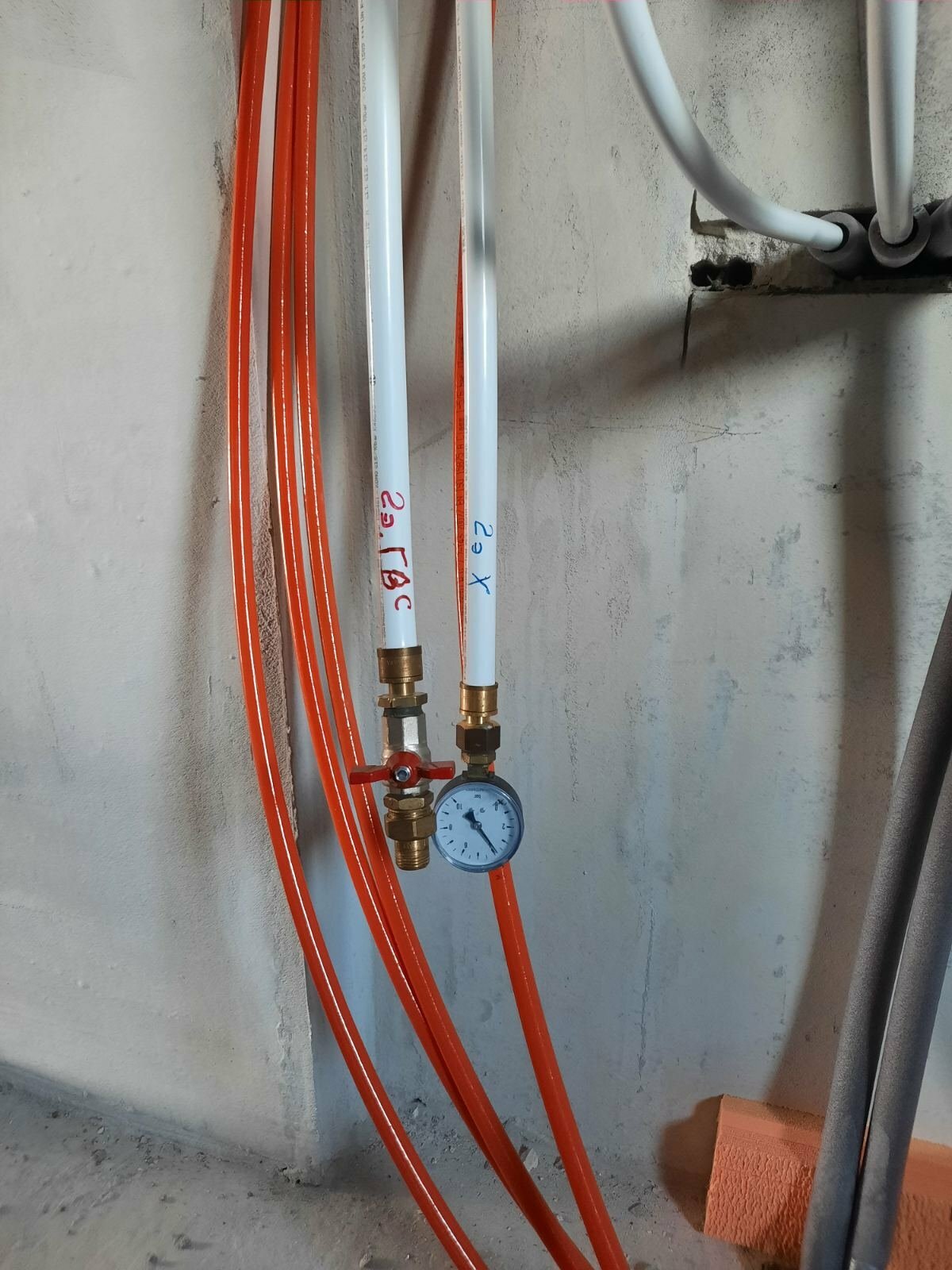

2. Можно, все глушите кроме двух резьб, в одну резьбу маномерт, в другую кран через который даете давление.
Только что, Игорь&Ира сказал:
Я заливаю при консервации дома. Когда при выдувании воды компрессором есть подозрение, что вода в трубе осталась. Задуваю только в контур который под сомнением. Количество на глаз, незамерзайка только водорастворимая. Обычно в контур идет 100-200 гр.                                                                      А потом при пуске не забыть и этот контур хорошо промыть, пить незамерзайку не вкусно.

12 годин тому, Сергей 31 сказав:
Якщо буде падати тиск, то завжди будуть сумніви стосовно герметичності заміненого шарового крану в колекторі (в першу чергу) і заглушок (чисто теоретично).
Змінено користувачем Игорь&Ира
Утечка это 0 в течении короткого времени. А паковка и резинки на заглушках, это как правило падение давления в течении нескольких дней.
Это при испытании воздухом. Вода паковку и резинки показывает сразу.

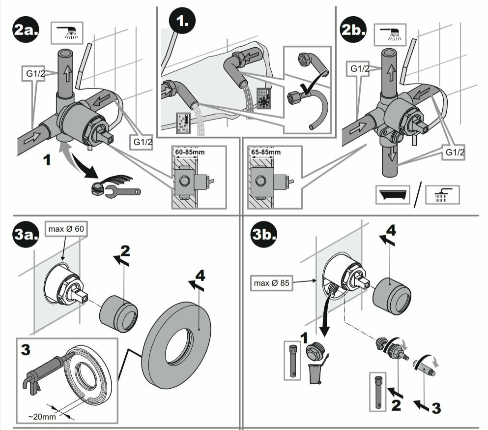

Прохання порадити.

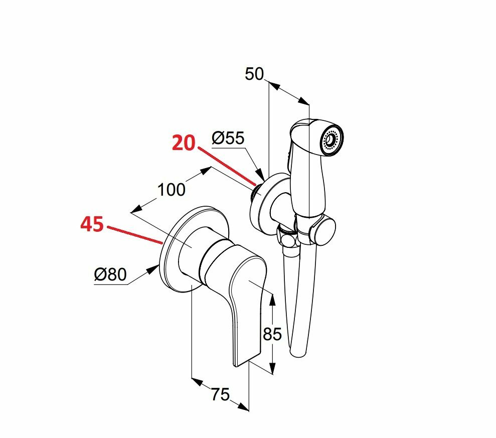

Необхідно змонтувати гігієнічний душ на гіпсокартонній перегородці, облицьованій керамічною плиткою. Потрібно просверлити два отвори: під регулятор (серцевина - 45 мм, чашка - 80 мм, однак на рисунку 3а - максимальний отвір 60 мм при душі без ванни) і під тримач (серцевина - 20 мм, чашка - 55 мм).
Треба брати дві коронки в діапазонах 46-?? мм і >21-?? мм чи можна взяти одну коронку в діапазоні 46-?? мм?
Відстань по осях в 100 мм не буде замалою?
26.12.2022 в 14:43, Vitaliy67 сказав:
Под Лейку 40.
Под картридж 50
Дякую. Вчасно не побачив повідомлення. З Новим роком!
Якщо вже орієнтуватися на дві коронки, то чому б під лійку не глянути 25?
