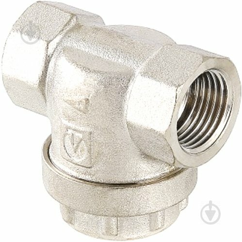

Підскажіть який фільтр краще ставити на обратку до котла - косий ,чи такий прямий?
37 хвилин тому, Asot сказав:
Смотря как труба обратки к котлу подходить будет. Если горизонтально - то можно и косой, а на вертикальный участок - прямой.
В 27.09.2023 в 19:13, normal сказал:
У валтека є універсальний (VT.386)
Дякую,тобто він нічим не хуже косого ,на подачу води в котел теж потрібен грязьовик такий?
2 часа назад, Asot сказал:
...на подачу води в котел теж потрібен грязьовик такий?
1 час назад, normal сказал:
На подачу не потрібен
