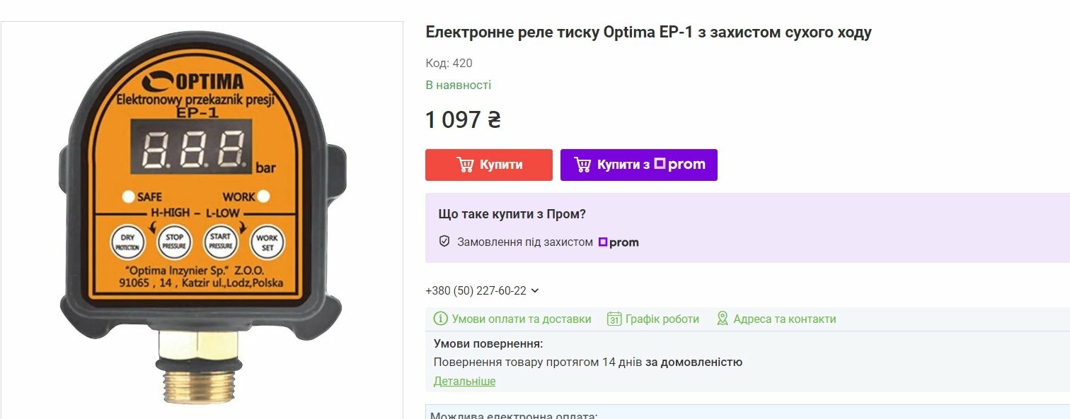

Бо я, після того як згоріла Оптіма насуху, то витратив час, але знайшов реле із захистом від сухого ходу.
Здивувало те, що майже всі продавани казали, що ті реле не мають попиту бо дорожчі. :shock:

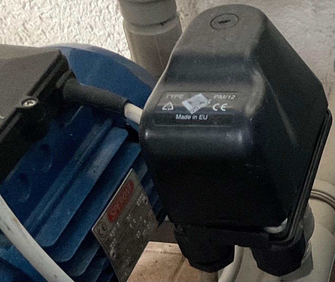

Поліз сфоткав, погано видно та я до нього не заглядував з моменту встановлення, вже років 7-8 точно.
Ви впевнені що то саме із захистом від сухого ходу, бо виглядає як звичайне механічне реле. Хоча з цього ракурсу можливо і помиляюсь.
49 хвилин тому, Фрай сказав:
Як його повернути в роботу після спрацювання по сухому ходу?
Так воно ж механічне, скоріше за все саме повертається, бо намагався пригадати як то було колись і не памʼятаю, років 20 пройшло як трахався з налаштуваннями, більше проблем не було.
До того ж у цьому реле на відміну від дешевих є можливість регулювати дельту.
Не подумайте, що розхвалюю, просто тоді іншого не знайшов і купив це.
А насос маслав насуху аж поки не розплавилась крильчатка. Тоді у сервісі дізнався, що Оптіма польська станція лише по документам. )
фоткав через щілину, бо стоїть біля насосу другої скважини і накрите тумбою для квітів, зараз не буду лізти знімати кришку
але мабуть таки склероз, намагаюсь заглянути і щось пригадую інакше. :oops: бо РМ/12 наче без захисту.
зараз подивлюсь

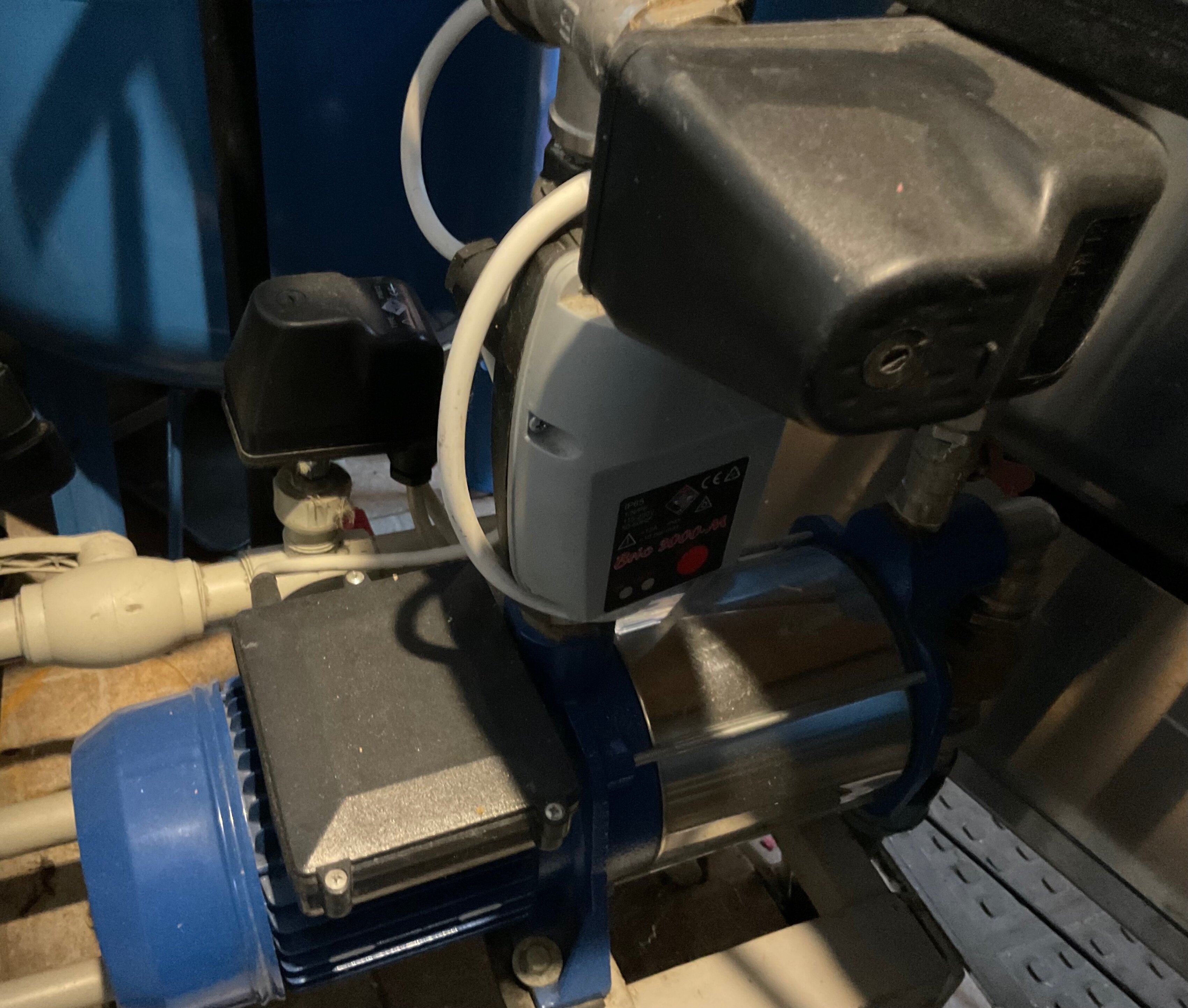

Подивився і згадав, що потім запросив фірму все переробити і вони ж привезли нормальне реле протоку, ось видно на фото внизу.
вибачаюсь, за дезінформацію, але те реле було таке саме на вигляд і зовсім не таке по ціні. image.gif.38fa3052e7bc6b5bea471d7f0b08488f.gif

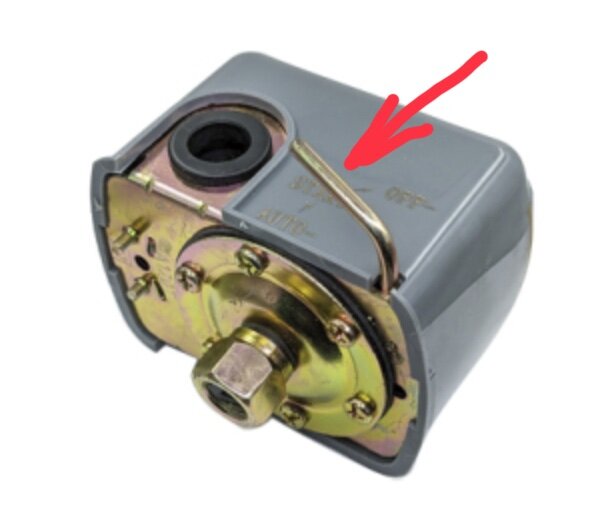

В мене дешеве реле із захистом від сухого ходу, з ричагом збоку, періодично вимикається. Доводиться підходити та натискати ричаг. Брав як тимчасове на період будівельних робіт, поки це мене не сильно турбує, але цікаво, чому воно відключається при справному насосі та гідробаку.
1 година тому, BugS сказав:
Бо ті реле з ричагами живуть своїм життям, ви не перший у кого така проблема. Та і взагалі той ричаг по великому рахунку не є захистом.
