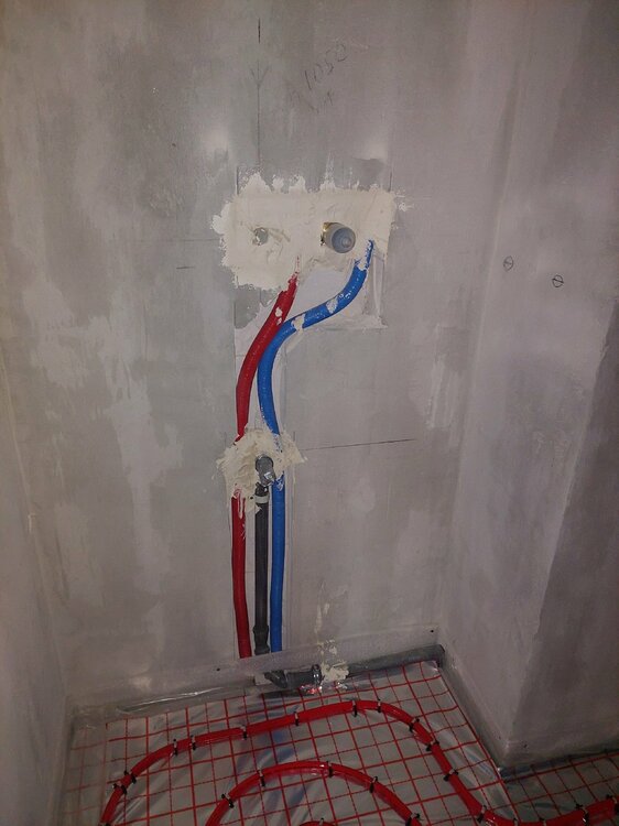

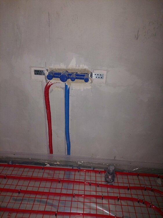

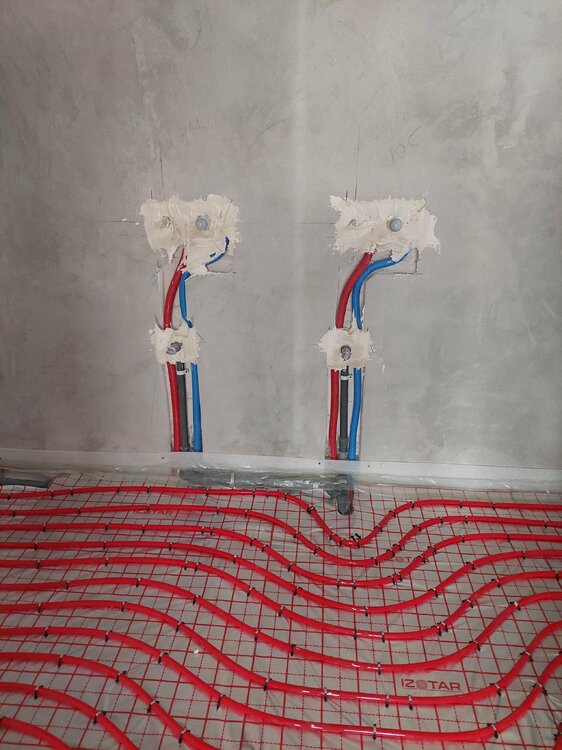

Підкажіть, як це правильно робиться.

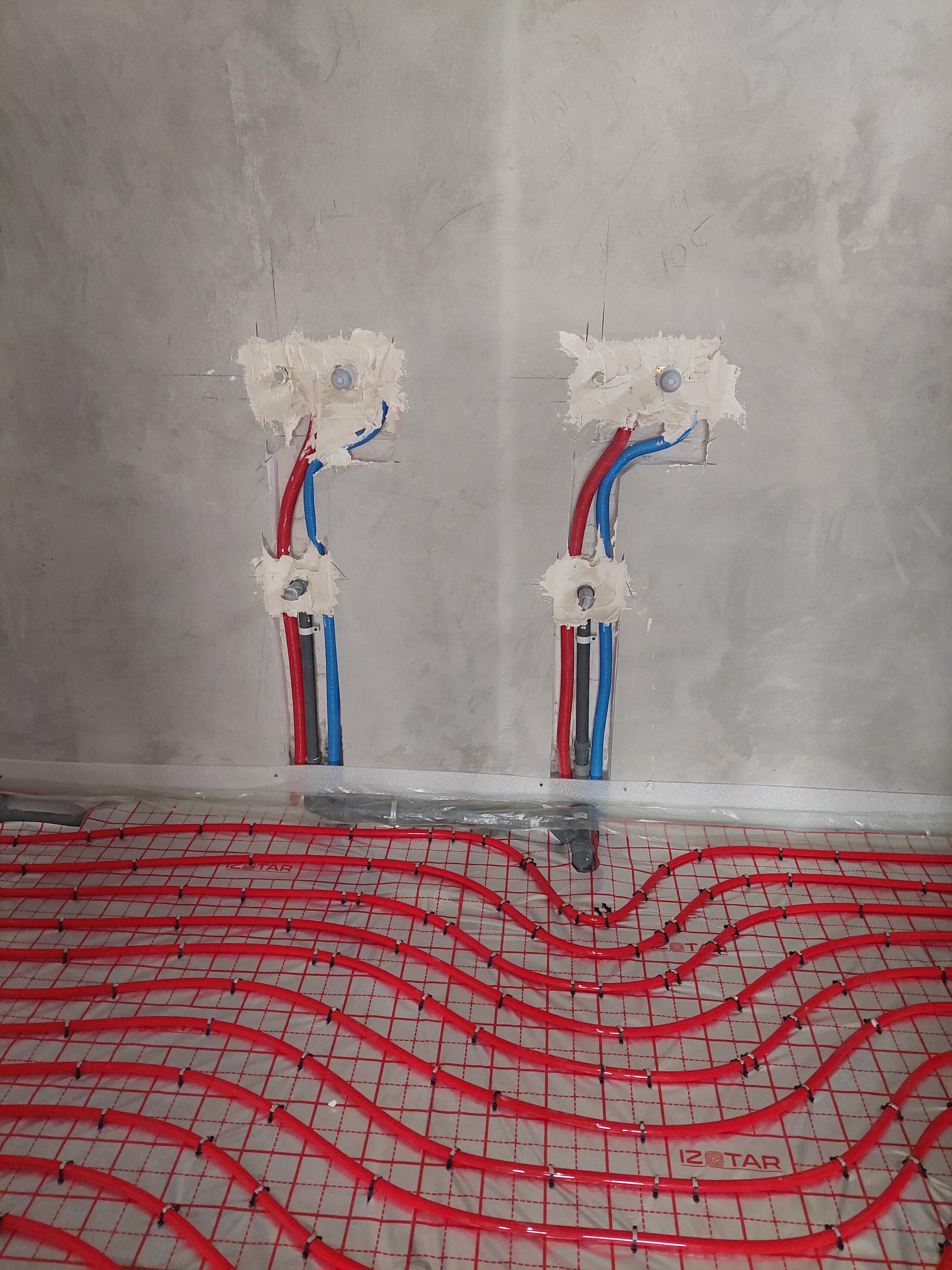

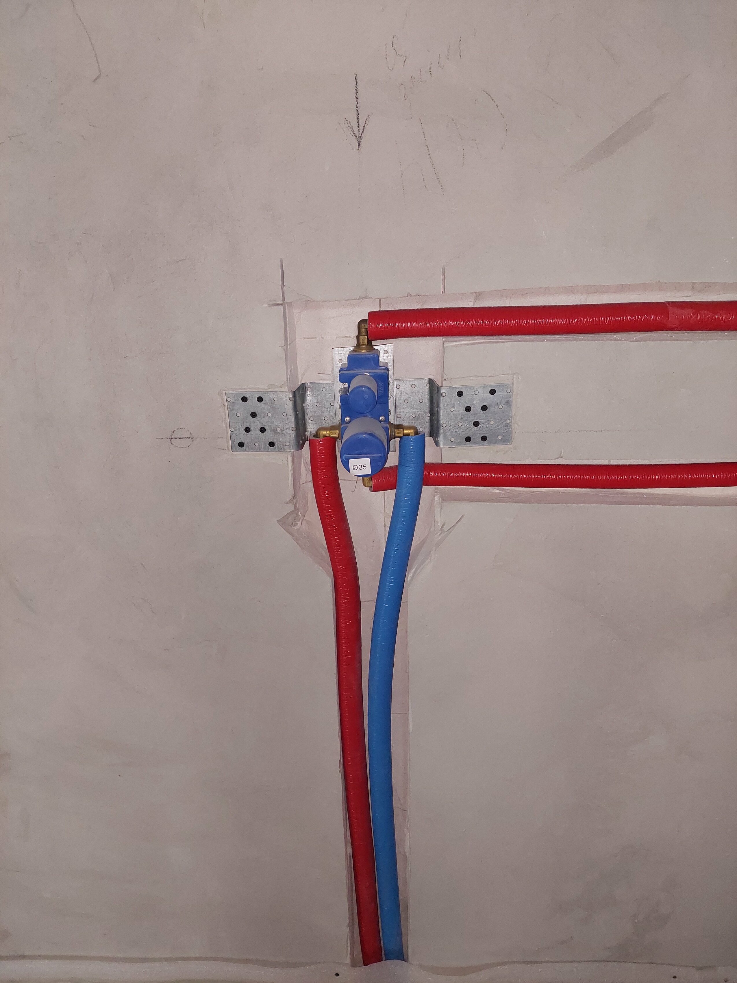

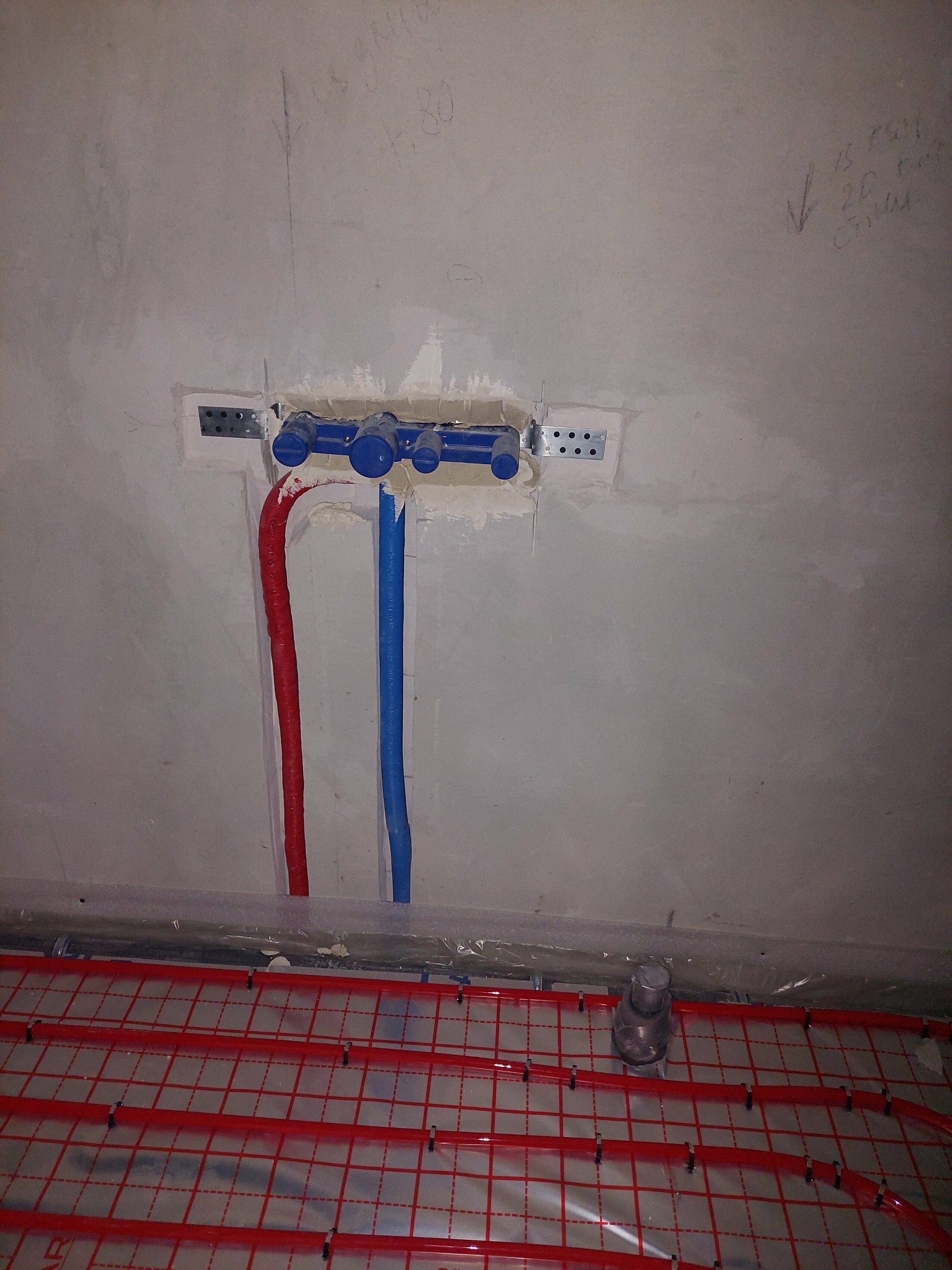

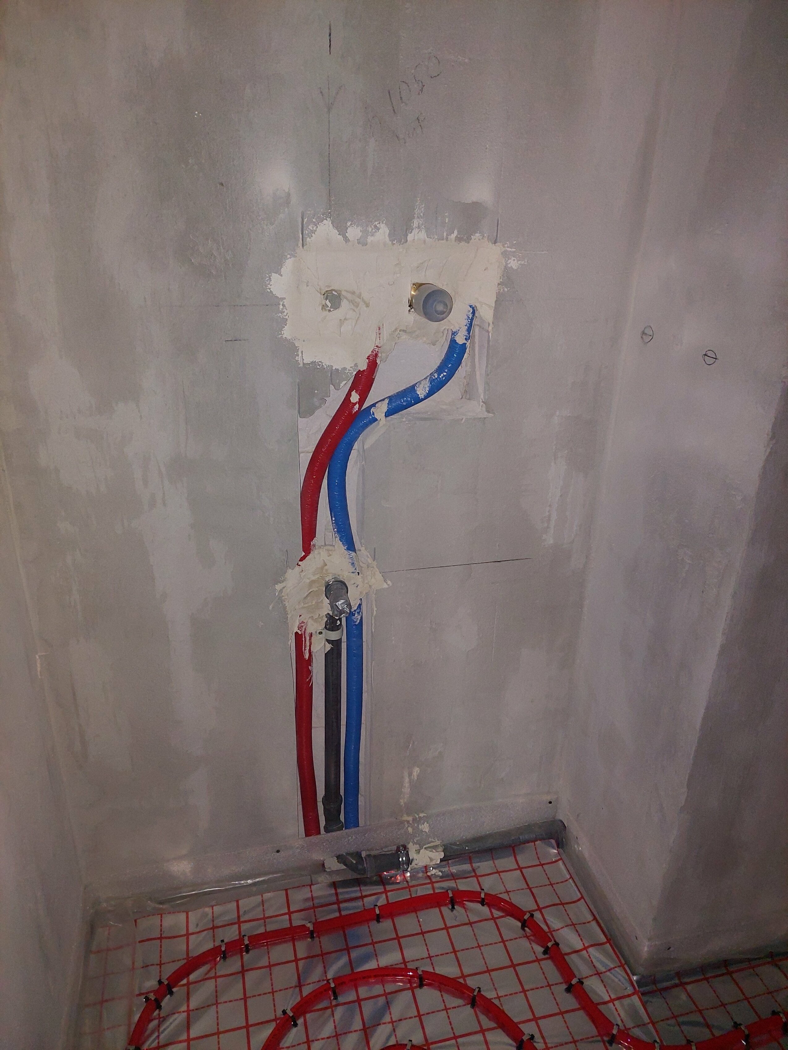

Думаю над розведенням води по будинку. Думаю за систему Pexal.
У мене в проекті змішувачі прихованого монтажу. З гіпсокартоновою стіною все зрозуміло.
А як воно монтується у суцільній стіні? От я зроблю штробу та прокладу трубу з фітингом. А що далі? Замазувати штробу? Повністю разом із фітингом? Чи тільки до фітинга? Чи не замазувати, бо кафель все одно потім все закриє?
Якщо самі робите, і по техніці кріплення можливі зрушення,то краще замазувати.
Але там де закріплено наглухо, замаже плиточник.

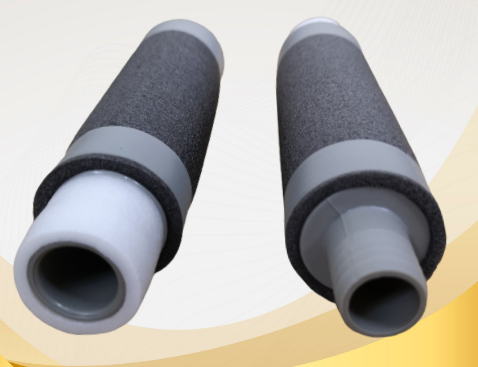

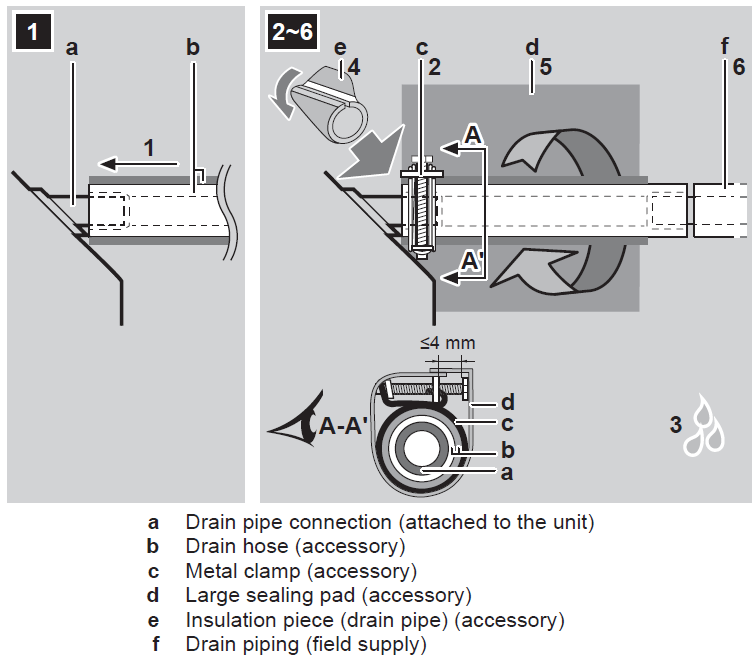

А взагалі то в комплекті з блоком мав бути дренажний патрубок, його або монтажники поцупили забули використати, або китайці не поклали.
Там металевий хомут в комплекті, потім зазвичай роблять перехід на ПВХ за допомогою клею. 16 металопласт то для настінних блоків.
Пеервіряйте інструкцію від вашого блоку, та має бути вказано що йде в комплекті.
він є але він дибільний, просто пластикова гофра з однаковим діаметром і без хомута. він нього жодної користі в даному випадку не вийшло.
