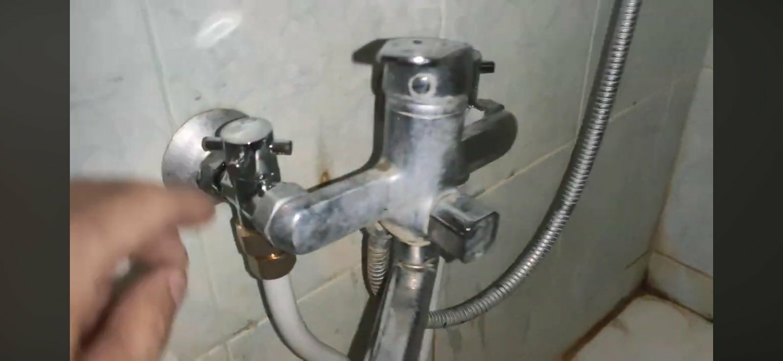

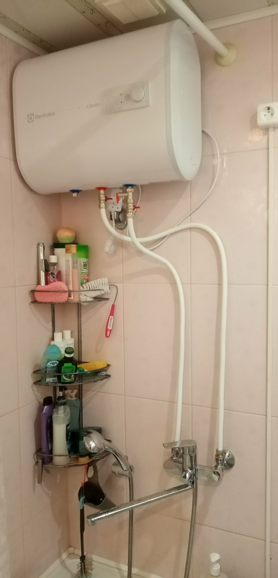

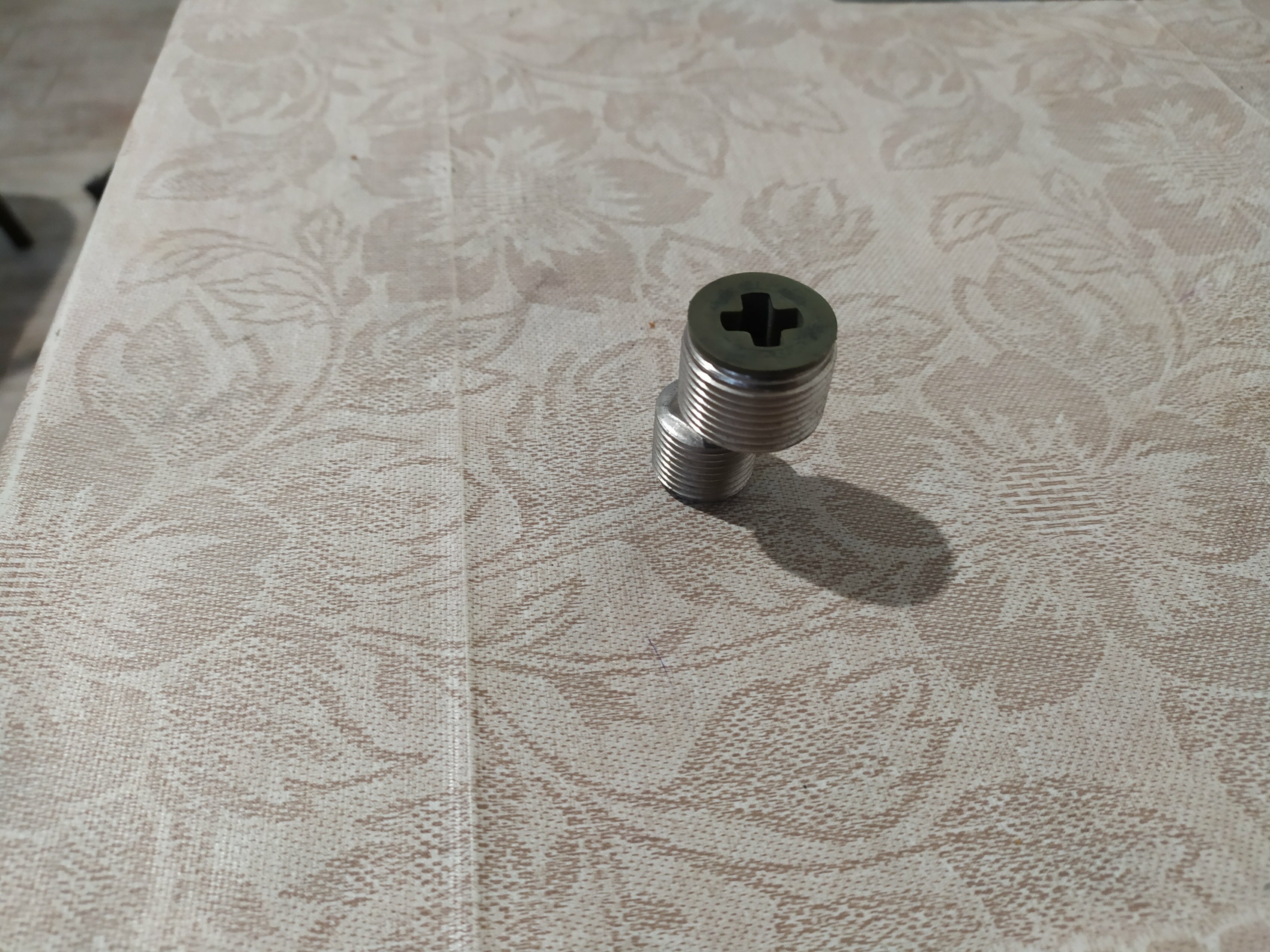

Доброго дня, шановне панство!
Питаю у вас поради, бо самостійно не можу прийти до вирішення питання.
Є наступні умови. Квартира з котлом, який забезпечує ГВП, але відстань від нього до душової складає приблизно 10 метрів.
Тож після заходу в душ треба чекати більш ніж хвилину, поки пійде тепленька, що доволі некомфортно.
Тому вирішив поставити бойлер на 50 літрів безпосередньо біля точки розбору та підключити за допомогою МП труби і трійників 3/4, приблизно як на першому фото.
Здавалося б все просто, але весь водопровід в квартирі побудован на трійниках, які замуровані в поли/стіни. Тобто перекрити подачу гарячої води на вході в змішувач неможливо (є ще дві точки розбору). Кран як на другій фотці також нічого не вирішує, так як зможе перекривати трубу тільки від бойлера.
І ось питання. Чи можна якось перекрити подачу гарячої води безпосередньо на з'єднанні з трійником? Або може існує такий фіттінг? Простір в душовій обмежений (суперкомпактна душова 75 см від стіни до шторки), тому окрім трійника між стіною та змішувачем особо нічого і не втулиш.

Имхо. Запаять входное отверстие тройника со стороны общей системы.

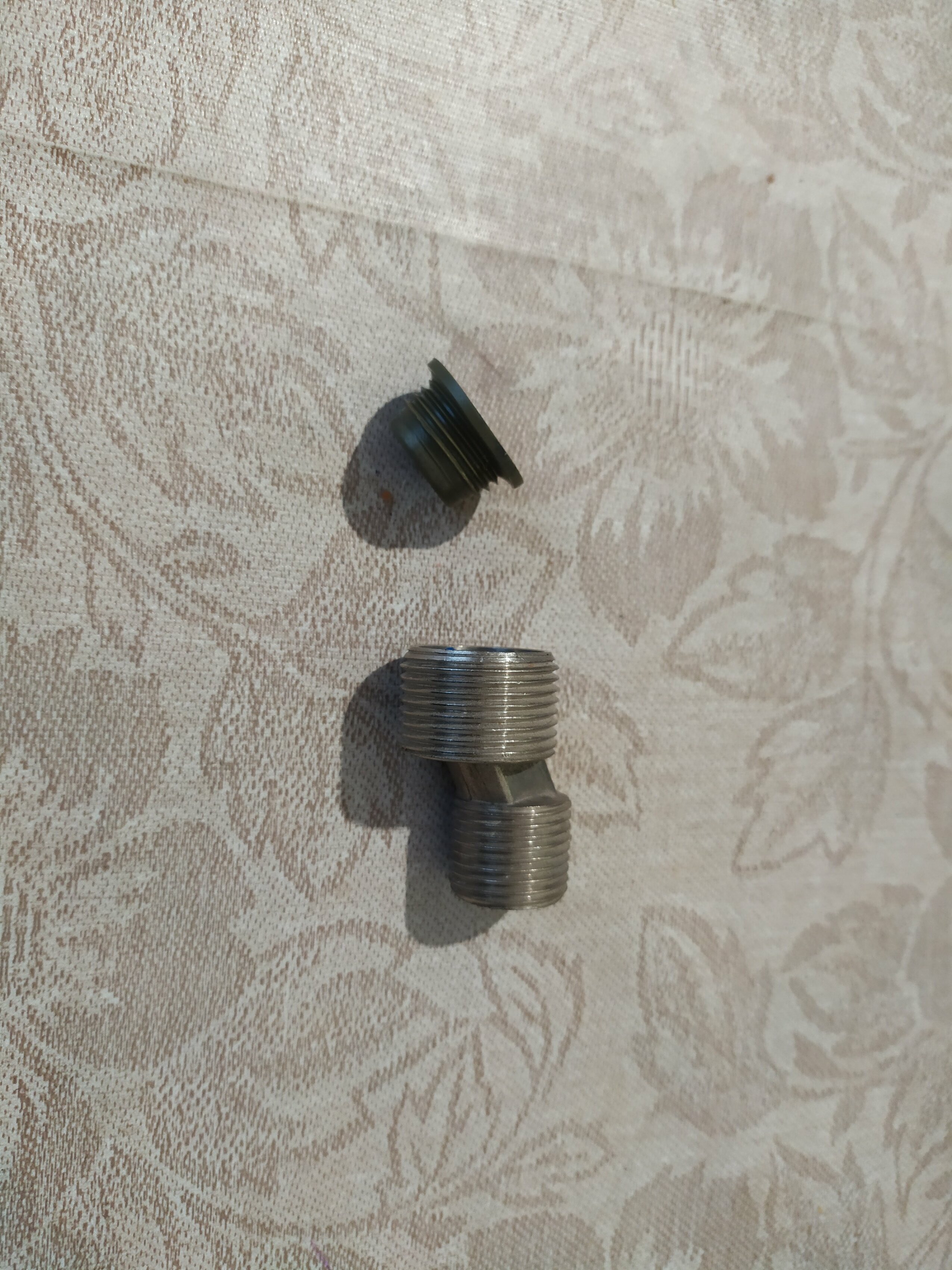

Можна спробувати так:
Трійника на 3/4 під рукою немає , тому приклад на ексцентрику , але , думаю , те саме вийде і з трійником.Така заглушка вільно входить в отвір , для щільності намотати на неї фум-стрічку + тиск додатково прижме її.
2 часа назад, andrey_ka сказал:
О, дякую! Це напевно якась заглушка. Підкажіть, будь ласка, де вона використовується або її назву, спробую пошукати таку.
Взагалі то її встановлення і планується в ексцентрік.
Схоже на заглушку з наружною різьбою 1/2 від якогось приладу. Гадаю прийдеться підбирати з підручних матеріалів з доработкою напільником...

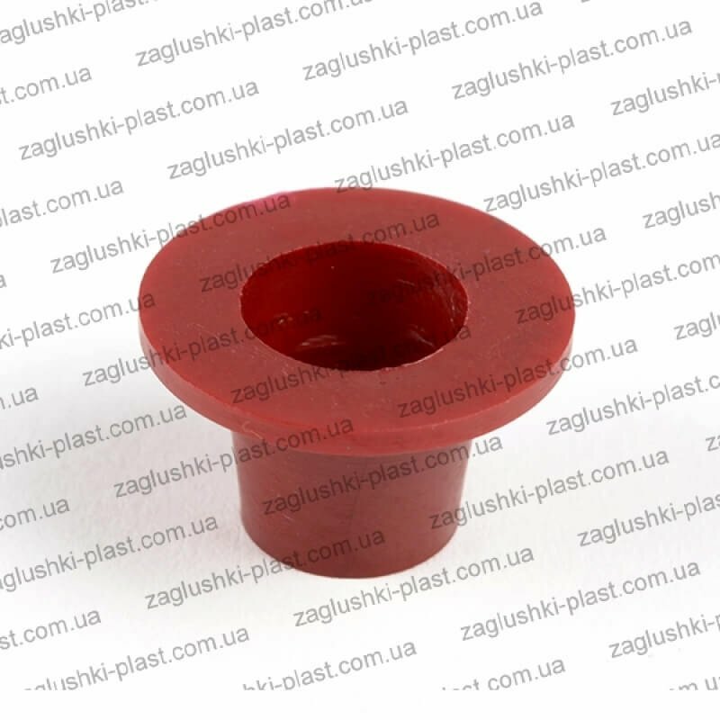

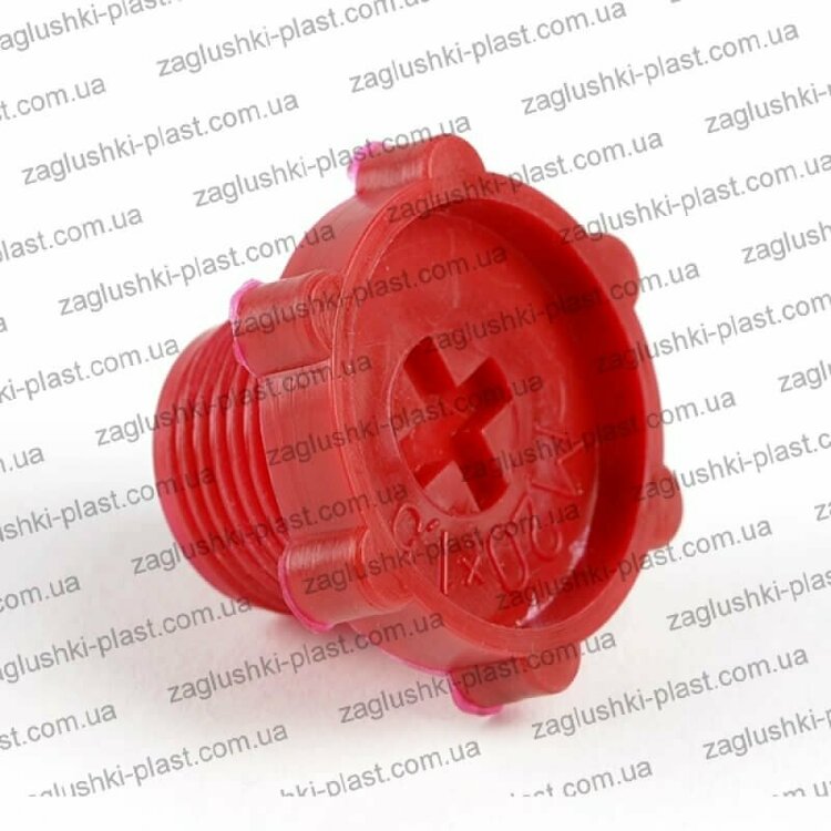

1 година тому, mikhailoff71 сказав:
Такі заглушки стоять в нових радіаторах , типу захист. Під час монтажу знімаються та викидаються. У будь-якого сантехніка їх валом.
ПС.. Ота заглушка , що на вашому фото знизу , використовується в нових бухтах металопластикової труби , також типу захист. Можна зайти в епіцентр , та попросити декілька , всеодно вони їх , думаю , викидають.

1 час назад, mikhailoff71 сказал:
Сваркой, имеете ввиду?
 Паять можно паяльником, газовой горелкой, бензиновой горелкой, ацетиленовой горелкой и т. д. Лично я паял паяльником.
1 час назад, SAN67 сказал:
Думаю таки запаять надежней будет, ибо пластиковую заглушку может выдавить в ту или иную сторону. На самом деле там герметичность на проток особо не нужна. Давление в системе будет примерно одинаковое с обеих сторон (разве что во время включения/выключения смесителя), лишь бы котел не включался и не подмешивал со своей стороны воду. А так да взять бронзовый тройник+кусок медяхи и впаять его вовнутрь.

Техпроцесс;
изготовить нужного диаметра деревянную палочку, зачистить наждачкой участок под пайку, на электрической плите с закрытой спиралью, что бы не повредить покрытие, нагреть деталь, вставить деревянную палочку на нужную глубину и впаять заглушку с медной или латунной фольги оловянной проволочкой с припоем.

12 часов назад, andrey_ka сказал:
Всю жизнь монету подкладывали.

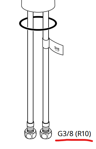

Підкажіть, хочу замінити підводки до змішувача на трубки (по типу альбертоні), в інструкції на змішувач отак
Чи значить це шо підійде дефолтна трубка на 10мм "голку" чи вони бувають різні на 10?

Так, підійде трубка хромована мідна д. 10 мм, голка-трубка. На приборні вентилі (вони ж на 3/8?) взяти накидну гайку 3/8*10.
Гнути пружинним трубогібом найпростіше.

я ще не купив, планував разом з трубками купувати одразу під 10ту цангу, якщо 10та трубка з голкою підходить.
ок дякую

если знаете размер, я бы брал сразу с завольцованной гайкой под плоскую прокладку, лично для меня они гораздо удобнее чем иголки под цангу, легко разобрать и заново собрать (заменить прокладку проще, чем медное колечко и уже деформированную трубку) и не нужно иметь ход трубки, чтобы ее утопить в фитинг во время сборки. имхо. конечно, если нужно по месту резать - то выхода нет, нужен либо фитинг, либо кран сразу под трубку (называется 1/2"*М10 - он имеет сразу цанговое соединение в комплекте)
6 минут назад, simplyvitalya сказал:
логіка зрозуміла але це ікеевські тумби і там все дуже тіснувато і поруч, з трубками під цангу значно реальніше компактно зробити і вставити згори в цангу. В мене з цими трубками досвід є по квартирі, просто питання було саме по сумісністю з змішувачем
