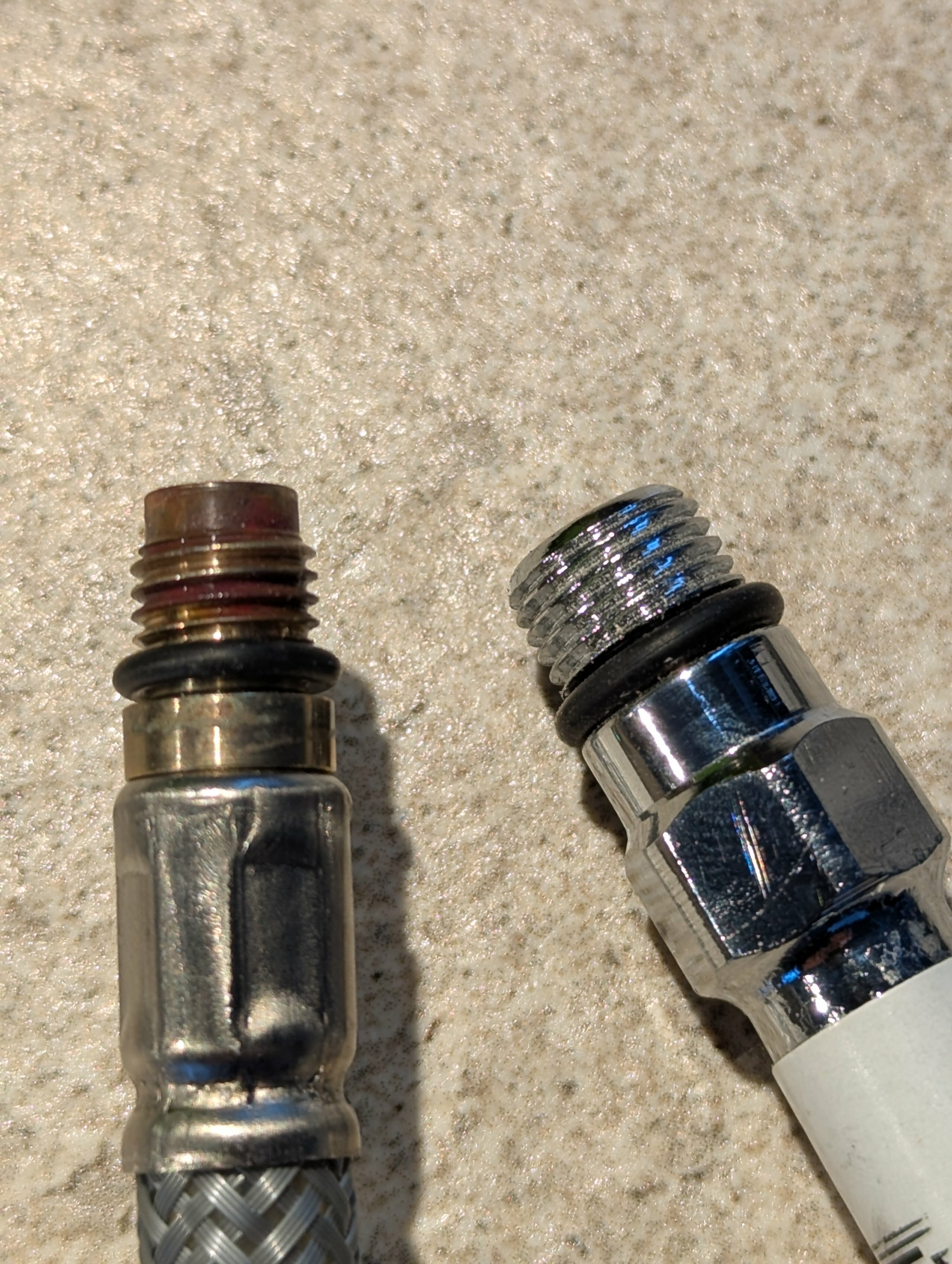

Так, підійде трубка хромована мідна д. 10 мм, голка-трубка. На приборні вентилі (вони ж на 3/8?) взяти накидну гайку 3/8*10.
Гнути пружинним трубогібом найпростіше.
Неа, не підійшли ( на крані якась інша різьба на голках, це шось стандартне чи ні?
Це мабуть m8?
Upd. Купив перехідники 8-10, стали. Взагалі дивно що в інструкції на сайті одне а по факту інше

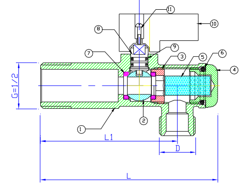

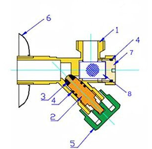

Чи є якась різниця між такими кранами для приладів (в даному випадку пральна машина)?
Замовив в епіцентрі на нову пошту, бачив що кран не той прийшов, але крім нього було ще багато інших товарів і відмовлятися від усієї посилки не хотів, бо інші товари потрібні вже зараз. Сам кран можу повернути, але чи є сенс в тому? Тут трохи інший принцип закривання, може він навіть кращий/надійніший за звичайний кульовий кран? Не зрозуміло тільки по ціні, прислали дорожчий чи дешевший, тому що той який мав бути, знаходиться по інтернет-магазинах, а той який прислали мало де знаходиться і переважно на рос сайтах видає пошук.
Мав бути Valtec 1/2"х3/4" VT.282.N.0405 (перший скрішнот), прийшов Valtec 1/2"х3/4" VT.282.GBC.0405 (другий скріншот).

Живут люди и хромые и косые. А этот кран и вас ..... как на схеме указано будет шланг стиралки перегибаться. Если перевернёте, фильтр не будет работать (а он вам нужен?) Одно неудобно - открывать плоской отвёрткой. Но если вы не фанат перекрывать машинку после стирки, то откроете и забудете. Ставьте.

Кран, то не фундамент, можна з часом і замінити. Перший - то зручніше для пральних машин чи бойлерів, другий - для змішувачів, щоб регулювати максимальний напір.
8 хвилин тому, Дорофеев Сергей сказав:
Яким боком це буде? Щось не зрозуміло... 🤔

2 минуты назад, BugS сказал:
Для мощных смесителей. С усиленным протоком воды.

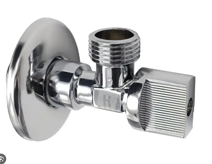

Так мені не для змішувача, а на пральню машинку, де регулювання не потрібне, а тільки закрито/відкрито.

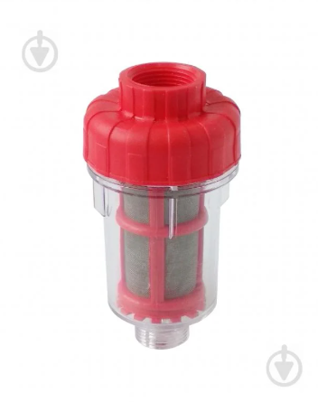

Там зараз стоїть якись кульовий не дорогий (напевно), модель і виробника не знаю, принаймні на корпусі нічого не знайшов (не помітив), значить щось не дороге. Вже років десь 6-7 точно працює. Але ручка на торці заважає накрутити ось такий фільтр, глибина різьби в фільтрі велика, а на крані менша і фільтр впираєтсья в ручку, протікає. Хіба що знімати ручку ))) І плюс відстань від осі вихідного отвору до стіни якраз впритик по радісу фільтра, впираєтсья в стіну.

10 хвилин тому, BugS сказав:
epicentrk.ua/ua/shop/udlinitel-fadokhrom-3-4-x20.html
Та я знаю, але не допоможе, там на фільтрі глибина різьби дісно велика, скоріш за все не вистачить і впреться в сам подовжувач. Там під прокладку, тому треба щоб різьба була довга, або щоб нічого не заважало добре затягнути. Як варіант фум стрічку мотати, але то таке, лишній необережний оберт назад і перемотуй. І плюс ще подовжувач щоб від стіни збільшити відступ. Там подовжувач, тут подовжувач, простіше вже було кран іншої форми купити, менше з'єднань.

IMHO. Такой фильтр нужен при отсутствии водоподготовки. Общедомовая водоподготовка решит все вопросы внутридомового водоснабжения. Это будет более разумно, чем защита только стиральной машинки.

Люди зараз наоборот купляють миючі засоби без фосфатів, а ви ще й хочете добавити, бідна наша природа..... :(
Не ставте це чудо на пралку. З досвіду, вода стане дуже м,якою, і машина не взмозі добре виполоскати білизну, с фосфатами навіть мило з рук погано змивається. Цю приблуду краще ставити на закриту СО, де теплоносій не контактує з побутовою водою. Якщо сильно переживаєте за ТЕН у пралці, ставте краще магнітний активатор води. Раніше я теж дивився на цю арматуру як баран із загального стада, але при заміні пралки, поставив його і спостерігав. Результат є і добрий. Тепер активатор у мене стоїть на пралку і котел. До речі на котел поставив ще у 2006р. З тих пір ніколи не промивав котла із сторони СО.
1 час назад, naupv сказал:
Корпуса может и надёжные, если стоит за машинкой, и не трогать. А шранулы полифосыатные один раз не стали растворяться, а в кашу превратились в кашу и забили, все что можно было. Применение этого фильтра, больше, вопрос веры

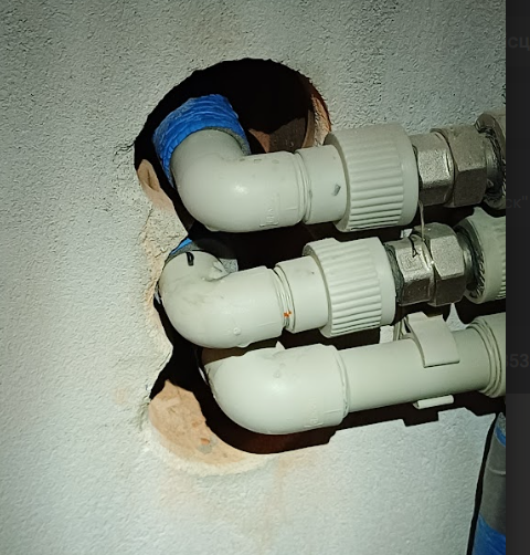

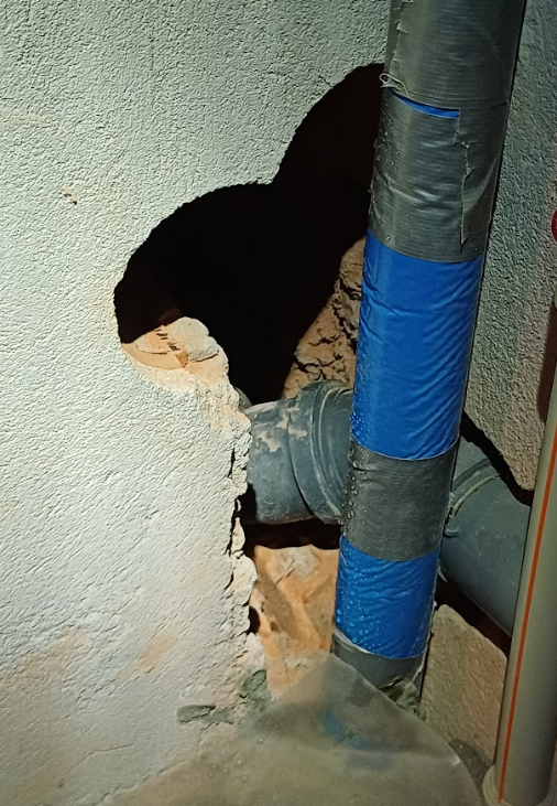

Доброго дня.
Підкажіть будь ласка як правильно (без шкоди трубам) замутувати такі отвори в стіні? Цемнентним розчином? Піною? Чи потрібно від першого чи другого ізолювати труби?
Естетики не потнібно, ці отвори за кухонними меблями.
image.png.2ad8cfbae01b24c5bbb96c953e0a5906.pngimage.png.63adc29b687dcf6a33111c4cfbad7578.png
Змінено користувачем Куркуль
Запінюйте.
Як висохне - підріжете по стіні
Змінено користувачем murava
  • Дякую 1
