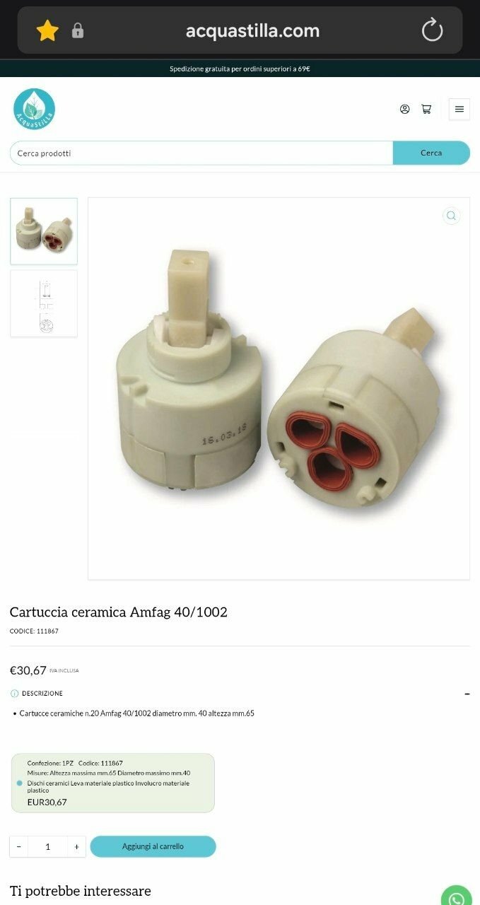

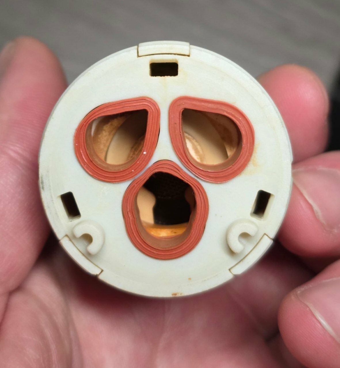

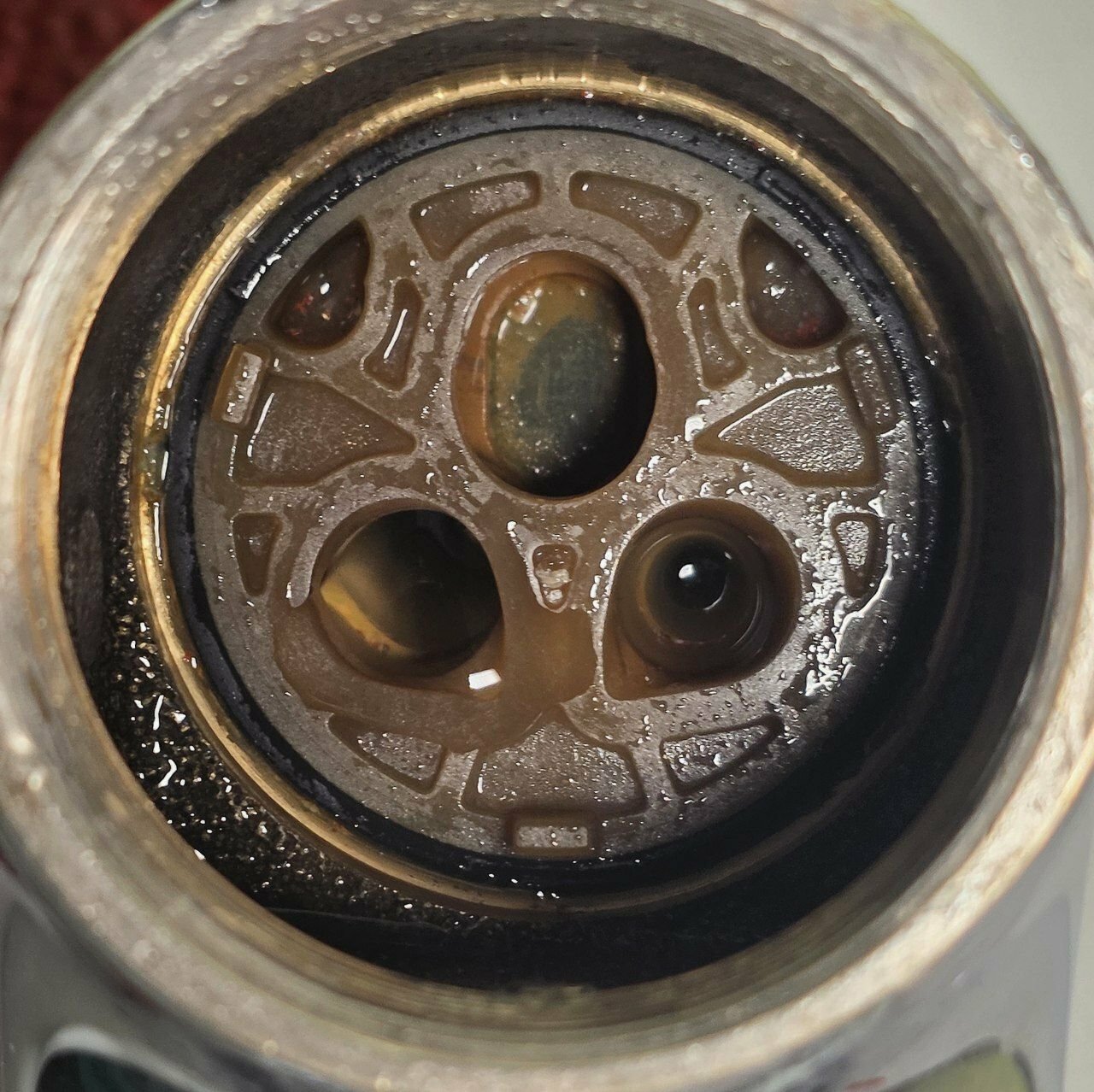

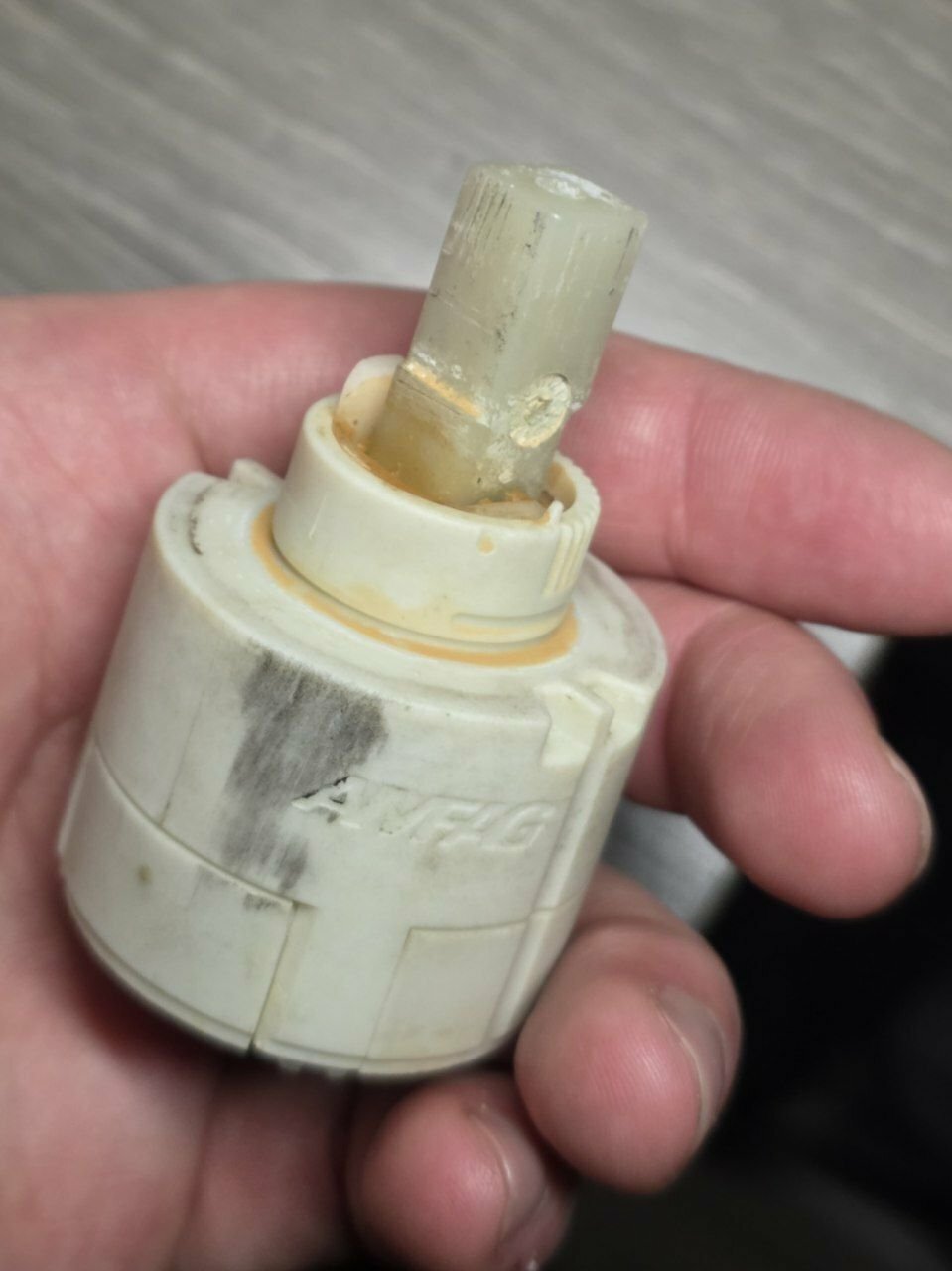

Oleksii Nikolaev Опубліковано: 20 січня Поділитись Опубліковано: 20 січня (змінено) Панове, хочу почути ваших порад. Є картридж, який за ~20 років вимагає заміни. amfag 40/1002 , змішувач emmevi. Дуже якісний, італійський. Має пази й шипи як на картриджі, так й на посадці змішувача. Краплевидні отвори не дозволяють перекрити їх круглими отворами стандартних розповсюджених картриджів. Добре, що в цілому по габаритам й штоку все стандартно, як в масових 40мм моделей. Що б ви порадили? До кого можна звернутись по країні з пошуком такого ексклюзива? Й чи можна якось обслужити дивайс, як альтернатива? Технічно - він справний, просто вимагає занадто тугої затяжки гайки, щоб зменшити протікання, й все одно є підтікання вгору Змінено 20 січня користувачем Oleksii Nikolaev Посилання на коментар Поділитися на інших сайтах More sharing options...
DimaF Опубліковано: 21 січня Поділитись Опубліковано: 21 січня 13 часов назад, Oleksii Nikolaev сказал: Що б ви порадили? 1.Купить оригинал за 30 евро. 2.Поискать китайский аналог. 3.Поменять смеситель. Посилання на коментар Поділитися на інших сайтах More sharing options...

Oleksii Nikolaev Опубліковано: 23 січня Поділитись Опубліковано: 23 січня (змінено) Альтернатив по заміні не знайшов, жити мені далі з ним, тому довелось сточити низ корпуса картриджа, знявши півміліметра. На конструкційну складову взагалі не вплинуло, а от старі усівші гумки почали сильніше виступати з корпуса, й цього виявилось достатньо, щоб з мінімальним затисканням гайки гумки щільно притиснулись й перестали підтікати. Плюс вимив все й змазав, де треба, густим харчовим силіконом. Тепер максимально приємно й плавно, рухається буквально мізинцем! 20.01.2026 в 22:51, Oleksii Nikolaev сказав: Й чи можна якось обслужити дивайс, як альтернатива? Технічно - він справний, просто вимагає занадто тугої затяжки гайки, щоб зменшити протікання, й все одно є підтікання вгору Змінено 23 січня користувачем Oleksii Nikolaev 2 Посилання на коментар Поділитися на інших сайтах More sharing options...

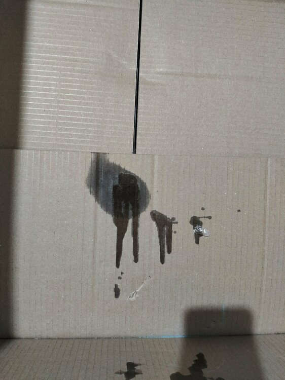

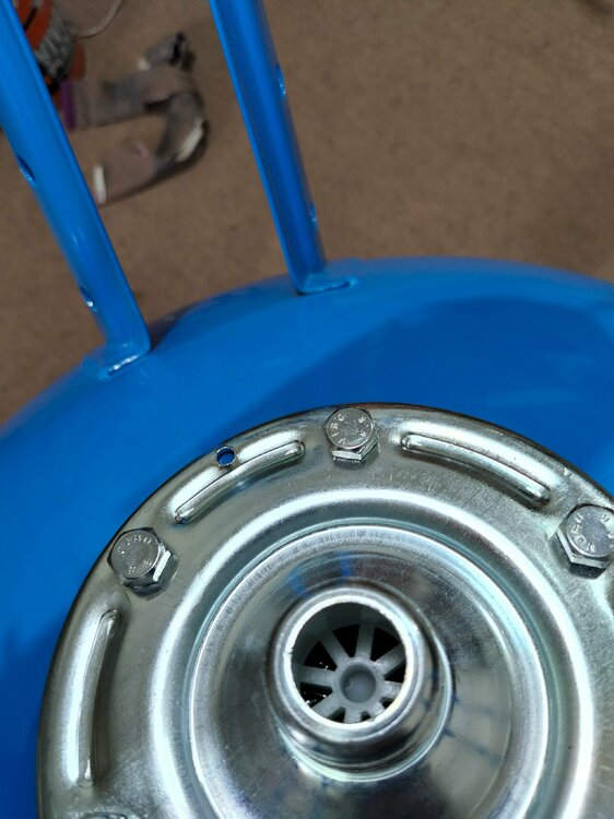

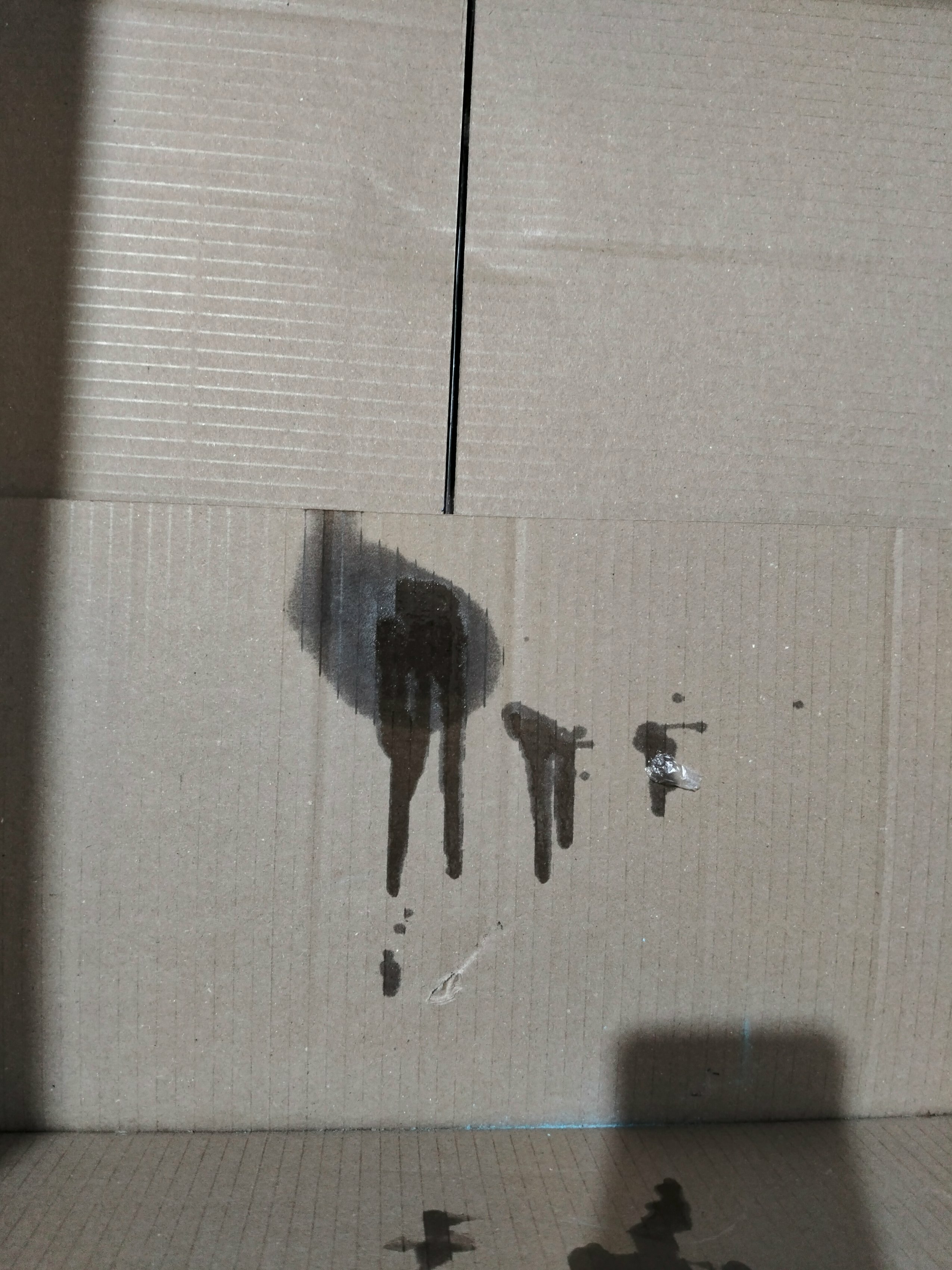

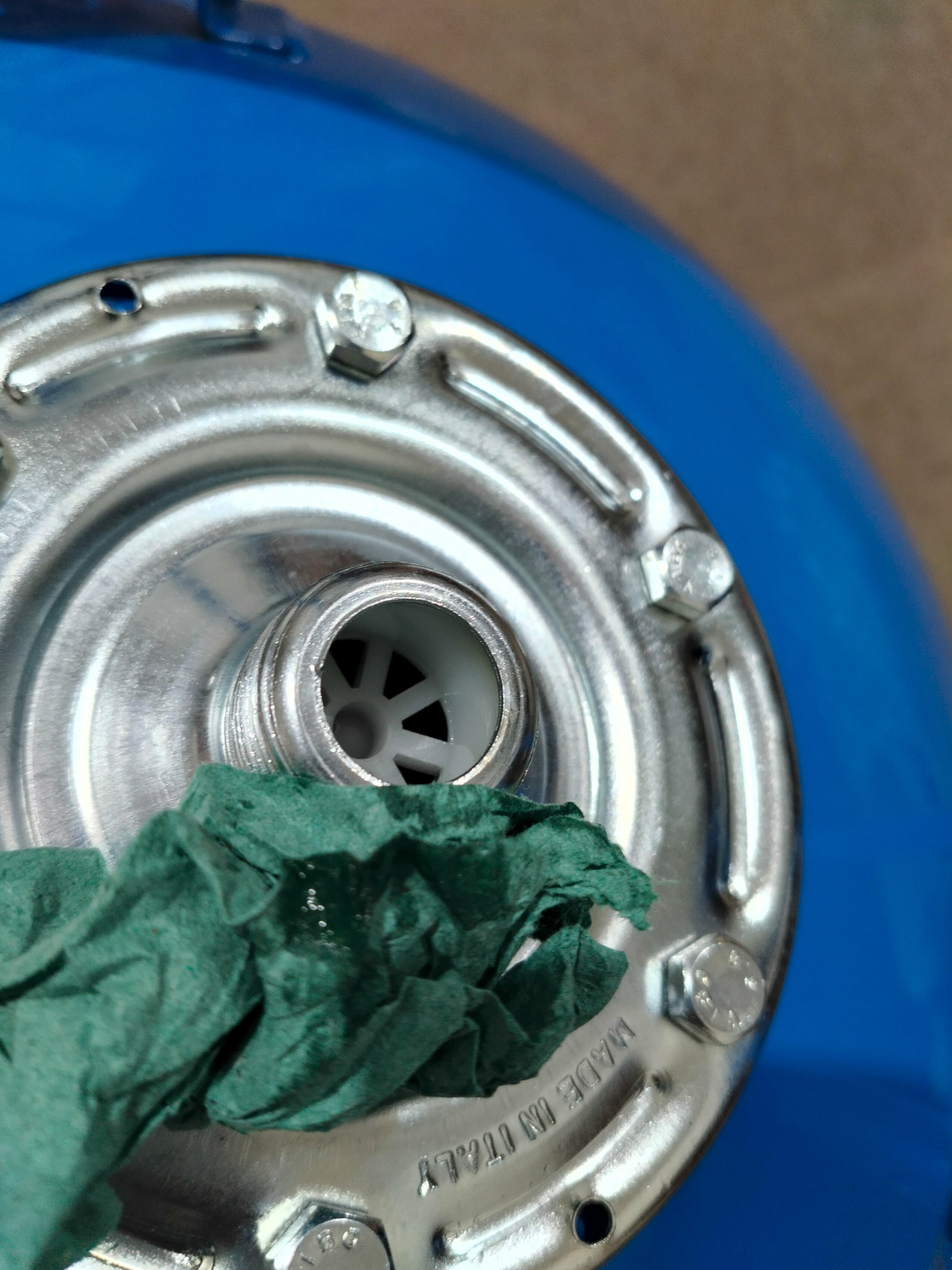

Crazy Опубліковано: В понеділок в 12:29 Поділитись Опубліковано: В понеділок в 12:29 Придбав гідроакумулятор - Aquasystem VAV 100 - на заміну старому привезли, розпакував - щось маслянисте накапало з горловини. Це нормально? чимось виробник покриває для транспортування? Посилання на коментар Поділитися на інших сайтах More sharing options...
Crazy Опубліковано: В понеділок в 12:32 Поділитись Опубліковано: В понеділок в 12:32 І ще спитаю, горловина нового ГА десь на 20 мм вище старого, що б таке накрутити на горловину, щоб зовсім трохи опустити? Посилання на коментар Поділитися на інших сайтах More sharing options...
