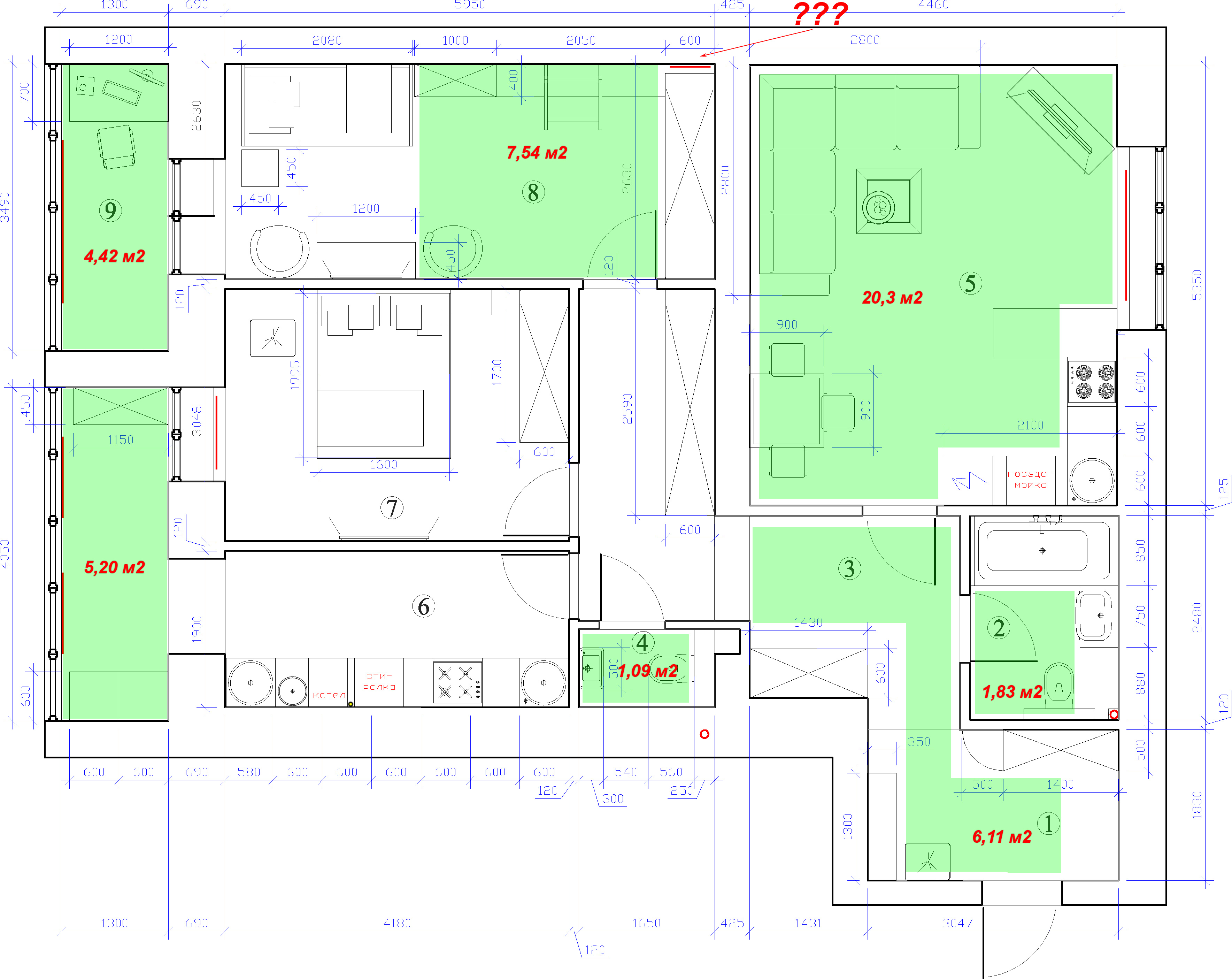

Чисто гипотетически, насколько реально поставить радиатор отопления между стеной и шкафом-купе ?
Стена наружная - поставить шкаф в углу - боюсь что может сыреть угол комнаты.
Может установить на стенку узкий и высокий (600 * 900) 11 радиатор и дальше шкаф глубиной 65-70 см.
А не потрескается шкаф со временем?

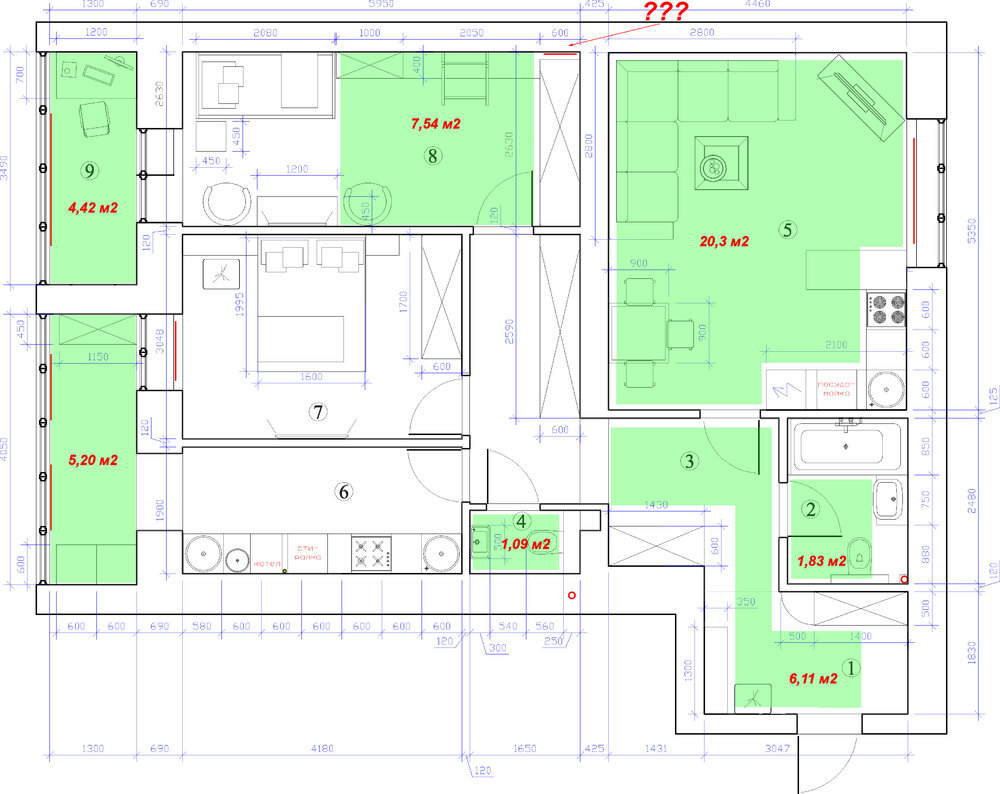

Вообще какие действенные и реальные методы недопущения промерзания / сырости стенки можно использовать?
Стенка наружная (граница секции). Этой зимой по ощущениям была весьма холодной и возможно сырой...
Очень не хочется сделать ремонт и потом обнаружить сырость на стенке или еще чего.
Рассматриваются варианты
- радиатор 11 размером примерно 1000 * 500 на свободное место между шкафом и кроватью
- теплую стенку - закинуть пару витков трубы от теплого пола в стенку.
Змінено користувачем Livesms

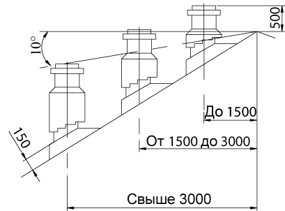

Как лечить? поднимать дымоход?
надо смотреть - как срез дымохода находится по отношению к коньку и соседним зданиям? если ли грибок?
сделайте фото....
и опишите как дымоход выглядит от самого котла?

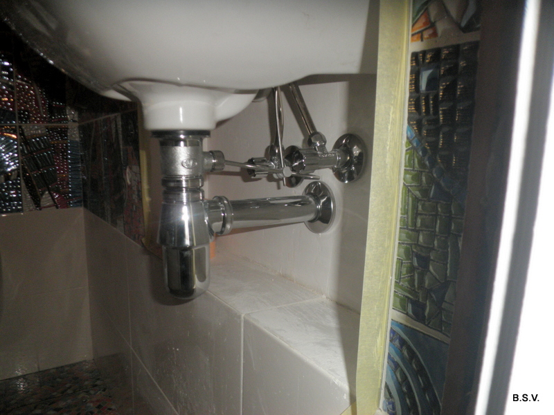

Вот у B.S.V. подсмотрел www.stroimdom.com.ua/forum/attachment.php?attachmentid=252692&d=1361554689
Подскажите нормальных производителей хром. трубок (они, кстати, уже с фитингами идут?) и краны хол. и горячей воды.
Есть сложности в монтаже?
Альбертони.
Идут под цангу 10, которая, как правило, имеется в хромированном угловом кране.

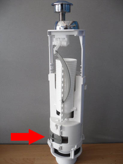

подскажите , какая функция у регулятора на сливном клапане унитаза (указан стрелкой)
на все 100 % не уверен, но думаю регулирует интенсивность слива. Или залпом весь бачек или постепенно . . . могу ошибаться.
