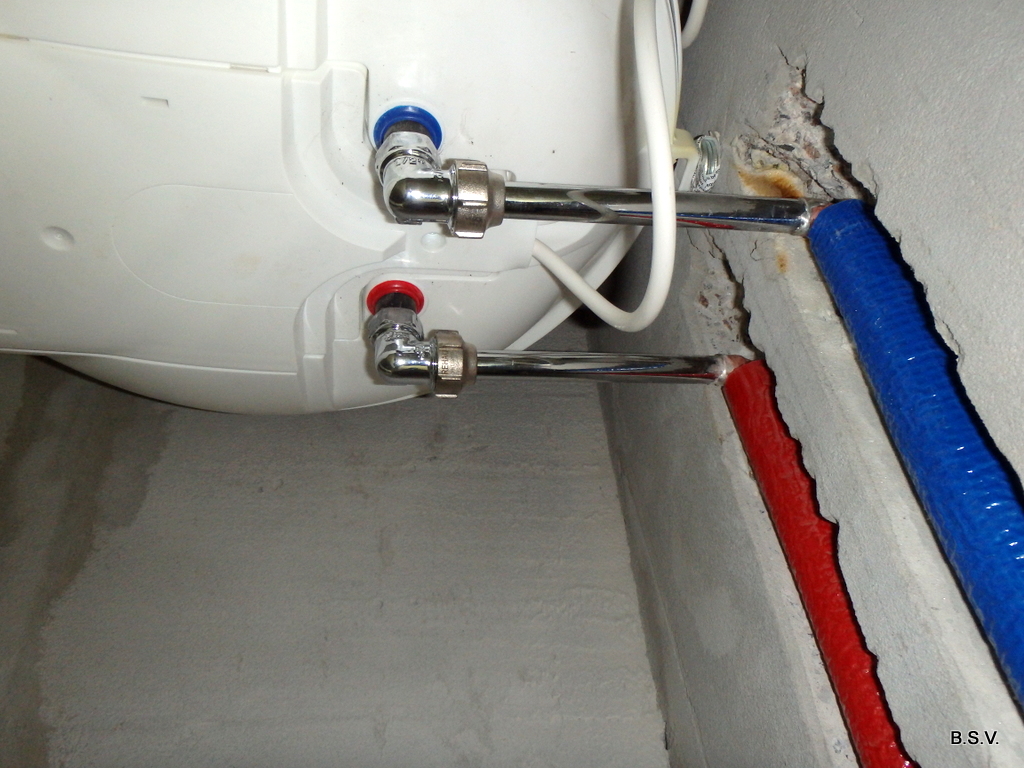

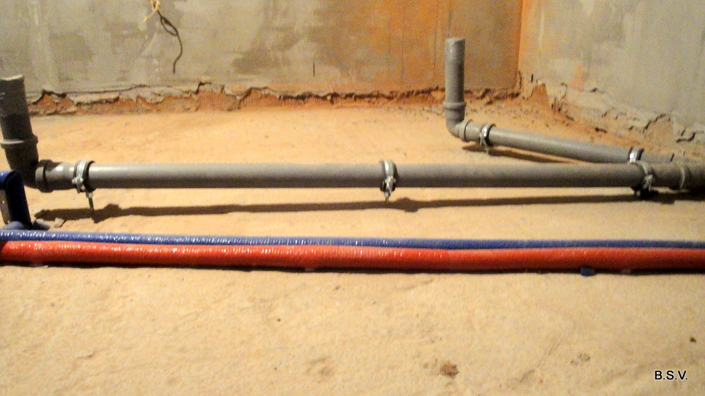

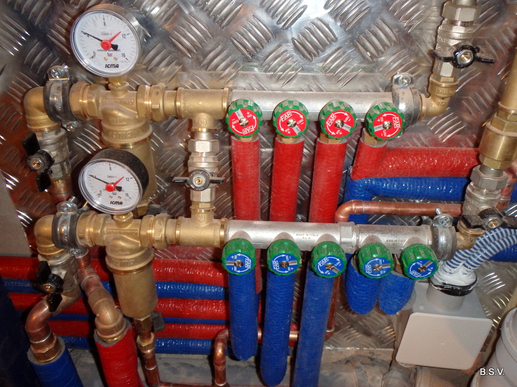

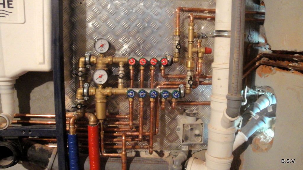

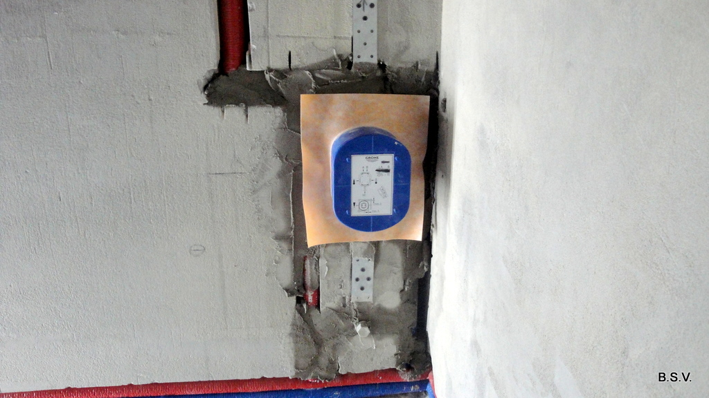

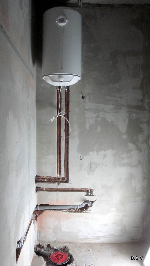

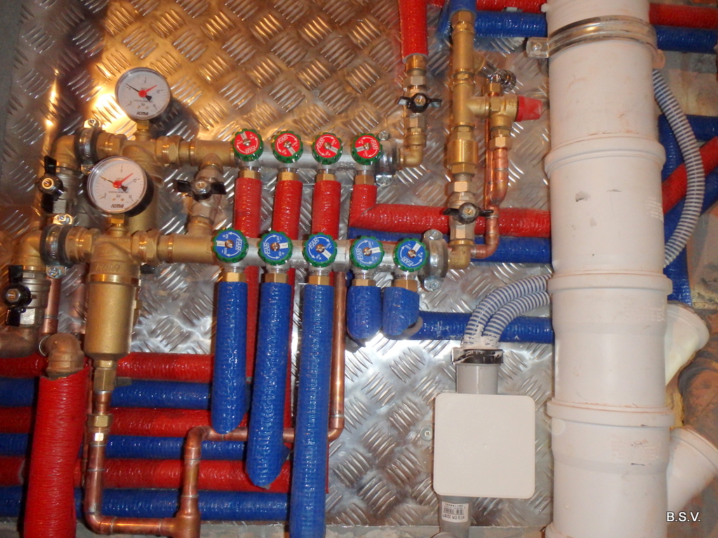

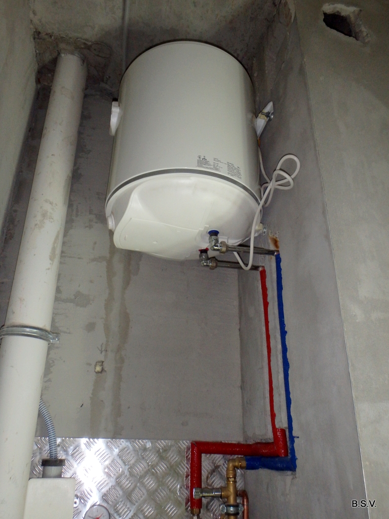

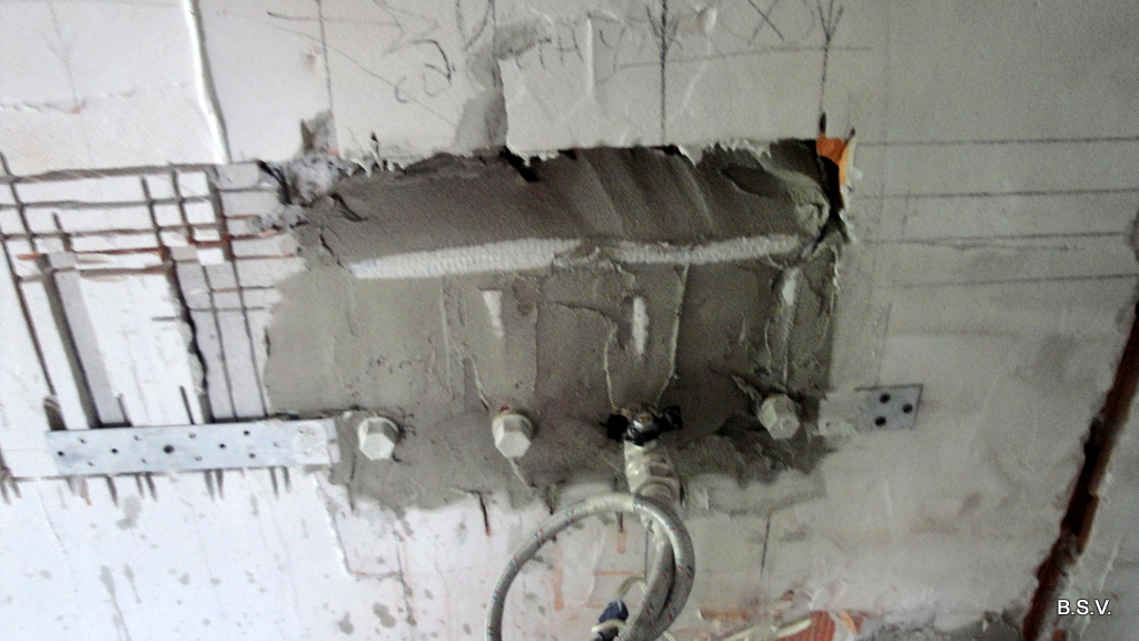

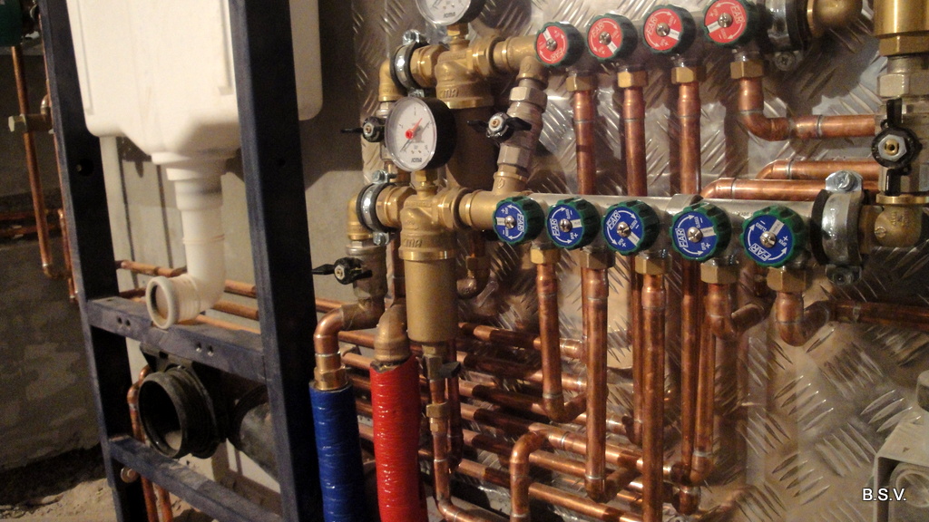

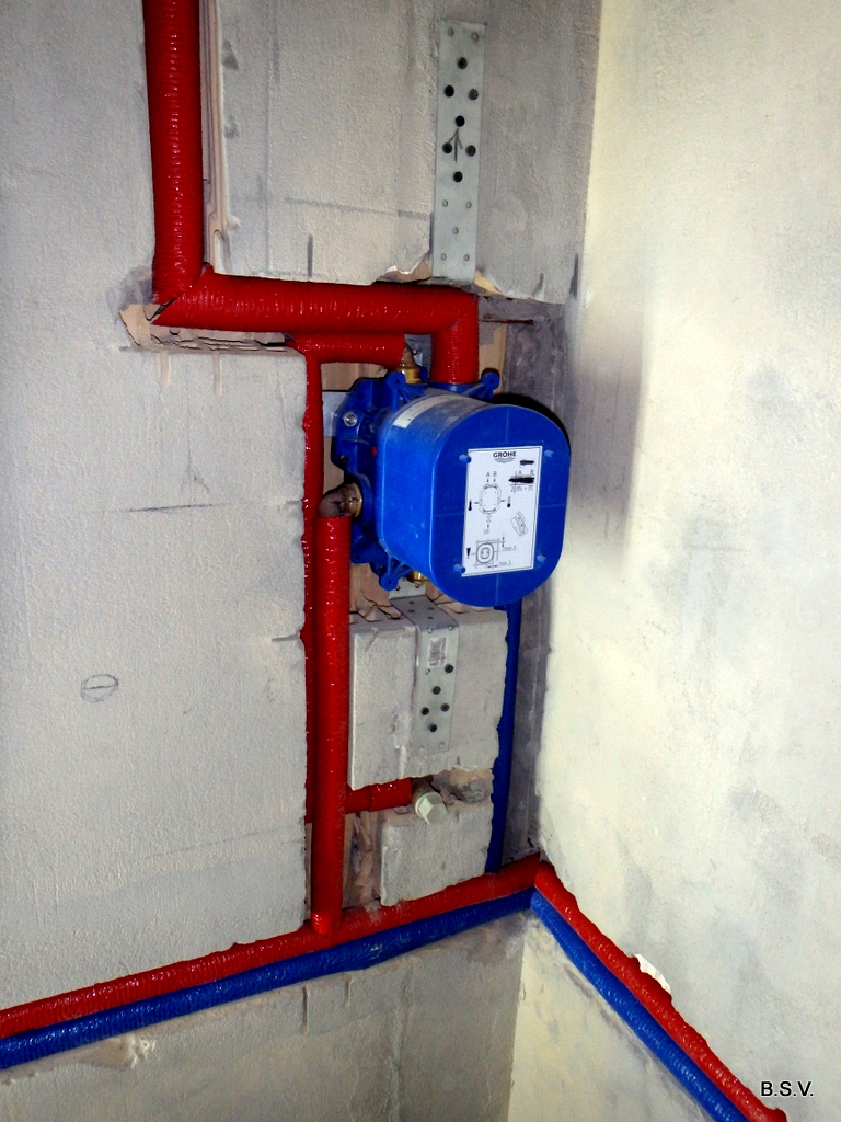

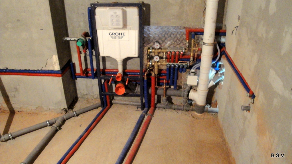

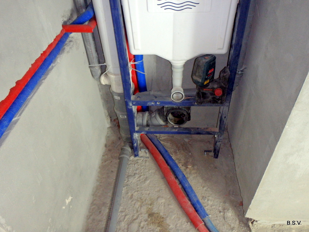

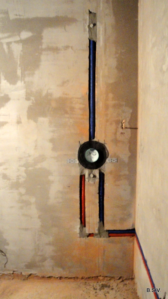

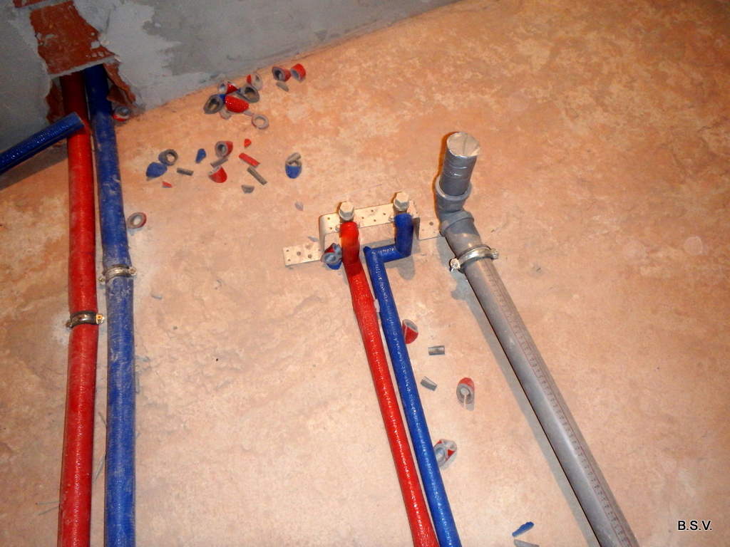

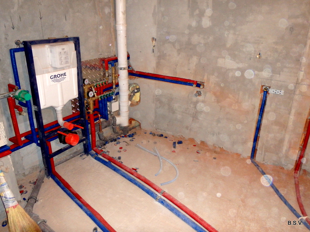

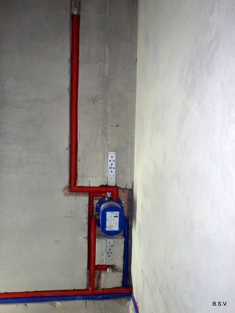

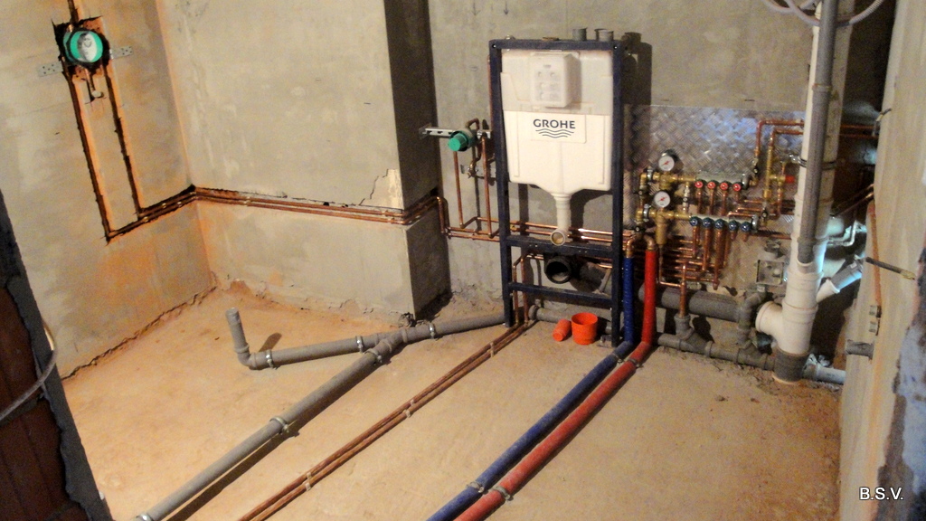

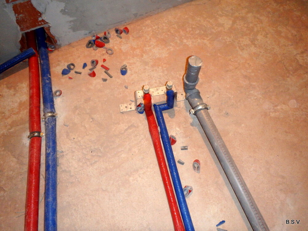

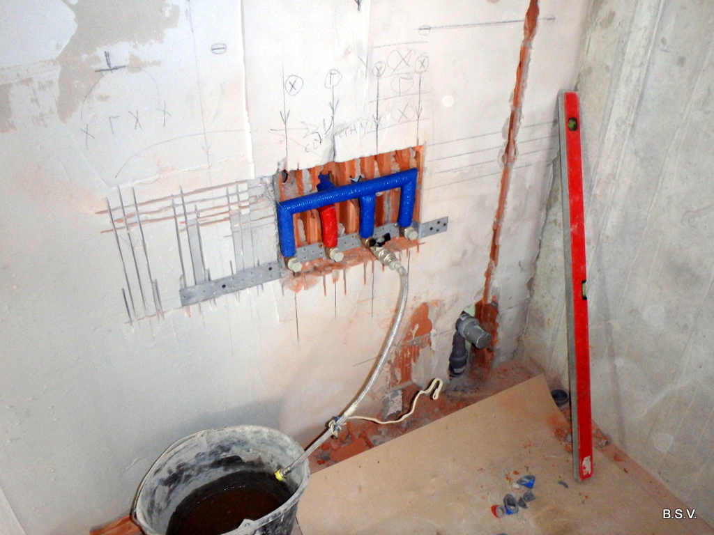

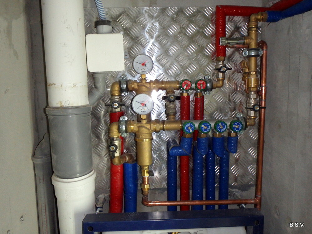

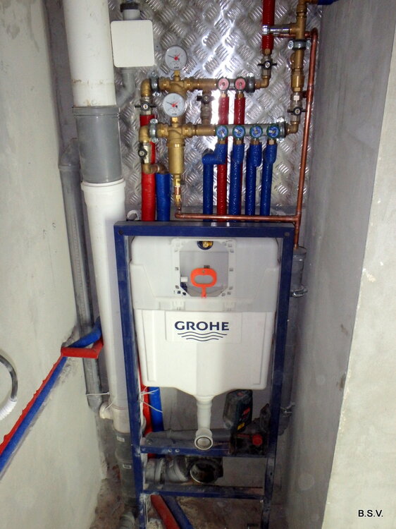

B.S.V. Опубліковано: 2 вересня 2019 Автор Поділитись Опубліковано: 2 вересня 2019 Квартира, новострой. Счетчики и редуктора давления в коридоре. Комплектация водораспределительного узла была закуплена заказчиком без согласований до начала монтажных работ. После определения "хотелок" были внесены некоторые коррективы. На заключительном этапе согласований, заказчик попросил пересчитать и выполнить всю работу в меди. Не люблю коллекторных разводок в меди, но исполнили. Немного монтажа. 5 Посилання на коментар Поділитися на інших сайтах More sharing options...

Вячеслав69 Опубліковано: 3 вересня 2019 Поділитись Опубліковано: 3 вересня 2019 Квартира, новострой. Счетчики и редуктора давления в коридоре. Комплектация водораспределительного узла была закуплена заказчиком без согласований до начала монтажных работ. После определения "хотелок" были внесены некоторые коррективы. На заключительном этапе согласований, заказчик попросил пересчитать и выполнить всю работу в меди. Не люблю коллекторных разводок в меди, но исполнили. Немного монтажа. Почему поставили компенсатор на канализацию не "бесшумку"? (интересуюсь не "Ради спросить" потому что не так давно было полтора часа "танцев с бубном" по причине того, что компенсатор SKOLAN OSTENDORF упорно не садился в раструб родной трубы SKOLAN OSTENDORF) Посилання на коментар Поділитися на інших сайтах More sharing options...
B.S.V. Опубліковано: 3 вересня 2019 Автор Поділитись Опубліковано: 3 вересня 2019 Почему поставили компенсатор на канализацию не "бесшумку"? (интересуюсь не "Ради спросить" потому что не так давно было полтора часа "танцев с бубном" по причине того, что компенсатор SKOLAN OSTENDORF упорно не садился в раструб родной трубы SKOLAN OSTENDORF) Там Rehau Raupiano. Почему там пошел Остендорфовский компенсационный патрубок, уже не помню. Писал, что частично использовались материалы заказчика. По Остендорфу Сколан ДБ, скажу, что при использовании технического вазелина, все прекрасно перепаковывается. У нас ни разу не было подобных проблем. Да, они менее удобны из-за меньшей длины. Может Вам просто не повезло. Посилання на коментар Поділитися на інших сайтах More sharing options...
Вячеслав69 Опубліковано: 3 вересня 2019 Поділитись Опубліковано: 3 вересня 2019 Там Rehau Raupiano. Почему там пошел Остендорфовский компенсационный патрубок, уже не помню. Писал, что частично использовались материалы заказчика. По Остендорфу Сколан ДБ, скажу, что при использовании технического вазелина, все прекрасно перепаковывается. У нас ни разу не было подобных проблем. Да, они менее удобны из-за меньшей длины. Может Вам просто не повезло. может быть Посилання на коментар Поділитися на інших сайтах More sharing options...
murava Опубліковано: 4 вересня 2019 Поділитись Опубліковано: 4 вересня 2019 Лично я не юзаю сколан и прочие именитые толстые бесшумки именно по причине свистопляски несоответсвия диаметров универсальным. Разводить еще один склад из нестандартной канализации откровенно лень - и так остатков вагон и занимают уйму места 1 Посилання на коментар Поділитися на інших сайтах More sharing options...
