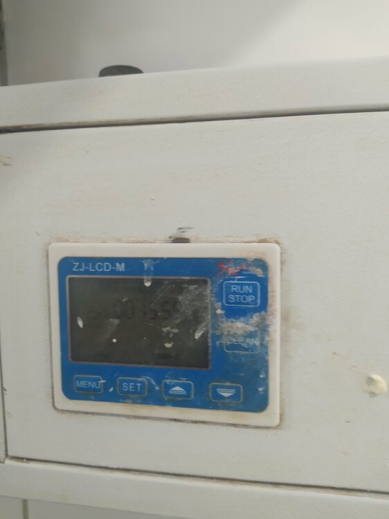

Может, в сторону Flow Sensor Meter controller? Как я понял, там контроллер заточен под подключение температурного датчика, датчиков Холла и выдаёт управляющие сигналы на запорные клапана.
Саме це в сусідів. Він просто показує температуру. Не регулює її. Принаймні там регулювання на механічному ЕСБЕ.
Температуру и объём и, судя по всему, там есть возможность подключать исполнительные устройства.
Треба мануал покурити. Якщо є температура то дивно що замість 2 клапанів По сотці заморочились з триходовим.
Загалом буду дивитись.
На Алі вказано виключно як приблуду для фільтрів води. Інші виходи то високий низький тиск, тдс і так далі.
Про регуляцію температури мовчать.
