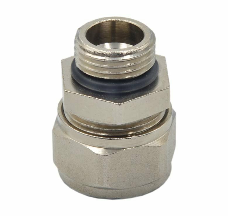

Ihor Chumak Опубліковано: 2 червня Поділитись Опубліковано: 2 червня (змінено) Підкажіть, будь-ласка. Треба з'єднати ось такі фіттинги. На зовнішній різьбі - гумова прокладка. Їх треба на фум-стрічку? Чи цієї прокладки достатньо? Цитата Змінено 2 червня користувачем Ihor Chumak Посилання на коментар Поділитися на інших сайтах More sharing options...
Сергей 31 Опубліковано: 2 червня Поділитись Опубліковано: 2 червня 3 часа назад, Ihor Chumak сказал: Їх треба на фум-стрічку? Потечет, подмотаете. Эти фитинги в любом случае должны быть в зоне досягаемости для обслуживания. 1 Посилання на коментар Поділитися на інших сайтах More sharing options...
Ihor Chumak Опубліковано: 2 червня Поділитись Опубліковано: 2 червня Взагалі, це для зливу конденсату від кондиціонерів. Тобто, тиску там не буде. Мабуть, не протече. Значить, намотати на фум зайвим не буде, що раз і назавжди. Посилання на коментар Поділитися на інших сайтах More sharing options...
Сергей 31 Опубліковано: 2 червня Поділитись Опубліковано: 2 червня 15 минут назад, Ihor Chumak сказал: Взагалі, це для зливу конденсату від кондиціонерів. Значить, намотати на фум зайвим не буде, що раз і назавжди. Да, правильно. Но для этих целей хорошо бы поставить специальный сифон с разрывом струи. Это позволит чистить трубу от кондера до сифона, она таки засоряется. И не позволяет злым микробам из каналии переползать в кандер. 1 Посилання на коментар Поділитися на інших сайтах More sharing options...
Ihor Chumak Опубліковано: 2 червня Поділитись Опубліковано: 2 червня Так, це все є. Я просто для економії об'єдную 2 траси від кондиціонерів в один сифон. Посилання на коментар Поділитися на інших сайтах More sharing options...

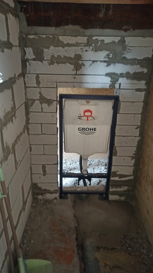

XL.pro Опубліковано: 17 червня Поділитись Опубліковано: 17 червня (змінено) На сайті Леруа продаються інсталяції Grohe в комплекті: 1. Інсталяція, 2. Кнопка, 3. Унітаз www.leroymerlin.ua/p/komplekt-instaliatsii-grohe-rapid-sl-38722001-z-unitazom-primera-project-new-3320147-ta-knopkoiu-skate-cosmopolitan-38732000-12588562 На сайті Агромат інсталяція 4 в 1 в наступній комплектації: 1. Інсталяційна система, 2. Бачок, 3. Шумоізоляційна прокладка, 4. Змивний патрубок, 5. Елементи кріплення, 6. Клавіша для змиву води www.agromat.ua/installyatsiya-dlya-unitaza-grohe-3873200a-rapid-sl-for-wc-promotion-set-4-in-1_s436134/ 1. Бачок, шумоізоляційна прокладка, елементи кріплення (чого немає в описі Леруа) входять в будь яку інсталяцію від Grohe? 2. Чому "інсталяція + унітаз" в Леруа коштують майже в таку ж ціну, як "інсталяція без унітазу" на інших сайтах? Змінено 17 червня користувачем XL.pro Посилання на коментар Поділитися на інших сайтах More sharing options...
Сергей 31 Опубліковано: 17 червня Поділитись Опубліковано: 17 червня Всегда отговариваю своих заказчиков покупать инсталляции без верхней перегородки. Железяка должна быть буквой "П". 1 Посилання на коментар Поділитися на інших сайтах More sharing options...
Vitaliy67 Опубліковано: 17 червня Поділитись Опубліковано: 17 червня Я уже забыл,когда такие видел. Посилання на коментар Поділитися на інших сайтах More sharing options...
DimaF Опубліковано: 17 червня Поділитись Опубліковано: 17 червня 1 час назад, XL.pro сказал: Чому "інсталяція + унітаз" в Леруа коштують майже в таку ж ціну, як "інсталяція без унітазу" на інших сайтах? Потому что унитаз китайский. Оригинальный стоит как сама инсталяция. 1 Посилання на коментар Поділитися на інших сайтах More sharing options...
Vikctor Опубліковано: 17 червня Поділитись Опубліковано: 17 червня 1 час назад, XL.pro сказал: 1. Бачок, шумоізоляційна прокладка, елементи кріплення (чого немає в описі Леруа) входять в будь яку інсталяцію від Grohe? Принаймні інших я не бачив. 1 Посилання на коментар Поділитися на інших сайтах More sharing options...
XL.pro Опубліковано: 17 червня Поділитись Опубліковано: 17 червня 1 година тому, Сергей 31 сказав: Всегда отговариваю своих заказчиков покупать инсталляции без верхней перегородки. Железяка должна быть буквой "П". Навіть не звернув увагу на відсутність "П". Врахую при виборі. Посилання на коментар Поділитися на інших сайтах More sharing options...
