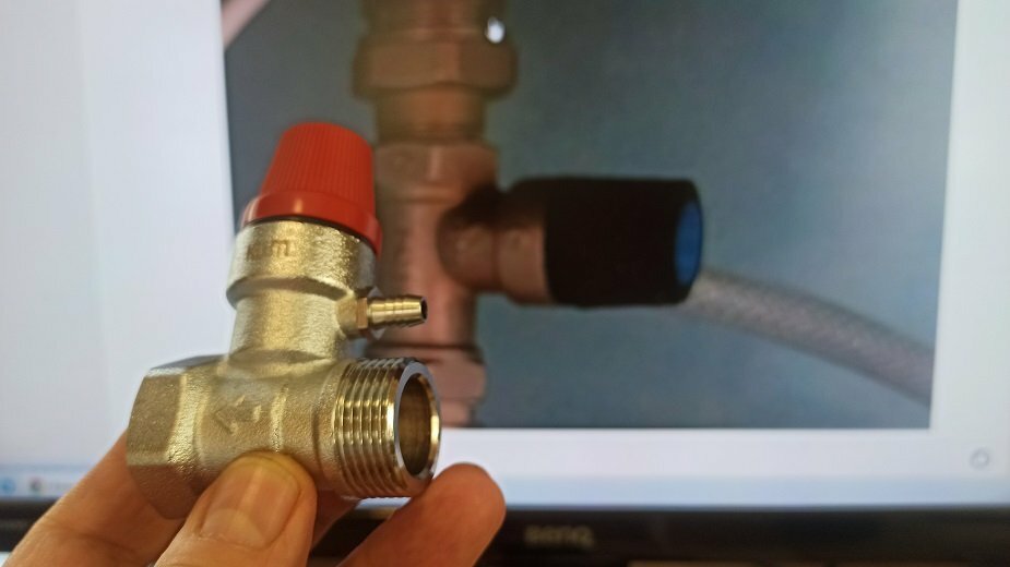

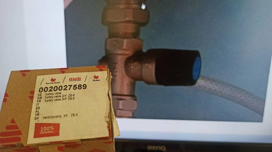

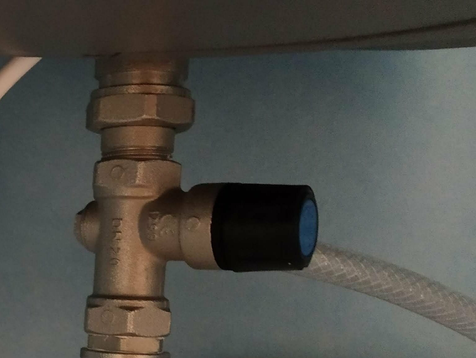

Dark FeniX Опубліковано: 24 червня Поділитись Опубліковано: 24 червня Спустя 6 лет службы перестал держать давление предохранительный клапан бойлера Drazice, постоянно течет в слив вода. Стоял комплектный. Сейчас планирую менять, и задумался - а на какой? Можно, конечно, заказать аналогичный. Но, возможно, есть лучше по качеству? Сложности добавляет диаметр - 3/4". Подскажите, пожалуйста. Посилання на коментар Поділитися на інших сайтах More sharing options...
Сергей 31 Опубліковано: 24 червня Поділитись Опубліковано: 24 червня 45 минут назад, Dark FeniX сказал: Подскажите, пожалуйста. Фото клапана. На дразице группа безопасности бойлера, в одном корпусе это подрывной и обратный клапана. Посилання на коментар Поділитися на інших сайтах More sharing options...
Dark FeniX Опубліковано: 24 червня Поділитись Опубліковано: 24 червня 17 минут назад, Сергей 31 сказал: Фото клапана. На дразице группа безопасности бойлера, в одном корпусе это подрывной и обратный клапана. Да, так и есть - комбинированный клапан со встроенным обратным клапаном Посилання на коментар Поділитися на інших сайтах More sharing options...
Сергей 31 Опубліковано: 24 червня Поділитись Опубліковано: 24 червня Заказать родной или аналог. Новый должен быть такой же длины, иначе придется переделать длину труба. Посилання на коментар Поділитися на інших сайтах More sharing options...
Dark FeniX Опубліковано: 24 червня Поділитись Опубліковано: 24 червня (змінено) 38 минут назад, Сергей 31 сказал: Заказать родной или аналог. Новый должен быть такой же длины, иначе придется переделать длину труба. Трубу всё равно переделывать буду, нужно организовать слив с бойлера. Это, я так понял, пример аналога? Поищу, спасибо. Ещё наткнулся на вот такую предохранительную группу от CALEFFI. Выглядит интересно, но не понятно, как организован слив. Какой-то странный патрубок с 1" резьбой. Змінено 24 червня користувачем Dark FeniX Посилання на коментар Поділитися на інших сайтах More sharing options...
Сергей 31 Опубліковано: 24 червня Поділитись Опубліковано: 24 червня 3 минуты назад, Dark FeniX сказал: Трубу всё равно переделывать буду, нужно организовать слив с бойлера. Тогда проще поставить отдельно, подрывной и обратный клапан. Посилання на коментар Поділитися на інших сайтах More sharing options...
Dark FeniX Опубліковано: 24 червня Поділитись Опубліковано: 24 червня 1 час назад, Сергей 31 сказал: Тогда проще поставить отдельно, подрывной и обратный клапан. Тогда остаётся актуальным вопрос - какой подрывной клапан из наличных в продаже у нас считать качественным😁 Посилання на коментар Поділитися на інших сайтах More sharing options...
Сергей 31 Опубліковано: 24 червня Поділитись Опубліковано: 24 червня 53 минуты назад, Dark FeniX сказал: Тогда остаётся актуальным вопрос - какой подрывной клапан из наличных в продаже у нас считать качественным😁 Это расходники, любой 1/2" 6 бар. Посилання на коментар Поділитися на інших сайтах More sharing options...
Дорофеев Сергей Опубліковано: 24 червня Поділитись Опубліковано: 24 червня 37 минут назад, Сергей 31 сказал: любой 1/2" 6 бар. У вас, на фотографии 3/4" 6 часов назад, Dark FeniX сказал: Сложности добавляет диаметр - 3/4" Посилання на коментар Поділитися на інших сайтах More sharing options...
Сергей 31 Опубліковано: 24 червня Поділитись Опубліковано: 24 червня 19 минут назад, Дорофеев Сергей сказал: У вас, на фотографии 3/4" Мы оговариваем вариант собрать отдельно подрывной и ОК. 1 Посилання на коментар Поділитися на інших сайтах More sharing options...
