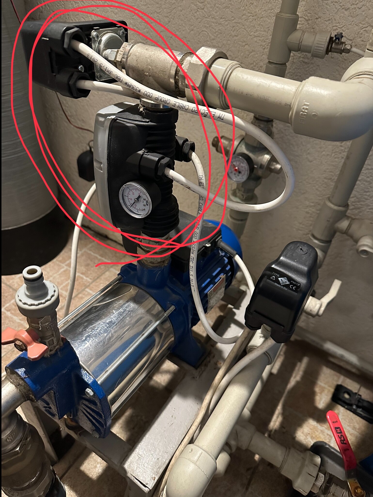

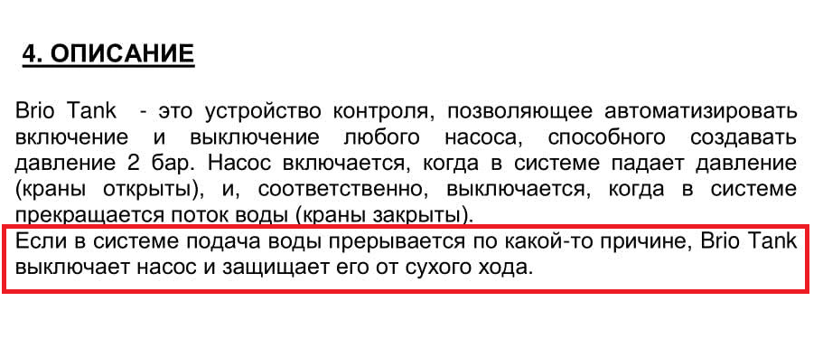

andrey_ka Опубліковано: 14 вересня Поділитись Опубліковано: 14 вересня 14 хвилин тому, ЯД сказав: Самое простое - как мистер Фрай предложил - ОК перед насосом. І що він дасть ? Насос вімкнеця , висмокче з себе всю воду , а далі пустота. Далі буде ось; Посилання на коментар Поділитися на інших сайтах More sharing options...
Фрай Опубліковано: 14 вересня Поділитись Опубліковано: 14 вересня 32 хвилини тому, andrey_ka сказав: Поставити на вході в ГА кран , щоб мати можливість обслуговування і відсікання ГА від системи. А хіба ставлять ГА без крана? 48 хвилин тому, LITMANENko сказав: 2 години тому, andrey_ka сказав: У вашого реле є така функція ? Думаю, що немає. Інакше б я помітив що насос запускається, хоча ніхто не користується водою От тому у мене і стоїть отака компоновка. Посилання на коментар Поділитися на інших сайтах More sharing options...
andrey_ka Опубліковано: 14 вересня Поділитись Опубліковано: 14 вересня 13 хвилин тому, Фрай сказав: А хіба ставлять ГА без крана? Без поняття. 14 хвилин тому, Фрай сказав: От тому у мене і стоїть отака компоновка. А навіщо ? Опишіть логіку роботи. Що це за модель реле (та що на насосі) ? Посилання на коментар Поділитися на інших сайтах More sharing options...
ЯД Опубліковано: 14 вересня Поділитись Опубліковано: 14 вересня (змінено) 3 години тому, andrey_ka сказав: Насос вімкнеця , висмокче з себе всю воду , а далі пустота Это каким образом там пустота? Если сама труба не дырявая, то вода не уйдет Проведите опыт - возьмите трубку, опустите один конец в воду, другой зажмите палец и поднимите трубку из воды. Она ж не вытечет, пока не отпустить палец или продырявить трубку, не так ли? А если, как с насосной станцией, один конец остается в воде, то тем более ничего не будет. Я думаю вам известны всякие "поилки" и пр, работающие по этому принципу Змінено 14 вересня користувачем ЯД Посилання на коментар Поділитися на інших сайтах More sharing options...
Фрай Опубліковано: 14 вересня Поділитись Опубліковано: 14 вересня 1 година тому, ЯД сказав: А если, как с насосной станцией, один конец остается в воде, то тем более ничего не будет. Если негерметично или клапан пропускает то уровень обязательно опустится до зеркала водьі 3 години тому, andrey_ka сказав: Що це за модель реле (та що на насосі) ? BRIO 2000-М, але я не є прибічником систем з таким економ-варіантом як це реле без ГА 3 години тому, andrey_ka сказав: 4 години тому, Фрай сказав: От тому у мене і стоїть отака компоновка. А навіщо ? Опишіть логіку роботи. Так треба, але мабуть саме з приводу коректної роботи системи у парі з ГА-150, трахались сервісники і за мої гроші виконували мої забаганки. І за себе говорить сам факт того, що після встановлення ЗК я забув за проливання, хоча мої сервісні фахівці казали навіщо? ) От навіть оце пробне вмикання показало, що за більш ніж рік насос не залишився порожнім і без проблем закачав воду. Посилання на коментар Поділитися на інших сайтах More sharing options...
andrey_ka Опубліковано: 14 вересня Поділитись Опубліковано: 14 вересня 17 хвилин тому, ЯД сказав: Это каким образом там пустота? Не тримає ЗК на кінці труби, + немає повної герметичності всмоктувальної частини системи. Встановлення ЗК на вході в насос - це вгадування , що ж диряве : насос чи труба , бо ЗК в колодязі там у будь-якому разі дирявий. 17 хвилин тому, ЯД сказав: Проведите опыт - возьмите трубку, опустите один конец в воду, другой зажмите палец и поднимите трубку из воды. Она ж не вытечет, пока не отпустить палец или продырявить трубку, не так ли? Так. Але , як завжди , не все те золото що блистить. Трохи все ж таки поексперементував. Взяв прозору резинову трубку десь 10мм діаметром. занурив все це у воду , далі перетиснув пальцями один кінець та вийняв її з води. І... , чудо сталось , вода стоїть як вкопана. Але , думаю , ну хто ж буде в свердловину пхати резинову трубку 10мм. І так як під рукою не було труби ПНД 32 та відповідного крана то: Взяв шматок труби ППР 25 , припаяв на кінець різьбу та вкрутив туди звичайний шаровий кран ( на паклю звісно). Занурив все це у 5-ти літрову баклашку з водою, Далі перекрив шаровий кран , та вийняв все це діло з води. І.... , ви не повірите , але вся вода тю,тю , витекла. Посилання на коментар Поділитися на інших сайтах More sharing options...
Фрай Опубліковано: 14 вересня Поділитись Опубліковано: 14 вересня Стовп води, діаметр труби, критична маса, земне тяготіння, давно в церкву ходили і тд. )) Посилання на коментар Поділитися на інших сайтах More sharing options...
Propeller Опубліковано: 14 вересня Поділитись Опубліковано: 14 вересня 1 час назад, andrey_ka сказал: Взяв прозору резинову трубку десь 10мм діаметром. занурив все це у воду , далі перетиснув пальцями один кінець та вийняв її з води. І... , чудо сталось , вода стоїть як вкопана. Але , думаю , ну хто ж буде в свердловину пхати резинову трубку 10мм. І так як під рукою не було труби ПНД 32 та відповідного крана то: Взяв шматок труби ППР 25 , припаяв на кінець різьбу та вкрутив туди звичайний шаровий кран ( на паклю звісно). Занурив все це у 5-ти літрову баклашку з водою, Далі перекрив шаровий кран , та вийняв все це діло з води. І.... , ви не повірите , але вся вода тю,тю , витекла. Якщо ви занурили трубку у воду, перекрили верхній кінець трубки пальцем (герметично), потім почали виймати трубку з води, то стовп води в трубці буде незмінний поки її нижній кінець у воді. Як только ви виймете всю трубку з води ("вийняв її з води") вода впаде. То ж щось у вашій розповіді не так. Посилання на коментар Поділитися на інших сайтах More sharing options...
andrey_ka Опубліковано: 14 вересня Поділитись Опубліковано: 14 вересня 50 хвилин тому, Propeller сказав: Якщо ви занурили трубку у воду, перекрили верхній кінець трубки пальцем (герметично), потім почали виймати трубку з води, то стовп води в трубці буде незмінний поки її нижній кінець у воді. Як только ви виймете всю трубку з води ("вийняв її з води") вода впаде. То ж щось у вашій розповіді не так. Так і було , в досліді №2 (з ППР трубою). А от в досліді №1 (з резиновою трубкою ) все було рівно навпаки. Все було як книжка пише (фізика 7кл.) Посилання на коментар Поділитися на інших сайтах More sharing options...
ЯД Опубліковано: 14 вересня Поділитись Опубліковано: 14 вересня 1 годину тому, andrey_ka сказав: Так і було , в досліді №2 (з ППР трубою). А от в досліді №1 (з резиновою трубкою ) все було рівно навпаки. Все було як книжка пише (фізика 7кл.) Ну все как я и говорил. Если не будет откуда заходить воздуху не будет сливаться вода, ведь конец трубы в любом случае в воде Посилання на коментар Поділитися на інших сайтах More sharing options...
naupv Опубліковано: 14 вересня Поділитись Опубліковано: 14 вересня Діставайте трубу і дивіться зворотній клапан, по можливості краще замінити. Посилання на коментар Поділитися на інших сайтах More sharing options...
andrey_ka Опубліковано: 15 вересня Поділитись Опубліковано: 15 вересня 11 годин тому, ЯД сказав: Ну все как я и говорил. Если не будет откуда заходить воздуху не будет сливаться вода, ведь конец трубы в любом случае в воде Але ж зливається зараза (дослід №2) Це все лірика , вода ж у ТС кудись дівається. 1. Дирявий насос але цілий ЗК в колодязі , вода тікати не буде апріорі. 2. Насос цілий дирява труба , але цілий ЗК в колодязі , вода зливатись не буде. Тут має працювати фізика 7кл. (якщо все що вище дірки ціле/герметичне то і вода через цю дірку виходити не буде). 3. Дирявий насос та дирявий ЗК в колодязі , вода тікає. ІМХО. Найбільш ймовірний варіант. 4. Цілий насос , дирява труба та дирявий ЗК в колодязі , вода тікає. Як не крути все впирається в колодязний ЗК. ПС.. Встановлення додаткового ЗК на вході в насос підходить до варіанту №3. Таким чином відсікається дирявий насос від дирявого ЗК в колодязі і починає працювати фізика 7кл. Але це рівно те саме , що ми відремонтуємо/замінимо колодязний ЗК. 1 Посилання на коментар Поділитися на інших сайтах More sharing options...
LITMANENko Опубліковано: 18 вересня Поділитись Опубліковано: 18 вересня Всім дуже дякую. У неділю були проведені роботи з трубою, сьогодні (у четвер) поїхав перевірити чи запуститься насос і він запустився. Раніш навіть у вівторок не запускався, тобто прогрес точно є. Оскільки я буваю там тільки на вихідних, то мені достатньо, щоб насос тримав неділю. Думаю тепер він буде тримати. Що ж було зроблено? Всі старі деталі були замінено і всі з'єднання перепаковано. Старі ПНД фітінги замінені на Unidelta, в старих фітінгах Unidelta було замінено гумове кільце (вони продаються окремо), ПНД фітінги збирались як дехто каже на ютюбі - вставляємо до упора трубу, потім на 5 мм виймаємо і закручуємо. Ну так робив просто через те, щоб щось змінити. Бо раніш вставляв до упора і не працювало. Різьбові ж зєднання (це зворотній клапан до муфти і муфта до насоса) збирав як радив Сергей 31 - фумка скручувалась в нитку, потім наматувалась в кожну різьбову канавку. А далі вже розправлена фумка наматувалась "як звичайно". Коли все було зібрано, труба була повішена на дерево, наповнена водою, витерта насухо і провисіла декілька годин - ніде ніяких крапель не знайдено. Ну і після цього труба спущена в колодязь і підключена до насоса. Довжина вертикальної ділянки труби 8 метрів. Обійшлося без додаткових зворотних клапанів, без кранів, без перестановки компонентів. Схиляюсь до того, що скоріш за все допомогла більш якісна паковка з'єднань, зокрема скручування фумки в нитку. Бо на мій погляд в ПНД фітінгах важко щось зробити не так. То ж хто доливає воду, можливо є сенс перепакувати з'єднання. У мене ще був варіант купити Permatex Thread Sealant, який радив Сергей 31, (250 грн за найменший об'єм), але не хотілось чекати доки він застигне. Обійшлося і без нього. Опресовщик хоча і є у сусіда, але сусід у відрядженні і на цих вихідних взяти не вдалося. Обійшлося також без нього. Герметичності, схоже, вдялося досягти! Ще раз всім дякую 👍 7 Посилання на коментар Поділитися на інших сайтах More sharing options...
Vikctor Опубліковано: 18 вересня Поділитись Опубліковано: 18 вересня 1 час назад, LITMANENko сказал: То ж хто доливає воду, можливо є сенс перепакувати з'єднання. Це на жаль не завжди допомогає. В мене як виявилось пошкодилась прокладка в американці. Вставив нову і теж кілька днів радів несамовито, що все працює як треба. Але потім раптом при відкритті вуличного крану тиск води став на око біля 0,8-1 бара, хоча реле дозволяє насосу як мінімум вдвічі більший. Такий тиск навіть не підіймає штанги в форсунках автополиву. І що тепер винно в цьому вже зовсім незрозуміло. Бо насос качає - декілька відер наповнив, але чомусь не виходить на рабочий режим. І в сервіс такий насос не відвести, бо навіть я його легко запущу на потрібному рівні... Посилання на коментар Поділитися на інших сайтах More sharing options...
LITMANENko Опубліковано: 18 вересня Поділитись Опубліковано: 18 вересня 2 часа назад, Vikctor сказал: Це на жаль не завжди допомогає. Можливо я зарано радію, але скоро кінець сезону, насос буде від'єднано і вода злита. Весною приєднаю заново і вже в наступному році я точно взнаю як все працює і наскільки довго. У мене ще є другий колодязь, в якому вода знаходиться на глибині 20 метрів. І її там десь півтора метра. То може дійдуть руки по схемі Пропеллера встановити насос на ЕППС і спустити вниз на воду. Бо є другий поверхневий насос, який наразі без діла простаює. Але 20 метрів є 20 метрів. Чи займатись цим не знаю. Все б вирішило буріння свердловини на 70 метрів, але це зовсім інші гроші. Посилання на коментар Поділитися на інших сайтах More sharing options...

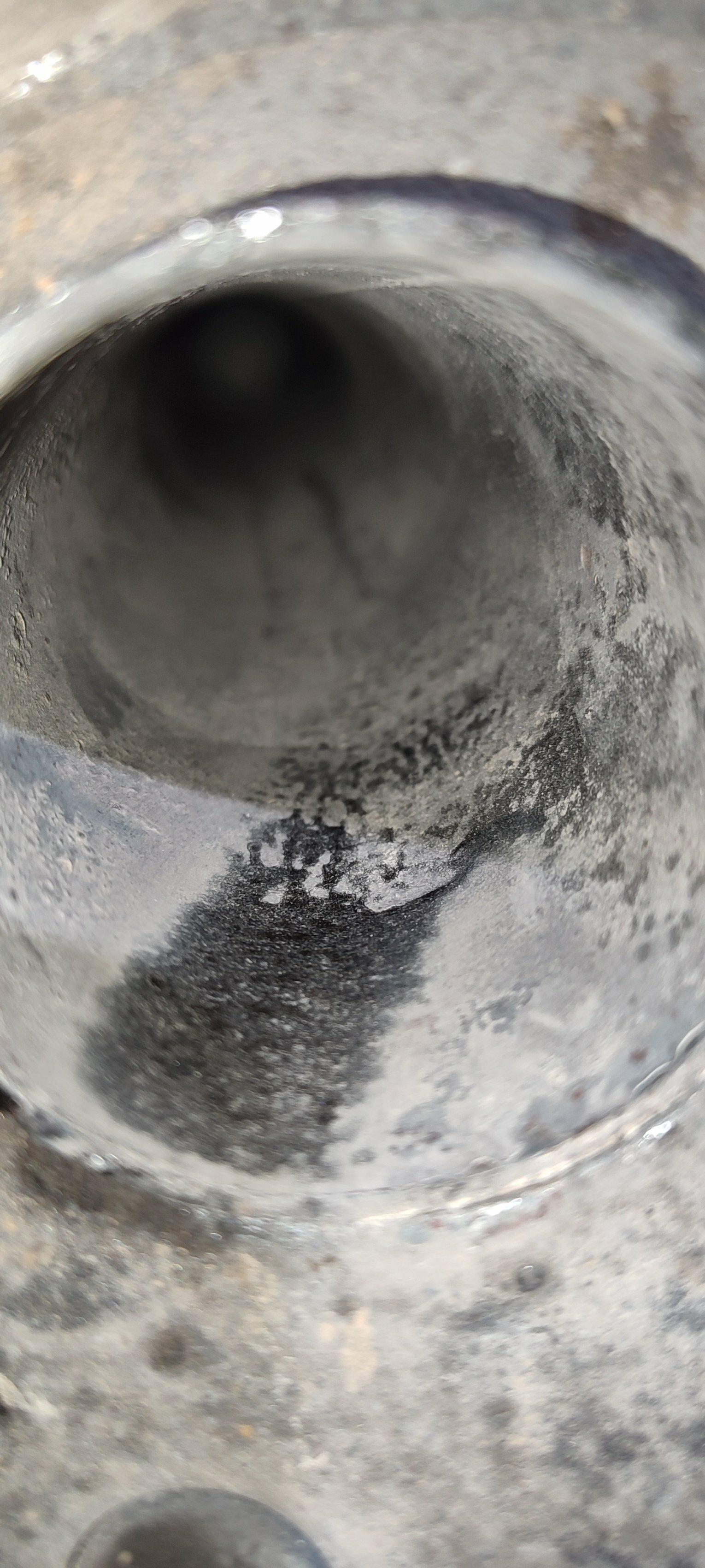

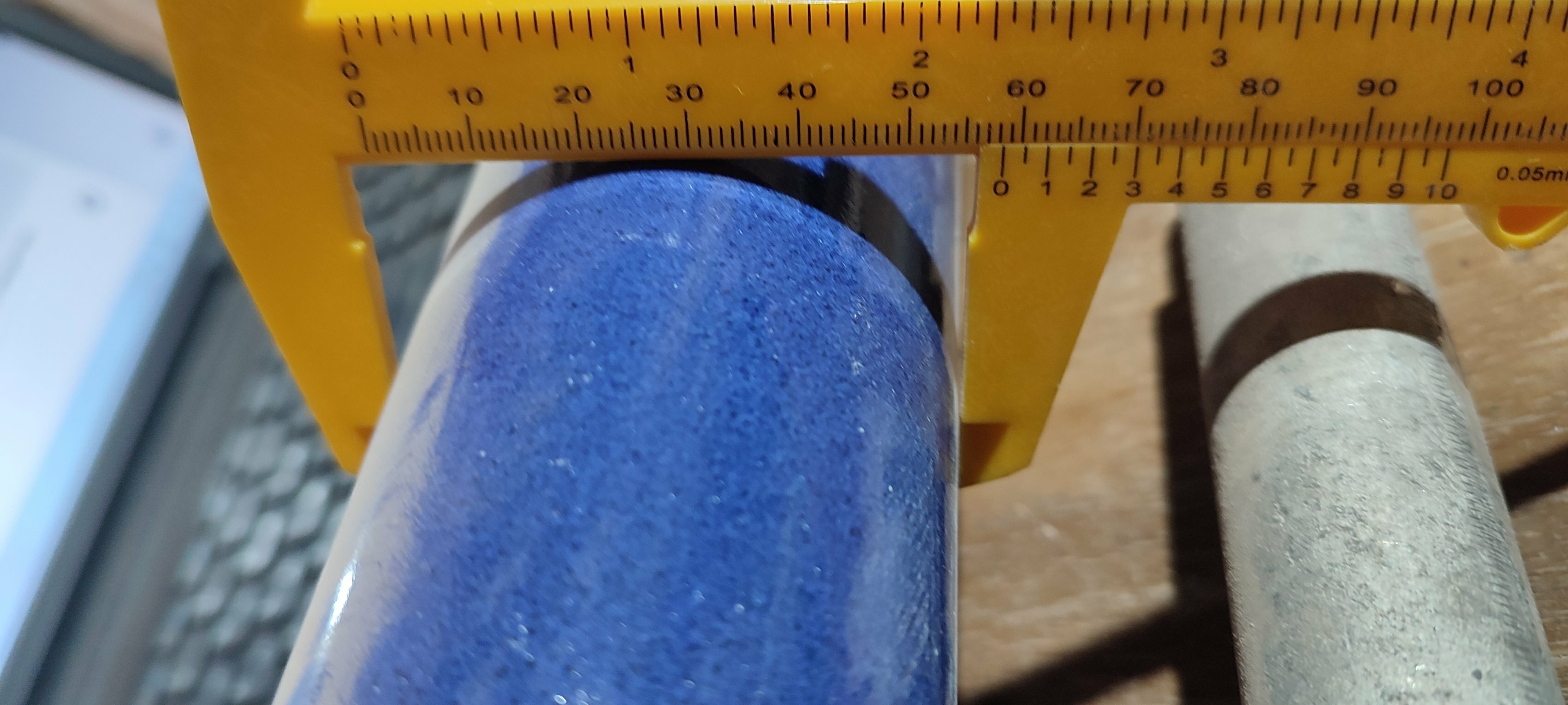

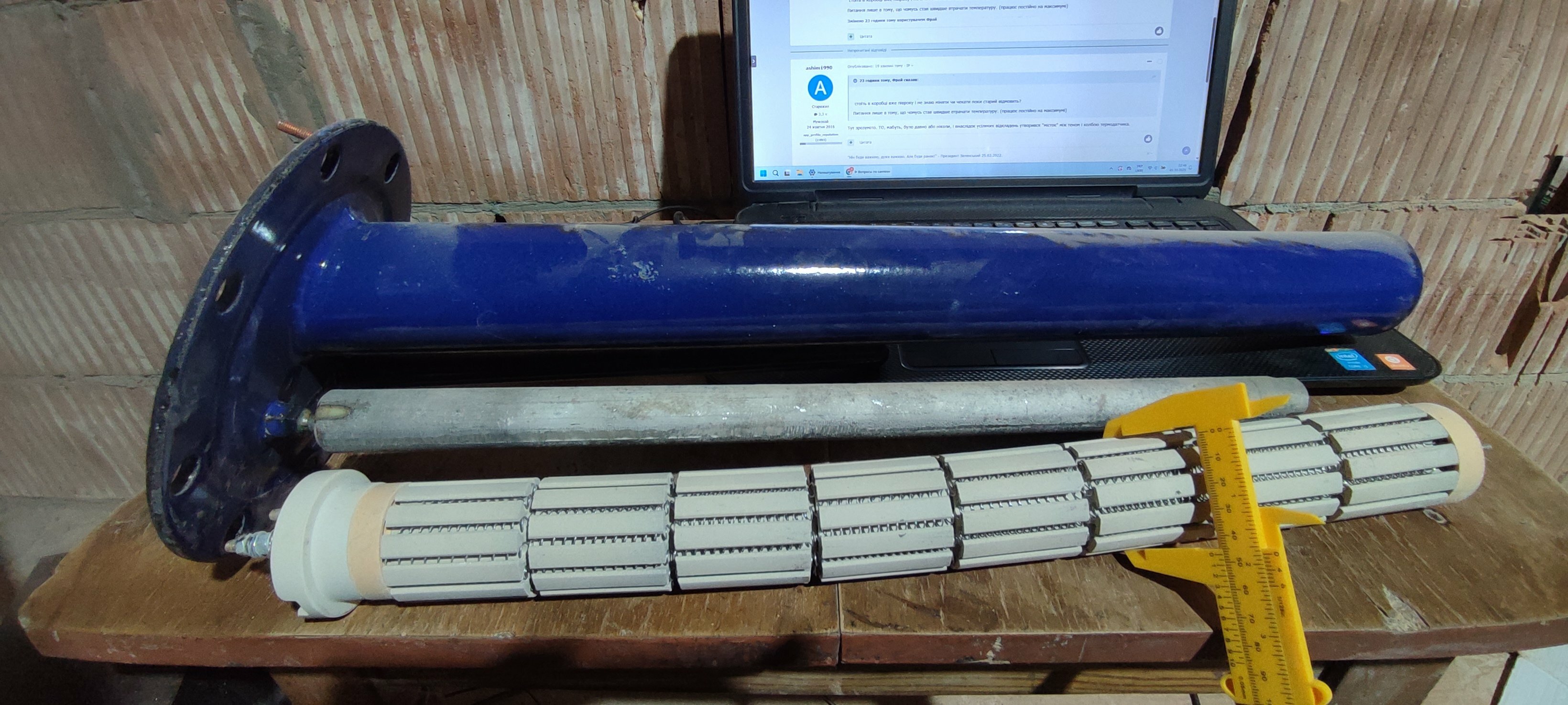

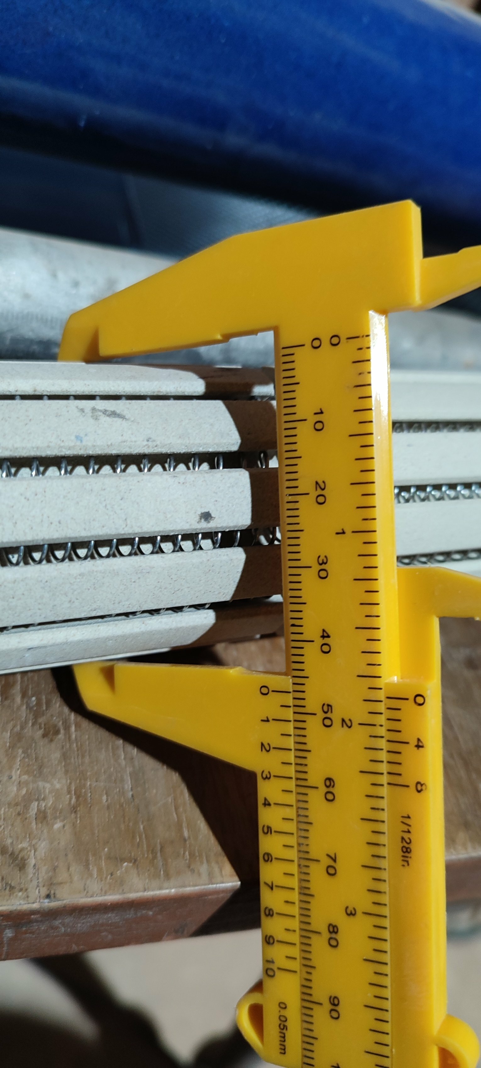

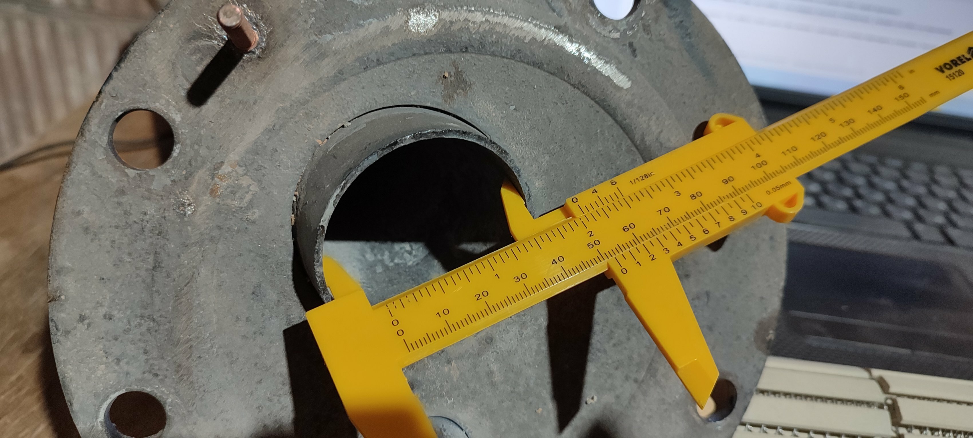

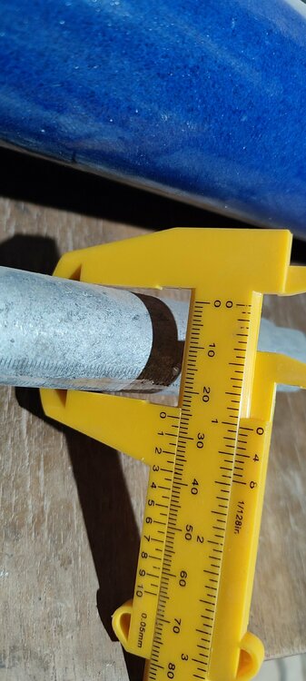

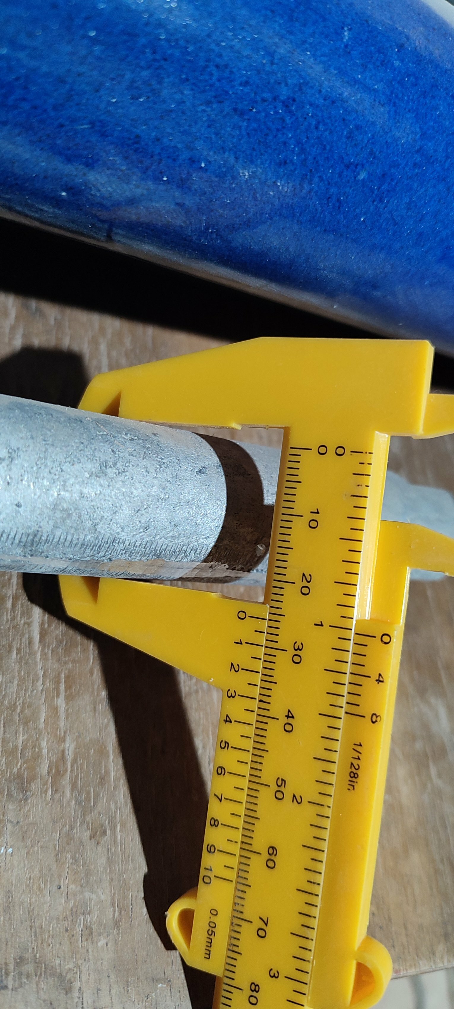

outdoor24 Опубліковано: 30 вересня Поділитись Опубліковано: 30 вересня Добрий вечір. Чи є якась принципова різниця в плані ефективності і довговічності між тенами Drazice TPK та TJ? Перший сухий, що наче краще в плані довговічності і простіше заміна, але встановлюється у нижній фланець, то потрібно злити весь бойлер. Другий мокрий, але різьбовий і ставиться посередині, що наче простіше по монтажу і потрібно злити лише половину бойлера. Ціна +- однакова, потужність теж. Посилання на коментар Поділитися на інших сайтах More sharing options...
Фрай Опубліковано: 30 вересня Поділитись Опубліковано: 30 вересня Сухий тен то безпека та менша закоксованість ТЕНів і при заміні нічого зливати не потрібно. Принаймі у мене на Горєньє Посилання на коментар Поділитися на інших сайтах More sharing options...
ashim1990 Опубліковано: 30 вересня Поділитись Опубліковано: 30 вересня (змінено) 43 минуты назад, Фрай сказал: Сухий тен то безпека та менша закоксованість ТЕНів і при заміні нічого зливати не потрібно. Принаймі у мене на Горєньє Як раз у Горєньє закоксованість приблизно однакова. Там сухий тен спрощений, якщо можна так мовити. Площа поверхні його колби приблизно така ж як площа звичайного мокрого. А от у Дражіце він такий як треба. Просто подивіться в інеті відмінність. Змінено 30 вересня користувачем ashim1990 Посилання на коментар Поділитися на інших сайтах More sharing options...
Фрай Опубліковано: 30 вересня Поділитись Опубліковано: 30 вересня (змінено) 25 хвилин тому, ashim1990 сказав: Площа поверхні його колби приблизно така ж як площа звичайного мокрого. Це не дуже коректне порівняння, вони принципово різні по безпеці і заміні, але не буду сперечатись, у мене кожен бойлер працював без розборки не менше 10-12 років. От і зараз купив такий же самий, тут мені порадили не мудрувати з електронним таблом і дійсно, навіщо? Хотів взяти Дражіце і там чомусь також відрадили, хоча попередили, що і Горєньє також вже те пальто. стоїть в коробці вже півроку і не знаю міняти чи чекати поки старий відмовить? Питання лише в тому, що чомусь став швидше втрачати температуру. (працює постійно на максимумі) Змінено 30 вересня користувачем Фрай Посилання на коментар Поділитися на інших сайтах More sharing options...

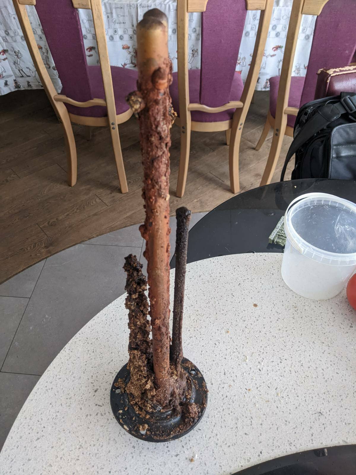

ashim1990 Опубліковано: 1 жовтня Поділитись Опубліковано: 1 жовтня 22 часа назад, Фрай сказал: стоїть в коробці вже півроку і не знаю міняти чи чекати поки старий відмовить? Питання лише в тому, що чомусь став швидше втрачати температуру. (працює постійно на максимумі) Тут зрозуміло. ТО, мабуть, було давно або ніколи, і внаслідок усіляких відкладень утворився "місток" між теном і колбою термодатчика. Посилання на коментар Поділитися на інших сайтах More sharing options...
Dr.Yura Опубліковано: 1 жовтня Поділитись Опубліковано: 1 жовтня Бойлер комбінований Drazice OKCV 200 купив в 2019 році, покищо ще не встанволений. 2 Посилання на коментар Поділитися на інших сайтах More sharing options...
Фрай Опубліковано: 2 жовтня Поділитись Опубліковано: 2 жовтня (змінено) 23 години тому, ashim1990 сказав: 30.09.2025 в 23:32, Фрай сказав: Питання лише в тому, що чомусь став швидше втрачати температуру. (працює постійно на максимумі) Тут зрозуміло. ...внаслідок усіляких відкладень утворився "місток" між теном і колбою термодатчика. А мені ні, який звʼязок між відкладенням і більш швидким охолодженням? Цитата ТО, мабуть, було давно або ніколи, і Так, ТО не було взагалі, але то впливає на швидкість нагрівання, а не на втрату тепла при простої. (коли гарячою водою не користуєшся) Змінено 2 жовтня користувачем Фрай 1 Посилання на коментар Поділитися на інших сайтах More sharing options...
ashim1990 Опубліковано: 2 жовтня Поділитись Опубліковано: 2 жовтня (змінено) 9 часов назад, Фрай сказал: А мені ні, який звʼязок між відкладенням і більш швидким охолодженням? Так, ТО не було взагалі, але то впливає на швидкість нагрівання, а не на втрату тепла при простої. (коли гарячою водою не користуєшся) То може, все-таки не догріває? В мене так було. На максимумі стало гріти значно гірше ніж раніше. Бо інша версія гірша. Бак протікає, але ще тільки в теплоізоляцію. Тоді десь на поверхні стінки є гаряче місце. Тобто, дуже збільшились тепловтрати. Змінено 2 жовтня користувачем ashim1990 Посилання на коментар Поділитися на інших сайтах More sharing options...
