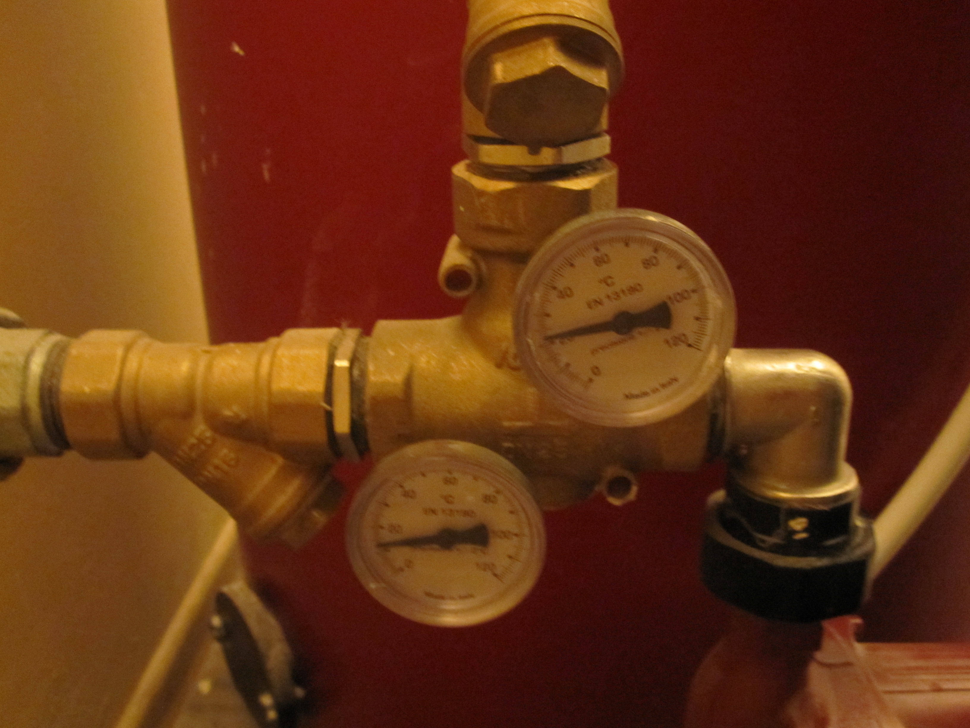

timoc Опубліковано: 16 листопада 2018 Поділитись Опубліковано: 16 листопада 2018 Добрый вечер . РЇ выбочаюсь Р·Р° вмешательство подскажите РЈ меня РІ котельне стоит клапан VTC511 СЃ трудом открывает обратку РіРґРµ то РїСЂРё t >65C. начинает подмес, Р° РґРѕ этого работает РїРѕ малому РєСЂСѓРіСѓ хотя написано РЅР° нем 50РЎ, Р° для моего котла- 45РЎ было Р±С‹ нормально. РЇ обратился РґРѕ спеца РѕРЅ выбросил термостат РёР· термостатического клапана Рё сказав, что РѕРЅ РЅРµ нужен РјРѕР¶РЅРѕ работать Рё без его. Может поменять термостат? Добавлено через 1 минуту Добрый вечер . Я выбочаюсь за вмешательство подскажите У меня в котельне стоит клапан VTC511 с трудом открывает обратку где то при t >65C. начинает подмес, а до этого работает по малому кругу хотя написано на нем 50С, а для моего котла- 45С было бы нормально. Я обратился до спеца он выбросил термостат из термостатического клапана и сказав, что он не нужен можно работать и без его. Может поменять термостат? Посилання на коментар Поділитися на інших сайтах More sharing options...
murava Опубліковано: 16 листопада 2018 Автор Поділитись Опубліковано: 16 листопада 2018 Ну, лучше бы с рабочим клапаном, конечно. Темп его открытия номинируется термовставкой в клапан. Ее можно купить отдельно, но она стоит как половина клапана. На 45 вставок нет, в этом случае поставьте поворотный клапан с сервоприводом и контроллер - можно себе задать условия по температуре. Посилання на коментар Поділитися на інших сайтах More sharing options...
master-joda Опубліковано: 16 листопада 2018 Поділитись Опубліковано: 16 листопада 2018 Добрый вечер . РЇ выбочаюсь Р·Р° вмешательство подскажите РЈ меня РІ котельне стоит клапан VTC511 СЃ трудом открывает обратку РіРґРµ то РїСЂРё t >65C. начинает подмес, Р° РґРѕ этого работает РїРѕ малому РєСЂСѓРіСѓ хотя написано РЅР° нем 50РЎ, Р° для моего котла- 45РЎ было Р±С‹ нормально. РЇ обратился РґРѕ спеца РѕРЅ выбросил термостат РёР· термостатического клапана Рё сказав, что РѕРЅ РЅРµ нужен РјРѕР¶РЅРѕ работать Рё без его. Может поменять термостат? Добавлено через 1 минуту Добрый вечер . Я выбочаюсь за вмешательство подскажите У меня в котельне стоит клапан VTC511 с трудом открывает обратку где то при t >65C. начинает подмес, а до этого работает по малому кругу хотя написано на нем 50С, а для моего котла- 45С было бы нормально. Я обратился до спеца он выбросил термостат из термостатического клапана и сказав, что он не нужен можно работать и без его. Может поменять термостат? Скорее всего чугун подклинивает,раз прокололся больше не устанавливаю, только латунные.И фильтра ставьте на байпасе и обратке. У Икмы есть на 45 гр.(Арт-133) Посилання на коментар Поділитися на інших сайтах More sharing options...
timoc Опубліковано: 17 листопада 2018 Поділитись Опубліковано: 17 листопада 2018 байпас краном на половину прикрутил, то похоже начался процесс еще понаблюдаю ну а если решу менять ,то какой посоветуете лучше поставить поворотный клапан? Посилання на коментар Поділитися на інших сайтах More sharing options...
timoc Опубліковано: 23 листопада 2018 Поділитись Опубліковано: 23 листопада 2018 Доброе утро! Вчера целый день прокочегарил и не чего толком не добился, тепла на батареи почти хватает, а вот теплый пол так и не смог запустить, прогреть. Термостатический клапан VTC511 чугунка похоже держит тепло, плохо подмес делает все идет практически через байпас по малому кругу, что то проходит но его мало. До обратки после циркуляционного рукой дотронутся нельзя, а тепла на коллектор мало идет. Не знаю как поступить если менять клапан, то подскажите какой? их море какой именно? Cпасибо. Посилання на коментар Поділитися на інших сайтах More sharing options...
Сергей 31 Опубліковано: 23 листопада 2018 Поділитись Опубліковано: 23 листопада 2018 Не знаю как поступить если менять клапан, то подскажите какой? их море какой именно? Cпасибо. Этот точно подойдет: ESBE VTA 522 G 1", DN25, 45-65 ° 2 Посилання на коментар Поділитися на інших сайтах More sharing options...

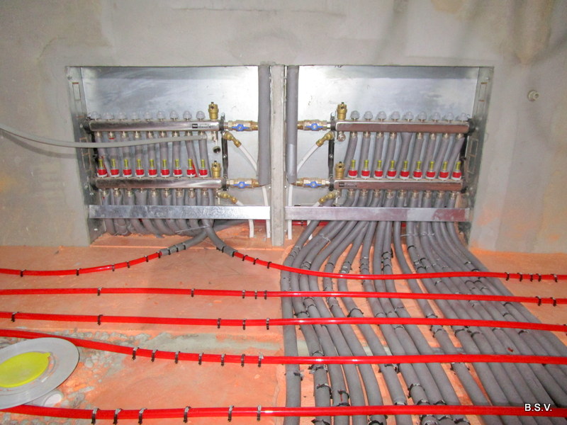

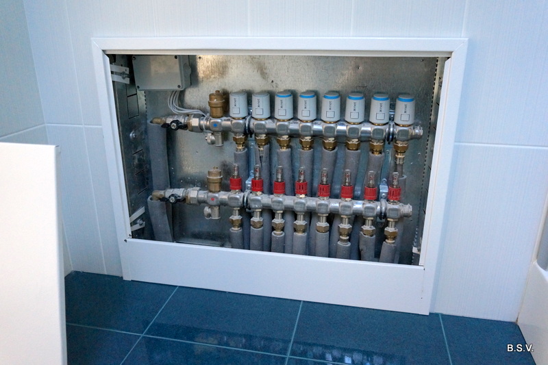

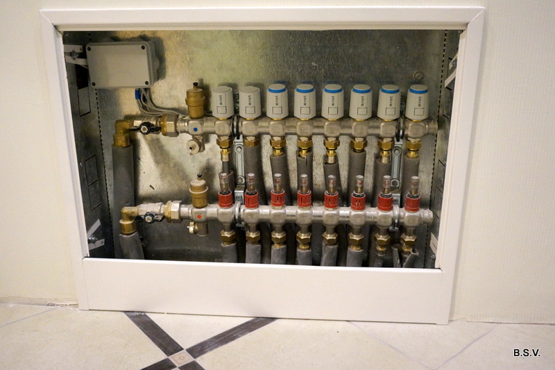

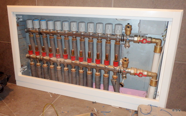

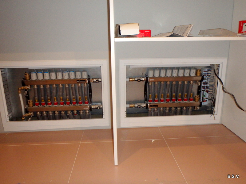

-electron- Опубліковано: 23 листопада 2018 Поділитись Опубліковано: 23 листопада 2018 Цікаво почути відгуки про колектори ТП з нержавійки. Собі брав в топікстартера Данфос а зараз беру сусіду. Він хоче подешевше. Вибір між Луксором або нержавійкою (такий вибір на фірмі де я вициганив скидку). Нержавійка дешевше але чи варта вона уваги? Посилання на коментар Поділитися на інших сайтах More sharing options...
B.S.V. Опубліковано: 23 листопада 2018 Поділитись Опубліковано: 23 листопада 2018 Цікаво почути відгуки про колектори ТП з нержавійки. Ставлю тільки із нержи. Спочатку Кермі, останні років 5 ТЕСЕ. 2 Посилання на коментар Поділитися на інших сайтах More sharing options...
Vikctor Опубліковано: 23 листопада 2018 Поділитись Опубліковано: 23 листопада 2018 Ставлю тільки із нержи. Спочатку Кермі, останні років 5 ТЕСЕ. Тоже дешевле Луксора?:D Посилання на коментар Поділитися на інших сайтах More sharing options...
-electron- Опубліковано: 23 листопада 2018 Поділитись Опубліковано: 23 листопада 2018 Дивно що порівнюються матеріали різних класів. ТеСе варто порівнювати з Данфосом. А не порівнювати надійний Мерседес з китайським Джилі...... Посилання на коментар Поділитися на інших сайтах More sharing options...
yoojin Опубліковано: 23 листопада 2018 Поділитись Опубліковано: 23 листопада 2018 Бюджет из нержавейки это только Valtec. Посилання на коментар Поділитися на інших сайтах More sharing options...
