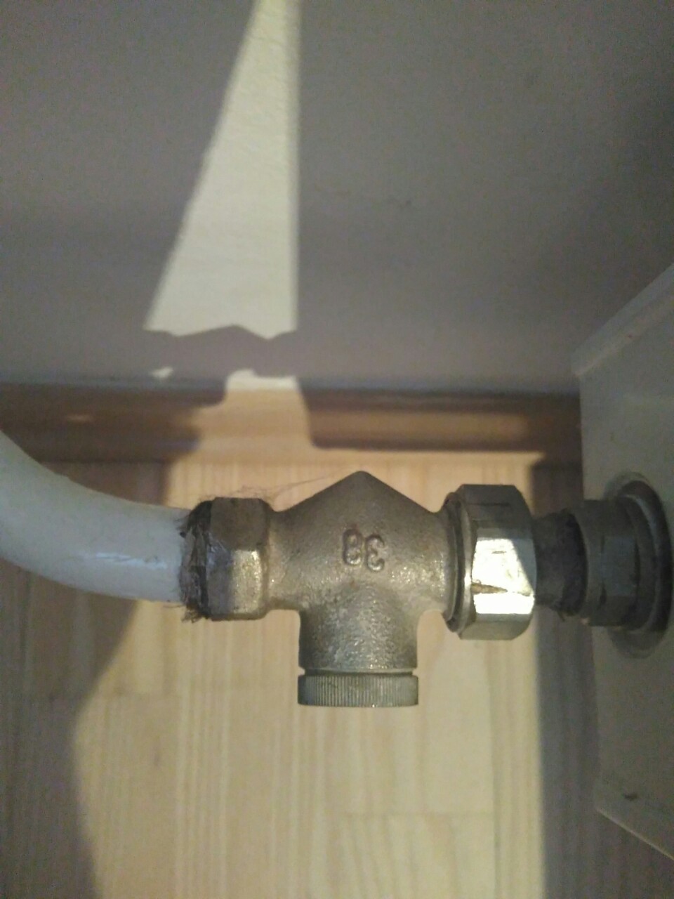

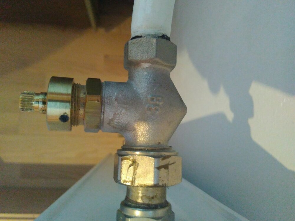

Да не бойтесь,ничего с краном не станется,ковыряйте и снимайте ручку,может надо потянуть её на себя и она снимется,если в центре снимается крышечка то там может быть винт.
Какой фирмы этот кран.
Отковырял. Под черной крышечкой беленькая, в ней болтик... Значок производителя на фото.
Наружная резьба 18, шаг похож на единицу. но это, по-моему, таки чисто кран.

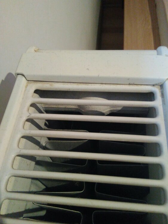

Взгляните на второе фото. Две стороны батареи соединяет трубка с выступом. Может таки в нее вкручивать? Боюсь только, что в нижнем подводе нет крана, а просто заглушка
Да таких кранов я не встречал,в низу это кран точно.
По всей видимости вам надо этот верхний кран менять на термостатный что бы установить термоголовку.
Короче на ходу не выкручусь?
Таки обычный кран.
Позвонить в УК и попросить вкрутить радиаторный кран под термоголовку вместо этого.

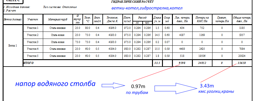

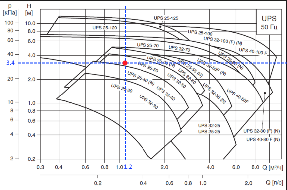

Циркуляционный насос GRUNDFOS ALPHA2 25-60 180, что скажите? у меня похоже придется менять 4 на 6-ку плохо тянет. Пробовал рассчитать то получается так
Вот неплохая альтернатива за вменяемые деньги:

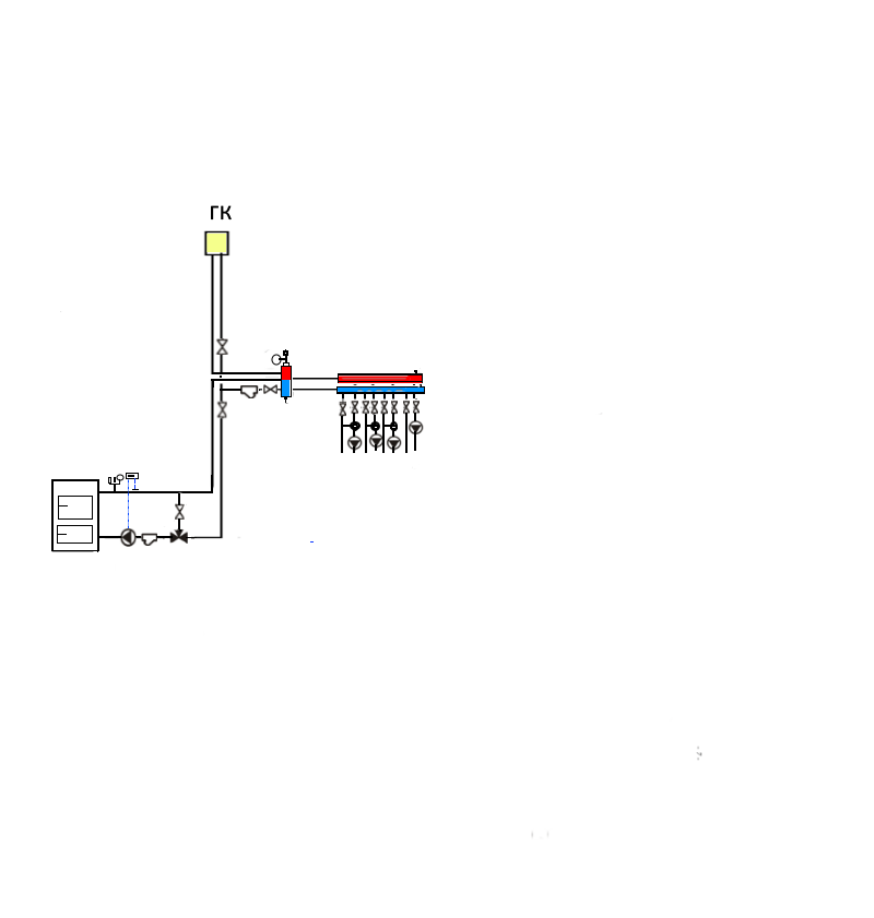

С Новым годом! В эти праздничные дни я надеюсь , думаю найдётся у Вас время уделить внимание моему отоплению. А сеть дела вот в чем: у меня два котла подключённые параллейно система отопления с газ котлом работает нормально на подаче выставляю 45 град и втечении 15 мин тёплые батареи ,ТП обратка начинает прогреваться, а что касается котла ТТ то температура на котле растёт 80-90град ,а батареи еле-еле не говоря за ТП.Короче плохо идёт тепло в систему.Я уже поменял насос 4 на 6 немного стало лучше но результата нету. Вчера я экспериментировал при t-80 я готрыл на байпасе полностью вертель ,то кател чуть не закипел а обратка до термостатического клапана прохладная.
Причина я думаю ещё раз в этом клапане !мы уже выше говорили о нем .Посоветуйте если надо схемку
скину.
А что я могу посоветовать, не видя это вживую?
1. Поменяйте клапан. Чисто на везение.
2. Поменяйте схему, например пустив тт котел через буфер в 200+ литров, а сам буфер включайте по команде на разгрузку через гидрострелку.
3. еще что-то... могу придумать десяток вариантов, но они будут затратны.
все напрашивается, что бы клапан поменять или попробовать для начала вытянуть от туда термостат и посмотреть как будет циркуляция. А если буду менять, то на Herz прямого действия модели 03-04 с не отключаемым байпасом с установкой на байпасе балансировочного вентиля.
Лучше попробуйте без него на гидрострелку напрямик.
Иногда срабатывает.

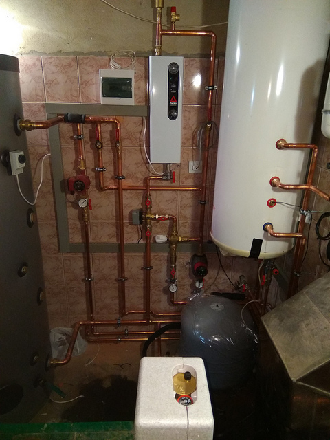

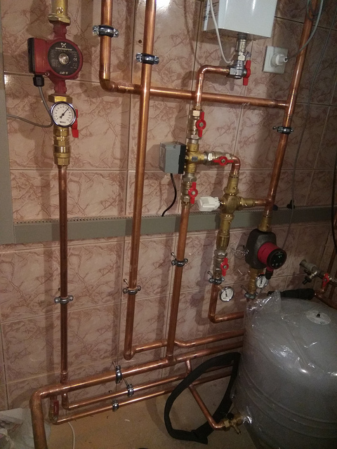

Вот здесь общая картина - котел и потребители запитываются с одной стороны буфера.

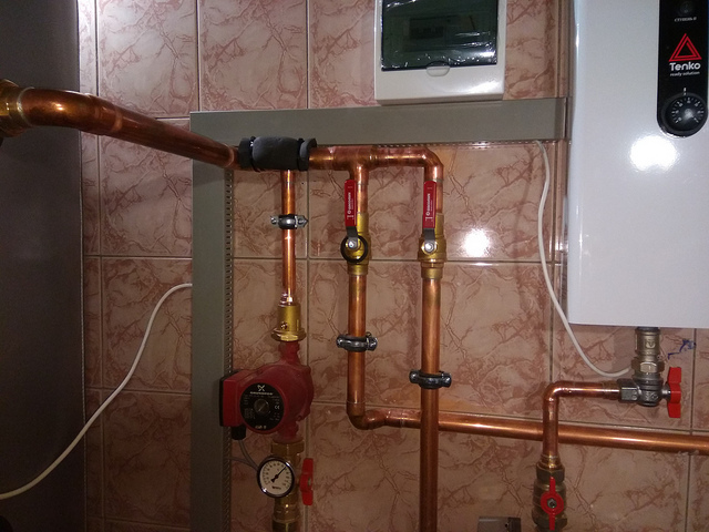

Более детально подключение справа (!) налево: вход от тт котла, выход на батареи, насос на бойлер, сам буфер.
Логика работы подразумевает, что поток теплого носителя от тт котла подхватывает насос батарей и по необходимости - насос загрузки бойлера.
За счет "игры диаметров" на этом узле и согласования расходов насосов таким образом, что котельный насос подбирается чуть выше расходом, чем радиаторный и бойлерный, мы избегаем большей части паразитного подмешивания холодной воды из буфера в момент холодных стартов.
Согласование расходов насосов позволяет также автоматически сбрасывать излишки тела в буфер, нагревая его.
Когда тт котел прогорает и сервопривод смесительного клапана обратки закрывает/отключает циркуляцию, питание потребителей автоматически происходит от нагретого буфера.
Дополнительно реализован алгоритм перехода нагрева батарей электрокотлом, когда "забыли протопить тт котел" или буфер остыл до какой-то заданной температуры, но этот алгоритм отрабатывается просто и на нем детально останавливаться смысла, думаю, нет.

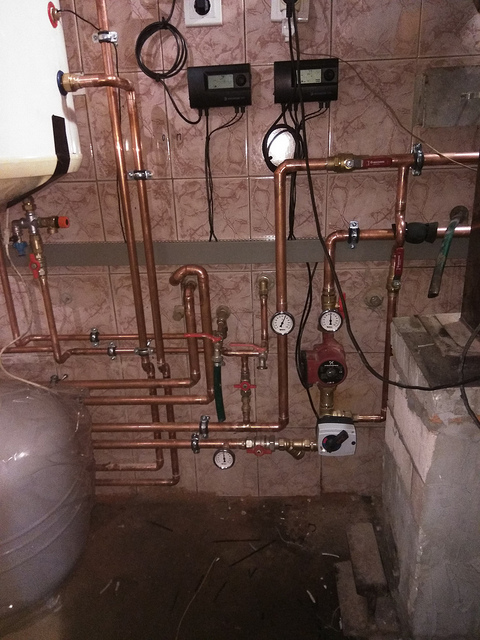

Управление подмесом обратки тт котла реализовано на базе Euroster 11M, упрвление загрузкой бойлера гвс - Euroster 11B.
Это реконструкция и переделка, потому эстетика разводок тут важна, но таки вторична :)
