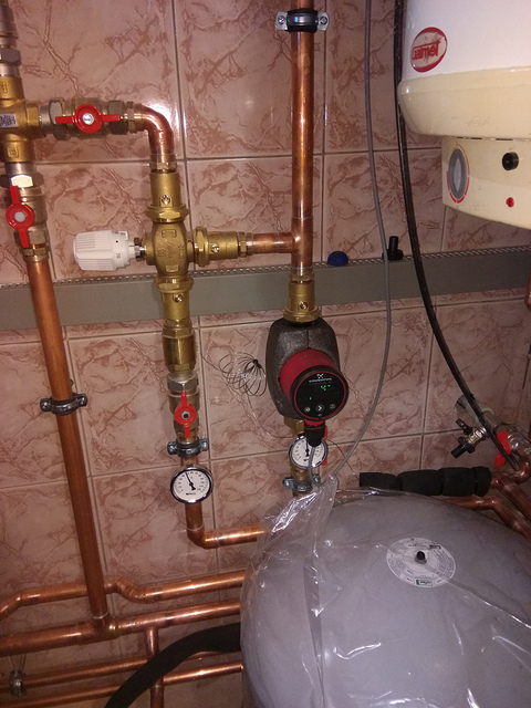

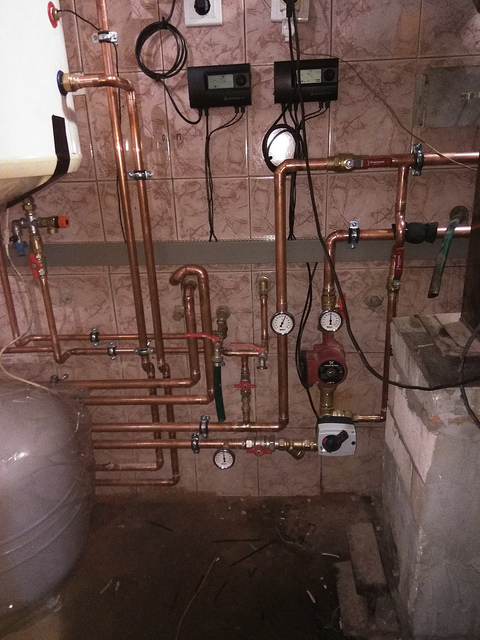

Вот здесь общая картина - котел и потребители запитываются с одной стороны буфера.
Более детально подключение справа (!) налево: вход от тт котла, выход на батареи, насос на бойлер, сам буфер.
Логика работы подразумевает, что поток теплого носителя от тт котла подхватывает насос батарей и по необходимости - насос загрузки бойлера.
За счет "игры диаметров" на этом узле и согласования расходов насосов таким образом, что котельный насос подбирается чуть выше расходом, чем радиаторный и бойлерный, мы избегаем большей части паразитного подмешивания холодной воды из буфера в момент холодных стартов.
Согласование расходов насосов позволяет также автоматически сбрасывать излишки тела в буфер, нагревая его.
Когда тт котел прогорает и сервопривод смесительного клапана обратки закрывает/отключает циркуляцию, питание потребителей автоматически происходит от нагретого буфера.
Дополнительно реализован алгоритм перехода нагрева батарей электрокотлом, когда "забыли протопить тт котел" или буфер остыл до какой-то заданной температуры, но этот алгоритм отрабатывается просто и на нем детально останавливаться смысла, думаю, нет.
Управление подмесом обратки тт котла реализовано на базе Euroster 11M, упрвление загрузкой бойлера гвс - Euroster 11B.

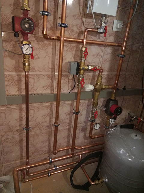

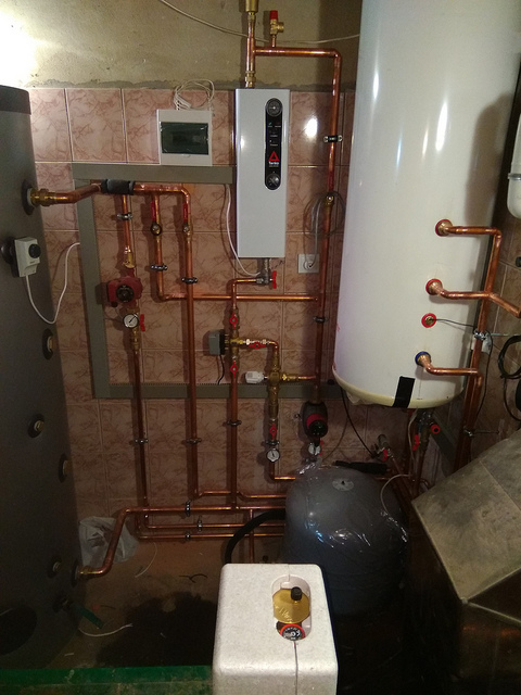

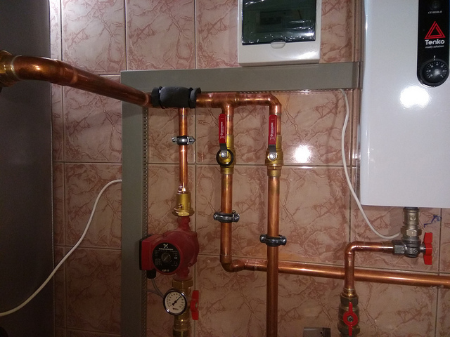

Это реконструкция и переделка, потому эстетика разводок тут важна, но таки вторична :)

Яко замовник і частковий користувач саме цієї системи, з впевненістю можу сказати, що працює вона дуже добре

Добрый день! Андрей можете подробней описать схему пожалуйста?? Справа (!) на лево..... хоть ткните пальцем где подача с ТТ котла. И где можно глянуть эту книжку... гугл выдает подушки...
Дивимось на вертикальні труби. Зліва на право.
Зліва видно шмат буфера з датчиком температури. Сіренький такий :) .
Потім труба з насосом бойлера під нею термометр
Потім вихід на батареї
Потім вихід з тт котла
Потім на стіні висить електрокотел біленький :) . Під ним трьохходовий.
Все правильно, тільки додам, що трьохходовий під електрокотлом — зонний, він перемикає раідатори між бочкою і електрокотлом.
На завантаження бойлера зараз стоїть насос 25-40 і його трохи забагато навіть на найменшій швидкості, бо падіння тиску на контурі майже нульове. Там би справився 25-20, але його треба було б купувати, а 25-40 залишився від попередньої системи

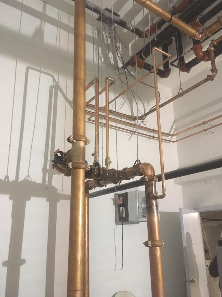

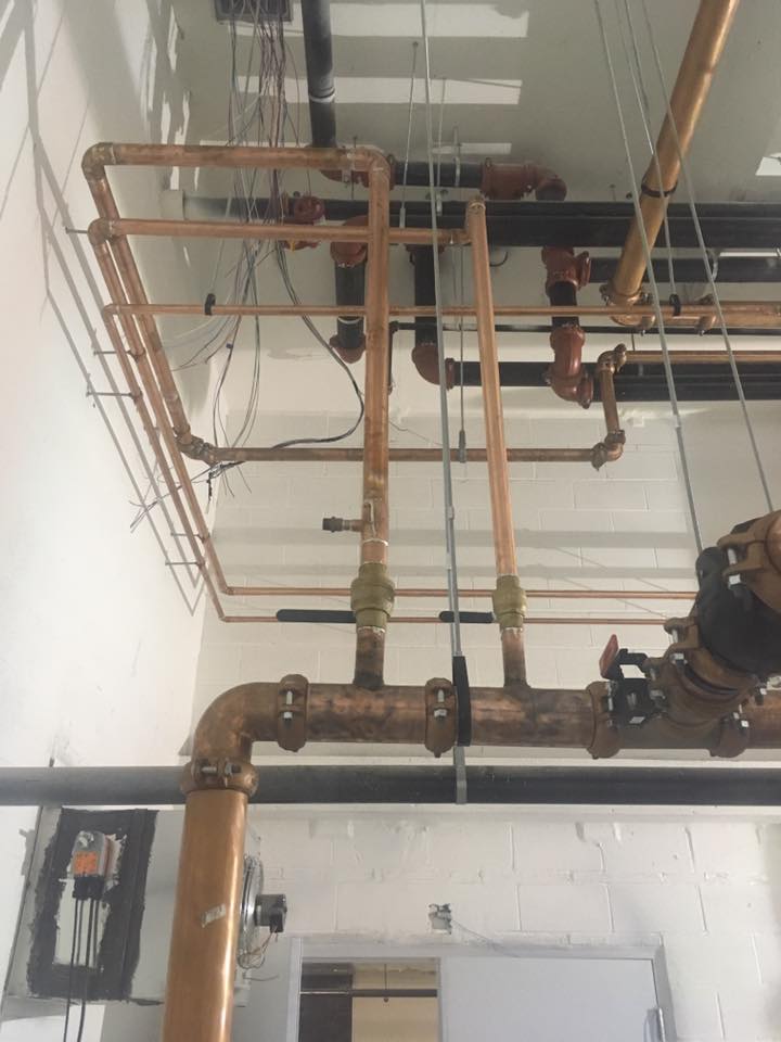

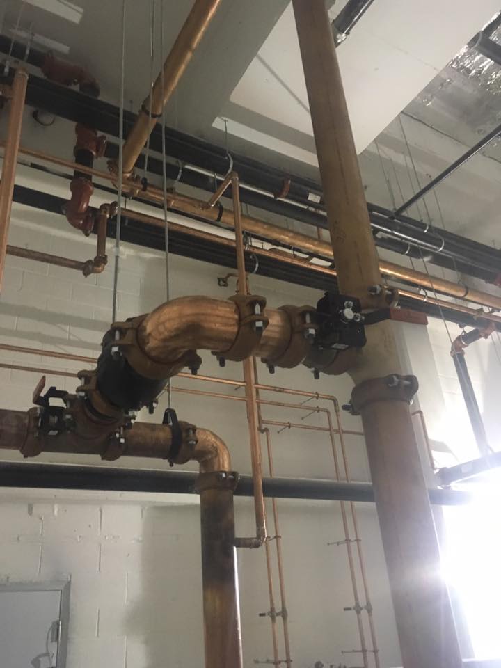

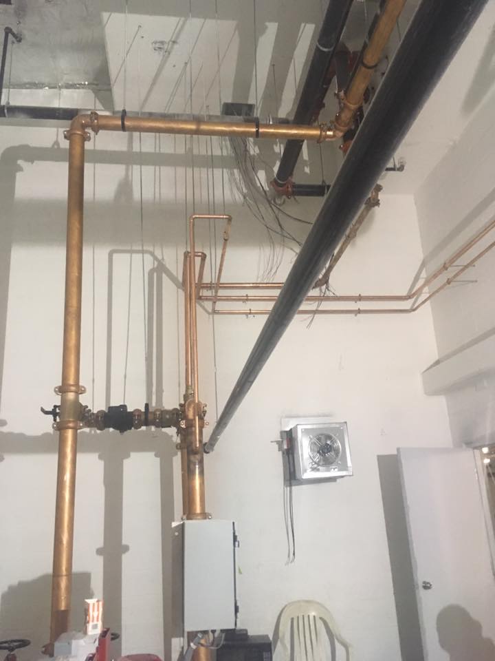

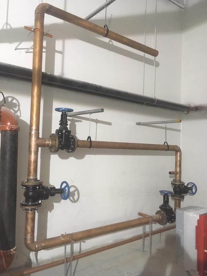

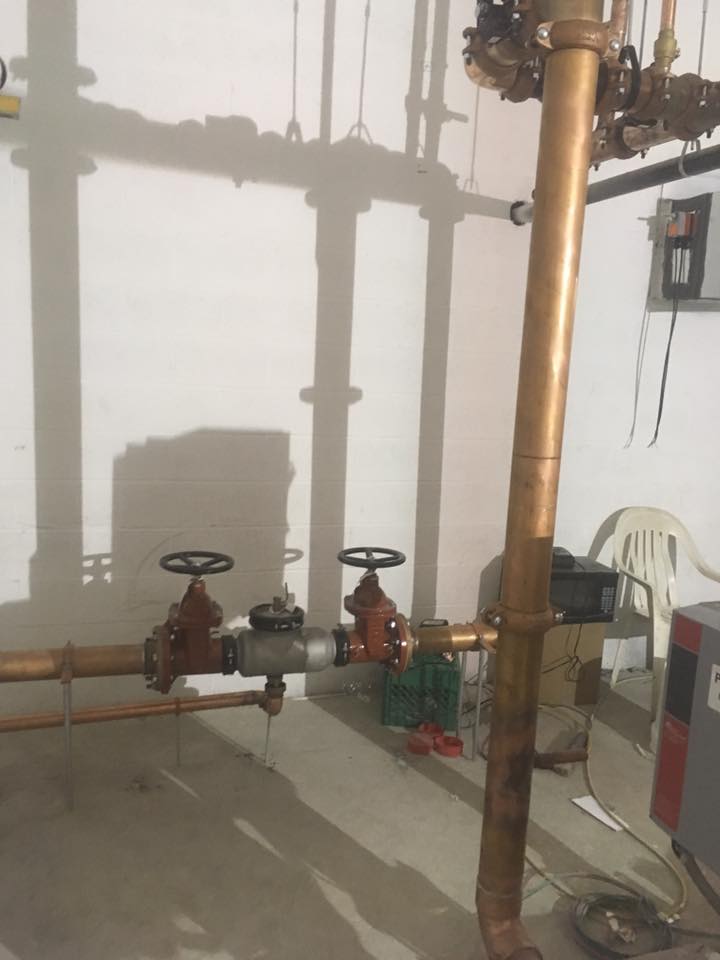

То, что Вы видите - это самая что ни на есть медь.
На водоснабжении, да.
Выполнена простой пайкой простым припоем.
От диаметров и масштабов трагедии волосы шевелятся даже на спине.
И это еще один ответ на миф о том, что медь на воду низя ибо кто-то сказал шо низя и всё, она ж промывается\окисляется\кородирует!
