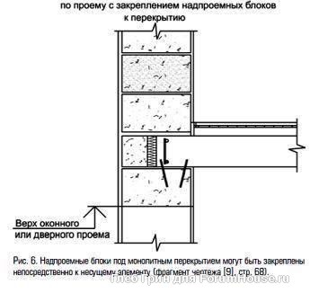

В продолжение вопроса по монолитным перемычкам над окнами. Строители предложили свой собственный неожиданный для меня конструктив (и соорудили над одним окном (бетоном, правда еще не залили). Я работы по этому направлению пока приостановил и уехал думать. Просидел полночи в интернете, в результате в голове каша.:D
Напомню вводные:
Наружные стены из газоблока Аэрок D 400 шир. 500мм. Проемы под окна/двери небольшие, нагрузки тоже
Что нужно: получить недорогую и теплую перемычку.
Предложение строителей: 1. Крепим опалубку. 2. Клеим доборные блоки шириной 100 мм. по краям. 3. Вставляем (прихватив пеной) вкладыш из 100 мм. ЭППС. (они все норовят 50 мм., но из уважения к моему мнению согласны на 100) 4. Укладываем каркас из арматуры (с опиранием как положено). 5. Заливаем бетоном. Заверяют, что все будет отлично, ЭППС прилипнет к бетону, доборные блоки будут прекрасно держаться (как самоненесущие с перевязкой следующим рядом) Окна/двери будут монтироваться ближе к наружному краю (где газоблок/ЭППС). Мол все тепло, надежно и технологично.
Я пока уверен только в последнем этверждении - это быстро. Остальные моменты под сомнением.
Мои альтернативные варианты (по мере убывания моих симпатий):
1. Перемычка с креплением нагелем, обрезков арматуры 8-10-12 полно. (нравится, для иллюстрации картинка, не совсем мой вариант, но принцип понятен)
2. Заставить работников вырезать из полноразмерного блока U (лучше) или Г блок. Интересно сколько денег захотят?
3. Положить заводские ж/б перемычки с вкладышем из ЭППС, но из-за выбраной ширины стены нужно будет чего-то слишком много, либо Ж/б либо ЭППС.:D
4. Купить эти пресловутые U блоки несмотря на их стоимость, чтобы не морочить себе голову. Это как-бы и недешево и время займет.
Практики, нид хелп! Надо принять решение.
